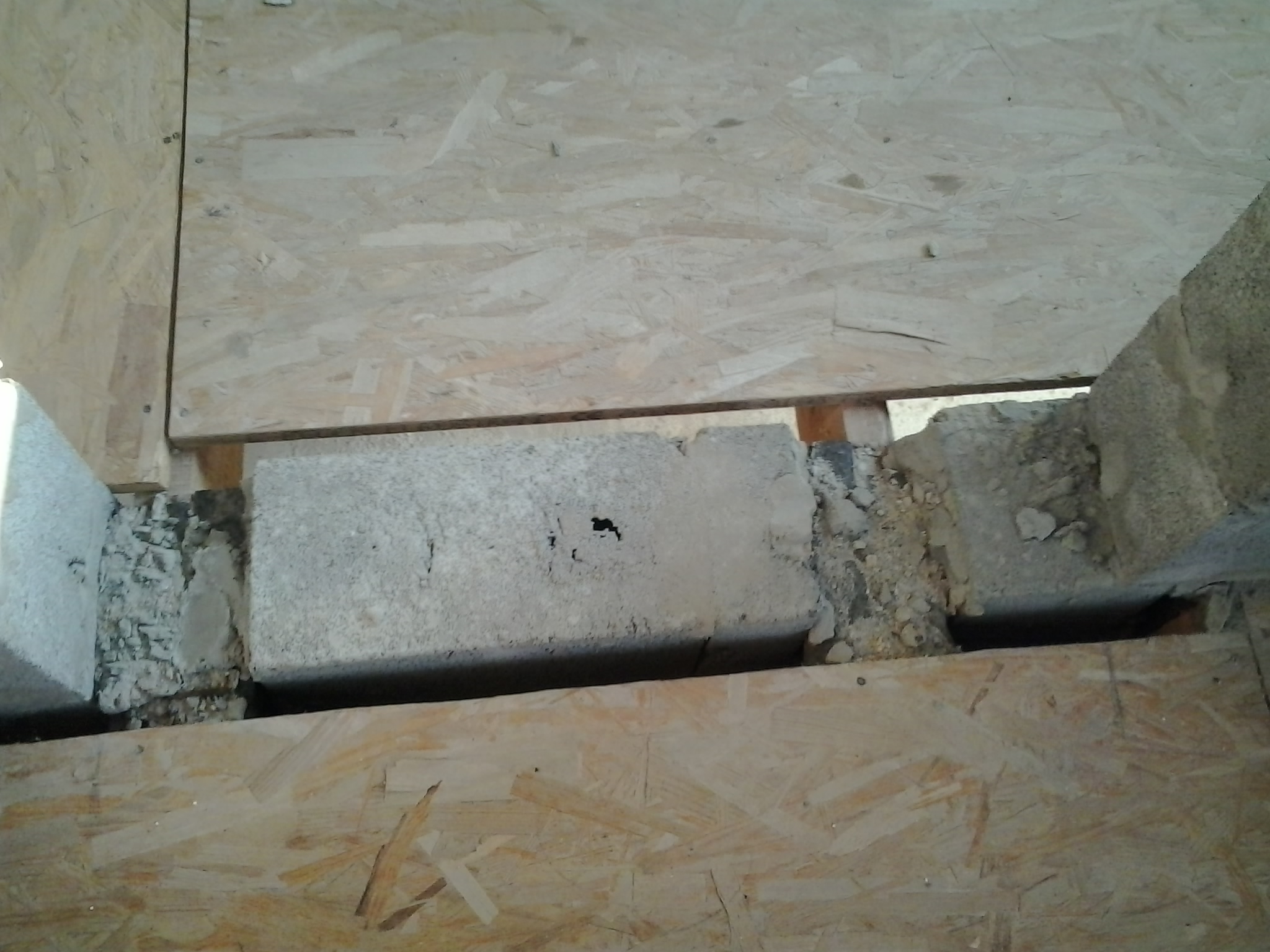

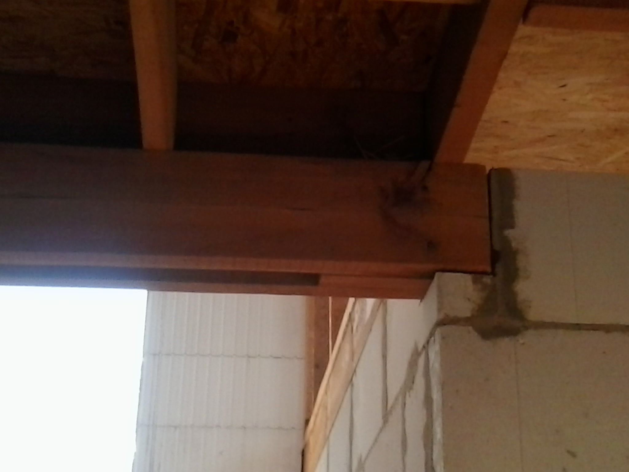

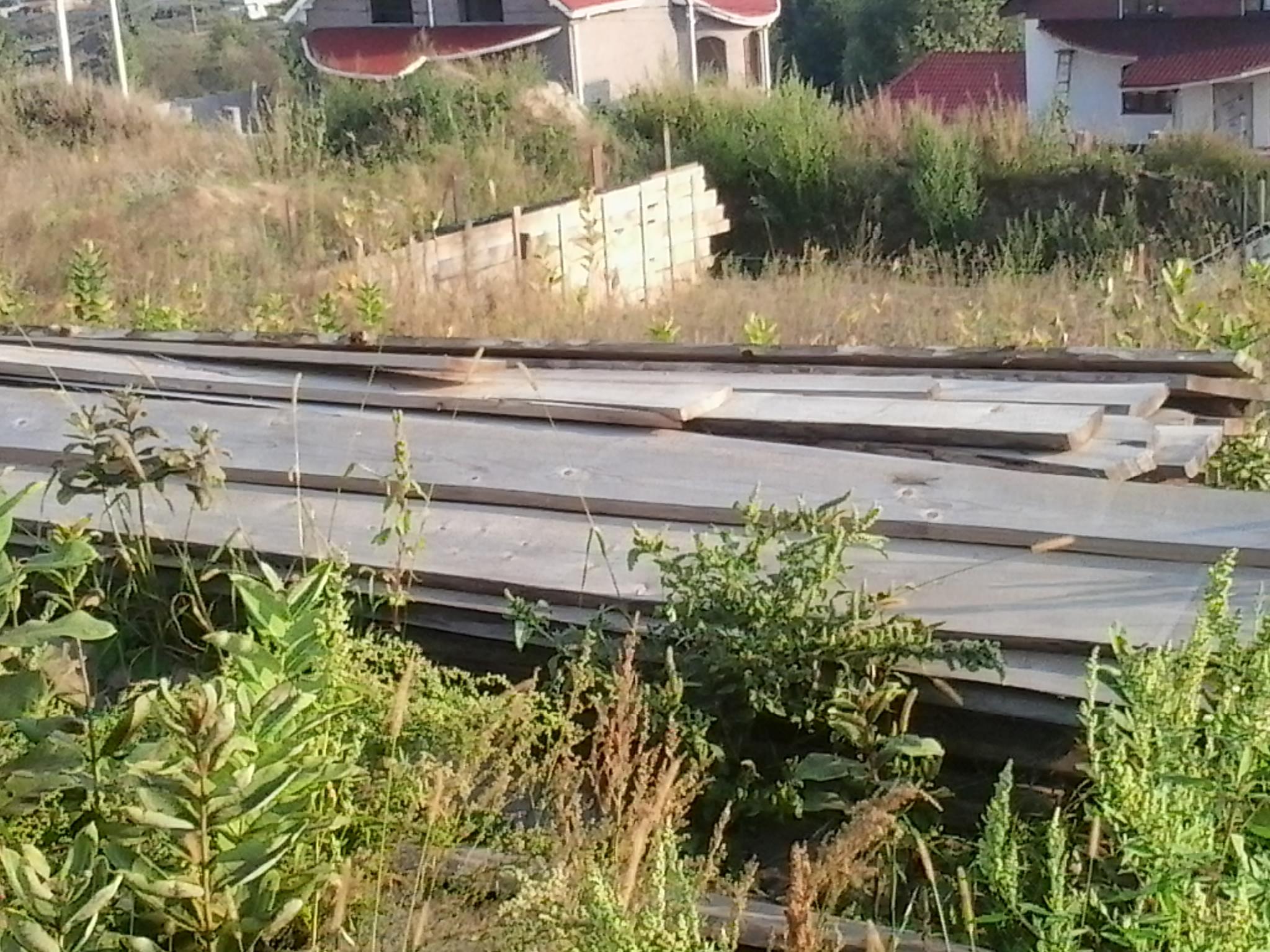

glirus Опубліковано: 27 серпня 2012 Автор Поділитись Опубліковано: 27 серпня 2012 Почти кождое фото - шедевр.... на последнем - ИванКиев бережет материал заказчика(доска два года сохла сложена и накрыта...) второе фото -эта балка, опора будущей лестницы уложена на ГБ10 Посилання на коментар Поділитися на інших сайтах More sharing options...

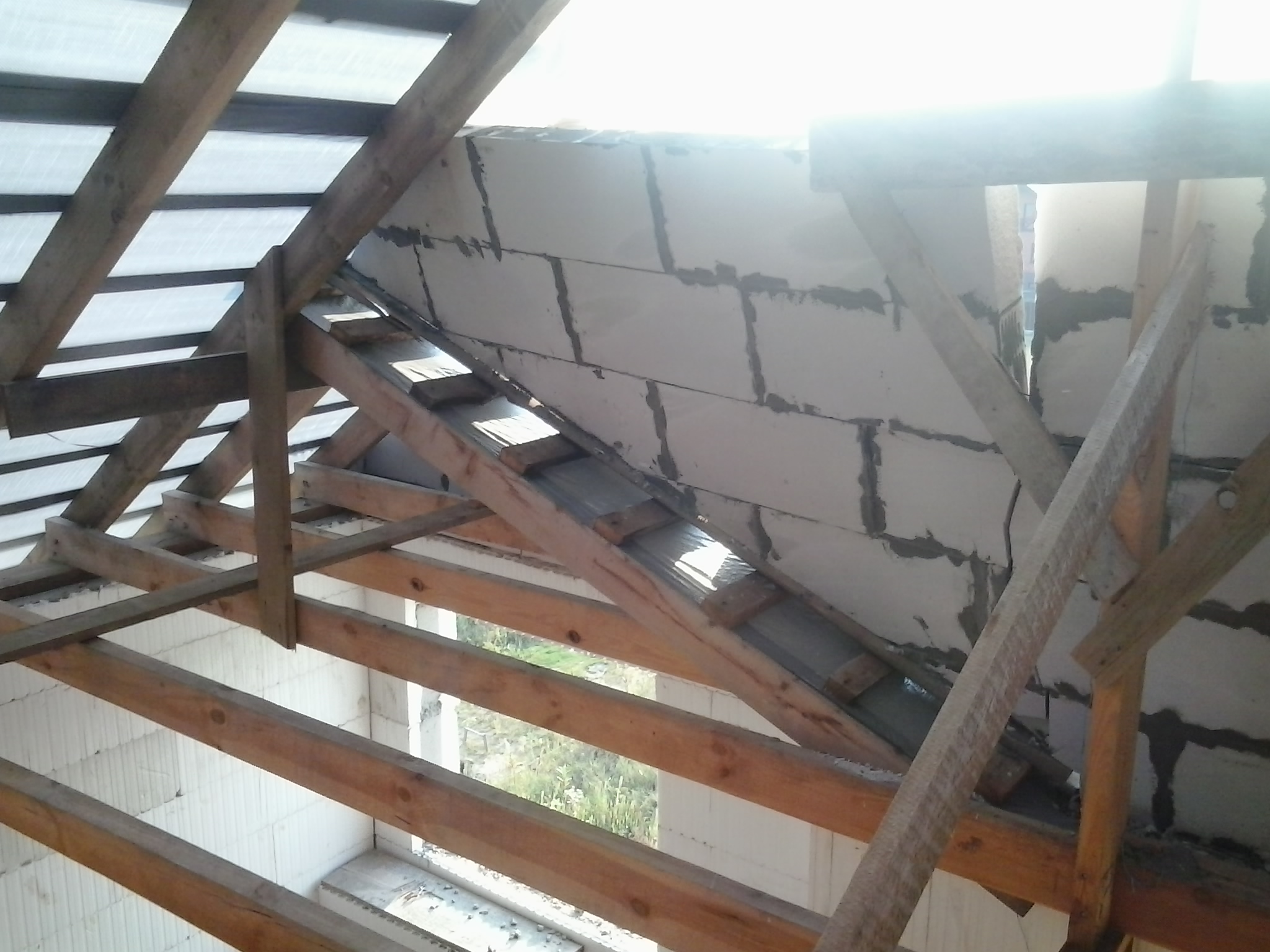

Надежда Опубліковано: 27 серпня 2012 Поділитись Опубліковано: 27 серпня 2012 Почти кождое фото - шедевр.... На фото мелочи. Вам всю обрешетку с крыши снять надо, закрепить гидроизоляцию (у вас случайно не пароизоляция?) рейкой по стропилам и потом только набить обрешетку. Посилання на коментар Поділитися на інших сайтах More sharing options...
glirus Опубліковано: 27 серпня 2012 Автор Поділитись Опубліковано: 27 серпня 2012 Зачем Вы с ним вообще тогда связывались? Если видели, что он так халтурит, тогда зачем было ему еще за такую халтуру платить? Видети ли, у меня не было возможности контролировать - поверил, что человек спец, может строить без надзора - ошибся, знаю Добавлено через 3 минуты На фото мелочи. Вам всю обрешетку с крыши снять надо, закрепить гидроизоляцию (у вас случайно не пароизоляция?) рейкой по стропилам и потом только набить обрешетку. Там еще подозрительные трещины на несучей стене. Кроме того все эти мелочи вильются в копейку, кто будет переделывать. Иван так и не соизволил сконтактировать... наверное выше его достоинства Посилання на коментар Поділитися на інших сайтах More sharing options...

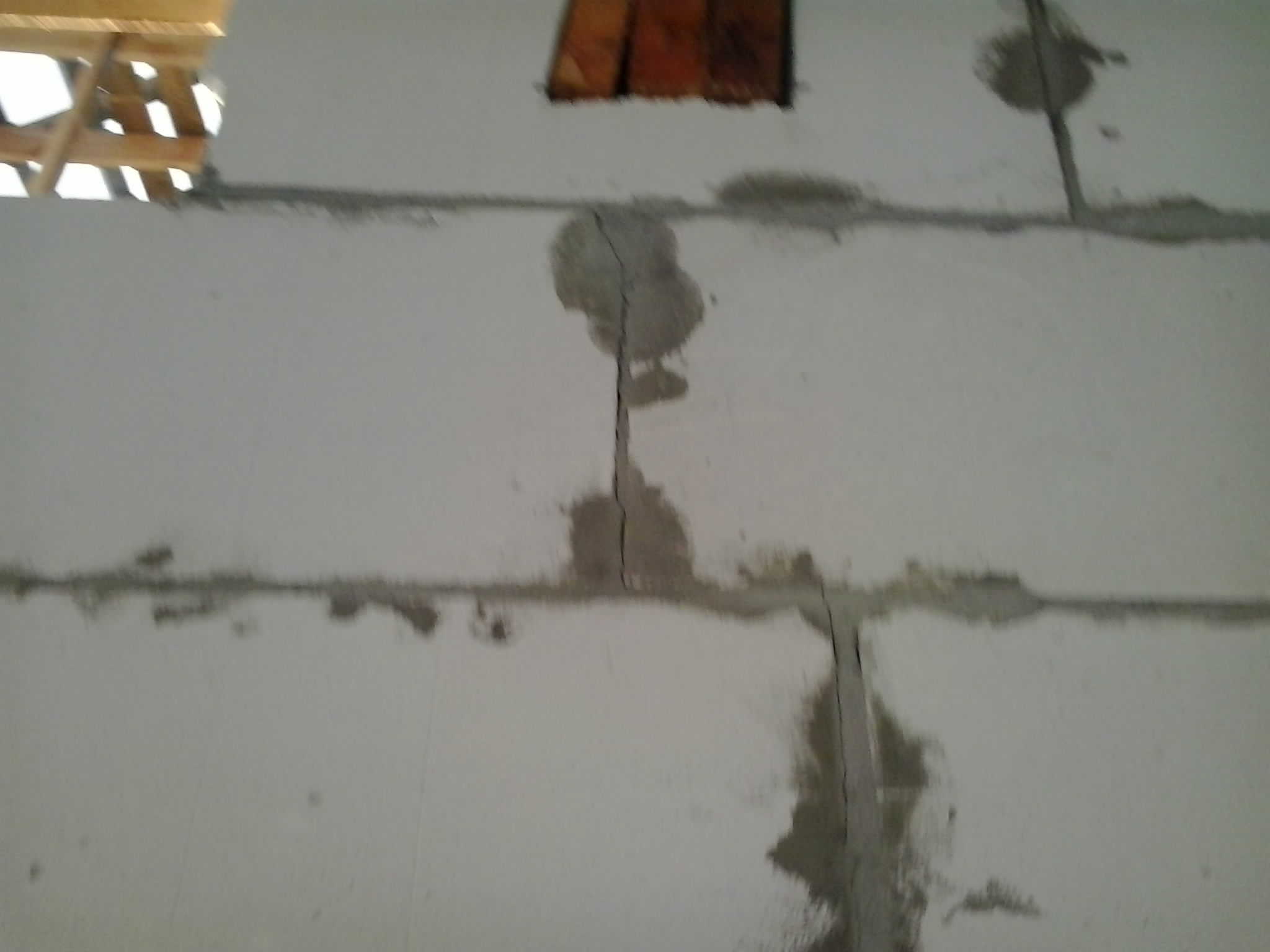

Ceazar Опубліковано: 28 серпня 2012 Поділитись Опубліковано: 28 серпня 2012 шоу маст го он ... оч интиресно мнение спецов Фото №2 а именно "фронтон за фронтоном"опирающийся на "лехкое" деревянное основание - ку...йня полная, дерево имеет особенность "играть". Трещина в ГБ кладке появилась именно в следствии дождей, а далее дело за ветром. При строительстве коробки своего дома тоже было огромное желание сделать "фронтон за фронтоном", но возникли сложности в понимании процесса реализации. Тут нужно использовать каркасную технологию домостроения, либо же делать металлический (что дороже) либо же изгаляться с бетоном. У себя я поступил проще (как мне показалось), я основную крышу повернул на 90 градусов и получил в итоге крышу с люкарнами. Посилання на коментар Поділитися на інших сайтах More sharing options...
