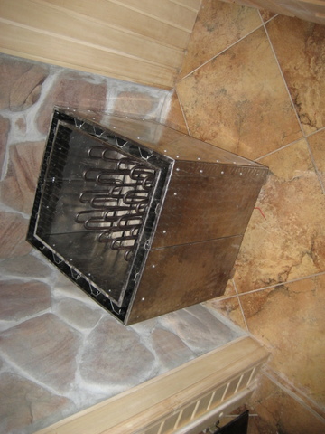

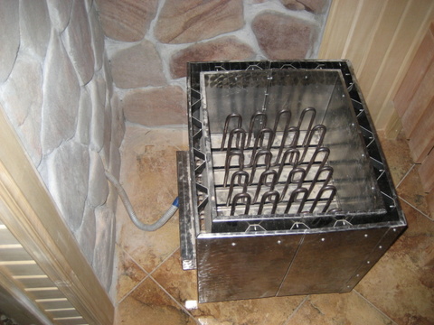

Добрый день.
есть проблемы с работой печки сауны. как выше видно с фото печка имеет 6 нагревателей(тэн) мощность каждого 2 кВт. проблема заключается в том что нагреватели достаточно не нагреваются (сауна за 4 часа прогревается до 60 градусов, размеры сауны 2.5 х 3 х 2.5 . ) у того человека кто ее делал (печку) точно такая же и нагревает сауну за час, он говорит что нагреватели должны быть темно вишневого цвета (без камней) через 15 мин после включения, но у меня через час они даже не краснеют. он говорит что электрик неправильно ее подключил ( нужно по типу "звезда") что бы на каждом нагревателе было 220 в. на фото серый провод это "0" - но "pardonne" так с синим на первом нагревателе есть 220 (замерял тестером) но он как и все остальные не краснеет, ну а дальнейшая схема мне не совсем понятна, но насколько я понял это "последовательная" схема подключения путем понижения напряжения за счет нагревателей, а не параллельная по типу "звезда" .
и теперь моя мысль, если раскидать провода: по низу по всех нагревателях( горизонтально) пустить "0", а сверху раскидать фазы (получается на 1 фазу 2 нагревателя ) то "0" же перегрузиться так как на него будет возлагаться нагрузка всех 6 нагревателей и этот провод просто поправиться . или я не прав???

Не прав. Если нагрузка на каждую фазу одинакова, через ноль вообще тока не будет.
Ну, хоть одна умная мысль. (Это ещё товарищ Кирхгоф придумал.) А что за сауна такая с потолком в 2,5м? Делают 2,1м, не выше. Если посчитать Вашу кубатуру, то будет 18,75м.куб. А из расчёта 1куб - 1кВт, Вам надо каменку (минимум) 18кВт.
прошу прощение за то что ввел в заблуждение по поводу размеров, с кубатурой там все четко под топку, перемерял, сошлось 12.8 ... но потолок действительно не 2.1 он 2.3...

фотки выложил, но думаю они мало о чем Вам скажут...

Вы так и не выложили, что он там намудрил. Фото с тыла плиз.
Могу только догадаться, что там просто отдельные выходы на каждый ТЭН, а подключать можно хоть к одной фазе, хоть к двум,.. мощность от этого не изменится, а вот ток через ноль - вырастет, но никогда не будет больше чем через фазу.

так там и ничего нет .... на фото показаны выходы с тэнов .... все... больше ничего нет ... ничего.... все подключение показано на первых фото - это выходы с тэнов.....
Тэны должны быть светло-малиновые, как угли. Мои 13кубов нагреваются такой каменкой за 45-50мин.

они вообще никакие, черные как и холодные .... и не могу понять почему... Киевская обл. а у вас какое подключение? на 220 или 380, по тэнам или уже сгруппировано?
На одну фазу (220В) макс. 6кВт подключают. Всё что больше, (как у меня например 9кВт) требует 3фазы (380В, в звезду).

Сначала померяйте, что и как у вас приходит на колодку. Посмотрите подключение ТЭНов. Они должны быть соеденены в звезду. Если всё путём, звоните ТЭНы. Всё просто;)
Фото снизу и клемника так и не показали, выложыте фото (вид со стороны клем ТЭНов), а потом будем раассуждать. Мне почемуто думается что тены там нужно в треугольник собирать.

хорошо, я сделаю снимки еще снизу, но я еще раз повторюсь, в печке нет никакого клеммника, там провода идут с автоматики "сауна" (которая на фото) сразу на тэны, a там они раскиданы как видно на фото... На фото видно как провод (в гофре железной) подходит к тэнам вот это и есть запитка и на фото выходы тэнов... Какой клеммник сминать еще, я не понимаю...
На ТЭНе что написано? В смысле, какое рабочее напряжение и мощность?
