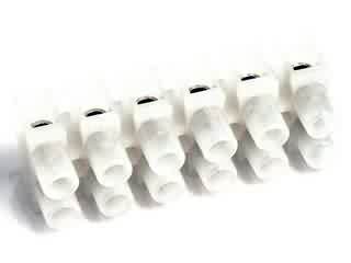

бородач, ценю Твой юмор, но лучше бы Ты показал фото или подробнее объяснил что такое клеммник, чем стебаться здесь .. :mad: в моем понимании клеммник это то что я выложил на фото снизу, ну или что -то подобное этому, но такого или что-то подобного чего бы я не выложил на фото в первом сообщенни- в этой печке НЕТ!

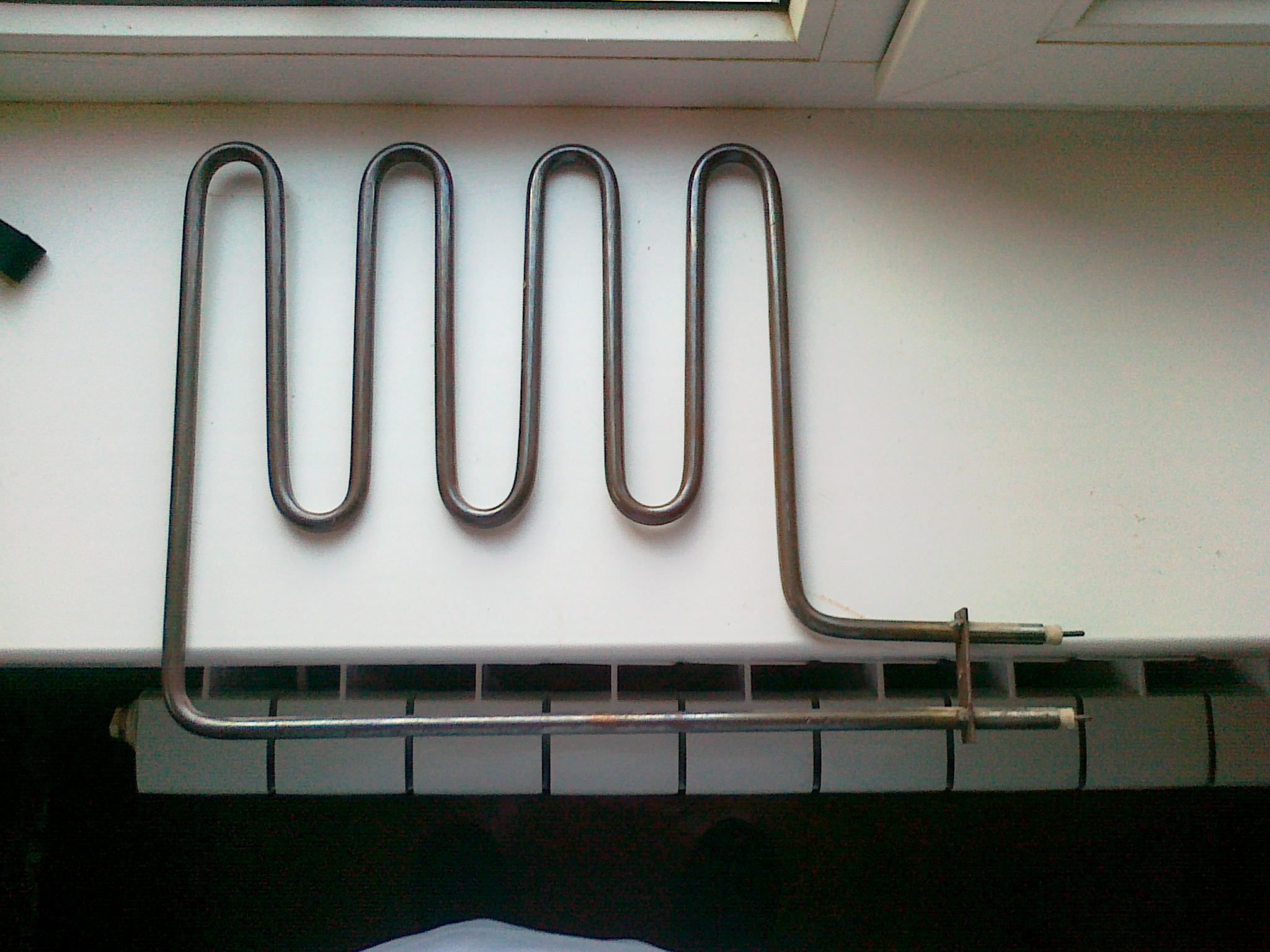

извините, за неумелость рисовать но, на рисунке вид с боку, красным это тэн, больше ничего в этой печке нет, вид со стороны "1" как указано на рисунке, в самом первом моем сообщении(1-вое фото), таких 6-ть тэнов в этой печке, по 2 кВт каждый как мне сказал тот человек кто ее делал... это все я описал в первом сообщении... новые снимки и что написано на тэнах сейчас сделать нет возможности, где -то среди недели сделаю со всех сторон... Спасибо.

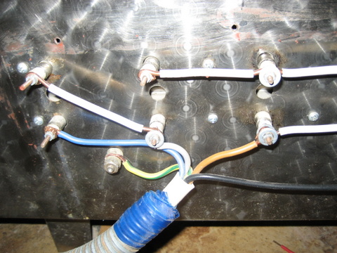

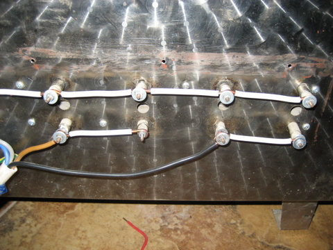

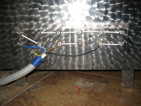

да...в первом сообщении в первом фото я выложил выходи концов тэна с печки ... и спросил, правильно ли подключены тэны печки если учитывать что серый провод это"ноль" а остальные "фаза".
проблема заключалась в том что тэны достаточно сильно не нагреваются (до красного цвета как положено), а так и остаются черными... камни за 4 часа топки слегка горячие .... температура в сауне не поднимается выше 60-67 градусов.

Почему подведено пять жил? Вы же писали что подключено на 220 В:
и еще, сомневаюсь я что эти огромные тэны на 220 вольт... могут краснеть... может им надо 380?
Ynker, неужели мы дождались?!
Этого от Вас и просили с самого начала.

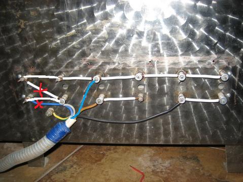

Первое что нужно сделать, это поменять в источнике серый и синий провода местами так, что-бы СИНИЙ был НОЛЬ, а СЕРЫЙ - ФАЗА (А).
Дальше, все верхние выводы ТЭНов соединить (они уже соединены, кроме самого левого) и к ним подключить СИНИЙ (НОЛЬ) провод, а дальше по-два к фазам:
Т.е. В результате, нужно переключить синий провод (обязательно перед этим сделать его нулем) и белую перемычку.

Мне кажется електрик имел ввиду наоборот синий фаза, а серый ноль. Это нужно в начале перепроверить. И уж потом соединять.
Да. Потому я и сказал - сначала на вводе сделать по уму (серый -фаза, синий - ноль), а потом, в соответствии подключить. (А электрик - мудак)

это при условии что тэны на 220 вольт, но они скорее на 380.
скорее всего так и есть, сегодня переподключил, ждал 10 -15 мин. тэны так и не покраснели... "сказка" все та же... Что скажите господа ? :) может на 380 подключить ? Или бабахнет.? :)
на тэне выбито "2 400" и все...
Есть возможность измерить сопротивление ТЭНа?
есть тестер с цифровым экраном, но на какое положение ставить не знаю, если можно -покажите на фото куда переключить крутилку, буду благодарен...
Ставь на "Ом" и подключай к двум концам.
если можно, отметьте на фото куда подключить провода и на какое положение выставить ... Спасибо.
