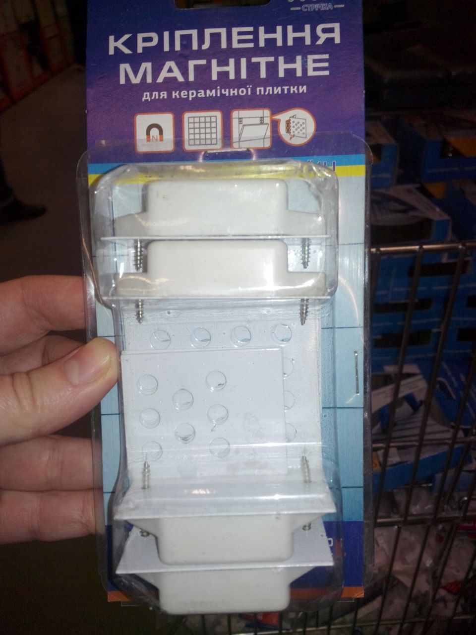

Господа, кто пользовал ревизионные люки скрытого монтада от Вентс?
Источник: vents-shop.com.ua/index.php?cat=131
Вчера зашел в ЭЦ и попросил магниты для ревизии ванной. Парниша предложил только этот вариант. Вариант вроде очень даже ничего, но смутили микро размеры магнитиков. Будут ли они там что-то держать?
Может проще купить хорошие магниты как тут показывали и смонтировать самому?
bigbro,
магниты, которые сделаны на базе дверных магнитных защелок не советую - адекватно отрегулировать сложно, имеют люфт, плохо держат
О вентсовских не слышал. Глянул. Основное преимущество - цена, т.к. что-то колхозить из того, что можно купить отдельно, вместе с работой выйдет не дешевле. Если магниты окажутся слабыми - думаю можно поменять на неодимовые (не реклама, я их не продаю :)). Последние можно купить в интернет-магазинах, которые торгуют радиодеталями. В Киеве брал на радиорынке в магазине Радиомаг - один магнит размером с 5-копеечную монету толщиной порядка 4 мм стоил около 20 грн. Два магнита держат плитку 30х60. Плитка неровная, присоска берет плохо, шов просиликонен и прорезан. Если бы влепил 4 магнита - точно бы не оторвал (Ручек на плитке или отверстия для ручки нет категорически)

Бонис, Вы знаете, я когда увидел готовое решение от Вентса, обрадовался как дите малое. Сразу мысль - ну вот, и не надо ничего колхозить. С любопытства решил попросить продавца распаковать да показать. То что я увидел, меня сразу же огорчило, и все вопли и радости исчезли.
Конкретно: Конструкция (рамка) хлюпкая и люфтит, планка жестяная гнется и чуть тоще фольги, магниты микроскопические. Я себе просто не смог представить, как это чудо будет держать плитку 25х40 и 40х40.
Сходил на отдел плитки и попросил магниты для кафеля. Итог: 4 больших магнита с огромными и толстыми планками и ценой в 21 грн.
Я лучше доплачу мастеру, но буду спать спокойно, что плитка не упадет на пол.
Рамку Вы должны закрепить, например приклеить к подготовленному проему при помощи клея-герметика - уже будет жестко
Пластина приклеится к плитке на тот же клей - тоже перестанет гнуться. Если из нескольких плиток, то к пластине можно приклеить щит из влагостойкой фанеры, ОСБ или ГВЛ, а на него уже плитку.
Что касается магнитов - заменить на мощные.

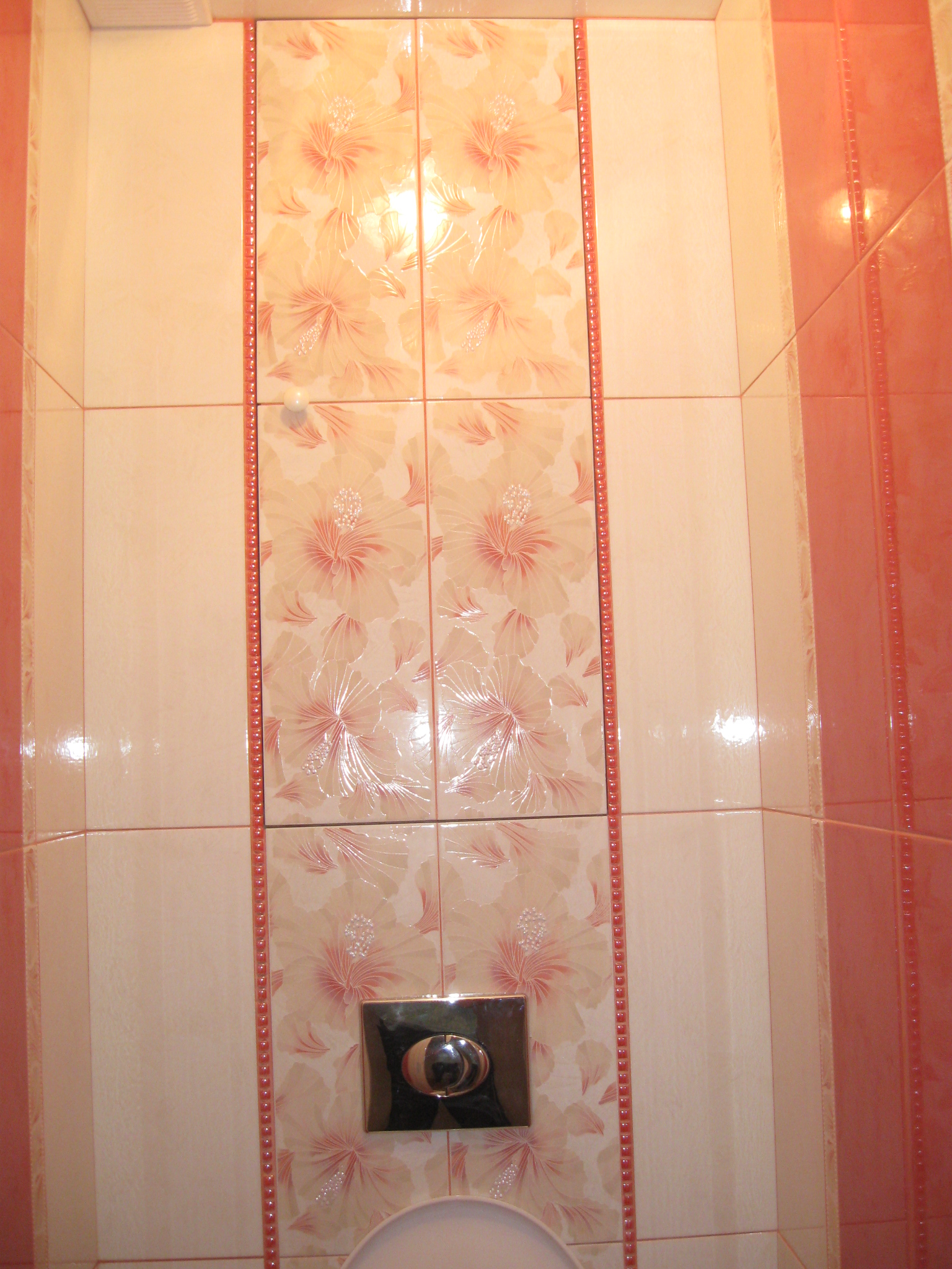

недавно закончил клеить плитку в туалете. выше будет декоративка, фотки выложу позже

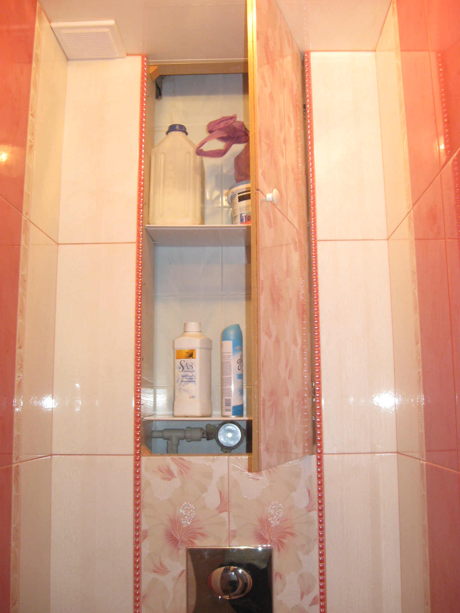

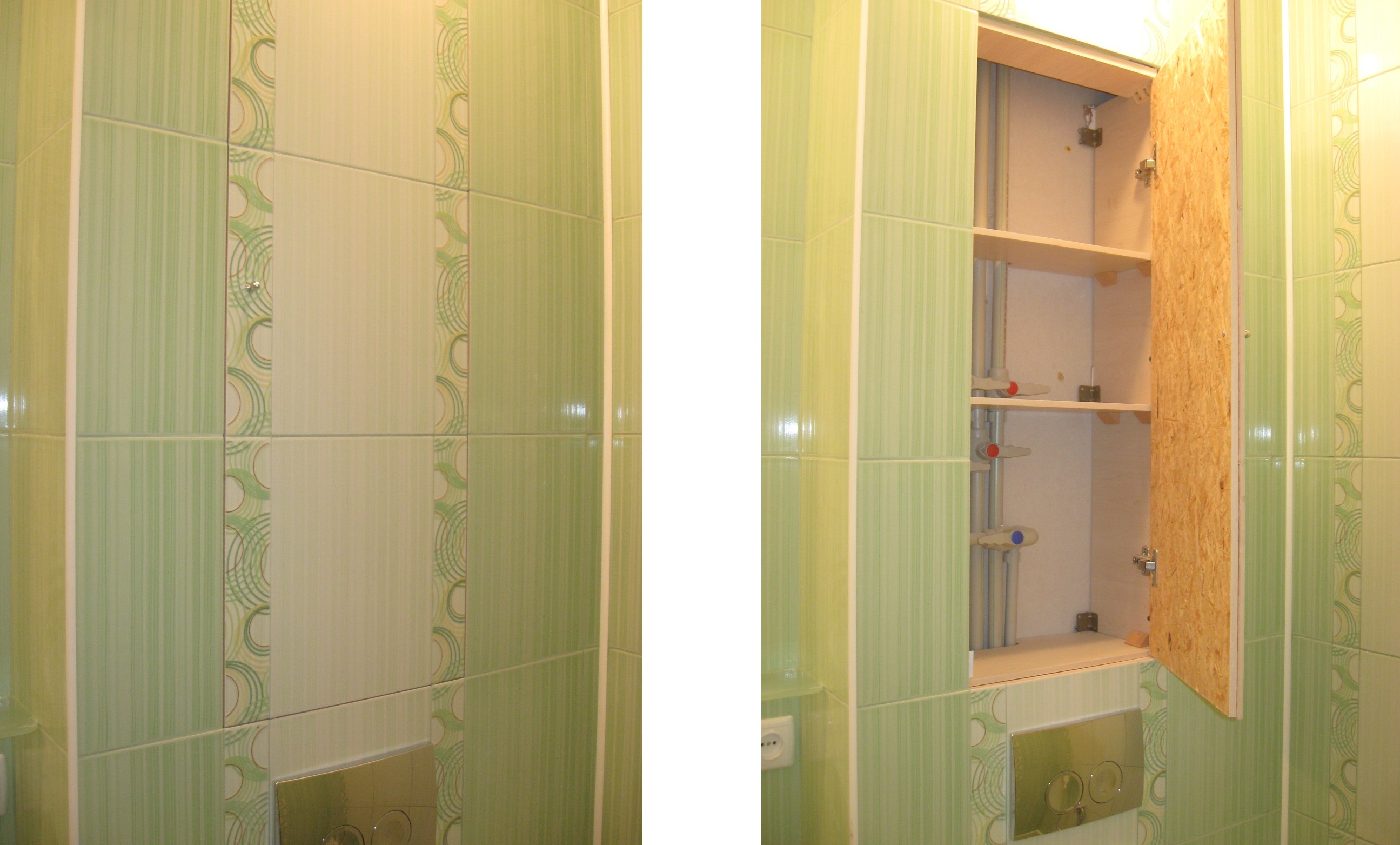

Первые четыре фотки это зашитый стояк. пятая и шестая это дверца для снятия показаний, чистки фильтра и по совместительству книжный шкаф.:D
1.
2.
3.
4.
5.
6.
Добавлено через 5 минут
На 5й фотке дверца изнутри имеет непрезентабельный вид. Просто мне в магазине сказали «пошкрябать» краску перед покраской. Как, оказалось, нужно было зачистить все до метала. Иначе новая краска просто отходит слоями. Я все делал вручную, потому на внутреннюю часть меня не хватило. Снаружи краска держится нормально.
