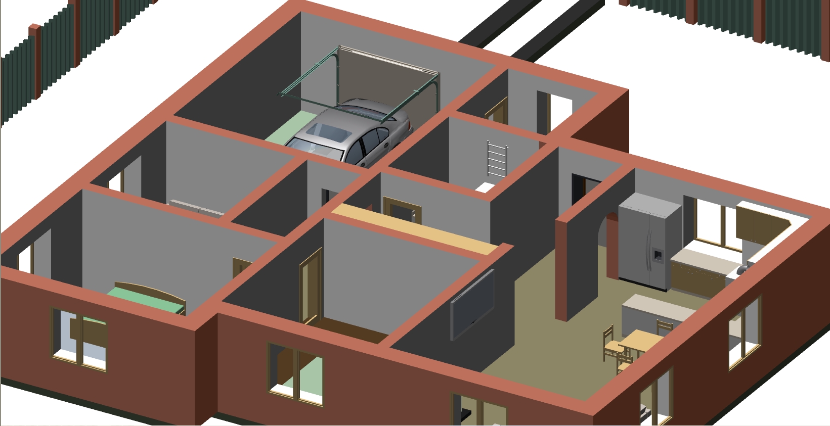

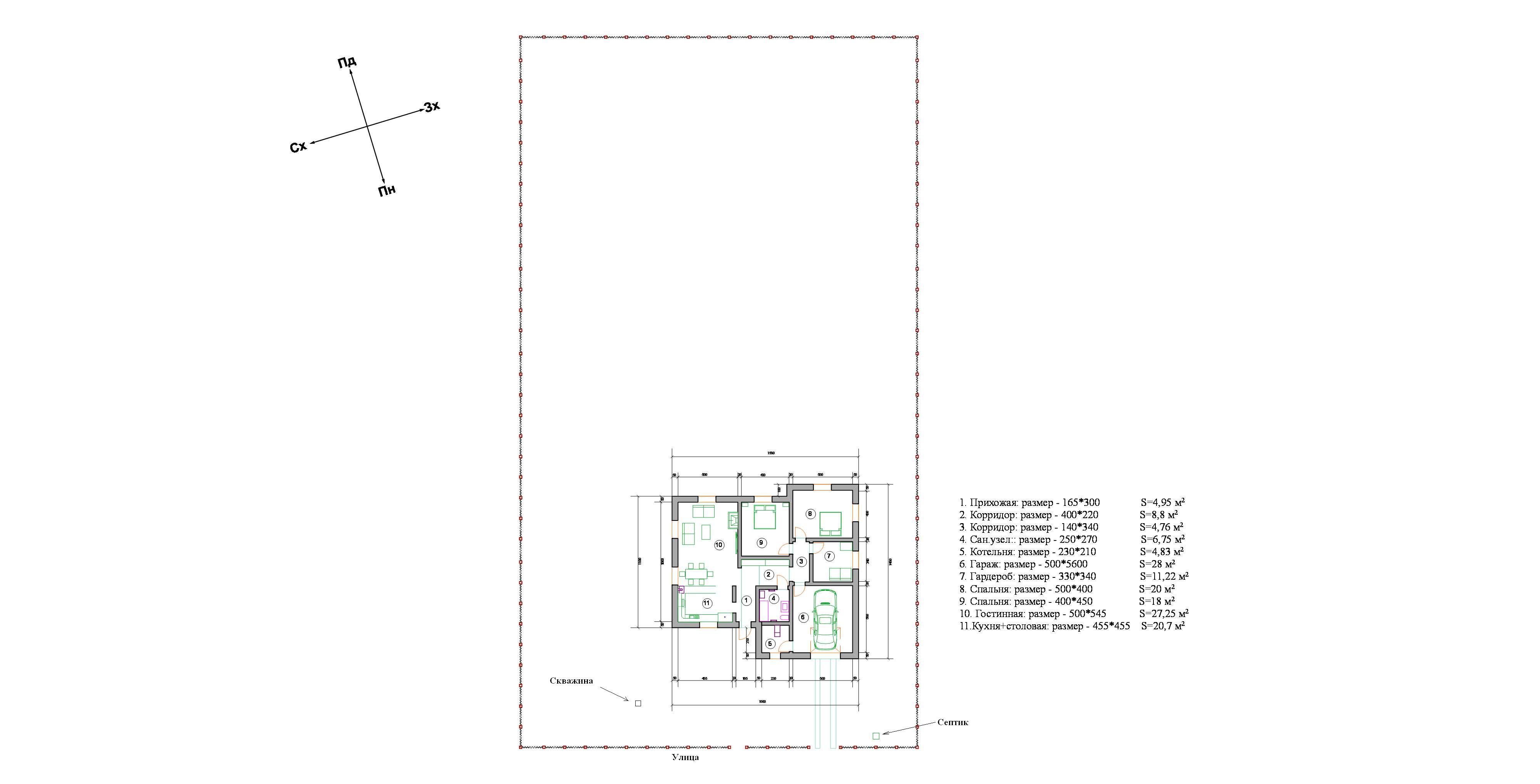

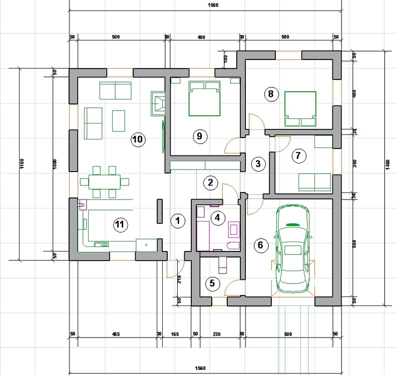

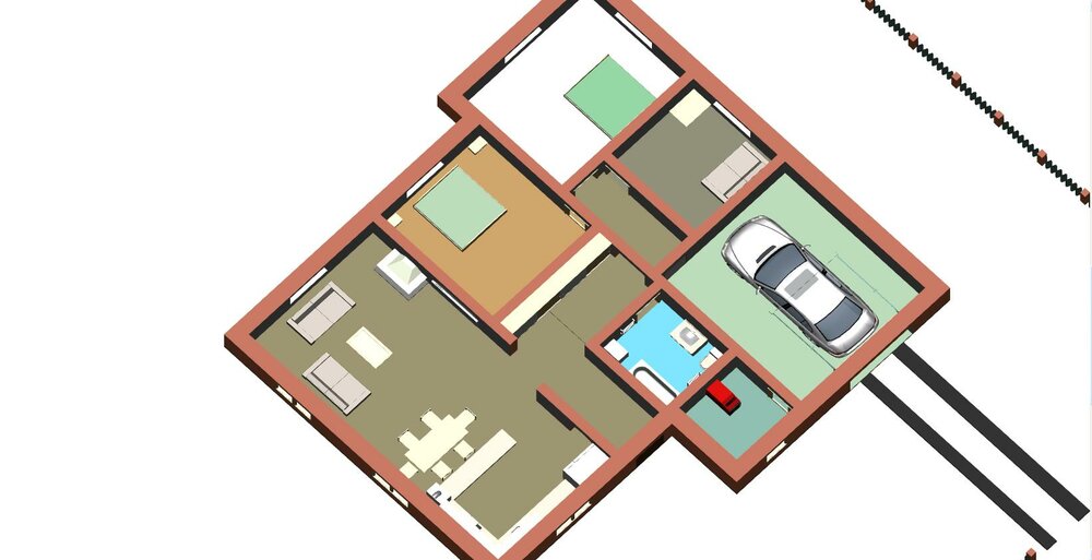

Рисунок 1 - посадка дома на участок
Рисунок 2 - план дома (без вентиляционных каналов, т.к. не нашел как их показать в архикаде)

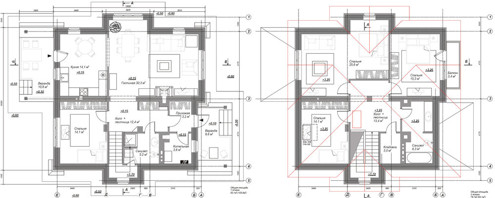

Рисунок 3 - топосьемка

По планировке могу сказать следующее:
1. Обязательно нужен тамбур (если дом предназначен для круглогодичного проживания)
2. Желательно иметь второй санузел - это Ваш комфорт.
3. Гараж пристроенный к дому - спорный вопрос. У Вас размеры участка позволяют построить его отдельно. А прямой вход из гаража в дом (без буферного помещения) - это серъезный источник холода. Я сейчас сам пытаюсь набросать эскиз своего дома, тоже голову ломаю по поводу гаража в доме.
4. Зачем Вам в гардеробной такое большое окно? И надо оно там вообще?
Это то, что сразу увидел.
1. Тамбур уже думал. Все что приходит с ходу - это добавление стены которая объединит кухню и топочную.
2. Думали об этом много, но все-таки решили сделать одну ванную комнату. А как дополнительный туалет сделать на улице, за домом.
3. Что-б холод с гаража не входил в дом решил ставить 2-е двери. Да и в гараже будет 2 небольшие батареи, что-б в гараже было не ниже +5 (люблю в гараже в с машиной возится, убирать, натирать).
4. Изначально гардеробная предусматривалась как кабинет или комната для гостей. В каждой комнате думали ставить по отдельному шкафу-купе, а потом уже появилась идея сделать отдельную гардеробную.

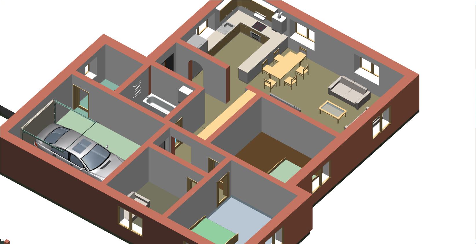

П.С. К первому сообщению не могу прикрепить наброски по расстановке мебели по-этому вставлю здесь.

Я бы гараж не делал в доме, там постоянная сырость, а зимой просто кошмар, иначе делать хорошее отопление и серьезную вытяжку, или машина сгниет за пару лет, представте что вы заехали зимой с наледью на днище, арках, защите, куда уйдет эта вода ? а сырость ?
Зачем в дальней угловой спальне два окна ? мне кажется из за этого толком ни шкафов ни камода с зеркалом не разместить.
Не вижу совсем вент каналов под камин, вытяжку из ванны и кухни.
- большую гостинную, не менше 20 кв.м. с камином (пожелание жены)
эээ, Вы раньше жили в хрущевке :-)? без обид, но 20 метров - это крохотулечная гостинная, куда там еще камин тулить?
1. По-поводу окон в дальней комнате учту.
2. По вент каналам я написал, что в архикаде не разобрался как их там рисовать.
3. Зимой машиной выезжаю максиму 1 раз в неделю (скупится в ашане). По-этому хочу держать машину в тепле. Ну, а если будет все в снегу или в ледышках буду ставить на улице. Кстати на улице планировал сделать дополнительный навес для машины.

эээ, Вы раньше жили в хрущевке ? без обид, но 20 метров - это крохотулечная гостинная, куда там еще камин тулить?
27 кв.м. что совсем маленькая гостинная?
Для камина - это оч скромная гостинная
я не вижу за счет чего можно еще увеличить гостиную
Увеличить внешние стены, сделать их шире и длинее.

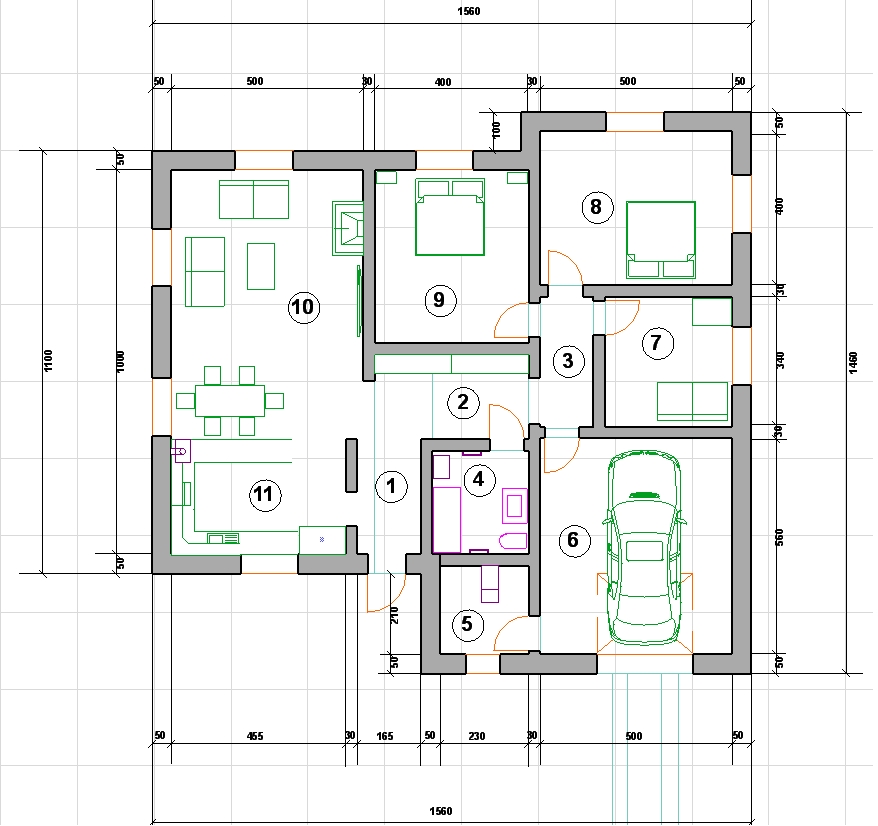

Вроде всё логично. Но я бы обратил внимание на следующее: вход в дом лишён парадности: узкий вход, потом коридор и ещё один тестный коридор. Я бы стремился к цельному парадному холлу без коридоров. Коридоры - для тех. помещений. Ну и конструкции летают пока. Выровняйте стену между кухней и тамбуром со стеной между гостиной и спальней.
если честно, какой то прямо грустный проект. Вам он нравится ? смотрели готовае проекты ?
Объясните пожалуйста для тех кто на бронепоезде, что значит "вход в дом лишен парадности"?
Войдя в дом я сделал арку на кухню, что-б сразу можно было забрасывать пакеты с продуктами, а не идти через коридор. или я не правильно сделал?
готовые смотрели очень и очень много. для меня очень хочется, что-б из окна кухни было видно вход на участок, а гостевая смотрела на заднюю часть участка (в будущем планирую построить баньку и сделать маленькое озерцо).
да и если честно, то просмотрев больше сотни проектов только 5-7 более менее понравились. Вот и скомпоновали несколько проектов и получили результат.

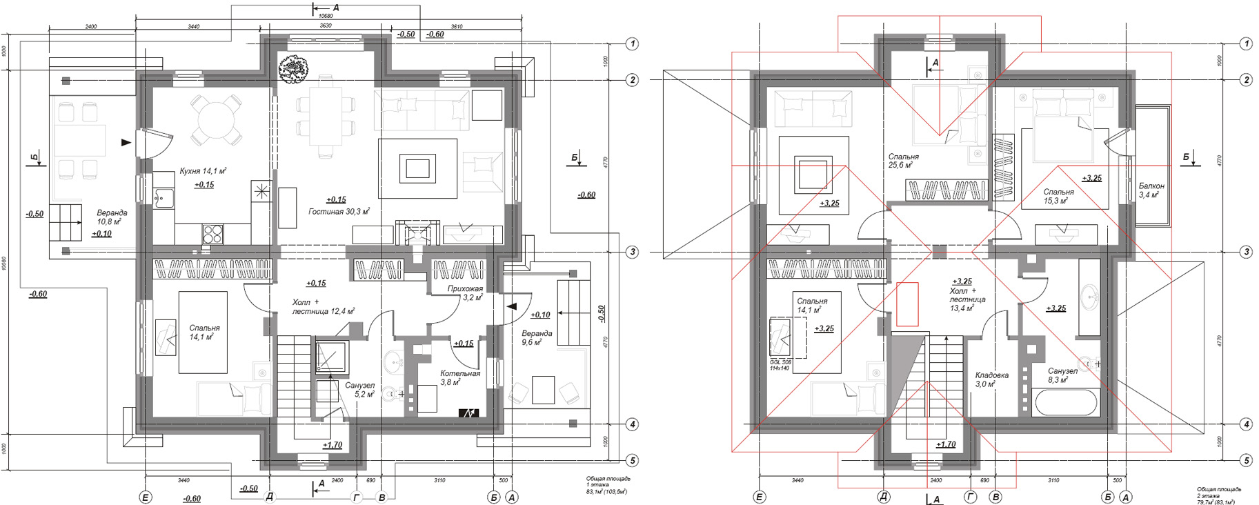

Ох как я вас понимаю, мы то же долго с женой искали, в итоге сами разработали проект, точнее скомуниздили с польского сайта но проработали под себя, потратили на это почти три года, а в итоге увидели один проект и все в голове полетело к чертям, влюбились по уши, теперь покупаем его.
Может и вы влюбитесь, места мало занимает 10х10

Намучаетесь вы с гаражом пристроенным к дому.
Глядя на эту крышу - у Вас не возникает подозрения, что ее площадь не менее чем в 2,5 раза больше площади помещений дома? Угол наклона, четыре ската, плюс свесы кровли.
Тоесть в доме 116 м2, а крыша имеет 300 м2. Это 300 м2 гидробарьера, обрешетки, стропильной системы, кровельного материала - черепицы. Достаточно ли это эффетивно?
Объем под крышей - практически равен объему жилых помещений. Тоесть неиспользуемое пространство = полезному пространству.
С точки зрения автомобиля - 30% занимают конструкции и силовые агрегаты, остальное - коммерческий объем для пользователя. Если это превести на данный дом, то расклад примерно такой - 30% конструкции и коммуникации, 30% - полезный объем, и бонус - 40% неиспользуемого объема.
