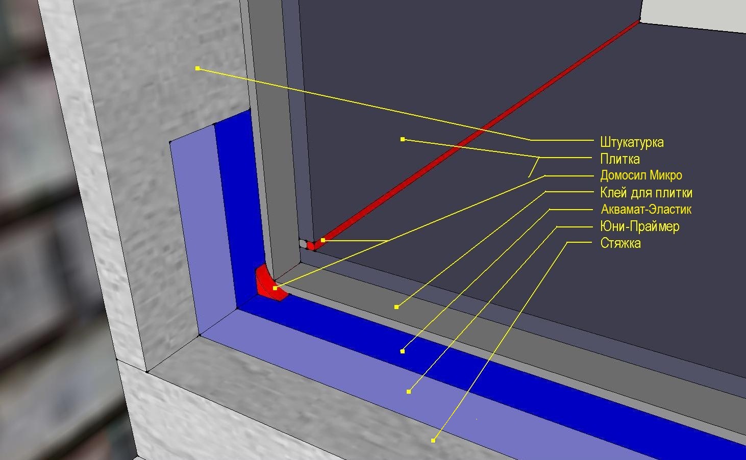

Есть ванная на втором этаже, пол - лаги + доски.
Сверху планируется плитка.
какой пирог сделать и как гидроизолировать ?
помогите советом пожалуйста
и еще вопрос, нужна ли штукатурка стены в ванной, если стена из газоблока? или можно грунтовкой пройтись и клей + плитка?

в моем случае есть балки , на которых пол из доски.Я планирую делать стяжку минимальную и сверху укладывать плитку на клей как обычно. Вопрос в том, как лучше гидроизолировать доски изначально ?
и второй вопрос, нужно ли делать штукатурку в ванной комнате или можно сразу клей и плитку ?

нуда стелить осб поверх досок. Доски любят гулять соответственно минимальная стяжка потрескаеться и плитка потрескаеться. Здесь нуда или осб стелить или делать стяжку поверх досок сантиметров 7-10
стыки осб проклеивать скотчем надо ?
смазывать осб перед нанисением стяжки чем луше ?
надотли делать штукатурку в ванной комнате ?

Вложил рисунок.
Пленка под стяжку? Да. Обязательно.
А как сделать её правильно обсуждают здесь : www.stroimdom.com.ua/forum/showthread.php?t=73094
