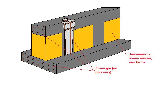

Вопрос к инженерам, возможно ли заменить часть бетона в ленточном фундаменте на вставки из более легкого материала. Идея в том, чтобы экономить бетон, снизить общий вес конструкции и разделить процесс на несколько этапов.
Первый заливка подошвы с выпуском арматуры. (заливка по возможности из миксера)
Второй установка заполнителя из легкого материала, установка опалубки в промежутках между заполнителями (образуются как бы колонны).
Заливка колонн. (возможно вручную)
Установка опалубки и заливка верхнего армопояса. (скорее всего тоже из миксера)
Конструкция выглядит где то так
Какой материал возможен для заполнителя?
Насколько будет больше арматуры?
Насколько проиграет/выиграет фундамент?
Технологично ли это?
Есть ли экономическая целесообразность?

Почитайте в тырнете --- кесонные фундаменты, терива - тоже самое.... Для того, чтобы заместить часть бетона чемто другим, жб конструкцию надо перепроектировать. Самому фантазировать или привлекать для этого прораба или бригадтра с ближайшей стройки не советую.
Есть масса способов сэкономить по бетону но их надо знать и уметь применять
Какой материал возможен для заполнителя? - из конструкционных материалов под землей используются, как правило только бетон или камень. другие материалы типа пенобетон, газобетон, кирпич - под землей не стойки. зависит, конечно, от грунтов, уровня грунтовых вод и гидроизоляции, но для серьезного строительства эти материалы на контакте с грунтом в зоне сезонного замораживания/оттаивания не применяются. А если строится что-то легкое или временное, то зачем вообще такой мощный фундамент? тогда уж лучше рассмотреть ряд блоков ФБС по ж/б ленте.
Насколько будет больше арматуры? будет больше. насколько именно, сказать без расчета и конструирования сложно. например, при цельном з/б ленточном фундаменте необходимости в поперечной арматуре, как правило не будет. при соединении поясов между собой за счет вертикальных перемычек их прийдеться армировать.
Насколько проиграет/выиграет фундамент? если ваша лента просто передает сплошную вертикальную нагрузку от стен на грунт, мало что изменится. Если она перераспределяет нагрузку от колонн, простенков, т.е работает на изгиб (верхняя и нижняя арматура в ленте ведь есть?), то конструктивном отношении при работе на изгиб и поперечную силу она потеряет (вместо сплошной балки это будет балка виренделя или "рамная" балка, прочность которой зависит от качества устройства жестких узлов между поясами и стойками, анкеровки арматуры стоек и т.д.).
Технологично ли это? пожалуй, менее технологично, чем устройство обычной ленты
Есть ли экономическая целесообразность? врядли. поднимется цена работы за куб. бетона, добавится арматура, добавится стоимость вставок, увеличатся сроки. А из выгоды только цена вытесненного бетона по цене товарного. В монолитном ж/б пустотообразователи практически не применяются, очевидно, потому, что себя не окупают.

Нормальная идея. Представьте, что этоцокольный этаж с дверями и окнами, только высотой пониже. А заполнителем может быть обычный грунт. Но при этом нужно произвести расчет нагрузок на ту часть фундамента, что над "пустотами", где потребуется больше арматуры, как на перемычки.
В качестве заполнителя применять не конструкционные материалы, а что то вроде пенопласта (как в УШП), только что бы грунт не попадал. Сверху либо просто стена, либо каркас с заполнениями. Если каркас то колонны каркаса над колоннами фундамента.

цена куба пенопласта М35 - 430 грн.
цена куба бетона В25 - 590 грн.
+ пенопласт будет всплывать - нужно чем-то его крепить и бетонировать поэтапно.
+ говорят, что обычный пенопласт мыши грызут, а XPS будет дороже замененого бетона.

- зачем в качестве пустотообразователя ППС -35 по 430
- где бетон В-25 по 590
- Куда всплывать ... и если ум есть то зачем поэтапно
- какие мыши??? если вокруг бетон????
Да и исчо дофига нюансов...
Повторюсь: надо иметь опыт таких дел, а не теоретическое представление....
- зачем в качестве пустотообразователя ППС -35 по 430 - ваш вариант?
- где бетон В-25 по 590 средняя цена по киеву без доставки от 500 грн на dostavka-betona.kiev.ua/b25.php до 700 грн на Ковальской
- Куда всплывать ... и если ум есть то зачем поэтапно ума нет, поэтому чтобы не всплывал кубик пенополистирола в бетоне с размером, скажем 0.5х0.5х1 м, его нужно либо анкерить на усилие порядка 600 кг, либо использовать технологический перерыв в бетонировании, когда заливается небольшими слоями и нагрузка на подрыв уменьшается.
- какие мыши??? если вокруг бетон???? если поверх ленточного фундамента положить ж/б плиту под пол, то, конечно, даже если мыши все выгрызут, не чревато.

Идея была, помимо прочего, снизить общий вес конструкции, и соответственно давление на слабый грунт. Это некий симбиоз плиты (широкая подушка) и свайно-ростверкового фундамента. Идея пришла когда смотрел на монолитно-каркасный дом. Ведь в нем вся нагрузка передается через колонны.

Один мой заказчик нашел б/у двухветвенные колы под трубопроводы, их он и уложил как стены фундамента (ваш вариант), но это были сугубо его фантазии, а пустоты все равно закладывал кирпичем
Суть ленты в том что бы давать хорошее сопротивление изгибу.
Вы пытаетесь ленту заменить на ригеля связанные между собой колоннами.
Уже минус в потере прочности.
Значит + затраты на сечение арматуры и возможно марку бетона.
+ доп затраты на повышенную трудоёмкость
+ доп затраты на опалубку
На данном этапе, обсуждение нужно начинать не с картинки-эскиза а со смет. Вот были бы у вас на руках 2 сметы на традиционную ленту и на ваш "колонно-балочный" вариант и сразу бы много чего прояснилось.
Вас сразу бы смутило отсутствие экономии, смутила бы реакция строителей на такой экстравагантный вариант. Возможно и ветки бы не возникло.
Но раз уж она есть, давайте, автор, выкладывайте тогда и свои сметные наброски.
