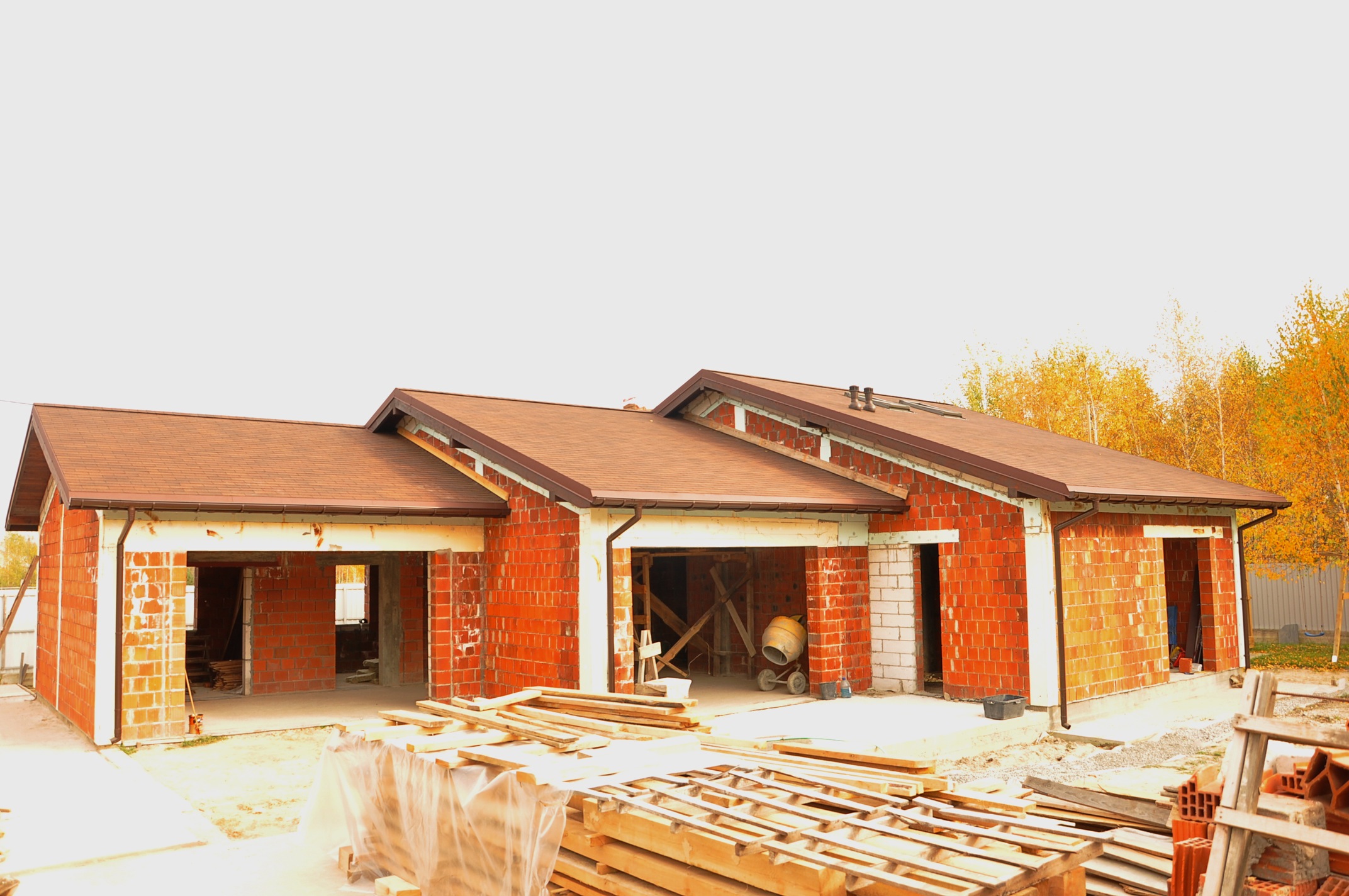

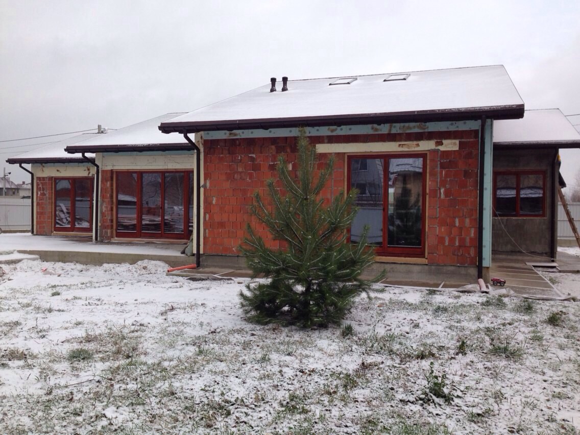

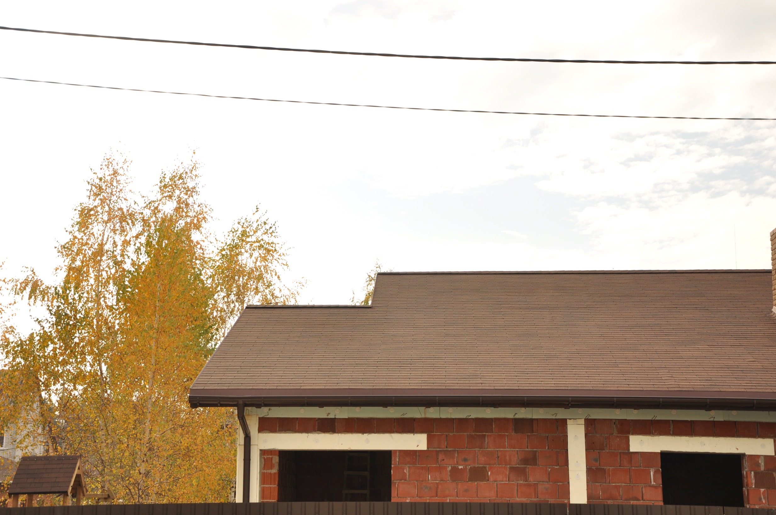

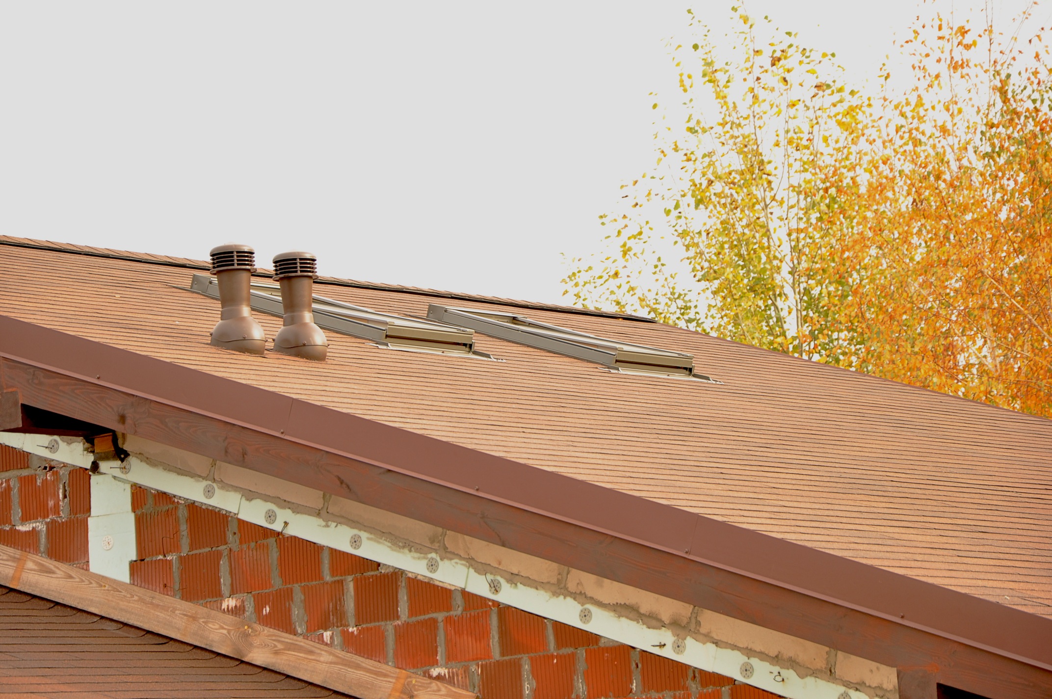

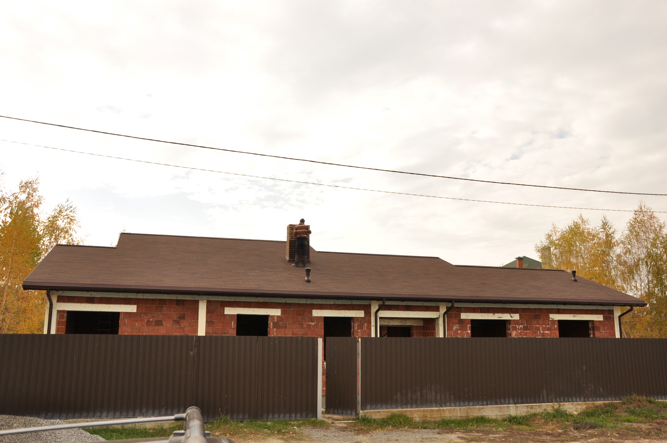

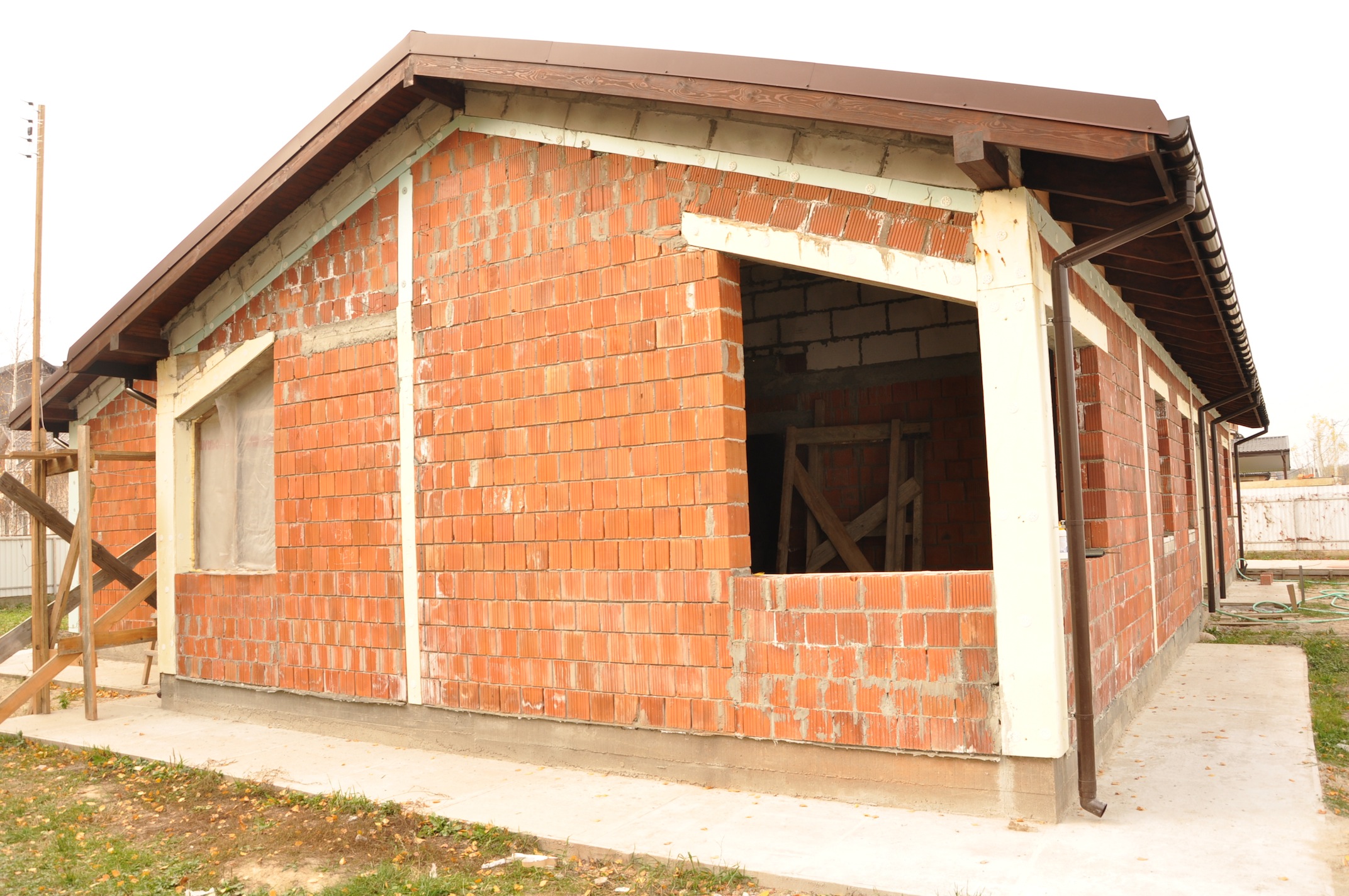

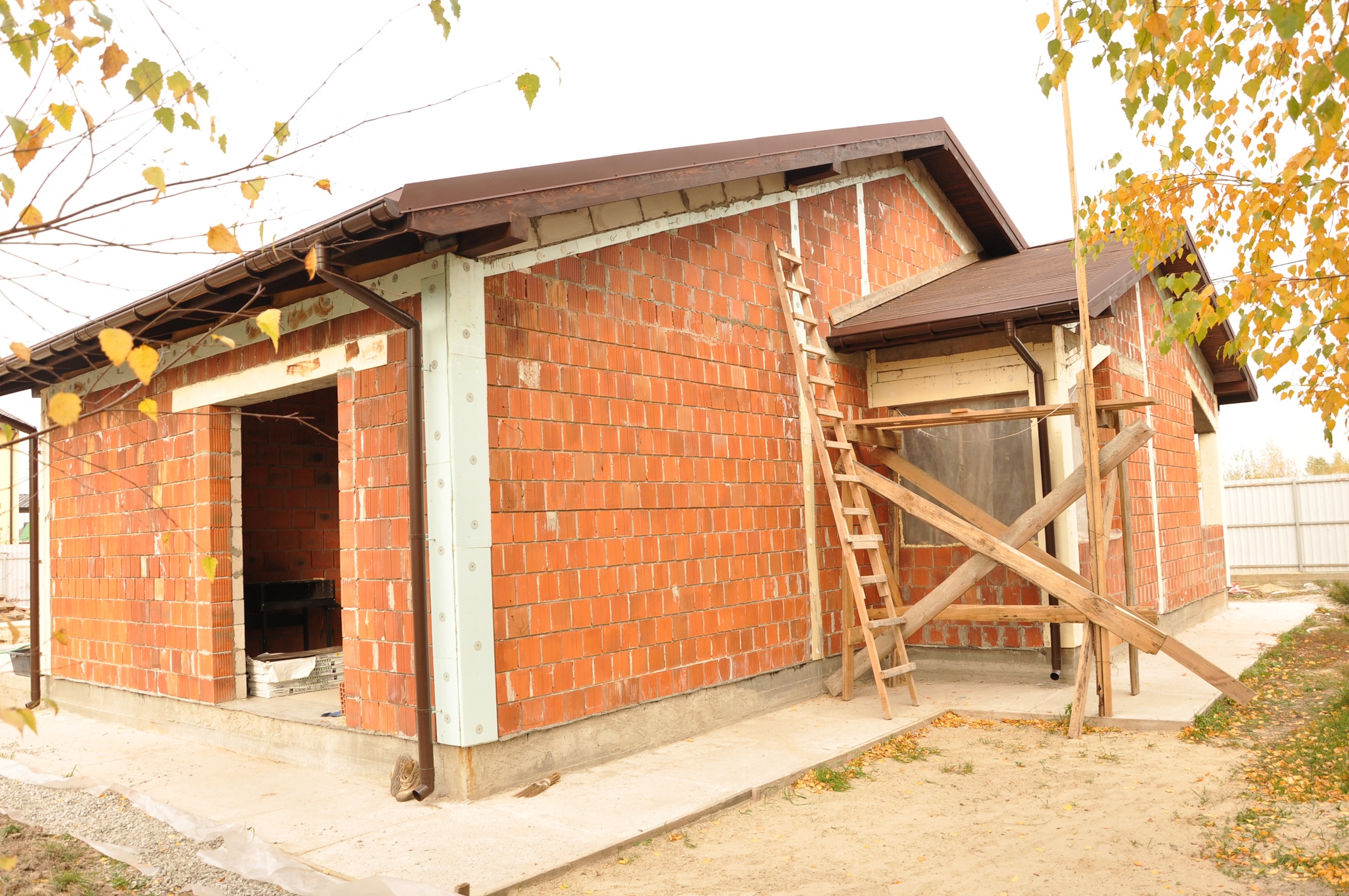

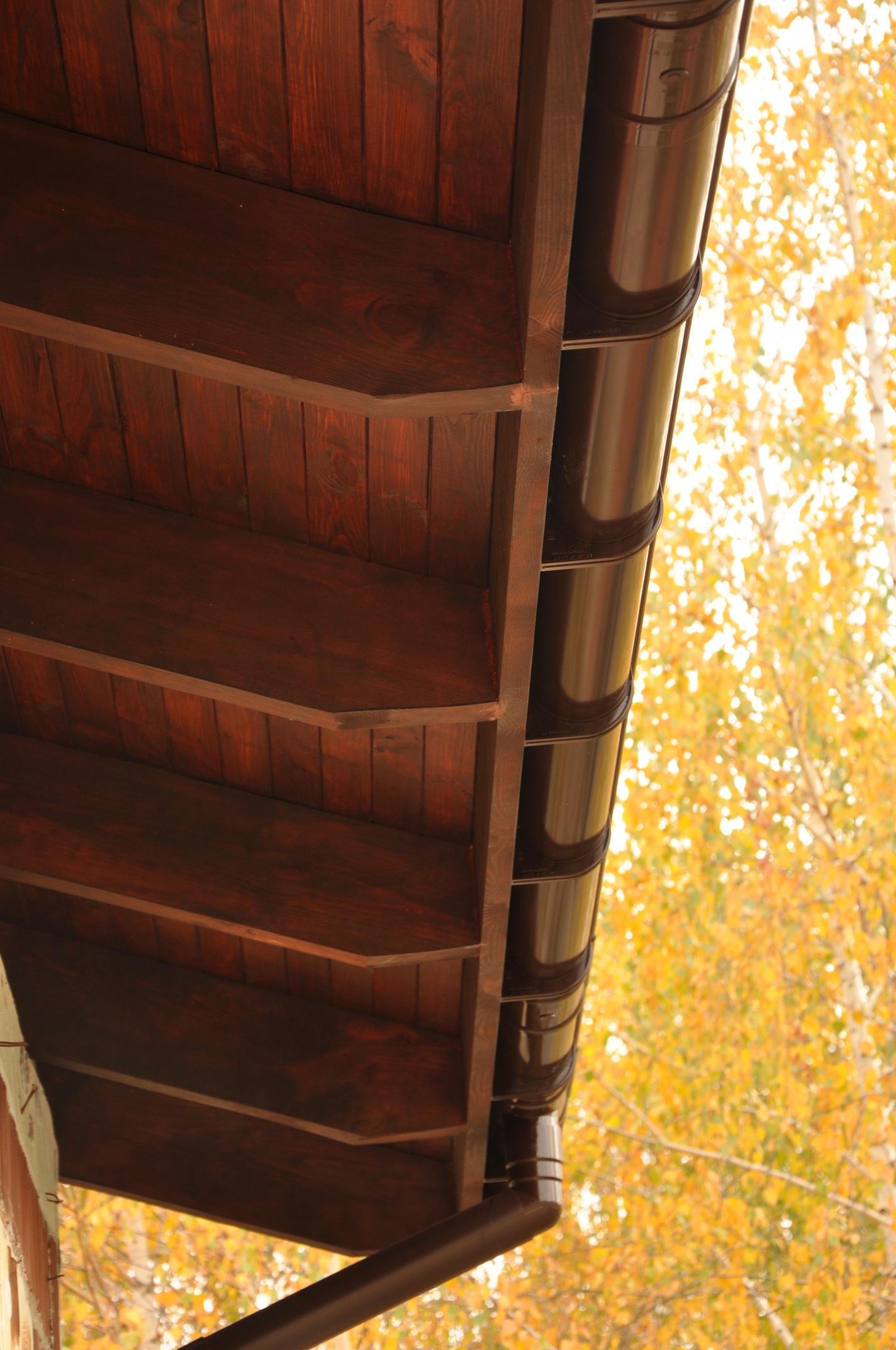

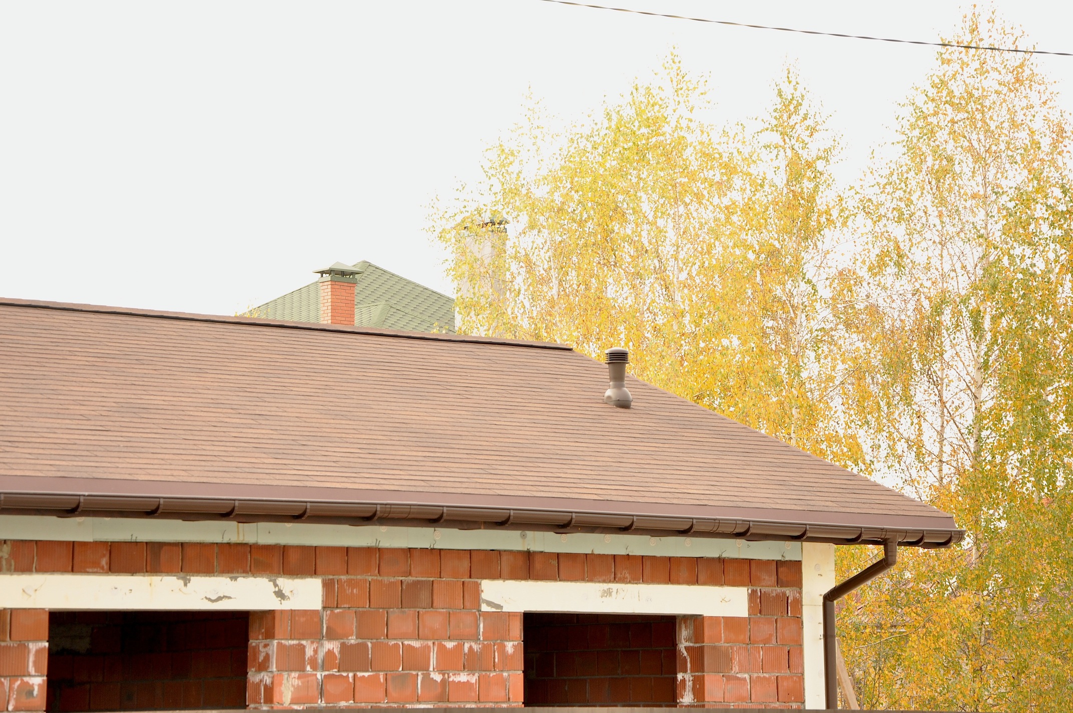

Кровля наконец-то возведена)
Результаты превзошли все наши ожидания. Все работы были выполнены грамотно, аккуратно, профессионально. В сроки уложились. Договоренность была 1.5 месяца, если бы не погода в 30 дней точно бы уложились. Расчет сметы, поставщиками, был произведен адекватно, поставки материалов точно по графикам, оперативно доставляли недостающие материалы и без вопросов приняли обратно лишнее.
Так что, могу порекомендовать отличных кровельщиков и поставщиков материалов - это практически одна команда.
Результаты во вложении.

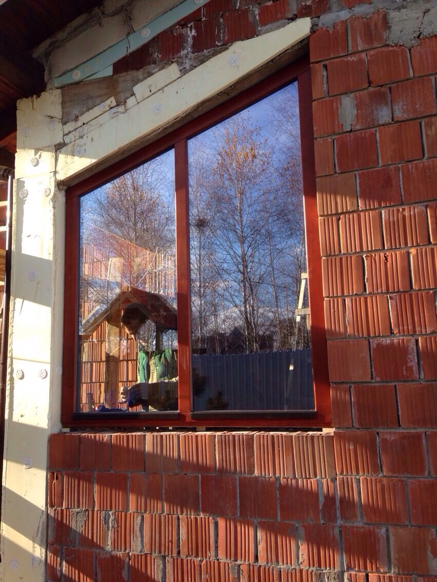

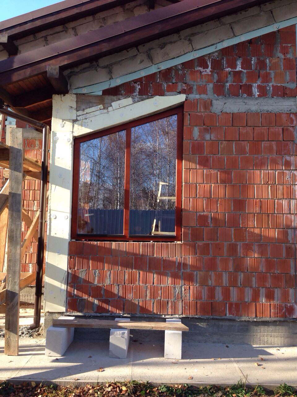

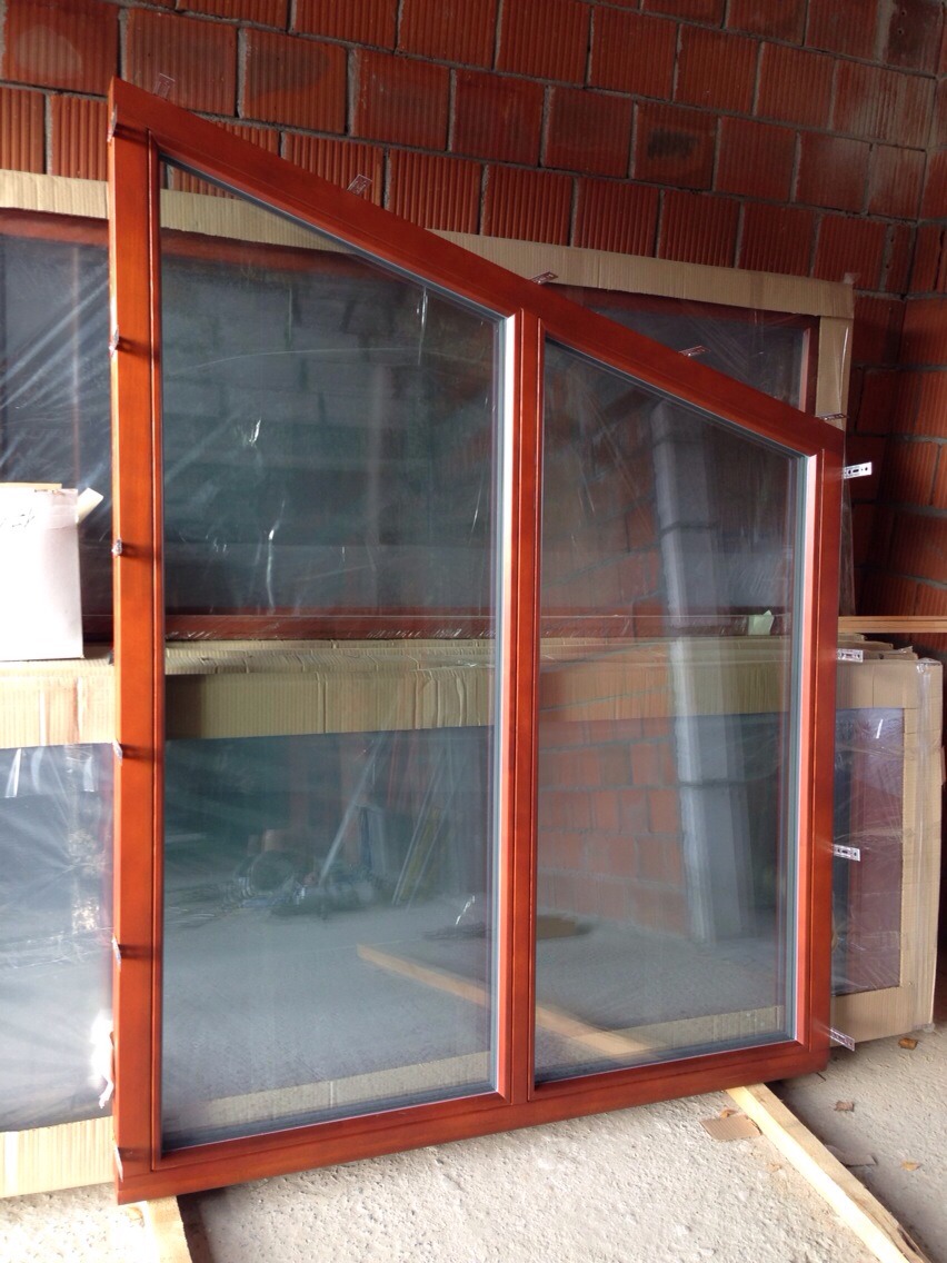

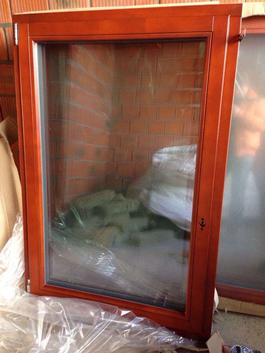

Сегодня установили первые окна.
Как оказалось, энергосберегающее стекло имеет зеркальный эффект.

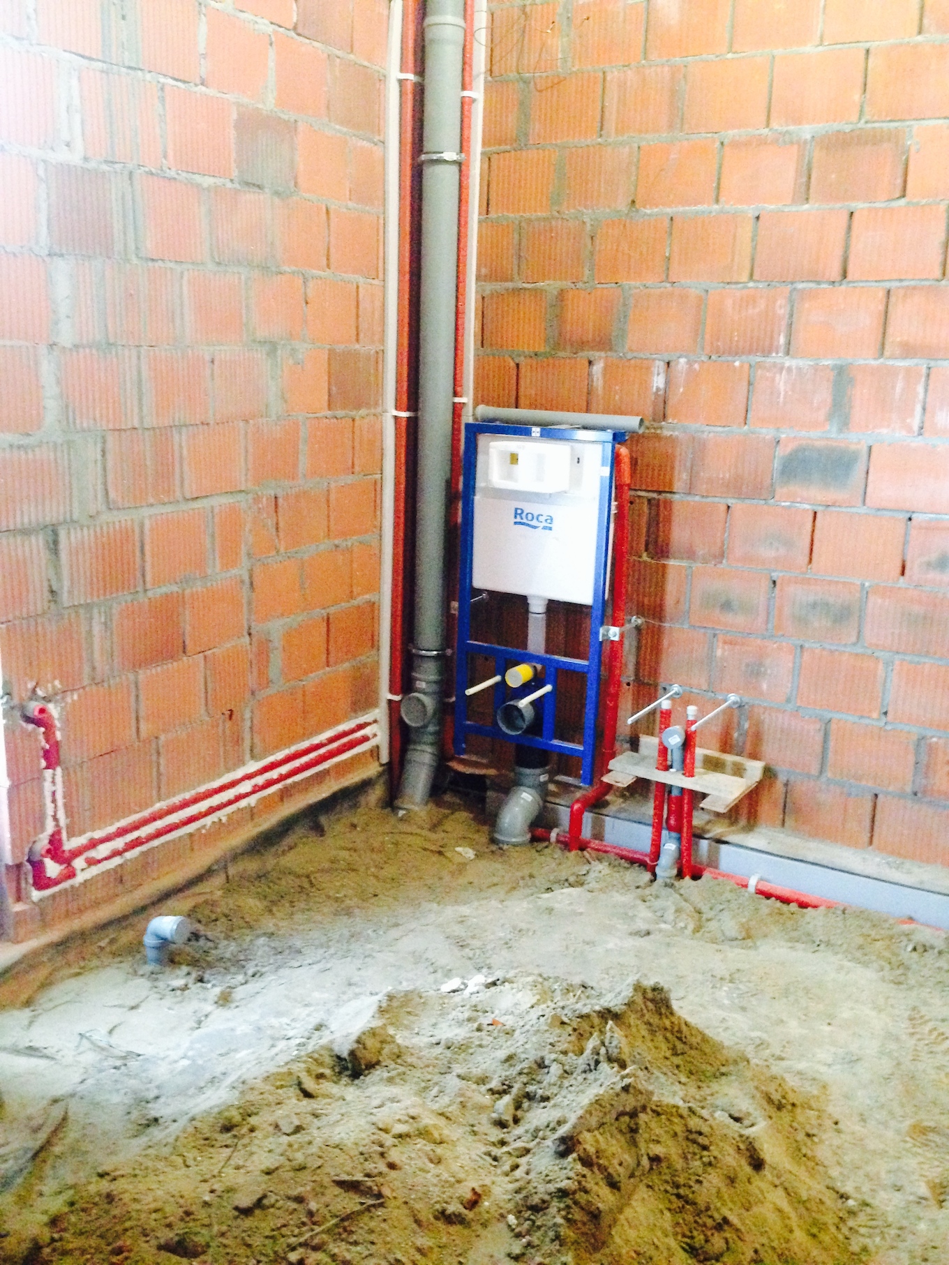

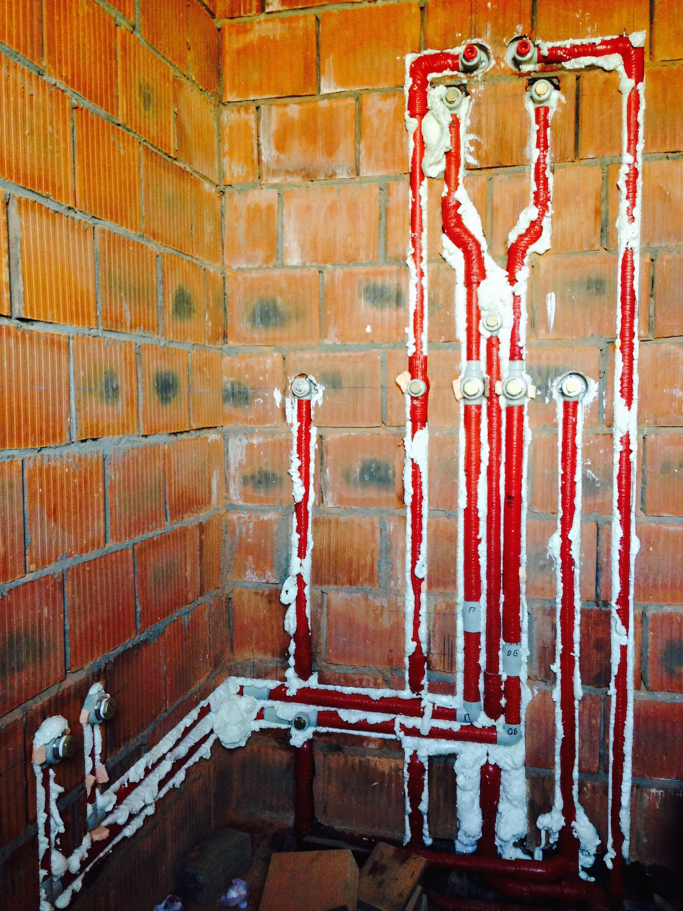

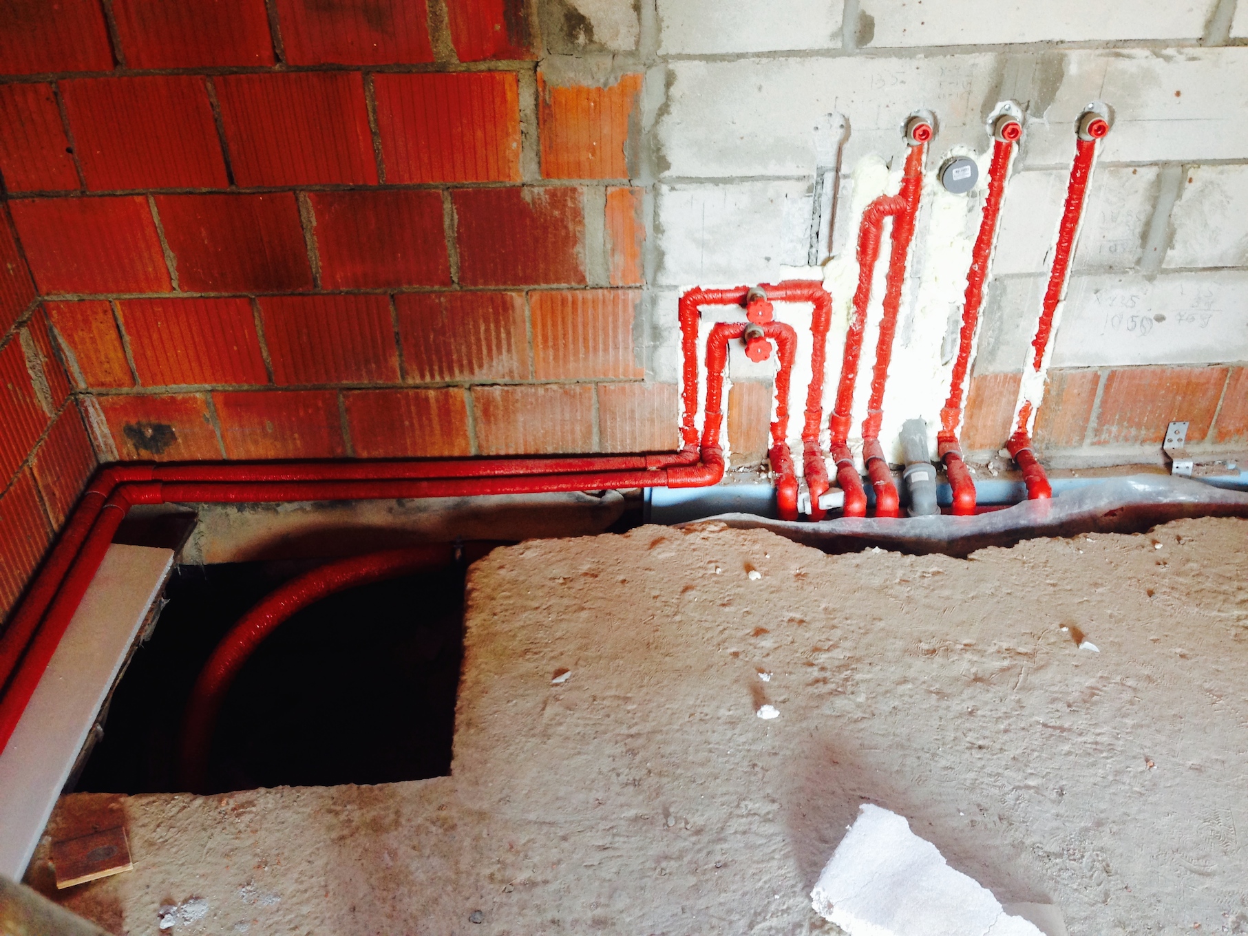

Продолжу нашу эпопею)

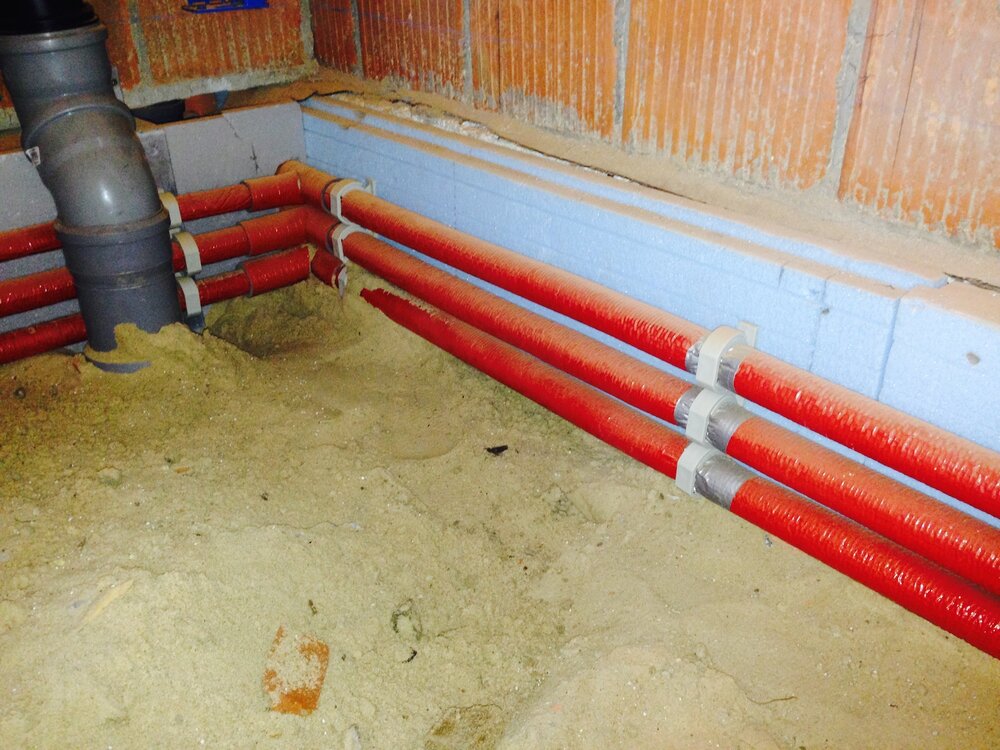

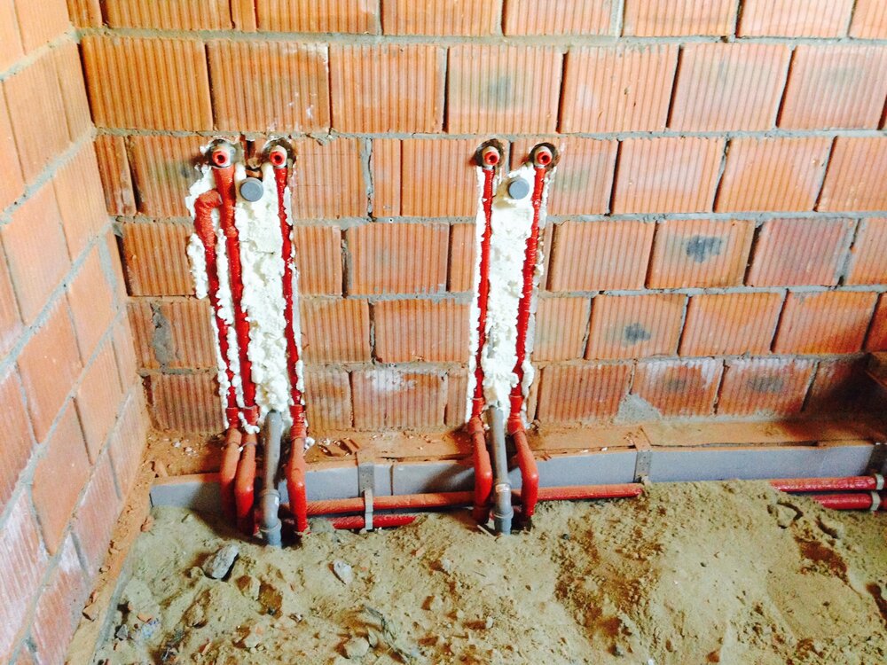

С 15 января мы приступили к канализации, водоснабжению, отоплению.
Я думал, проложить трубы для канализации - это просто положить трубы под уклоном. Как оказалось - куча переходников, углов, соединений. Когда начали все это закупать и монтировать, я был в шоке от этих конструкций)
Сегодня пустили воду)
Всю работу выполнял Борис Михалыч, для которого это больше искусство, чем работа (от сюда сроки выполнения работ))))
Такие темпы нас устраивали т.к. весь этап активно не потянули.
Фото ниже, пока все без стяжки, окончательный вариант выложу позже.
Змінено користувачем Koks
  • Лайк 9
Добротно сделано!:good:

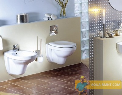

Даже инсталяцию установили. Обычно ее устанавливают на стяжку. Похоже у вас будет большая фальш стена, да?
Определились ли вы по планкену?
До планкена еще далеко)
Относительно инсталяций - будет полка (подобна вложению).

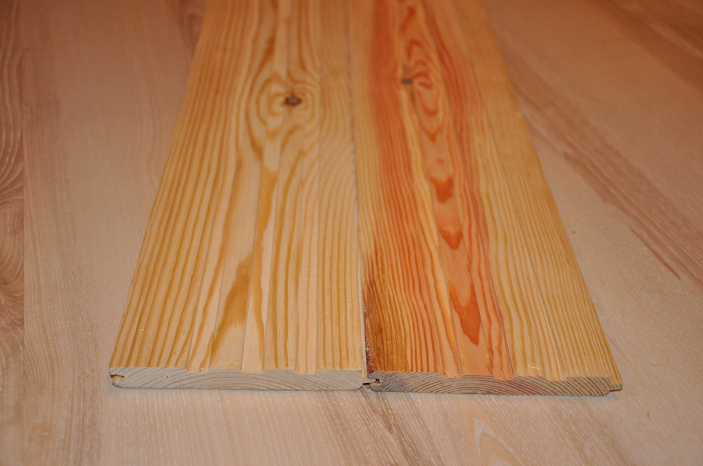

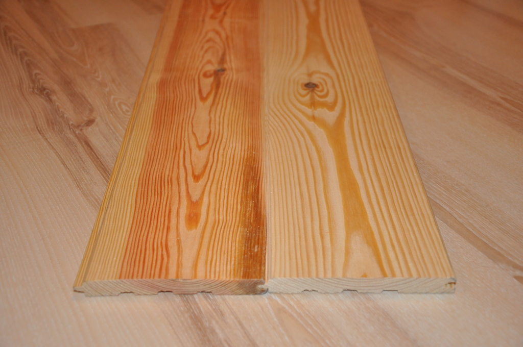

На сегодняшний день определились с вагонкой, для подшивки потолков.
Долго искал то, что нужно.
Остановился на вагонке 130мм - 15мм
Эта вагонка размером как фальшбрус, только толщина не 20 а 15мм.
100 раз подумайте
крайне неудачное сочетание толщины и ширины - ее в лодки покрутит

Очень интересно - фото в студию (вагонки). Ну и цену, если можно.
100 раз подумайте
Вы имеете в виду, что толщину 15мм покрутит, или 20 тоже?

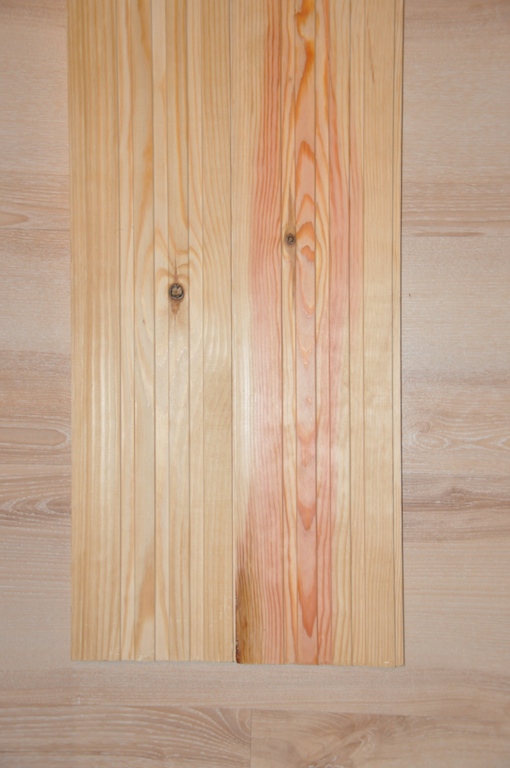

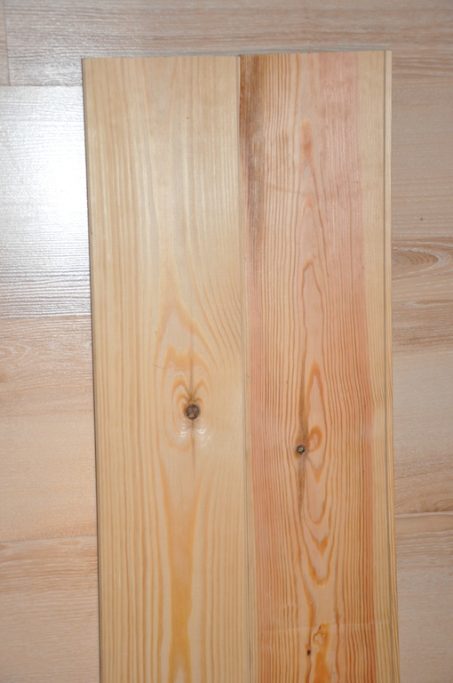

Вагонка в студии)
Вагонка отличная! Три паза на обратной стороне вагонки погасят (должны) кручение?!
и еще, пароли, явки..., где брали....Ж-)
Напомните, пжл, чем лучше обрабатывать вагонку снаружи помещения?
20 на 130 - нормально, тоньше - покрутит 100%
простите за вопрос - а как Вы определили, что вагонка отличная? :-)
три паза как-то смогут хоть чуток ее спасти внутри помещения, но снаружи на свесах - нет
Свесы уже смонтированы стандартной вагонкой)
А эта вагонка будет использоваться внутри помещения, фото идеи выложу дополнительно.
на будущее - 15 мм вагонка идет с шириной МАКСИМУМ 100 мм, 18 мм - 120 мм, 20 и выше - 130 мм и выше

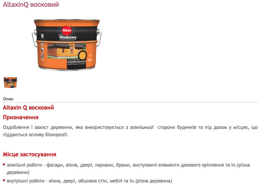

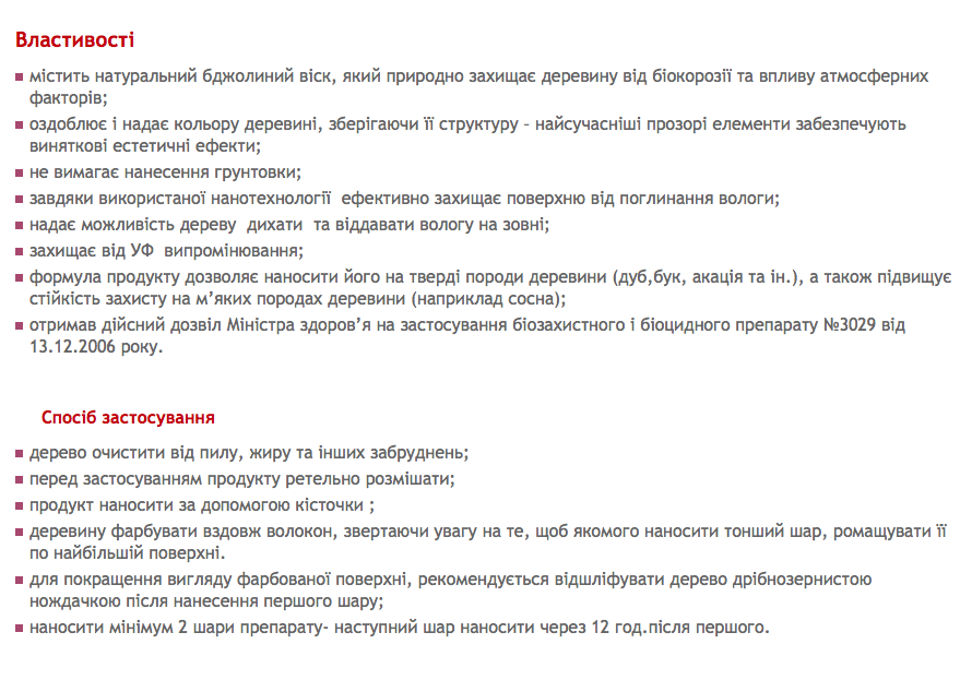

Мы обрабатывали пропиткой altaxinQ восковый (altax.com.ua)
Прощаю! :)Визуально, конечно! Я не спец, но мне нравится крупный "деревянный" рисунок.
подсказываю, при таком распиле вагонку перешлифовать анреал ;), пояснить почему?
Конечно! Всем будет полезно узнать!
посмотрите на распил волокон - вагонка чуток подсохнет еще при центральном отоплении и при попытке перешлифовать будет слоиться по всей структуре волокна
Вроде все логично. Но уверена, что вы, с вашим опытом, знаете как и чем обработать вагонку, чтобы не было слоения. Делитесь, пжл!:beer:
слоение будет при шлифовке - значить избегать шлифовок и Пинотексами точно не обрабатывать
