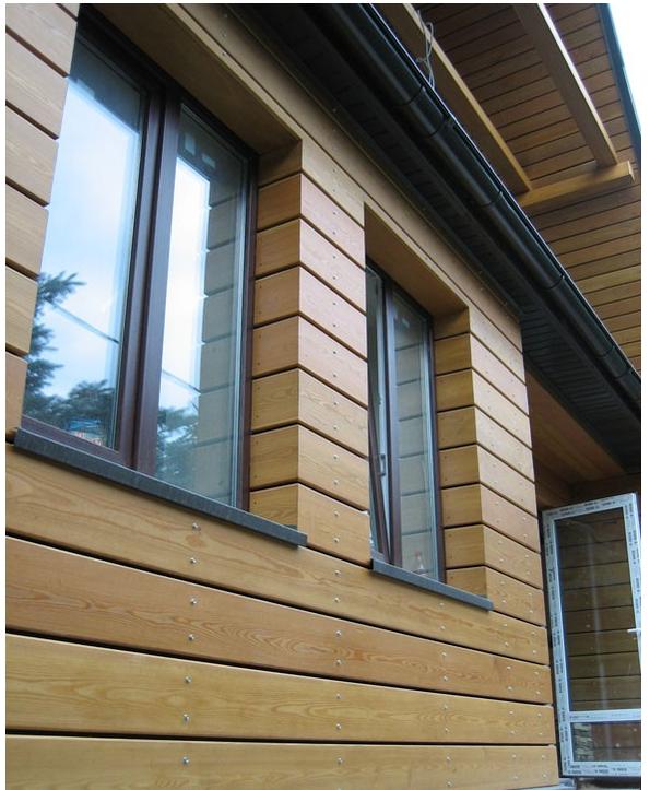

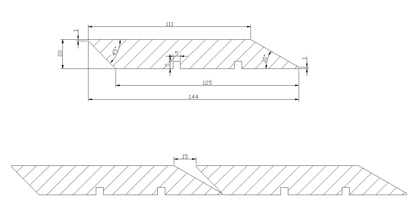

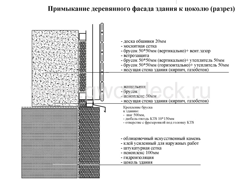

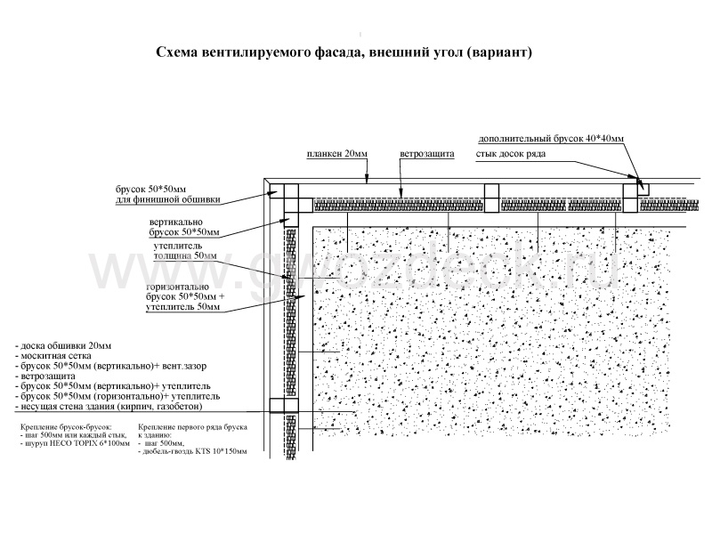

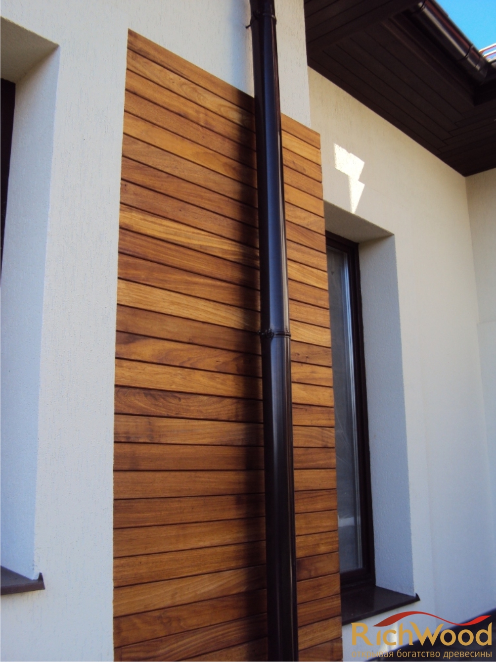

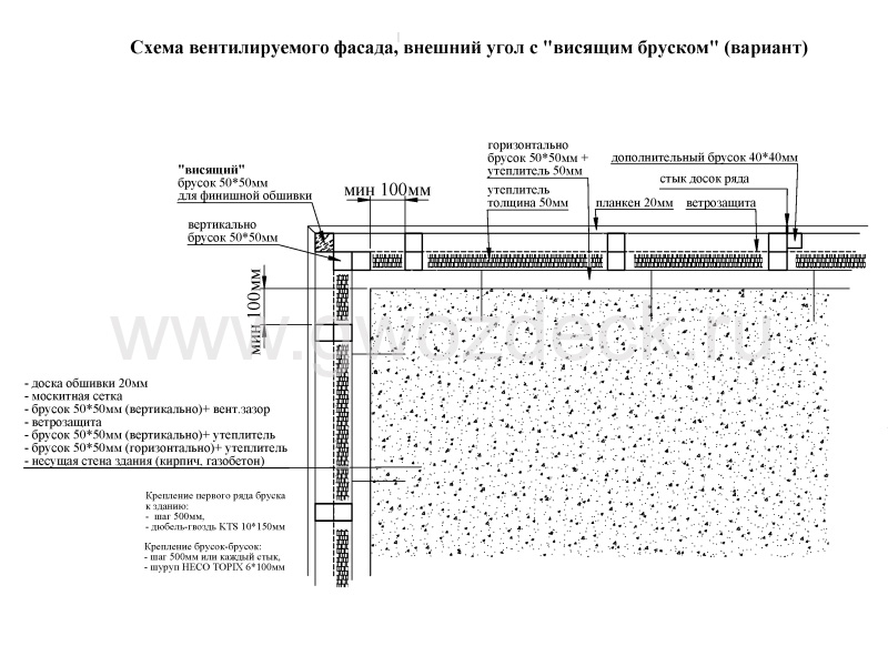

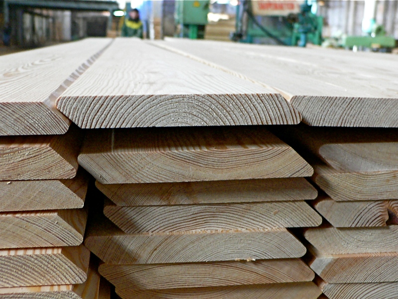

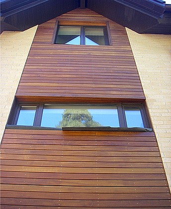

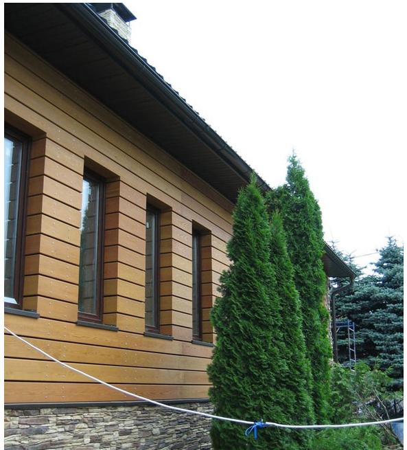

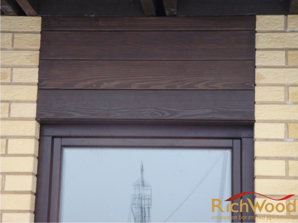

Среднюю часть дома и нужные акценты фасада, планируем, облицевать планкеном (фото во вложении). В России он распространен. У нас нашел его, пока только, в Харькове.
У меня также деревянные декоративные вставки на наружных стенах. И мне также нужен планкен, и технология его крепления. Поделитесь инфой, пжл.:beer:
Я пока на стадии накопления информации)

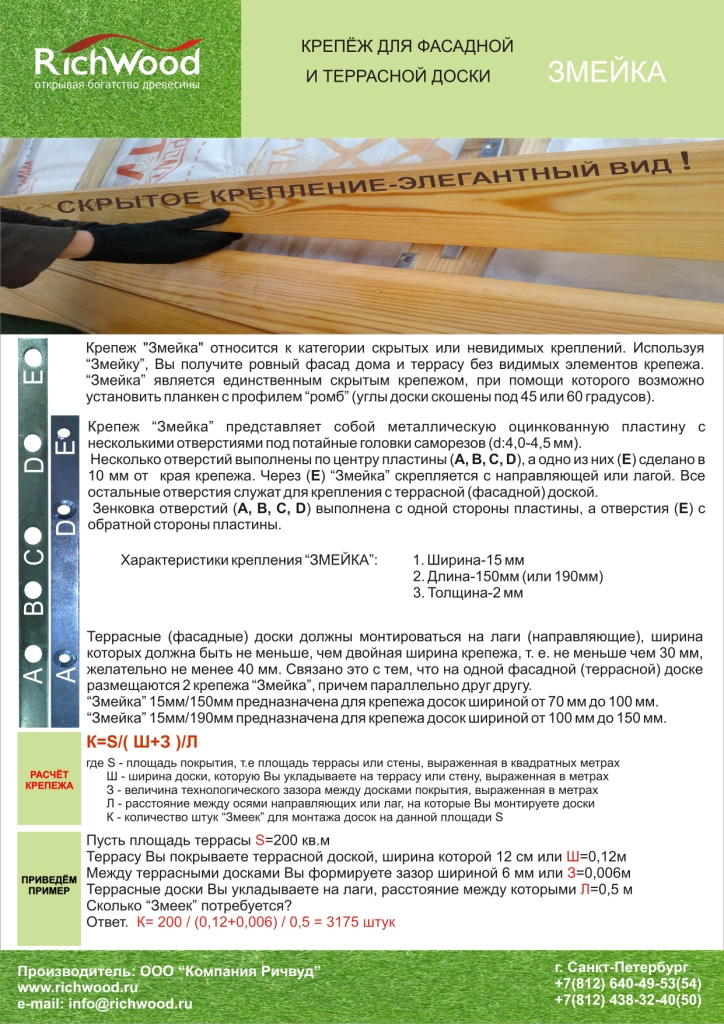

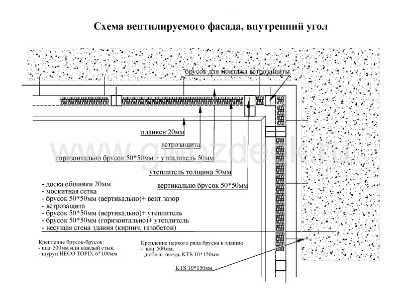

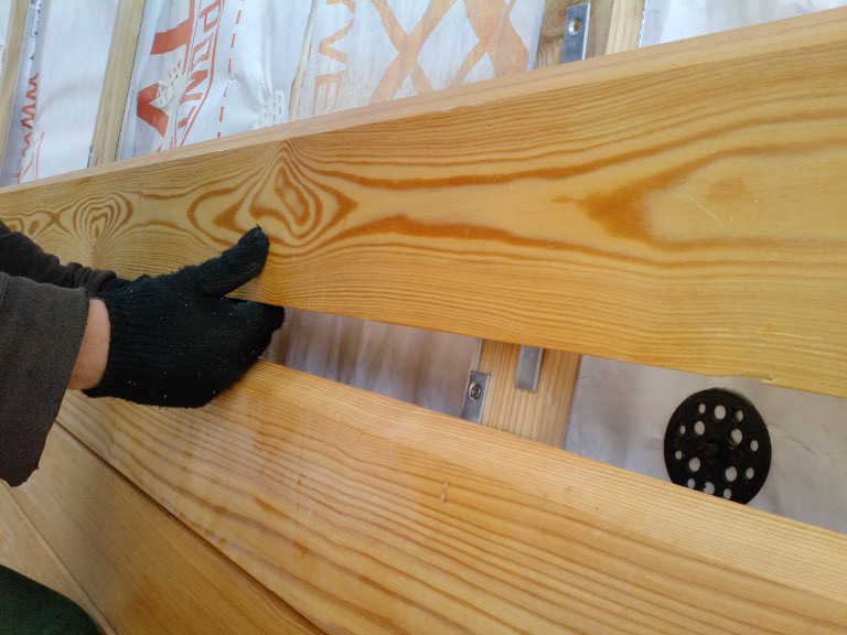

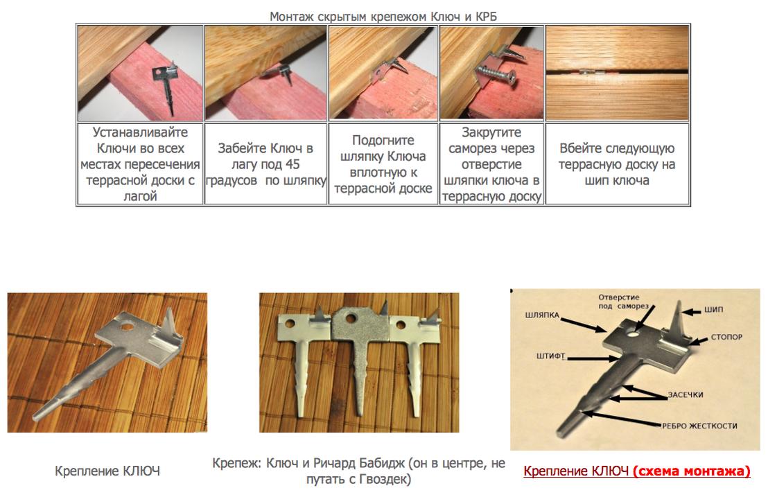

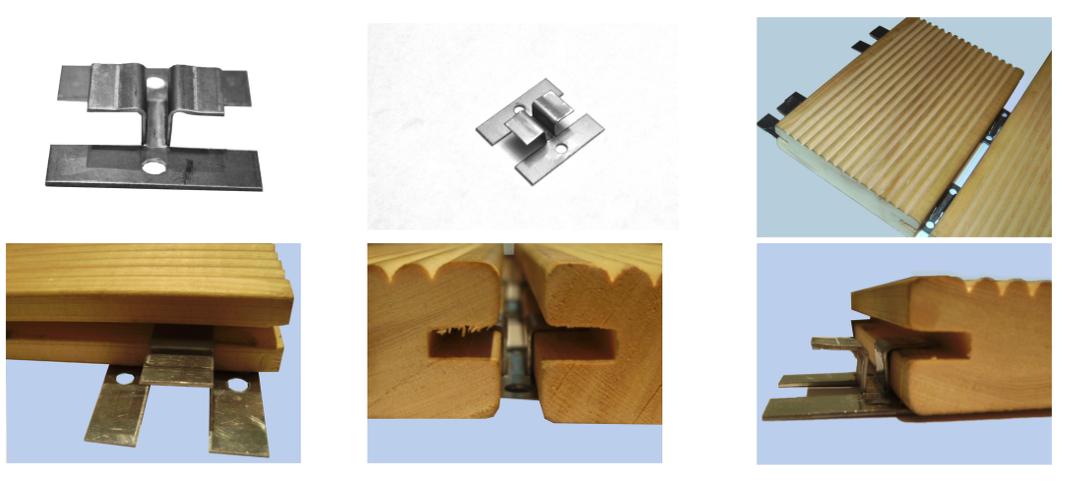

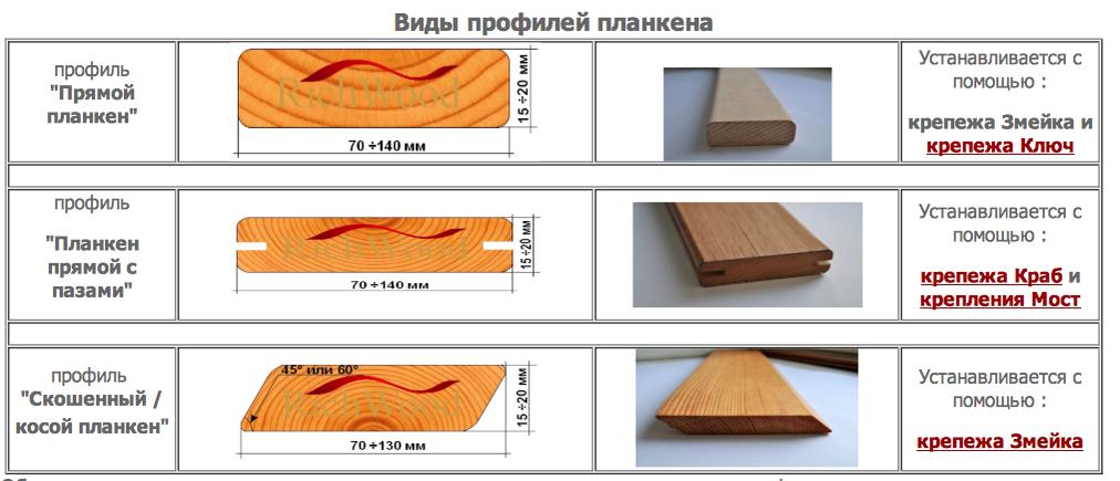

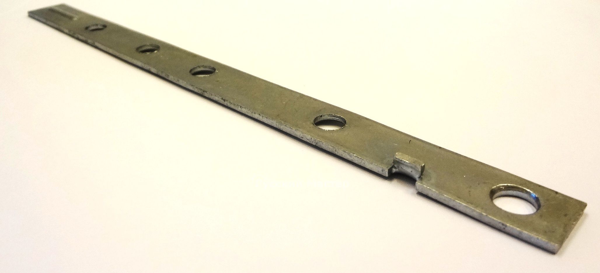

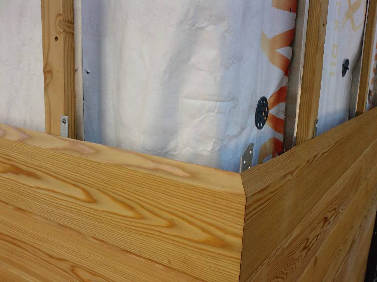

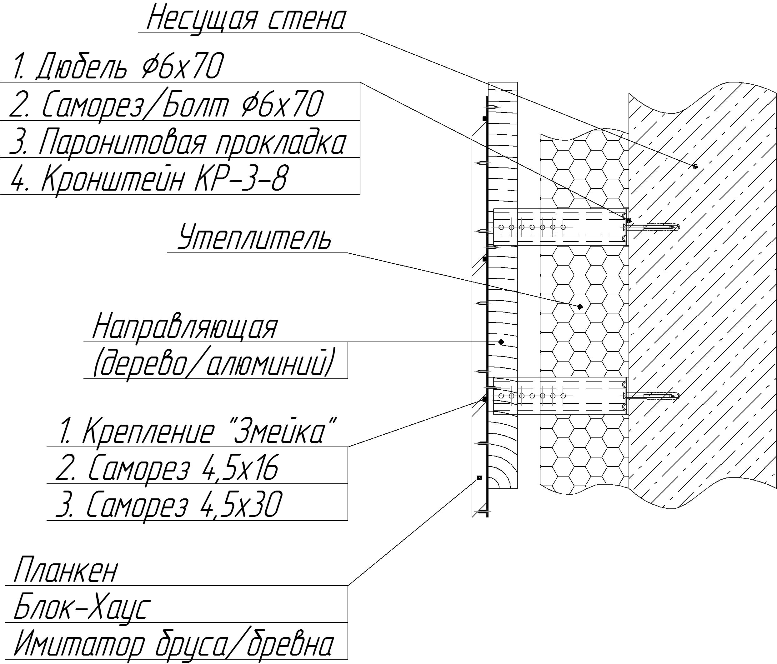

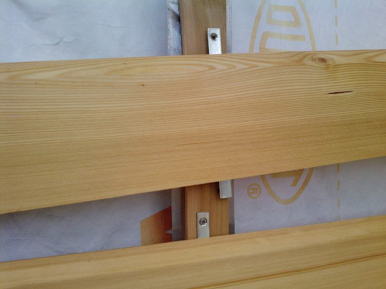

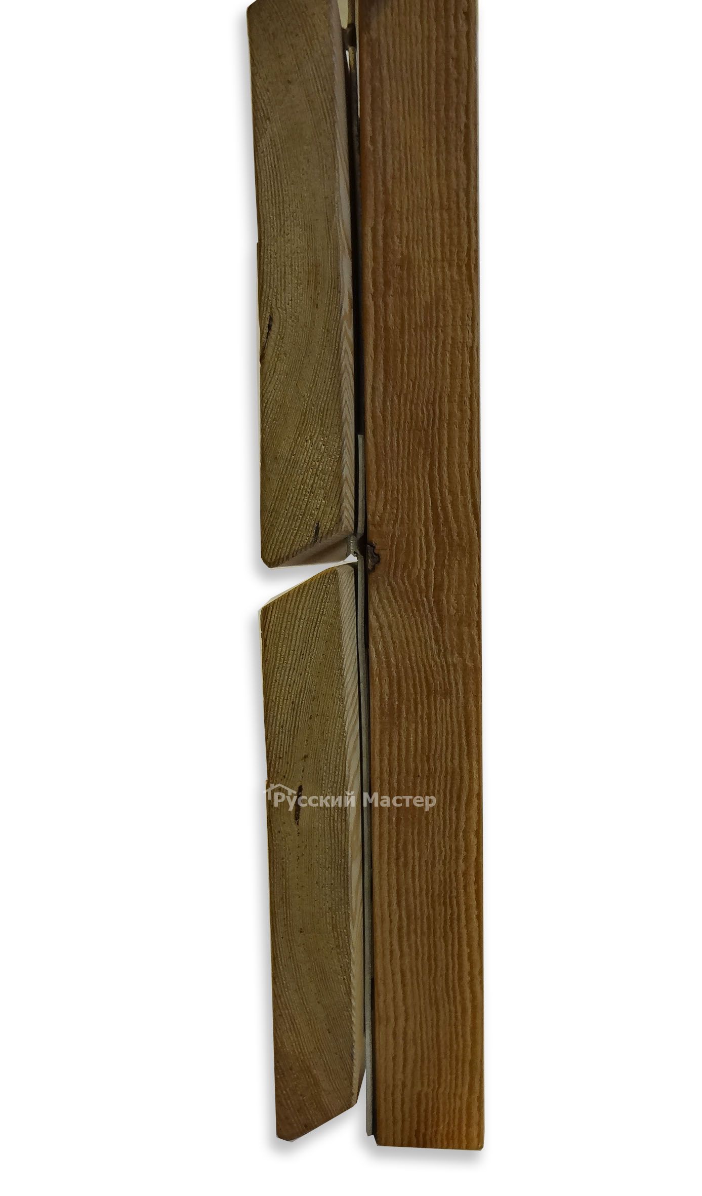

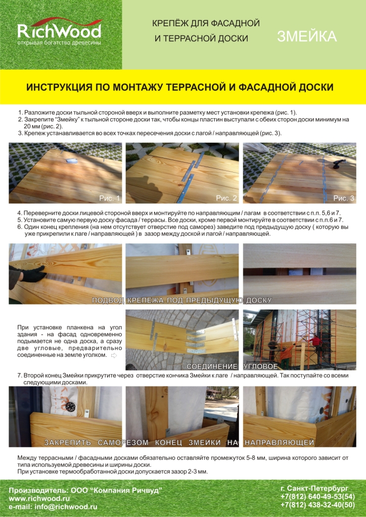

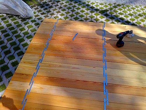

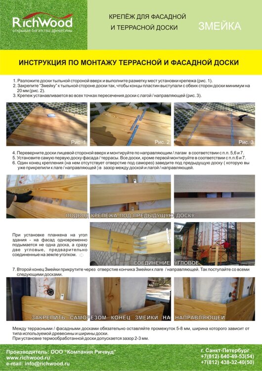

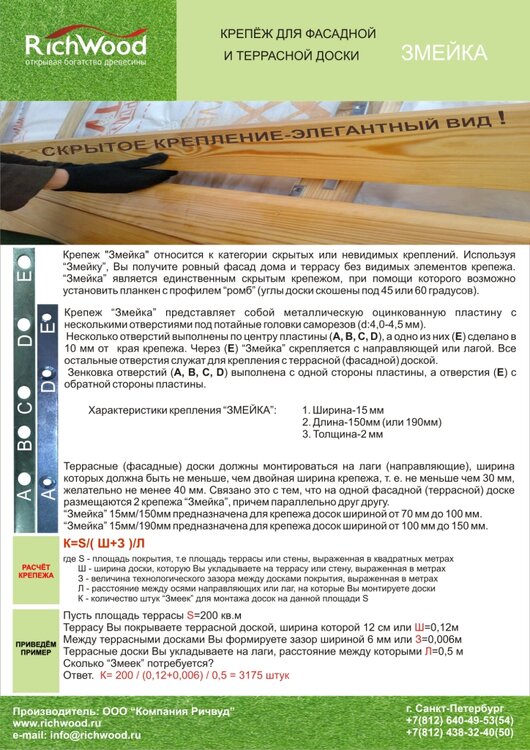

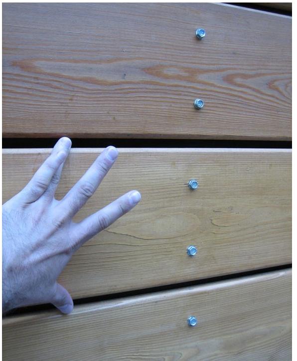

Крепеж планкена может быть обычный (шурупами по лицевой части) или скрытый, некоторые примеры на фото ниже. Инструкция по скрытому крепежу здесь www.richwood.ru/pages270.html.
Также здесь можно почитать о разновидностях планкена www.richwood.ru/pages275.html

красиво. Это всегда термодерево?
Думаю, что нет. Это вентилируемый фасад получается, поэтому наверное, достаточно просто высушенного дерева + обработка импрегнатами.

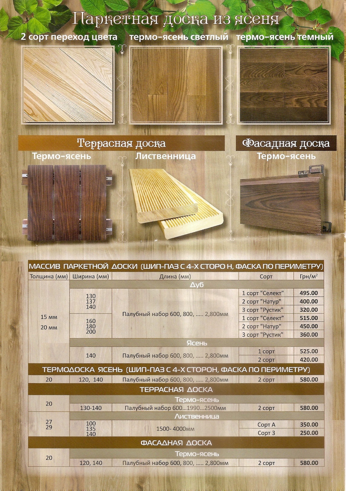

еще деревянщики его называют "жалюзийный " фасад...посмотрела по Вашей ссылке 80 грн кв. метр ( сосна), это дорого или дешево ?
Это адекватная цена) Я бы по такой цене купил.

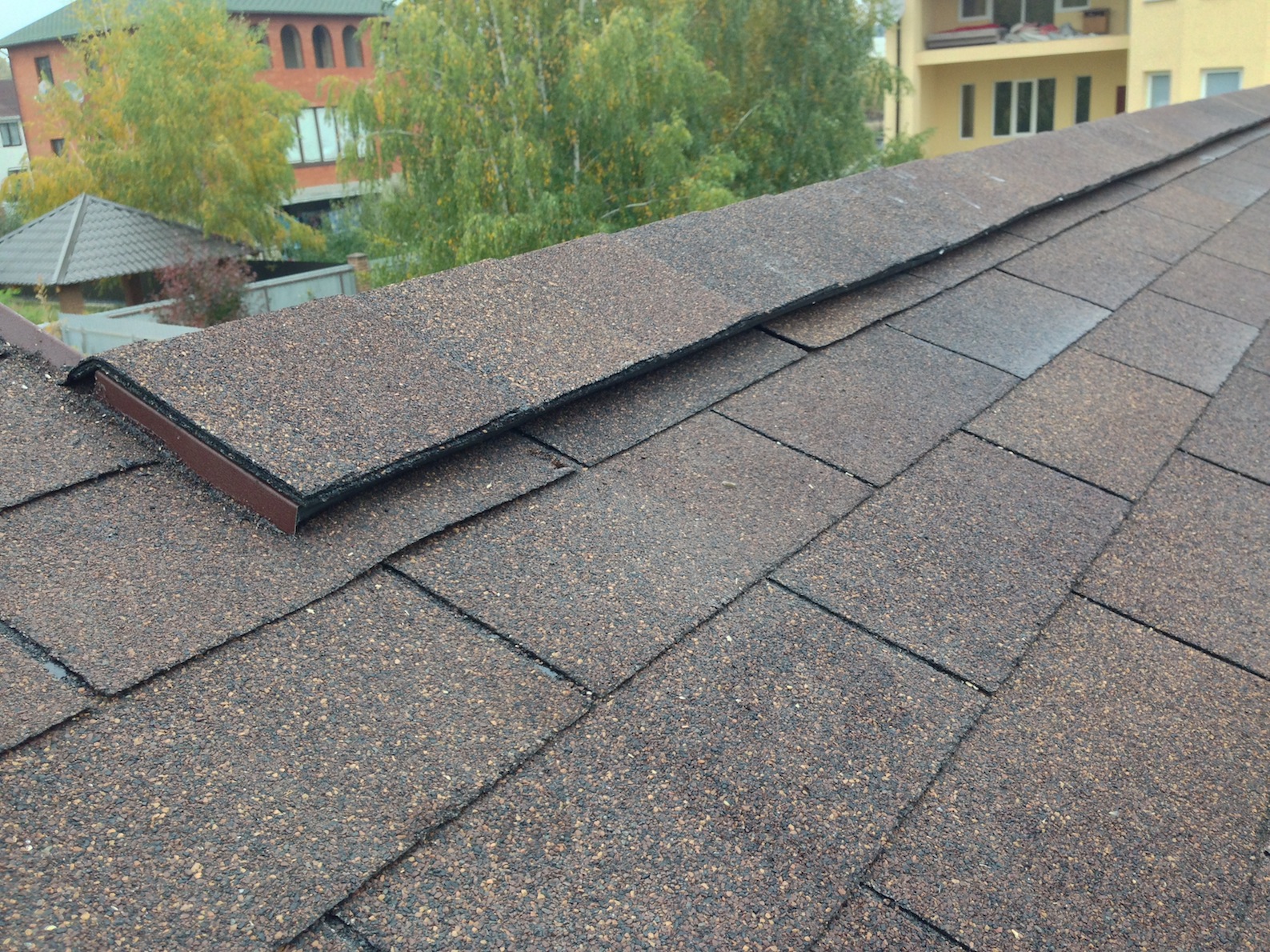

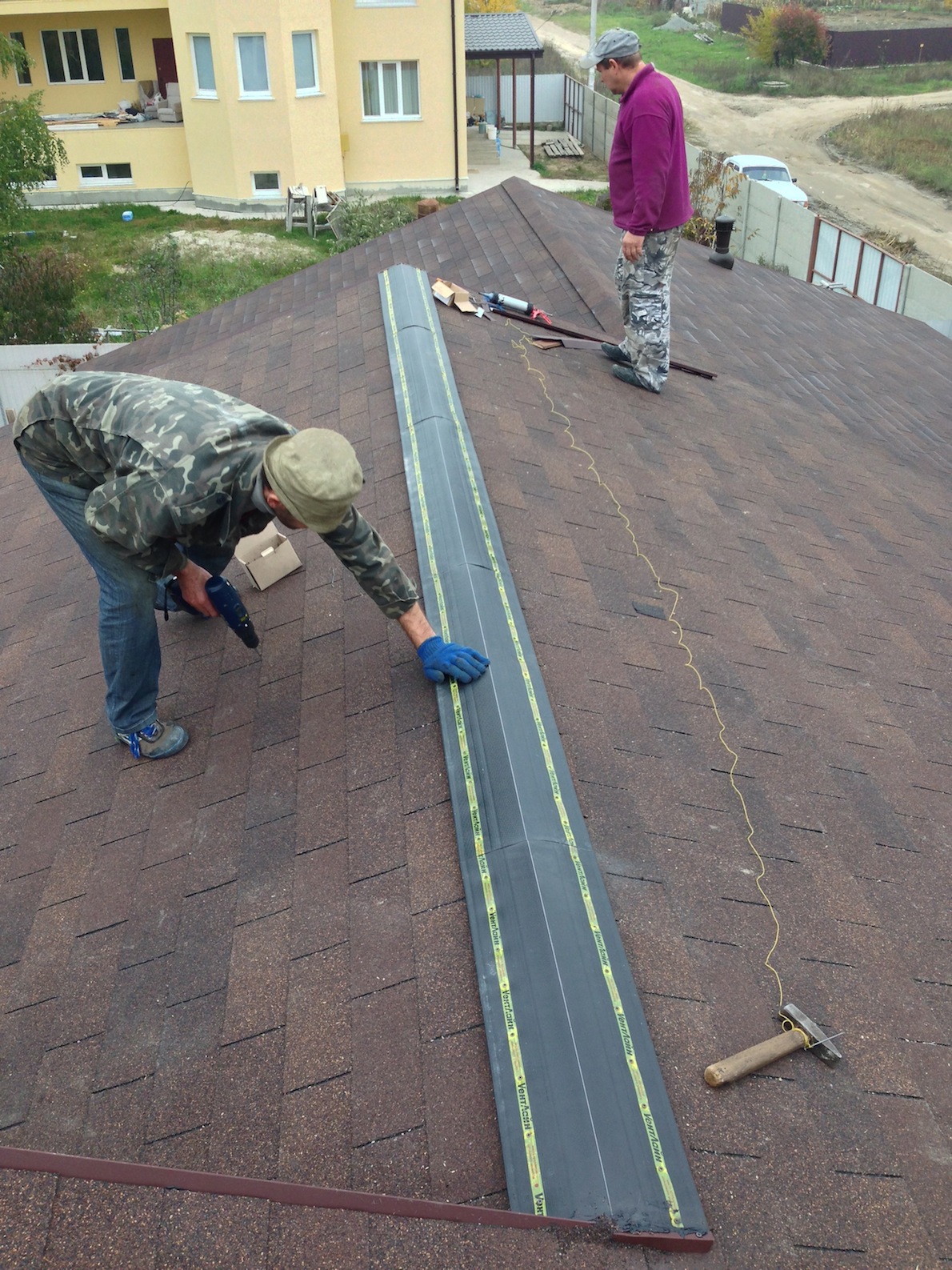

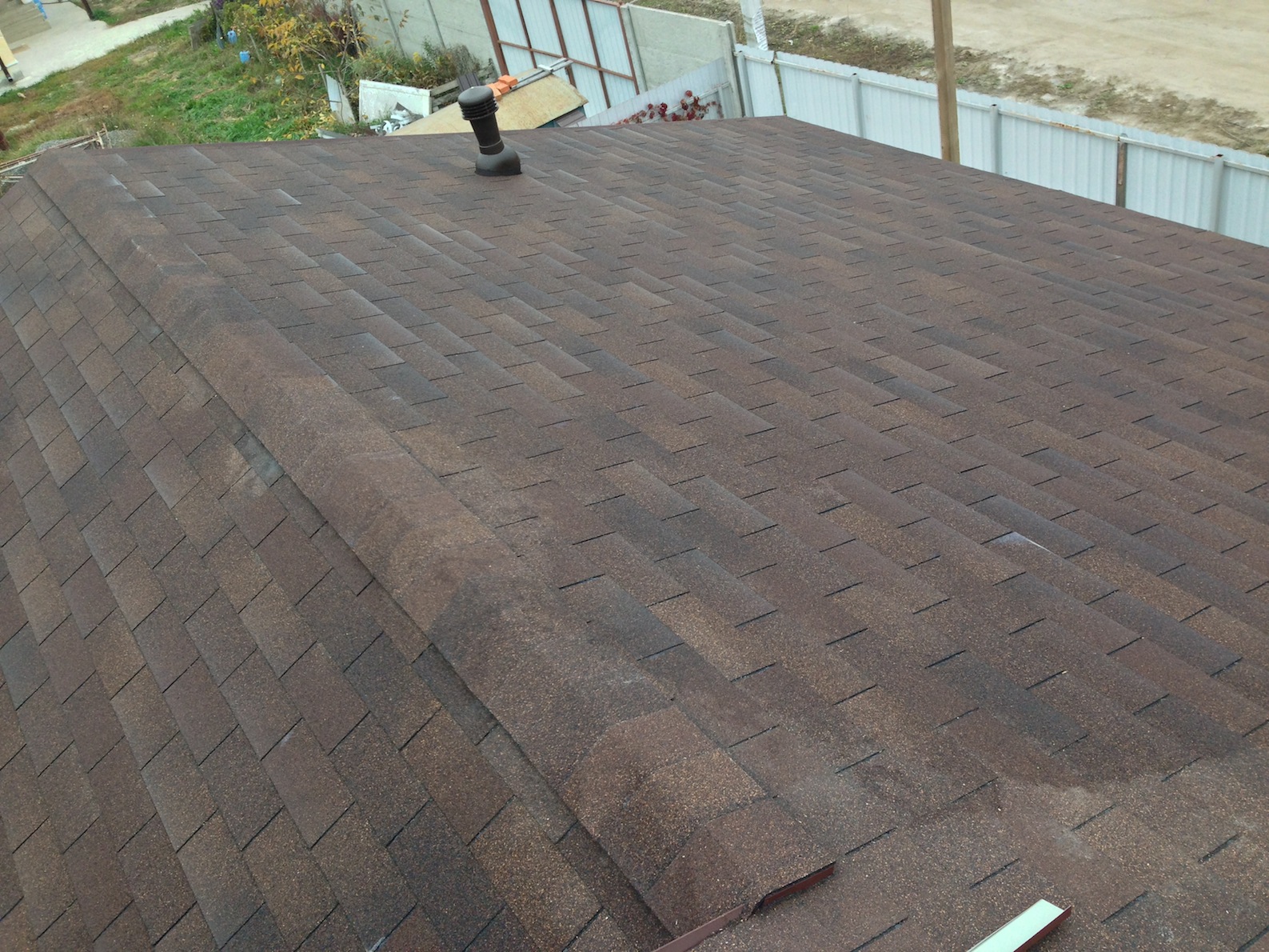

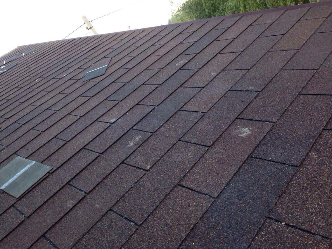

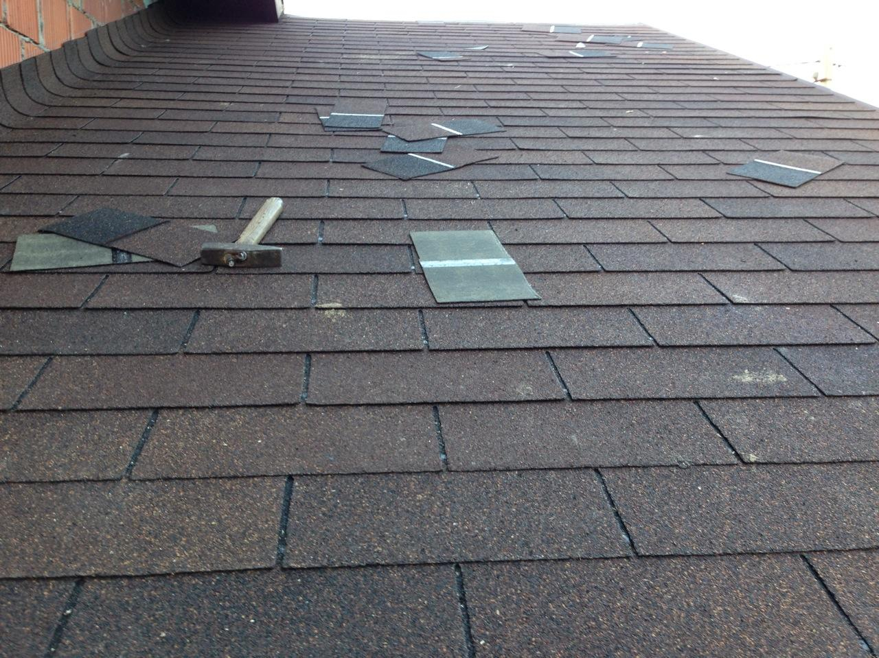

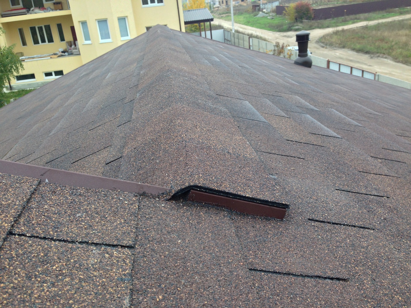

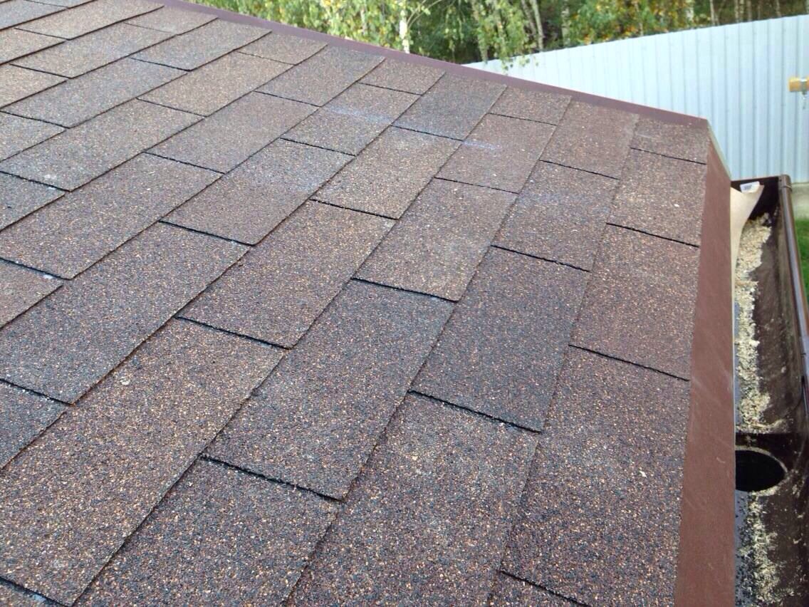

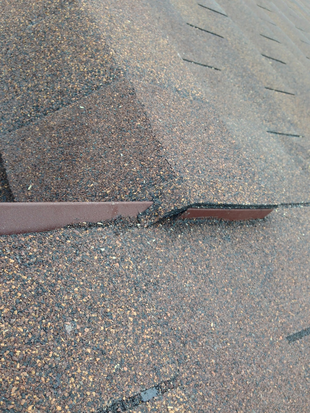

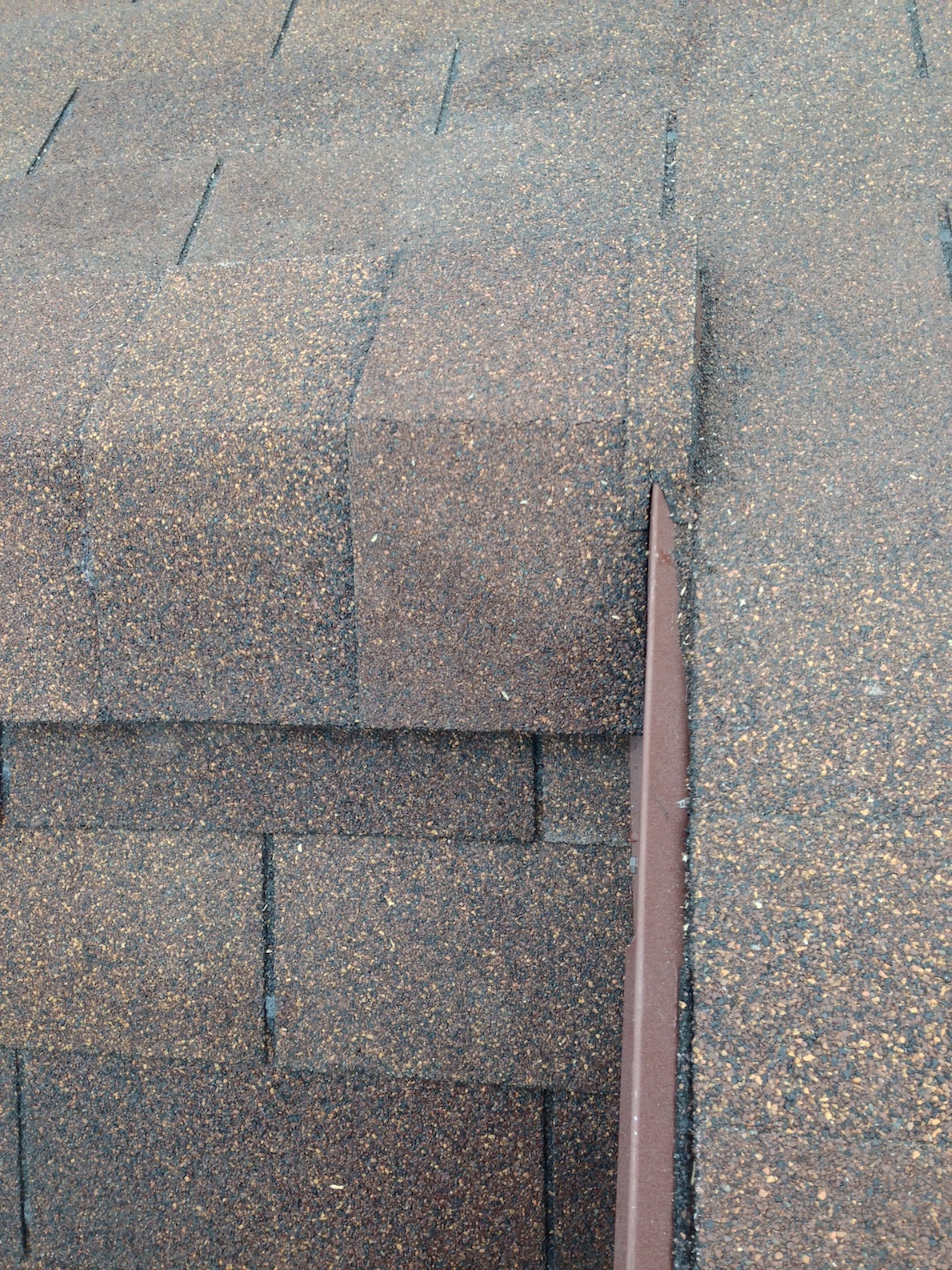

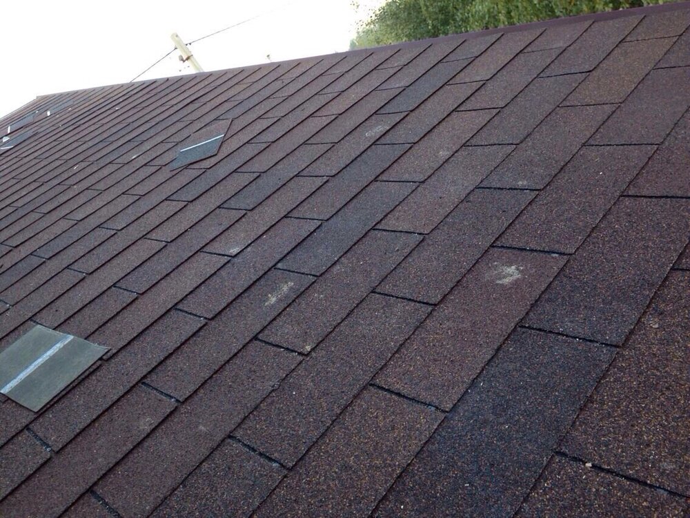

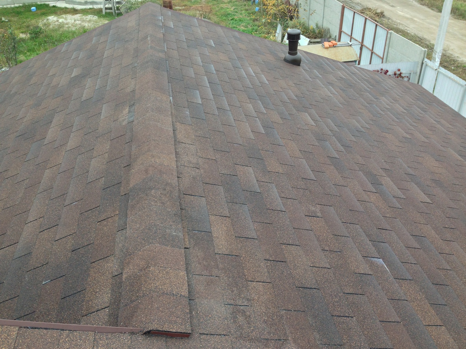

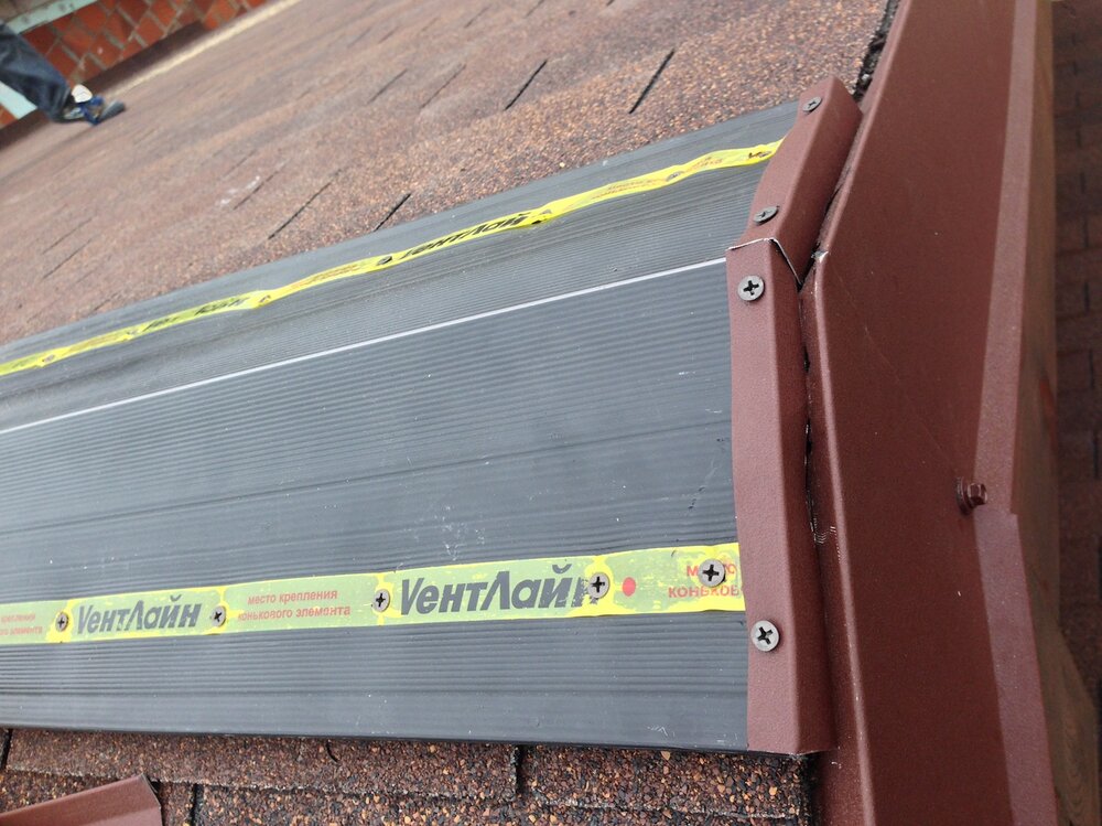

Подходим к финальным этапам возведения кровли.
Сегодня ставили вентилируемые коньковые элементы.
На фото попытался запечатлеть монтаж и примыкания элементов к излому кровли.
