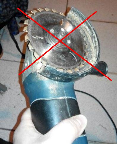

прекрасно!!! пять баллов! Ну когда вы уже научитесь чтить ТБ, а? Сколько вам надо вспоротых животов и отрезанных фаланг для этого?
Пильный диск должен работать ИСКРАМИ НА СЕБЯ, ЗАПОМНИТЕ.
Да, да, а розетка обязательно должна быть слева от вас и шнур не должен быть длиннее 2-х метров :lol: ... вы ваще в курсе что такое болгарка (турбинка)? Видели когда-то вживую?
Если нет, посмотрите хоть на картинке, она сразу над вашим постом :D
ПыСы "Вспоротые животы" и "отрезанные фаланги" от кнопки установленной в такое положение (ссылка устарела)
Я же говорю о том, что если вы имеете подобную кнопку, уже вспороли несколько животов, отрезали несколько фаланг и вам это надоело, то вы легко можете переставить кнопку в положение как на Бошевской, в которую я ткнул. Такое расположение на порядок удобнее, особенно при работе одной рукой.

Молодой человек! Я не хочу Вам хамить в ответ, просто я работаю патологоанатомом в морге уже 25 лет. И все мои наблюдения основаны ИСКЛЮЧИТЕЛЬНО на жизненном опыте. Мне абсолютно всё-равно где у неё кнопка! ГЛАВНОЕ:
1. Чтобы стоял защитный КОЖУХ
2. Чтобы вращалась в нужную сторону (искрами на СЕБЯ).
3. Никаких других дисков от различных ЦИРКУЛЯРОК (которые очень подходят по диаметру)!
я поясню для тех, кто ещё не в курсе: при заклинивании этого самого страшного инструмента в истории человечества, вы выпускаете её из рук на какое-то мгновение и угловая шлифмашина идет на вас! Всё происходит за долю секунды. Точно такие же движения совершает и оторвавшийся или развалившийся пильный диск.
пс. Если, например, я левша, мне никакого особого труда не составляет переключить обмотки чтобы держать как мне удобно.
пс2. Лично я уже давно использую шлифмашины с регуляторами оборотов
пс 3. Кто не может себе позволить регулятор оборотов, может купить его в китае на али. Он стоит 3,5 бакса. Обрамить его в корпус любой по размеру и он станет чудным приборчиком и универсальным к тому же. На електробойлер, на лампу накаливания, на любые тены и т.д.
2. Чтобы вращалась в нужную сторону (искрами ОТ СЕБЯ).
Так "на себя" или "от себя"? :unknown:
ПыСы А картинка правильная, люди должны это знать.
да, исправил, извиняюсь, "на себя" :beer:

и ещё, любезный! ТО, что вы в народе называете "турбинка" или "болгарка" на самом деле называется угловая шлифмашина. А "болгарка", это немного не то. Это болгары нам когда-то поставляли в СССР, пильный диск там прямо на валу, не под углом. Делал завод "Элпром-Ловеч", ныне Sparky.
