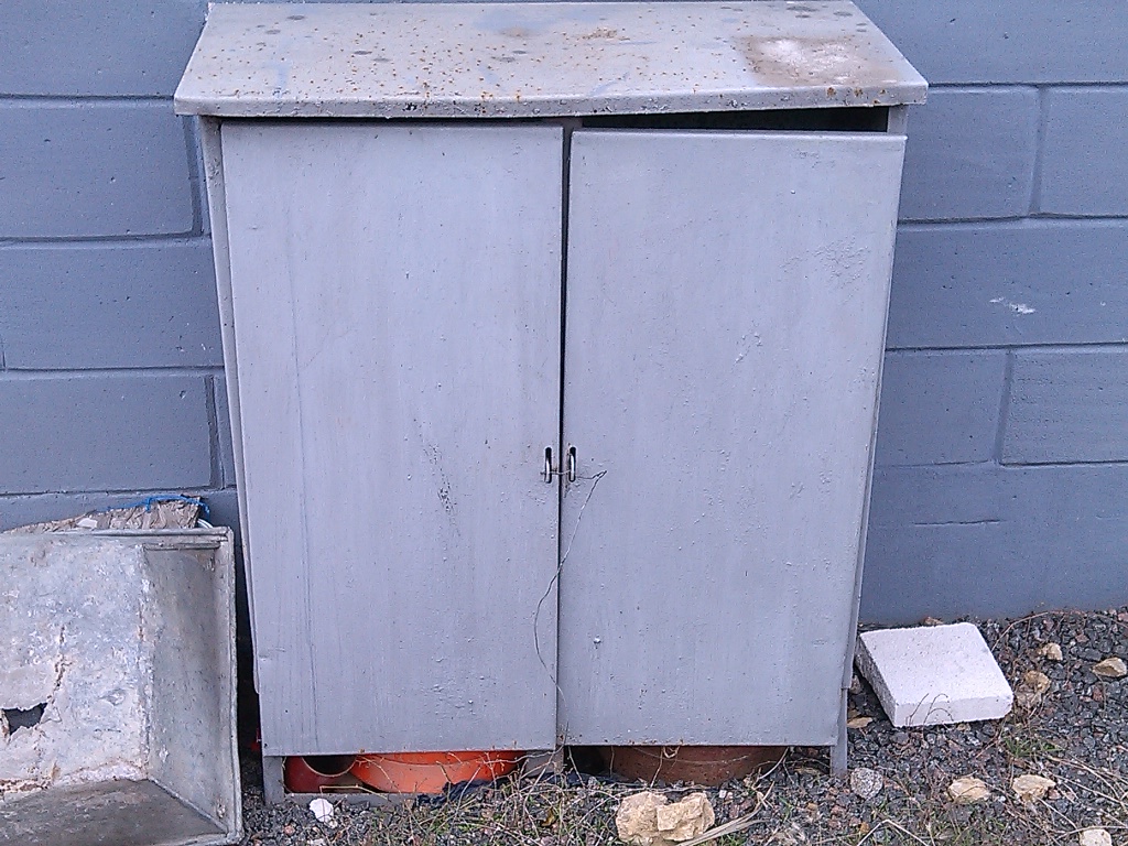

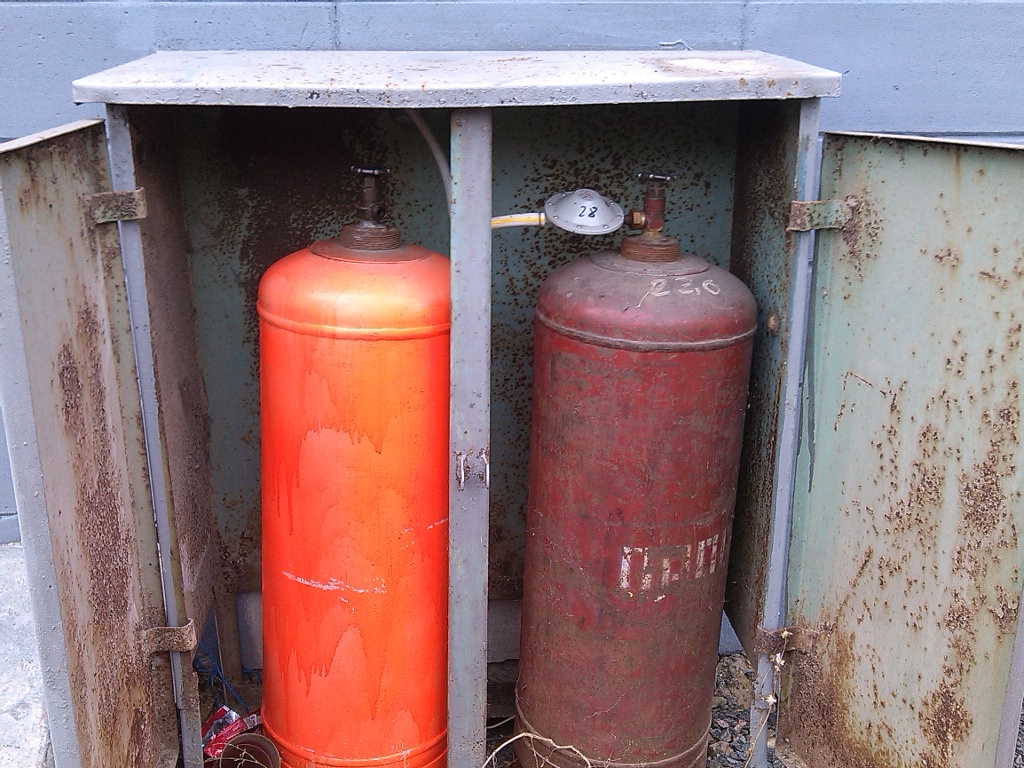

Если Вам не сложно, поподробнее о подключении газовой плиты.
Какой баллон? Где именно стоит? Какой редуктор?
Насколько хватает баллона в среднем?
Где заправляете?
Обычные газовые баллоны, еще советские. Металлический ящик на два баллона стоит прямо за стенной кухни на против плиты. Для вентиляции в ящике должны быть отверстия, у меня открытый низ. Через стену гибкий газовый шланг. Редуктор самый простой. Когда газом пользовались постоянно хватало на 2-3 месяца. Но когда купил настольную индукционную плиту, то на газу стали готовить только в пиковое время (у меня учет трехтарифный) и при отключении света, месяцев 7-8 еще не меняли. Индукционнка хорошая вещь быстро и не очень затратно.
Заправляем на обычной бензозаправке, где есть газ. Если конкретно за Б.Долину, то на въезде со стороны Одессы.

1. Газовый ящик теплоизолирован? Зимой газ не замерзает?

1. Ящик не теплоизолирован. Газ не замерзал даже в сильные морозы.
