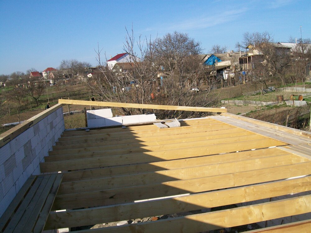

... Поставил мауэрлаты и почти закончил с фронтонами:
Андрей,а как Вы закрепили мауэрлаты и как крепили стропила к ним?Ваш рассказ умалчивает и фоток нет,а по тем какие есть,не видно
Для нижнего мауэрлата монолитил шпильки Д10 в армопояс. Получилось так: на армопоясе лежат балки высотой 200мм, они заложены газобетоном, поэтому шпилька выходила через газобетон и мауэрлат. Кроме того мауэрлат лег прямо на балки перекрытия и я еще добил его гвоздями 200мм в балки. Получилось прочно. А вот верхний мауэрлат находится выше армопояса на метр, поэтому шпильки такие длинные там не сделать. Крепил на самые длинные дюбеля Д10 с винтами под ключ. Правильнее сделать ж/б колонны от армопояса и балку под мауэрлат.
Стропила 150мм крепил гвоздевым боем 200мм сверху и 150мм сбоку крест-накрест.
Картинка только такая.
... А вот верхний мауэрлат Крепил на самые длинные дюбеля Д10 с винтами под ключ
Получается,что не посадил мауэрлат на шпильки,а немножко по-одесски выражаясь "пришпилил" его к газоблоку,правильно ли я понял?
Гидроизоляцию по стропилам Вы стелили(возможно я упустил этот момент в Вашем описании),все таки у Вас уклон крыши где-то градусов 7?
Вот и именно.
Да стелил, название не помню, не дорогую.
Хочу спросить как ведет себя односкатная крыша, как я посчитал у Вас угол 8 град., хочу сделать 3град., дом напоминает Ваш только длина 8м. а ширина 5,7м. перепад высоты 30см., все время планировал двускатную, а теперь решил промониторить один скат. У Вас снег не застаивается ничего не протекает? Может совет дадите. Спасибо!
У меня снег на крыше не задерживается, сдувает. Прямой дождь так же не причиняет проблем. Но я не сделал лобовую доску на верхнем окончании крыши. Вот туда при косом дожде и при метели под волну шифера попадает дождь-снег. И в одном месте протекает (видать есть дырочка в гидроизоляции). Буду делать лобовую.
Посоветовать могу тщательнее сделать гидроизоляцию. И если у вас регион с большим количеством снега, надо конечно просчитать стропилку на нагрузку.

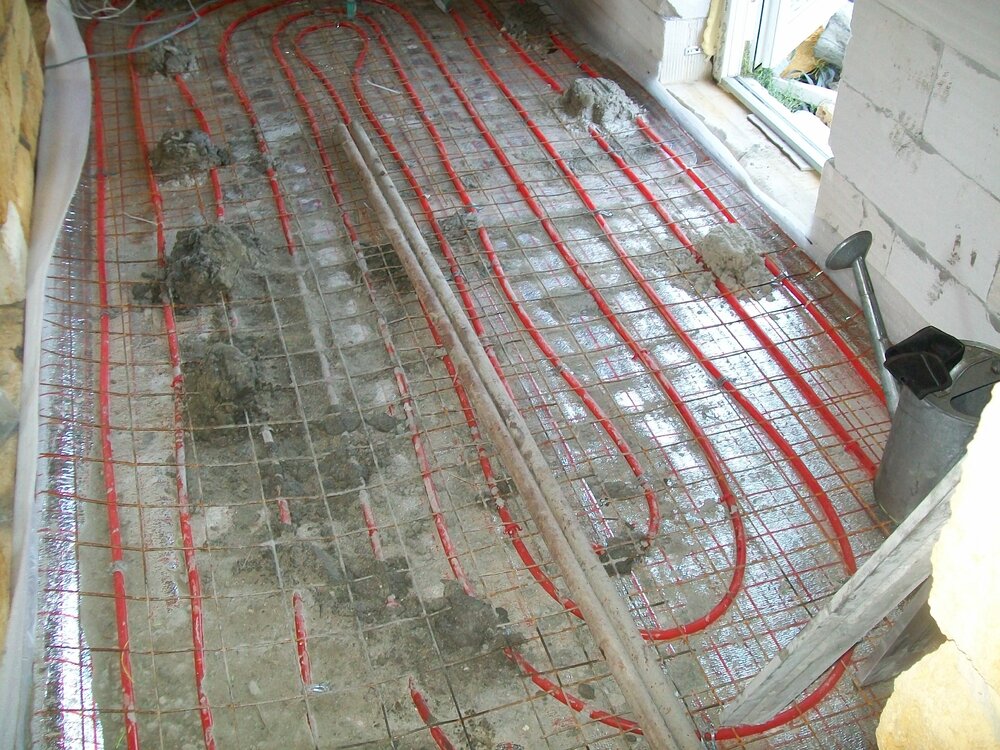

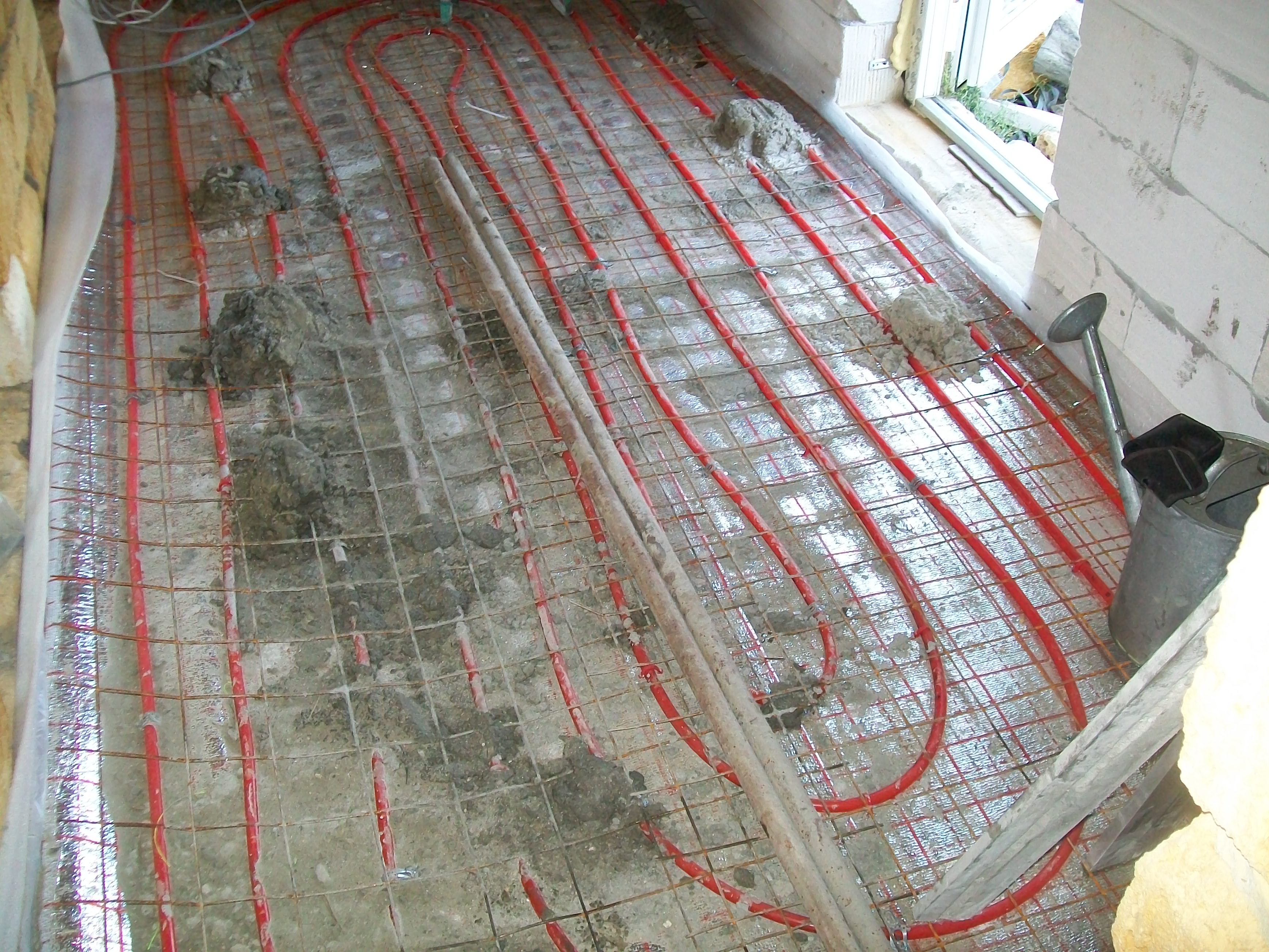

Вы трубы тёплого пола крепили только к ЭПП? Сверху труб Т.П. сетку амировачную не ложили?
И не могли бы вы рассказать как прошёл отопительный зимний сезон 2015-2016 г.? Во сколько он обошёлся включая другие потребители электроэнергии?
Заранее благодарю за ответ.
Сверху ЭППС была была подложка с отражающим покрытием и разметкой. В принципе можно обычную пленку с разметкой (типа отражатель в бетоне до ср...), но я брал такую так как они были в одну цену. На нее крепил трубу, а сверху клал сетку (на фото видно). Многие кладут сетку под трубу для удобства крепления, но армирование в такой схеме не работает.
За электричество платил 350-400грн/мес, но это с учетом того, что включал котел практически только ночью, за исключением сильных морозов. Так же в ночной тариф греем бойлер, стираем, мультиварим. В доме днем 18-19 градусов, вечером поднимаем печечкой. Вот и сейчас она топится. С 01.03 отопление отключено.
Конечно все это индивидуально, так как мы живем вдвоем. В большой семье, наверное, затраты будут иные. Тариф на эл.энергию обычный, счетчик 3-х зонный.
