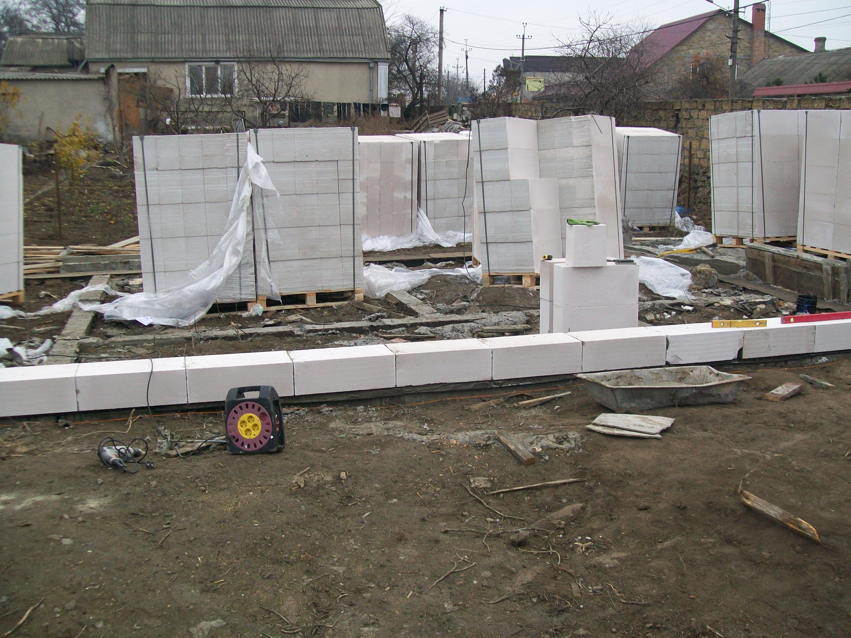

Сегодня принял ГБ, 19 палет. Газобетон свежий, произведен 28.11.2012г. Крановщику 700грн.

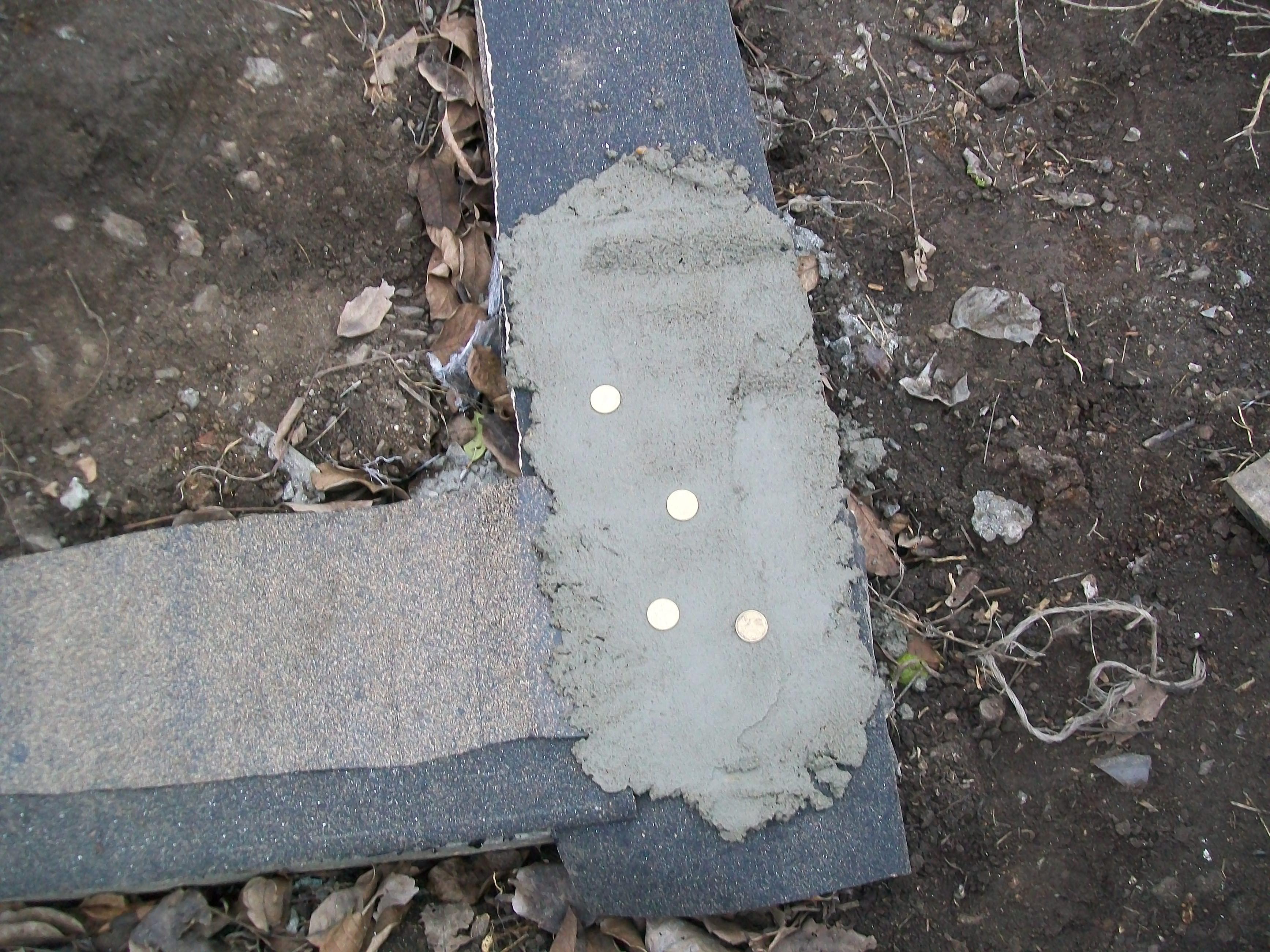

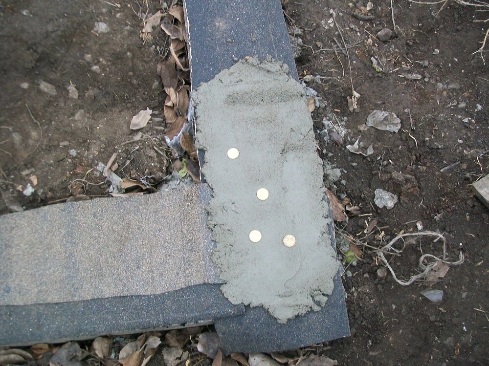

Кладу сам. О геометрии пока говорить рано, так как первый ряд на раствор. Вот пойдет клей, тогда можно сделать заключение о точности размеров.

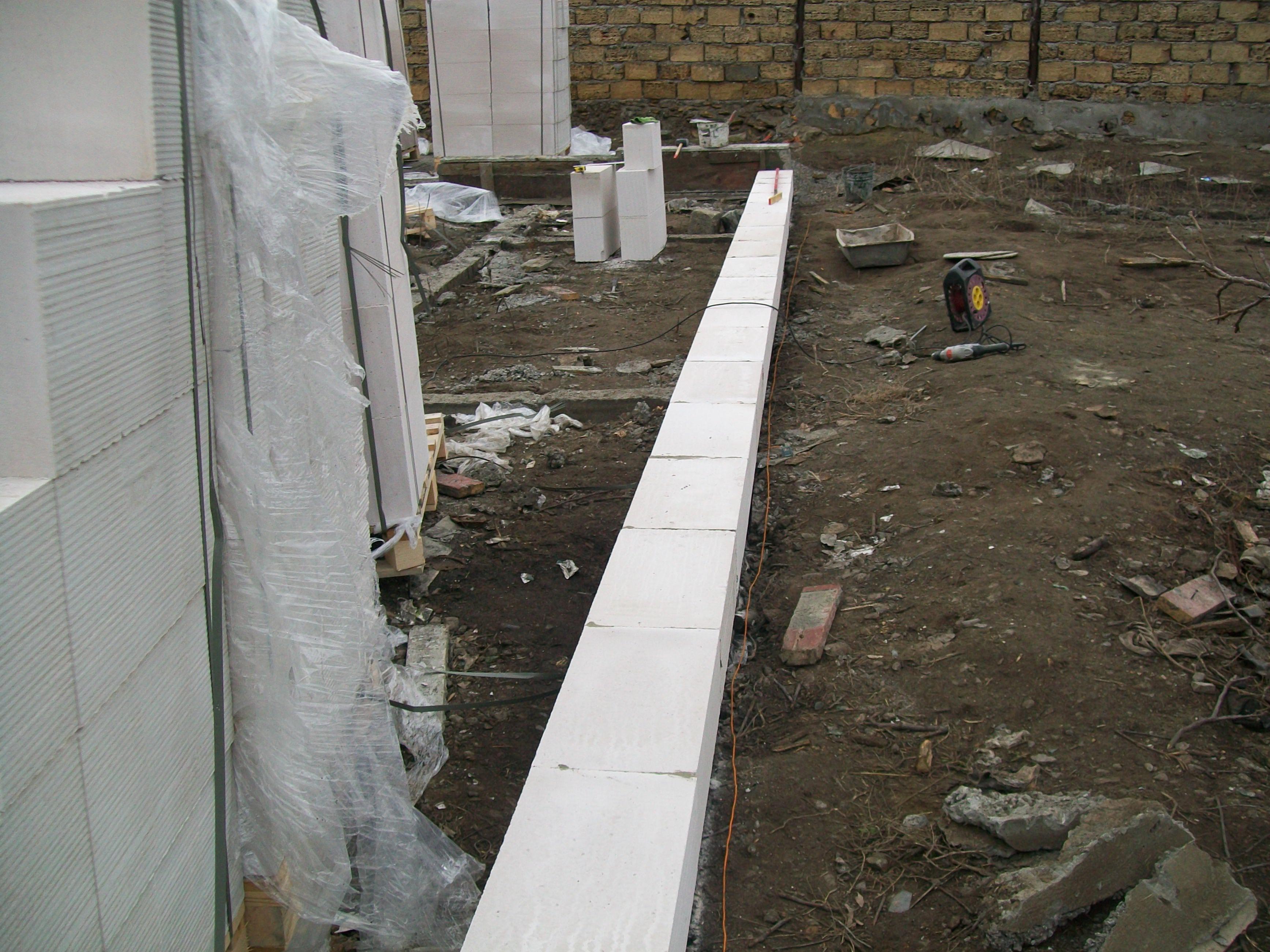

Сегодня приступил к укладки первого ряда. Все формальности были соблюдены.
А почему так низко? Или мне кажется, что 5-10 см от грунта до первого ряда газоблока?
Вам не кажется, так и задумывалось. Уровень чистого пола будет на высоте верха первого камня, т.е. 25-30 см от земли. Понимаю ваше недоумение, но сделаем поправку на юг. Снега у нас не много, грунтовые воды низко, смысла делать высокий цоколь не вижу.
И я о газоблоке. Блоки специально не измерял, пока идет кладка на раствор отклонение на несколько мм не видно. Кладка на клей покажет все изъяны (если они есть). Чисто визуально блок ровный, завод заявляет +-1мм.
