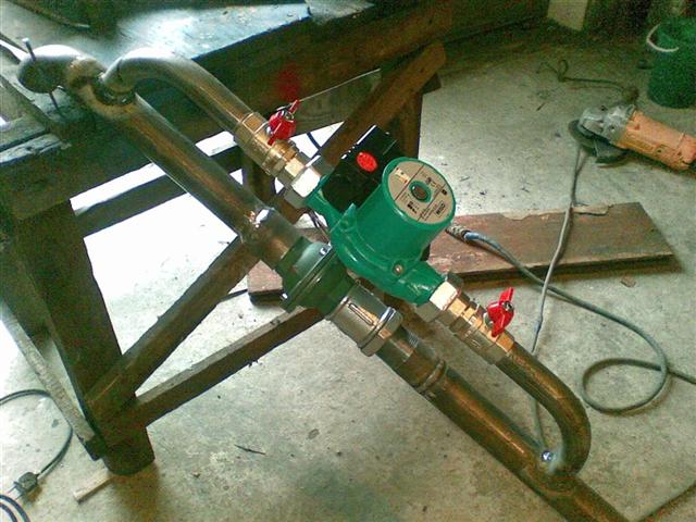

Можно ли совместить систему отопления с принудительной циркуляцией и естественной за счет увеличения диаметра труб и расчета системы, как с естественной?
Это проще называется: вставить насос в гравитационку на байпасе.
Благодарю, ребята!
А Байпас уникален чем? Тем что подходит для гравитационки?
И как вам вообще такой симбиоз систем - не выглядит как масло масляное?
Вы не внимательны. На фотке под насосом (зелененький такой), это обратный клапан для гравитационок. При работе насоса устраняет противоток. Насос остановился, не мешает естественной циркуляции.
:DПросто когда я такое вижу, я теряю дар мыслить. Представляете, что со мной бывает, когда я открываю капот в авто?..:lol:
Ну а здесь то все как раз ясно. Прямое направление - гравитационное. Через насос - циркуляционное. Клапан - да, понятно: чтоб при работе насоса теплоноситель продолжал двидение в заданном направлении. А что я тогда не понял... :-)

И добавлю, что кажется я понял Ваше предидущее замечание о моей невнимательности к возвратному клапану. Я правильно понял - Вы акцентировали внимание на том, что благодаря ему нагретая вода будет иметь возможность медленно, но уверено продвигаться все-таки по системе, да?
На гравитационки используют два вида обратных клапанов, лепестковые и шаровые. На фотке шар. Сопротивление у него практически ноль. Это самое то, при естественной циркуляции.

И всетаки: может ли система с прниудительной циркуляцией вяленько работать в режиме естественной при отключенном насосе? Как Вы думаете?
Если диаметры труб будут рассчитаны под Е.Ц. то да. Если под принудительную, то вода поднимется, но эффекта не будет.
