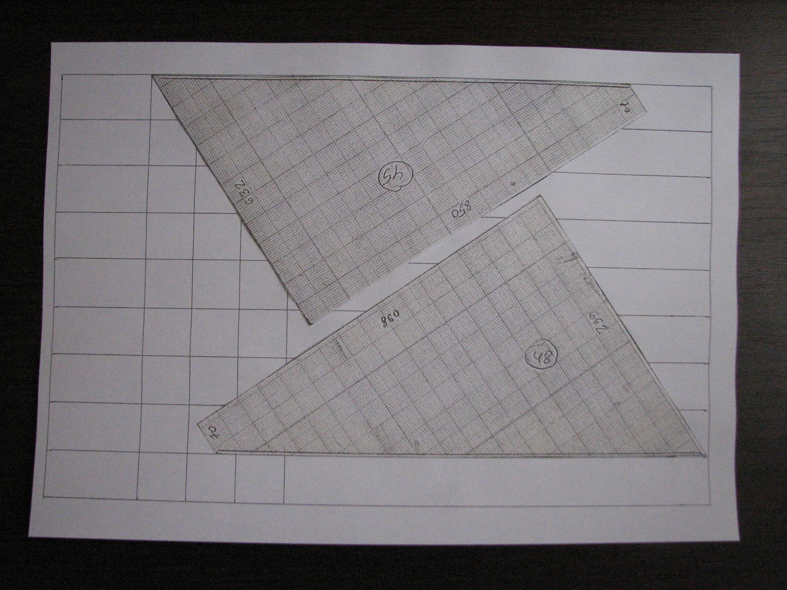

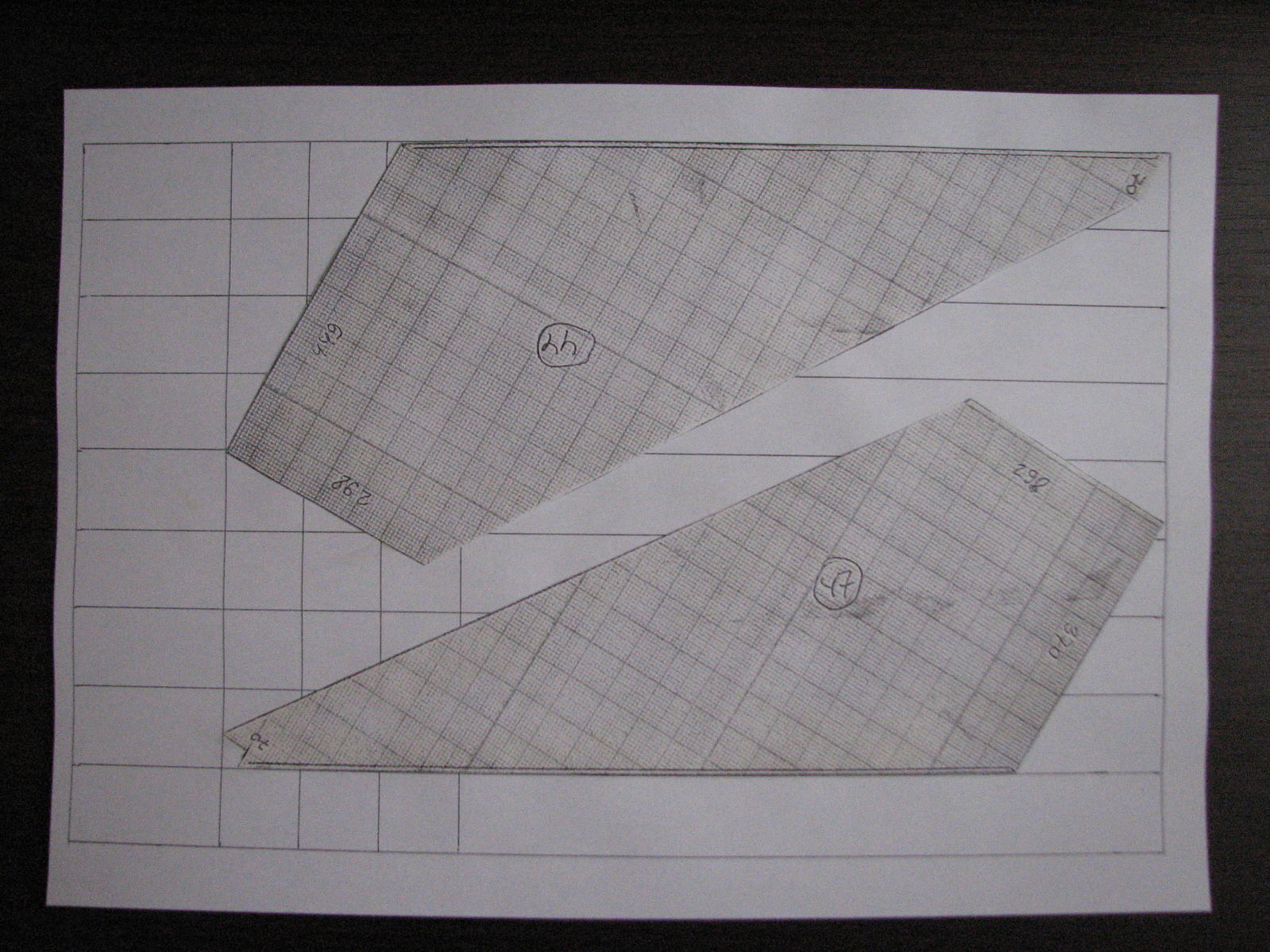

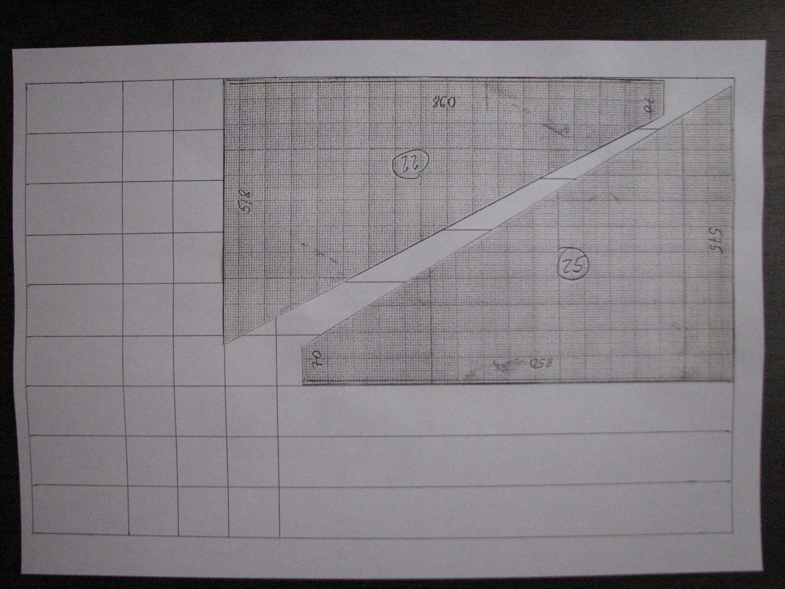

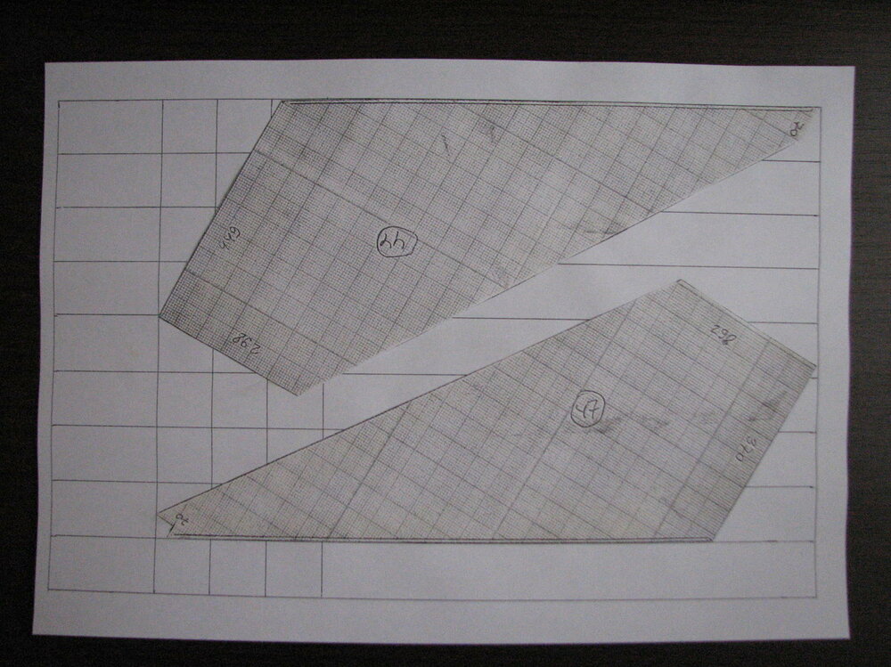

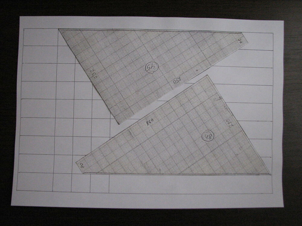

Один из этапов заказа мебельных щитов в качестве заготовок для забежных ступеней:
Голова..! Это миллимитровка? Замеряли, а потом на нее размер переносили? Я вот как не замеряю рулеткой мне все кажется что я ошибаюсь и где-то потеряю какие-то миллиметры. Ошибусь - потом не буду знать как исправить.
Не ошибается только тот,кто ничего не делает.
1. Нарисовал сетку-шаблон под мебельный щит (масштаб 1:10) на листе формата А4.
2. Сделал ксерокопии сетки-шаблона в достаточном количестве.
3. Нарисовал схемы всех групп/узлов забежных ступеней на миллиметровке. (Этот этап упростил до невозможности рисование ромбовидных ступеней, которых в каждой группе/узле было по 2 штуки: 2-я и 5-я ступень при замене площадки с поворотом на 180 градусов на 6 забежных ступеней; постараюсь выложить фотографию).
4. Перенёс схему каждой забежной супени на миллиметровку (набросил 1-2 сантиметра лишних, так как Мастер при распиловке мебельного щита на месте использовал 100%-ный шаблон).
5. Схемы забежных ступеней на миллиметровках выложил попарно на сетки-шаблоны под мебельный щит (между ступенями оставил зазор в 3-5 см из-за предположения о возможной погрешности при замере).
6. Сделал ксерокопии полученных схем формата А3.
7. Сделал спецификацию мебельных щитов.
