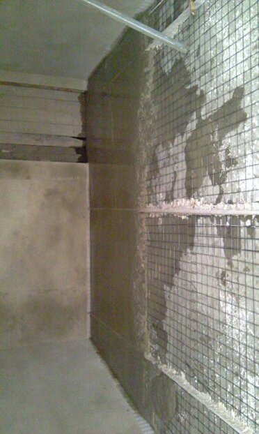

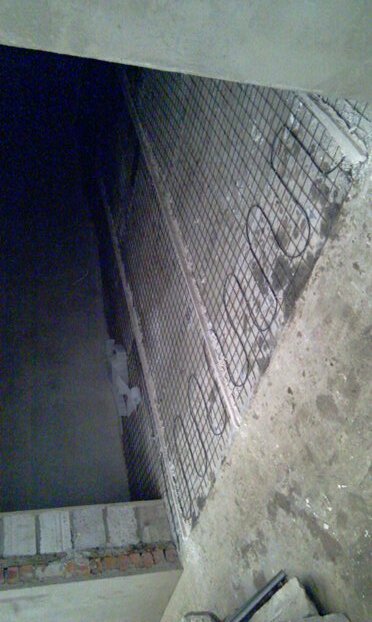

Получилась стяжка у въезда толщиной 2,5 см, причем, в этой толщине установлен подогрев.
Увеличивать толщину проблематично. Уже установлены ворота.
Возрастет или нет прочность пола после покрытия полиуретаном или эпокидо-полиуретаном?

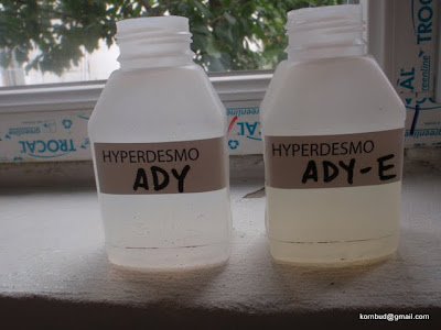

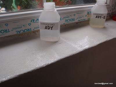

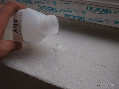

Выпитое пиво на строимдомовке от спонсора Эксо и правильная реклама Propeller'а подвигнули меняя на завершение затянувшегося процесса покраски пола в гараже.
Изначально рассматривался вариант (пост #245) СТ16+Гипердесмо АДИ.

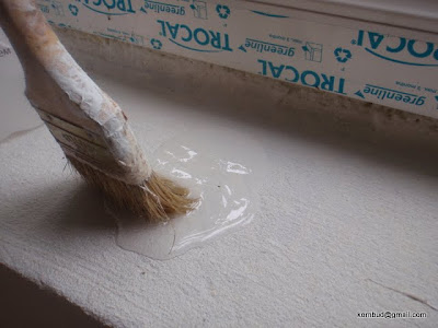

Эксо были любезно предоставлены пробнички Гипердесмо АДИ и Гипердесмо АДИ-Е и я покрасил по СТ16 подоконничек:
Высохло быстро, получилось классно.
Но решение "красить по СТ16" было отвергнуто... изобретать велосипед - будем в другой раз ....

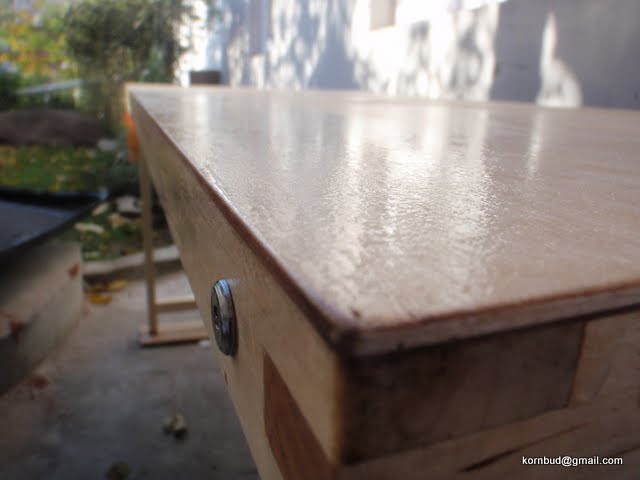

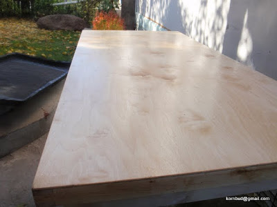

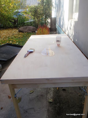

Остатками Ади столик покрасил:

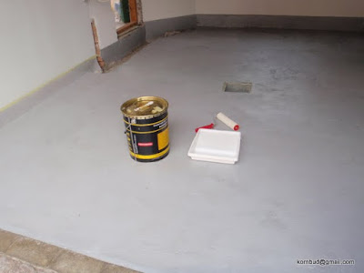

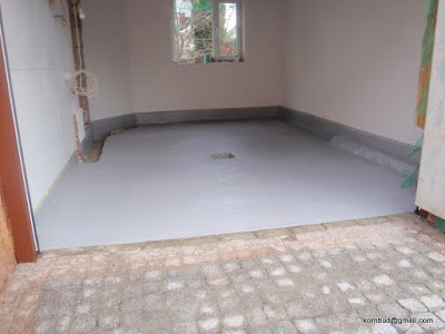

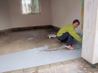

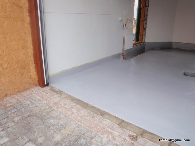

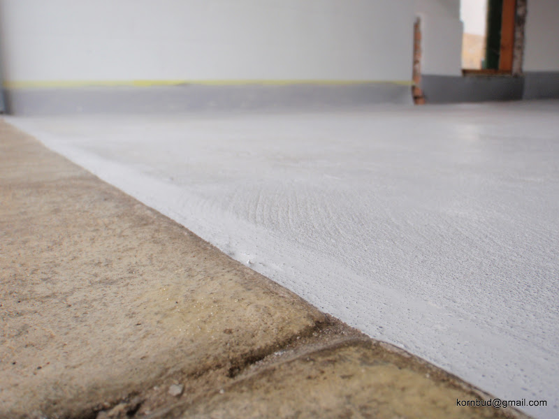

На сл.утро, перед работой, покрасили первый раз:
на сл.день - второй слой:

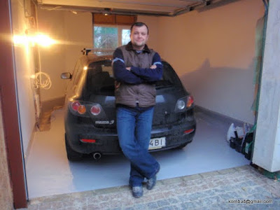

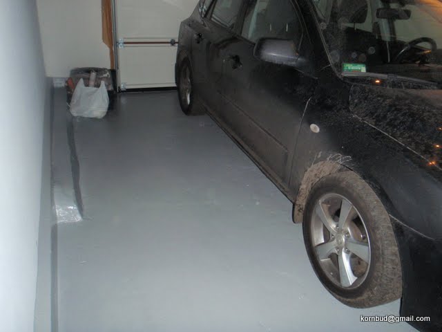

Эксплуатация:
Теперь бум делать полочки-шкафчики
