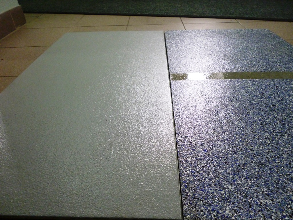

Предупреждаю!
Будет такое!
На фото слева.
Предупреждаю!
Будет такое!
На фото слева.
То есть это на фото прозрачный+ песок или тонированный? А на фото справа? И цена по-прежнему интересует.
То, что на фото слева.
Грунт = Аквадур
Посыпка кварцевым песок фр. 0 - 0,4 мм
Нанесение Гипердесмо Д (серый) за 3 слоя.
Стоимость для Хотяновки (25 м кв)
174 грн со шлифовкой пола.
144 грн без шлифовки пола (мойка Кёрхер).
Зависит о прочности основания.
В них стоимость материалов (полимеров) = 58 грн.
Работы выполняются за 2 дня.

Есть еще вариант с цветными чипсами.www.stroimdom.com.ua/forum/showpost.php?p=1871917&postcount=531
Тот,что справа (там могут быть разные гаммы цветов)
Грунт = Аквадур
Клей = Гипердесмо
Посыпка цветными чипсами.
Нанесение лака Гипердесмо АДИ.
Наружные работы (терраса) мы начинаем выполнять только с конца марта - начала апреля.
Стоимость для Гореничи (20 м кв)
268 грн со шлифовкой пола.
В них стоимость материалов (полимеров) = 185 грн.

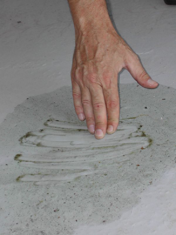

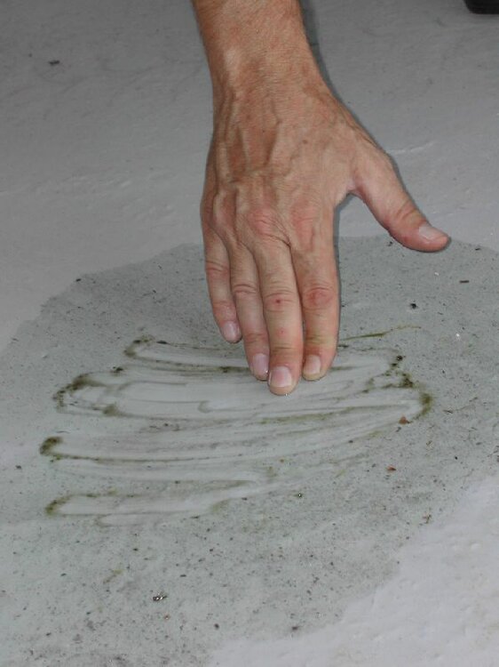

3. чем такой пол мыть и отмиваются ли от него пятна от масла и других химических жидкостей?
На фото ниже видно, что масло и другие рабочие жидкости с поверхности снимаются легко. Можно просто ветьшью и потом обезжирить бензином.
