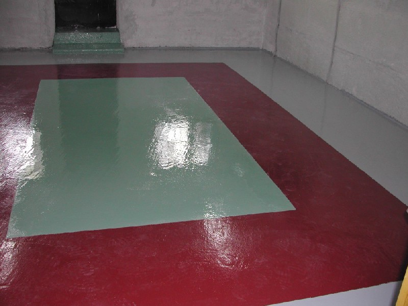

Появился новый эпоксидный материал, который после нанесения дает текстуру апельсиновой кожуры.
А нет ли реальных фото как он на полу сомтрится?
Нет. Это новый материал. Поэтому статистики нет.
Клиенты также спрашивают о цветных полах (кроме серого).

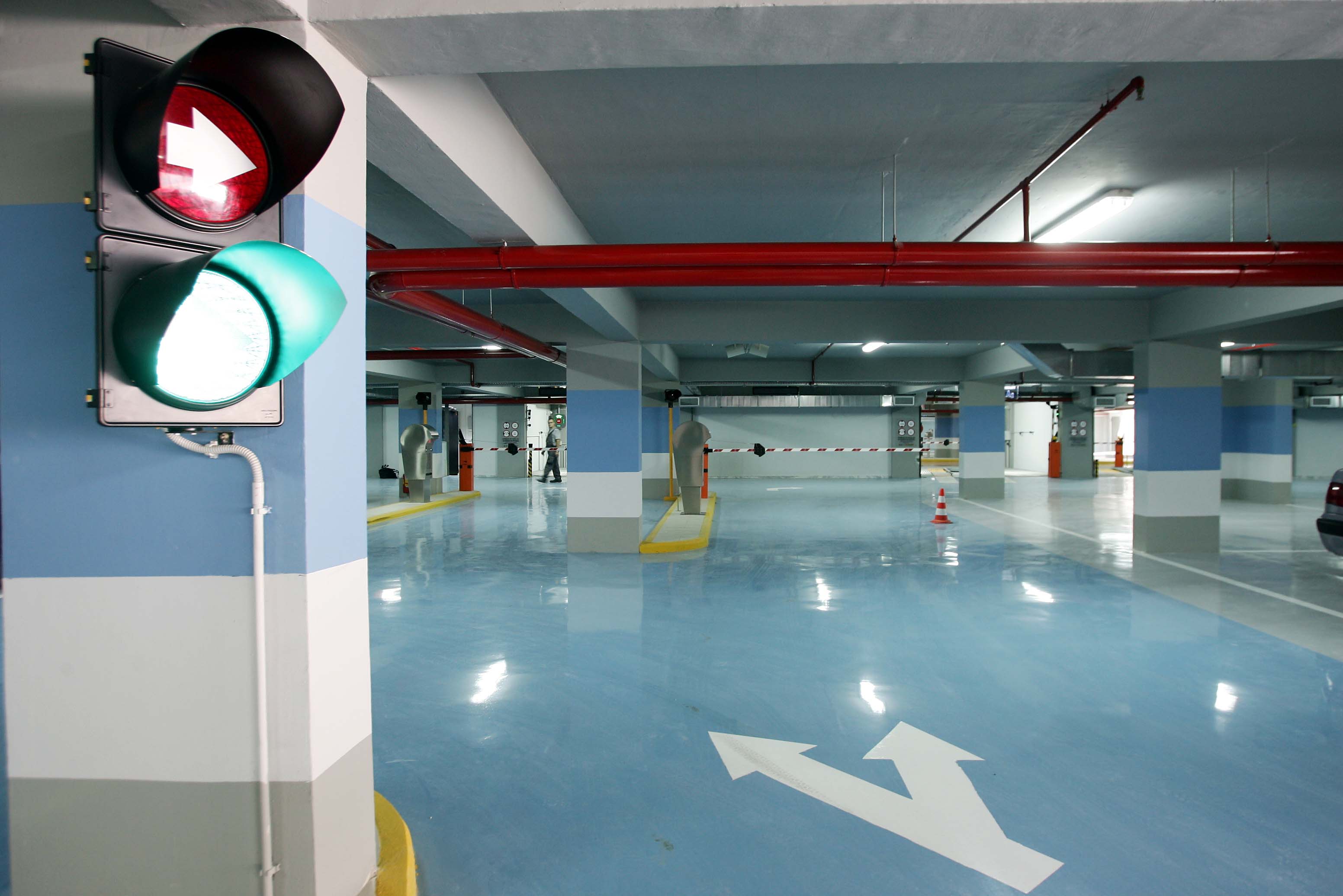

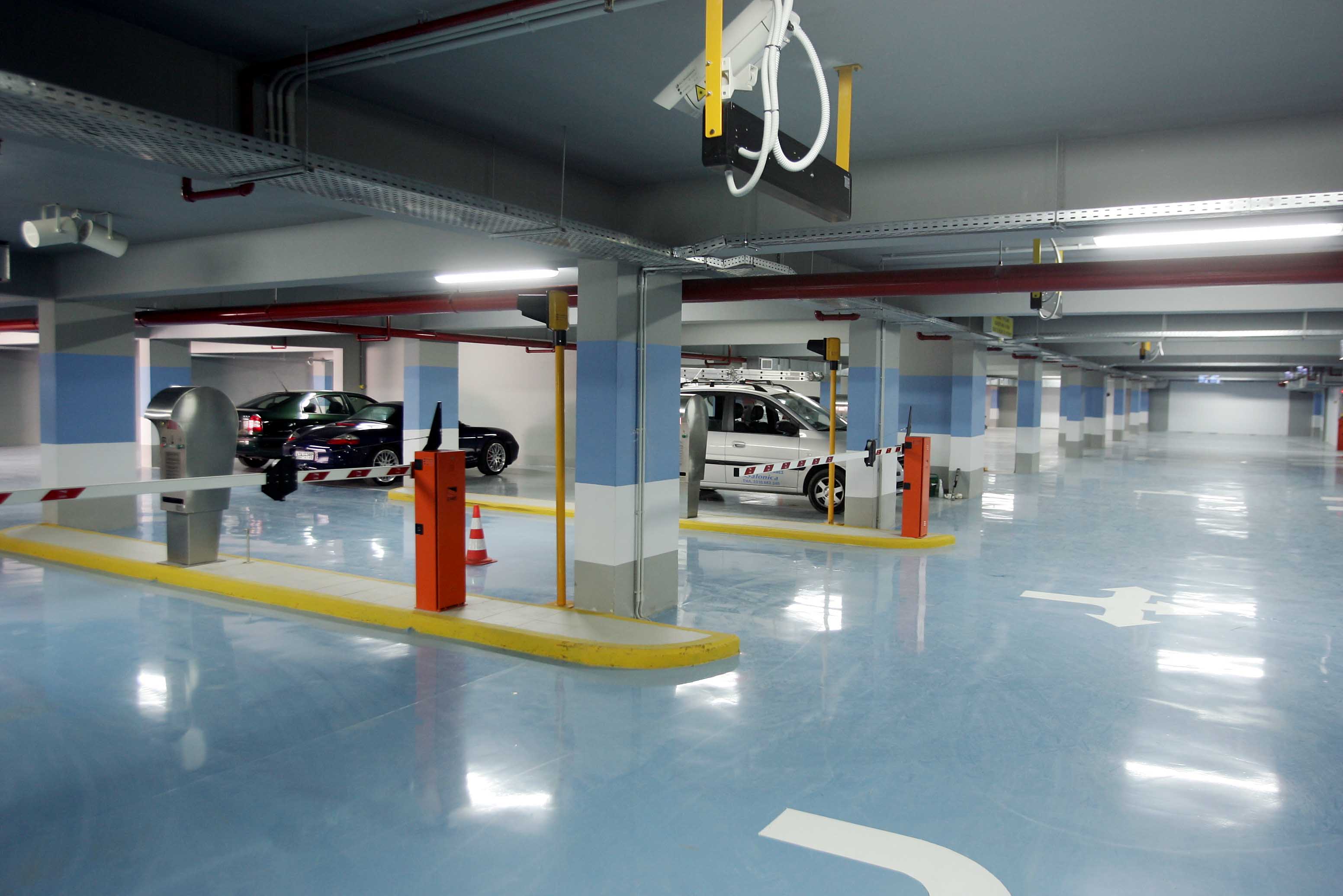

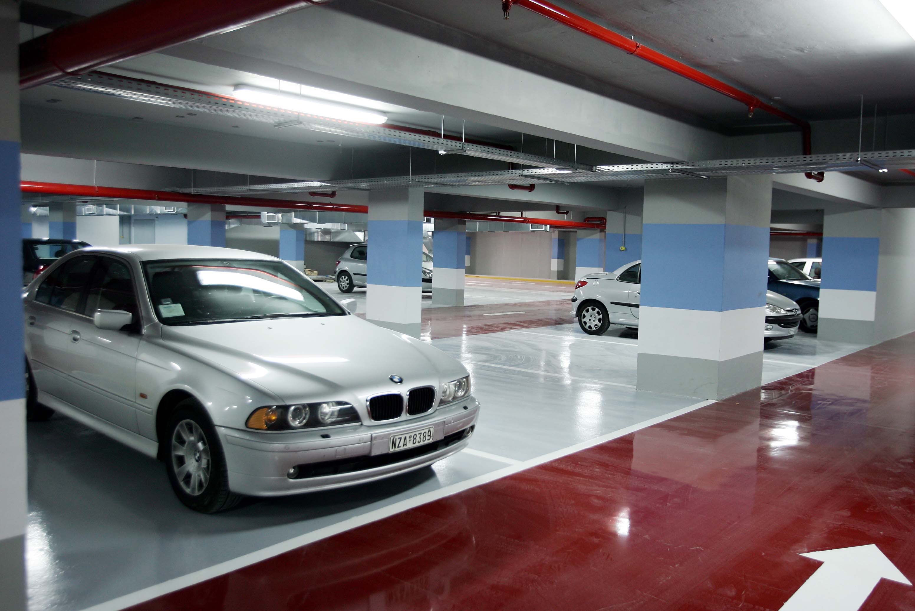

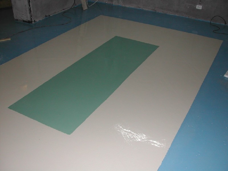

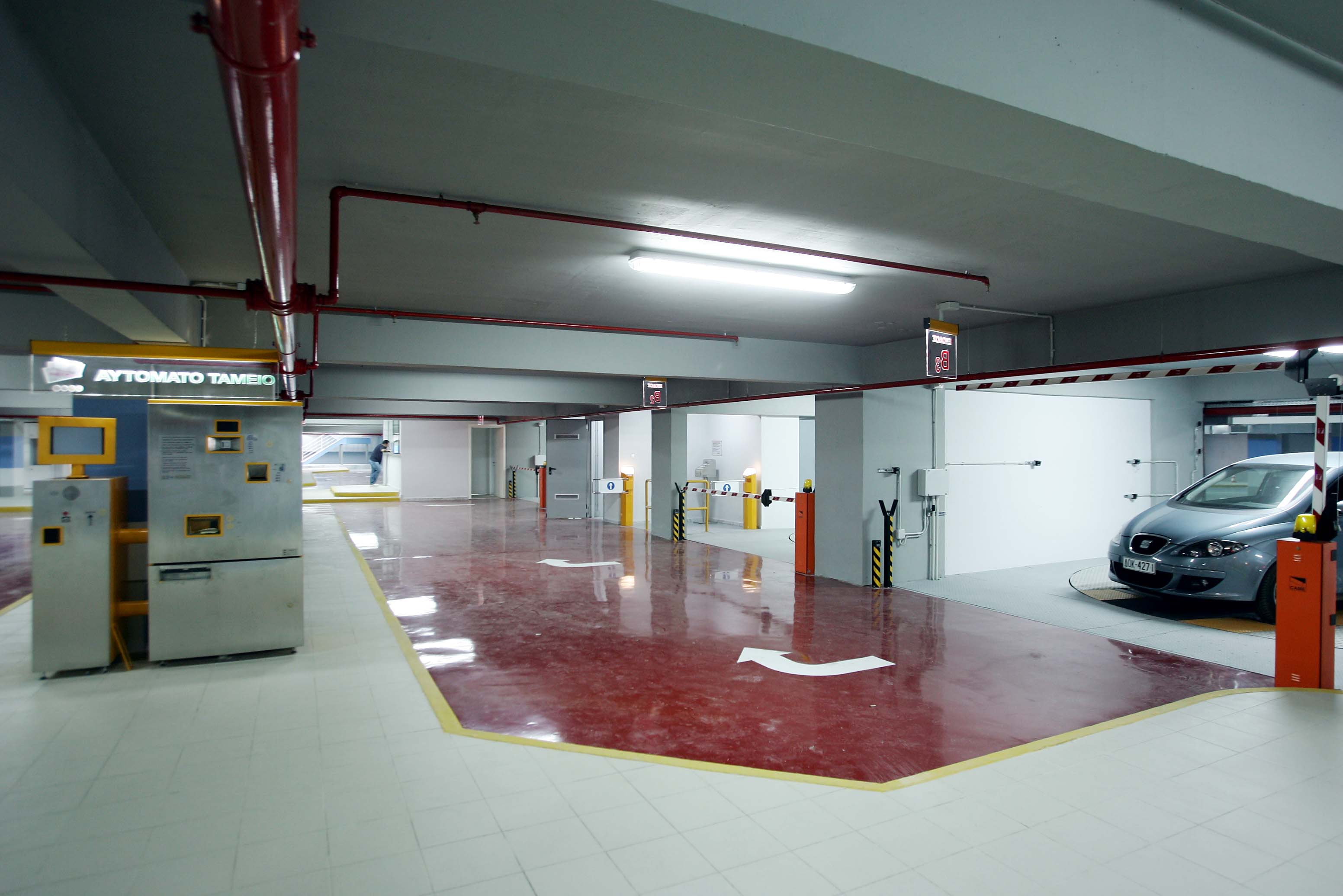

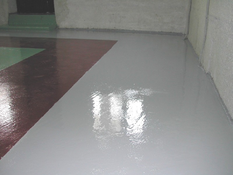

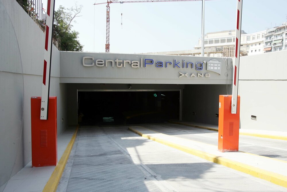

На фото эпоксидный пол.
Паркинг.
И пол нашей старой мастерской.

Серый цвет - это был полиуретан.
Цветные - это эпоксид.
Но "эпоксидное" решение дороже "полиуретанового".
