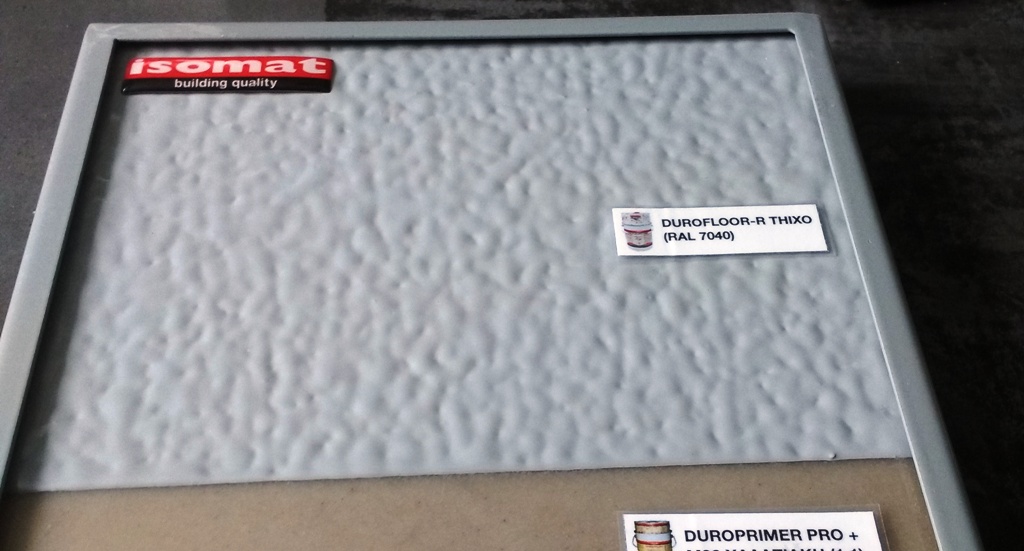

Propeller Опубліковано: 13 лютого 2017 Автор Поділитись Опубліковано: 13 лютого 2017 Появился новый эпоксидный материал, который после нанесения дает текстуру апельсиновой кожуры. Посилання на коментар Поділитися на інших сайтах More sharing options...
StNick Опубліковано: 13 лютого 2017 Поділитись Опубліковано: 13 лютого 2017 Появился новый эпоксидный материал, который после нанесения дает текстуру апельсиновой кожуры. это на пол? Посилання на коментар Поділитися на інших сайтах More sharing options...
Propeller Опубліковано: 13 лютого 2017 Автор Поділитись Опубліковано: 13 лютого 2017 Да. В четком соответствии с названием этой темы. Посилання на коментар Поділитися на інших сайтах More sharing options...

StNick Опубліковано: 23 лютого 2017 Поділитись Опубліковано: 23 лютого 2017 Появился новый эпоксидный материал, который после нанесения дает текстуру апельсиновой кожуры. по пол в гараже пойдет? можете ссылку дать? Посилання на коментар Поділитися на інших сайтах More sharing options...
Propeller Опубліковано: 23 лютого 2017 Автор Поділитись Опубліковано: 23 лютого 2017 по пол в гараже пойдет? можете ссылку дать? Я же написал, что для пола. А ссылку какую? Посилання на коментар Поділитися на інших сайтах More sharing options...
StNick Опубліковано: 23 лютого 2017 Поділитись Опубліковано: 23 лютого 2017 Я же написал, что для пола. А ссылку какую? на то что нужно купит ьчтобы такое получить Посилання на коментар Поділитися на інших сайтах More sharing options...
Propeller Опубліковано: 23 лютого 2017 Автор Поділитись Опубліковано: 23 лютого 2017 www.isomat.ru/product/durofloor-r-thixo-2-ru/ Там пока нет русского перевода описания. Посилання на коментар Поділитися на інших сайтах More sharing options...
StNick Опубліковано: 23 лютого 2017 Поділитись Опубліковано: 23 лютого 2017 www.isomat.ru/product/durofloor-r-thixo-2-ru/ Там пока нет русского перевода описания. и цвет можно заказать? на 15 кв.м какая стоимость будет? Посилання на коментар Поділитися на інших сайтах More sharing options...
Propeller Опубліковано: 23 лютого 2017 Автор Поділитись Опубліковано: 23 лютого 2017 и цвет можно заказать? на 15 кв.м какая стоимость будет? Там написано, что базовый цвет серый RAL 7040. Другие цвета минимальный заказ 150 кило. Поэтому на 15 м кв, видимо не получится другой цвет. 1 Посилання на коментар Поділитися на інших сайтах More sharing options...
