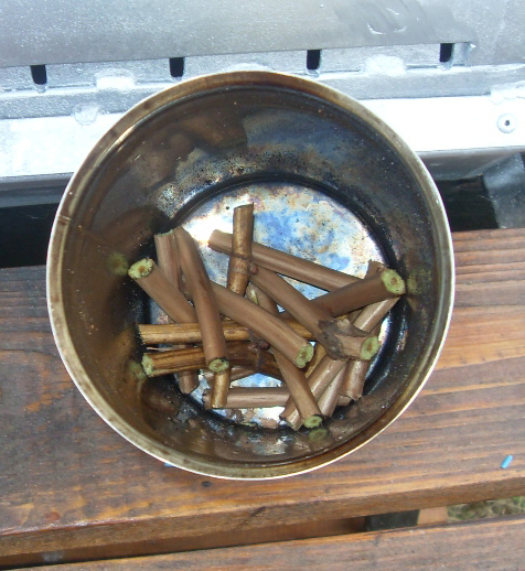

Владимир В. Опубліковано: 11 листопада 2012 Поділитись Опубліковано: 11 листопада 2012 с другой стороны нержавейку обычную так можно один раз "почистить" . Не всякая труба это выдержит . Обычная нержавейка прогорит...Поэтому и поставил стальную трубу: уже лет 15 "прогорет", но как новенькая.... Кстати: кусок "коминвентовской" трубы используется в коптилке, греется до "красна" уже много лет и тоже без особых разрушений...: Посилання на коментар Поділитися на інших сайтах More sharing options...
