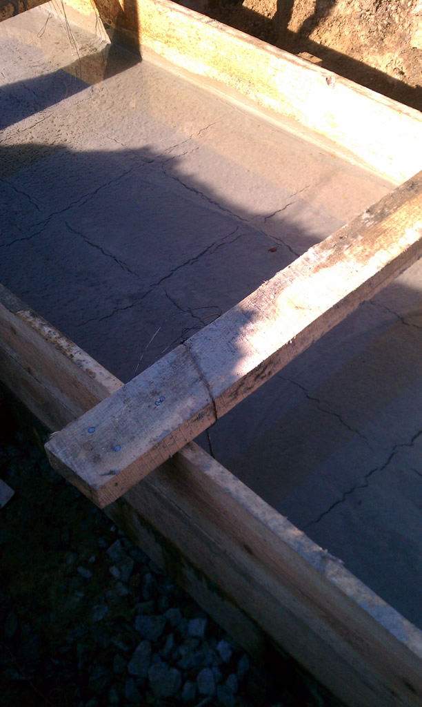

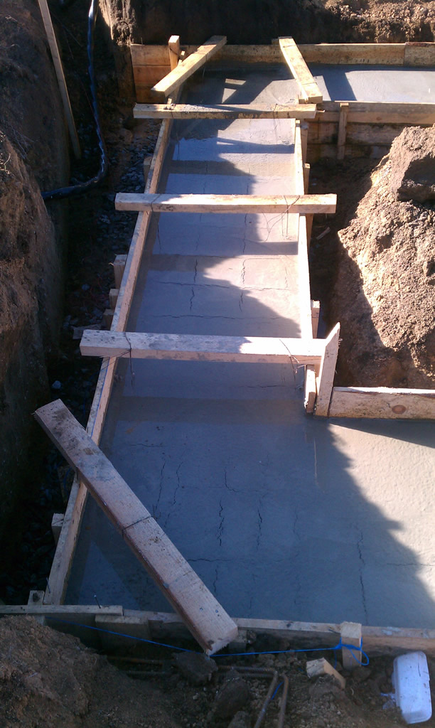

Начну по порядку:
1) Выкопали ленту, доработали ее вручную
2) засыпали 5 см песка и 5 см щебня ... хорошо утрамбовали с проливкой воды
3) установили опалубку
4) установили армокаркасы.. на высоте 5 см от щебня, и соотвественно -5 см от уровня заливки (каркасы объемные, высотой 20 см)
5) обильно все пролили водой...
6) залили подушку 30см
в одном месте не хватило немного бетона.... и соответственно недолили 2-3см
Вот что получилось.... не очень приятная картина ...
Прошу совета как быть в данной ситуации, насколько это критично...
Это въезд в гараж.... ширина подушки 80см .... армировка 12см продольная + 8 см перевязка... далее будет установлен блок фбс 2400*400*600... затем армопояс высотой 30 см.
P.S.: бетон марки М250, вибрировали глубинным вибратором, судя по трещинам - четкое повторение армокаркаса.

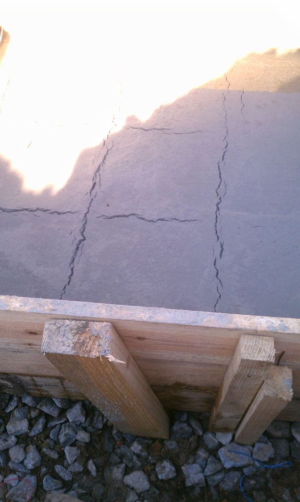

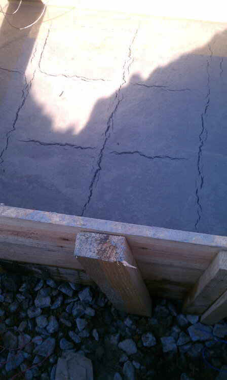

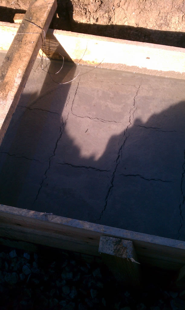

Да уж, арматура оказалась слишком близко к поверхности бетона, не соблюдали нормы. А как считали бетон ? к усадке и распор на опалубку хотя бы куб лишний заказали ? у меня в смете на распор опалубке и усадку 2 куба лишних из 39 кубов на фундамент. Есть опасения, что бетона не просто не долили, а его еще и перевибрировали, щебня не на основании не на разошедшихся трещинах не вижу. Почему сразу не дозаказали как увидели такое горе ?
Бетон при заливке в 30 см считали как 33см ... в итоге на последней машине скорректировали и еще дозаказали на 1,5 куба больше... !!!
бетон провибрировали очень хорошо... сам лично наблюдал от начала до конца этого процесса.
расчетно не хватило всего лишь 0,2-0,3 куба... такое количество дозаказать в субботу в 18-00 вечера просто не реально ....
бетономешалки под рукой не было....
прораб еще трещин не видел.... свои комментарии не высказал.... сегодня после обеда должен быть на объекте и прокомментировать....
Вопрос насколько это серьезно, учитывая что это подушка... шириной 80 см... с последующей установкой блоков 40см ... и нагрузкой "въезд в гараж, без строений выше..."

по порядку:
1) стены гаража будут из ракушки в один камень (38-40 см) ... момент действительно неприятный.... особенно от мысли попадания воды и замерзания ее там.... и как следствие 3-5 зим и ее разорвет... хотя может я ошибаюсь
2) по ошибке: я лично сам считал .... правда учитывал 30 см в расчетах и получил 27 кубов .... прораб расчитывал уже 33 см и получил 29,5 куба... после доставки 20 кубов (2 миксера) прораб уточнил остаток и увидел что надо не 9,5 куба а 10,5 ... и естественно я заказал 11 кубов еще бетона.... там где я брал бетон уверяют что у них ошибки не может быть, т.к. все компьютеризированно... т.е. сейчас доказать им что то сложно... в лучшем случае на армопоясе к ним не обращаться... и другим не советовать...
3) точные данные по длине ленты смогу выложить вечером.... но я не полностью полагаюсь на прорабов и считаю всегда сам !!!! при 30 см - 27 кубов .... я высчитал лично !!!!
4) лучше взять чуть больше бетона, но провибрировать лучше... мое мнение....
P.S.: закончили заливку в 18-00 вечера.... естественно что уже не жарко.... и я приехал на следующий день в 11-30 чтобы пролить (на всякий случай, хотя прораб утверждает, что при такой температуре уже можно не проливать..) и увидел сие....

ищите виноватого, даже если это были вы и ошиблись в расчетах, если нет, то требовать компенсацию с виновных, я бы на вашем месте долил недостающий бетон, пусть и через полтора полных дня, а вы теряете время общаясь на форуме. Если не верите своему прорабу, зачем с ним строиться ?
насколько это критично ???
Та не критично це, хоча не приємно. Внаслідок халтури на заводі дали приблизно подвійну норму води. Ви втратили в міцності бетону - воні виграли в об'ємі та грошах. Швиденько замовте необхідну кількість нормального бетону та долийте з 10см. Якщо немає порядного виробника - вручну густим з вібратором. Поверх цього що є прокладіть армовочну сітку. Не має там нічого смертельного - просто розводять на бабло.
До речі - бетон виготовлений з пластифікатором та залитий з використанням вібратора не потребує ніяких поливань та накривань плівками. Цю функцію виконує пластифікатор - сповільнює процес усадки. Поливати бажано тільки при використанні зимових добавок внаслідок швидшого тужавіння бетону.:beer:
Об'єм зменшився внаслідок передозування води - сильна усадка.

если бы арматура не была так близко к поверхности, то топик стартер вероятно даже не узнал бы о проишедшем.
При такому значному перевищенні норми води будуть тріщини не залежно від рівня заливки.
Добрый день...
1. Если Вы заказывали бетон на заводе. Если его подвижность была П3 или не дай Бог П4, то уплотнение вибратором, а тем более хорошее (длительное) уплотнение привело просто к расслоению бетона. В итоге, на поверхности оказалось избыточное кол-во воды. Её отжали вверх тяжелые компоненты бетона (песок и щебень). В итоге, после испарения воды получили усадочные напряжения в верхней части бетона.
2. Рвется по тонкому. У вас пошли трещины точно над арматурными стержнями. Просто слой раствора над ними меньше, чем слой бетона в неармированных зонах. Вот раствор и рвется на этих участках.
3. Бездобавочный бетон в природе уже не существует. Ни один завод не делает бетон без пластификаторов.Поливать бетон или накрывать его пленкой нужно. Есть в нем пластификатор или нет.
4. Глубину трещин можно проверить просто. Думаю под верхними прутьями арматуры их уже нет. Только желательно подождать хотя бы недельку.
