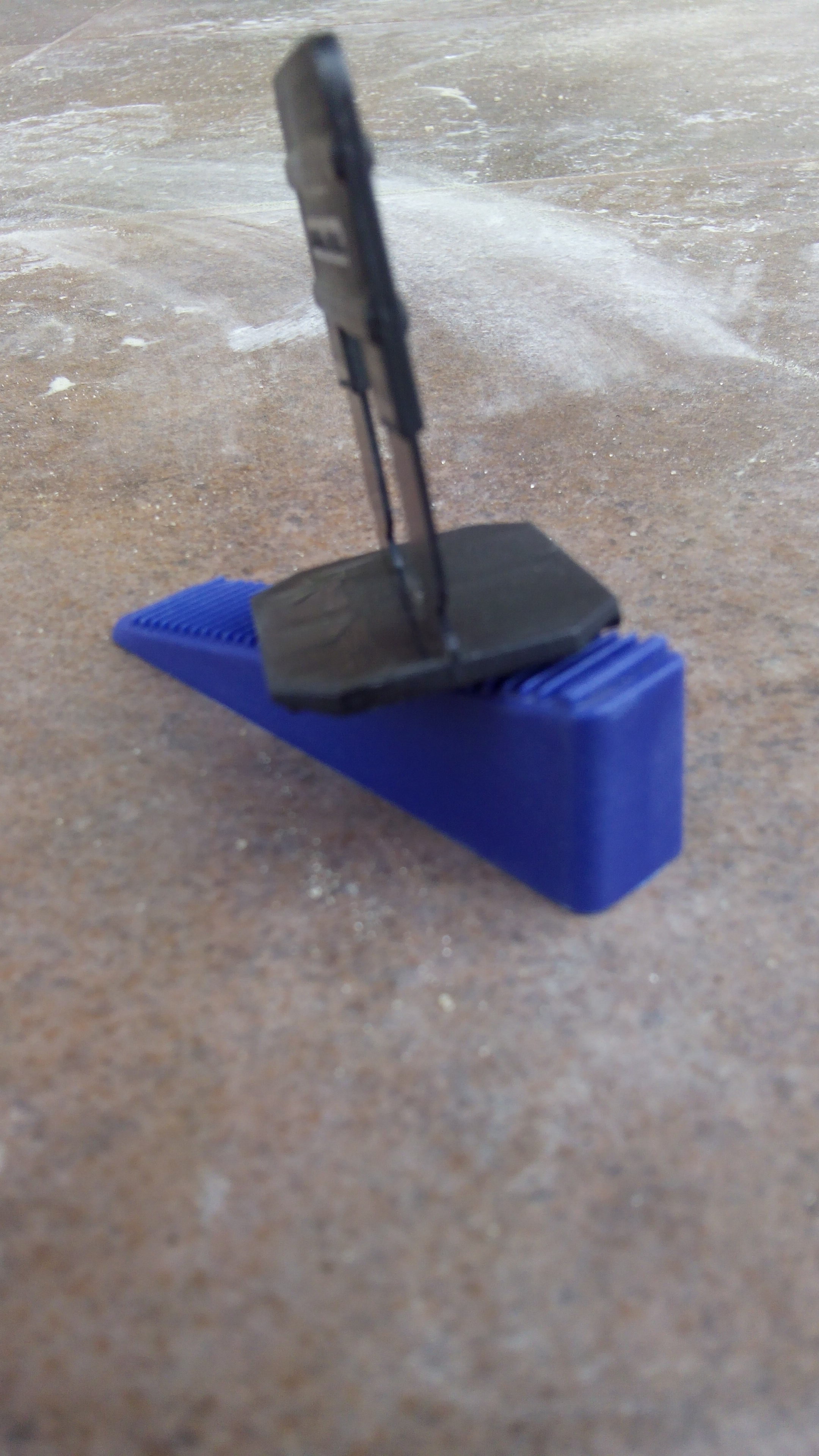

Так же обнаружен ОЧЕНЬ большой минус СВП, который сводит на нет все его плюсы. Это пластик клиньев. У Раймонди-ДСК они мне показались более долговечным расходником чем у СВП.
На фото видна выработка пластика после первого использования клина. Честно говоря, такая выработка осталась где-то на 10-15% клиньев.

DVK-Polimer , на вашей фотографии видно что клинья имеют вогнутость зубцов посредине и сам зажим держится не всей площадью зуба а краями , что заставляет задуматься об долговечности клиньев и об качестве изготовления самих клиньев ( рано их из формы вытаскиваете ( не дав остыть ) и они деформируются? ).
