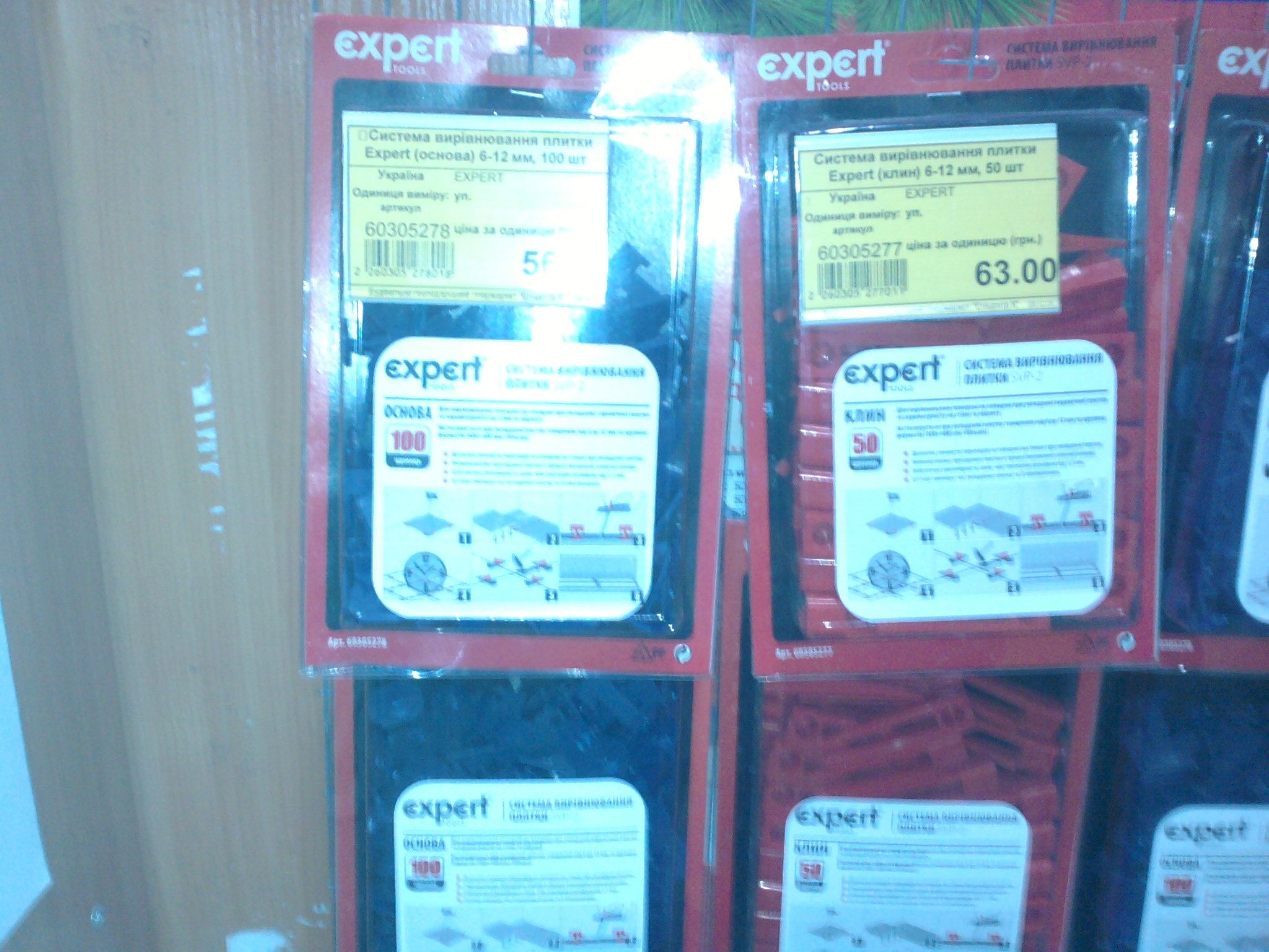

Кто видел в Эпицентре СВП с маркировкой Эксперт?
Какие-то круглые клинья видел, но СВП - нет.
Нет. Именно СВП. Отдельно в упаковке основы, отдельно клинья. Упаковки красного цвета. Эпик на Братиславской.
В Одессе тоже в эпике есть, но экономически не привлекательно-как по качеству-спросить некого.

Я тоже видел СВП в киеве на Григоренко,но еще не пробывал!А крестики експерт беру у них,там по крайней мере 1мм более достойно выглядит чем в синей упаковке с надписью Епицентр который разваливается в руках.
Как только попробую СВП експерт - сразу же выложу материал
Добавлено через 4 минуты
в догонку фотографии
По цене по моему там СВП експерт
100 основ-51 грн
50 клиньев-57 грн
Учитывая какую наценку делает Епицентр на товар можно подразумевать что где-то они продаются дешевле на 30-40%
Осталось найти где и сравнить по качеству с аналогами
100 основ-51 грн
50 клиньев-57 грн
или же китай?
