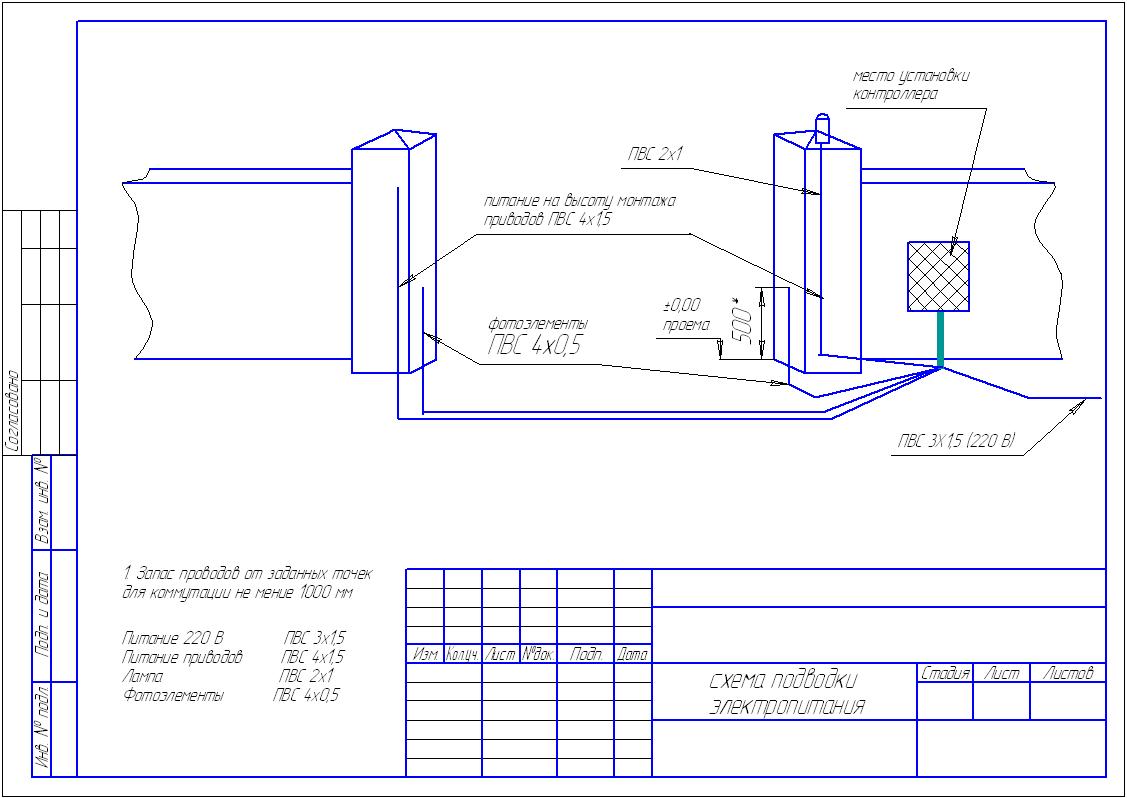

не забудьте предусмотреть разводку кабелей для автоматики до монтажа столбов
Кабель к земле есть, рядом со столбом, что с ним дальше делать?
запустить во внуть столба и вывести наружу на какой-то высоте через отверстие.
Я так понимаю что Вы продаете автоматику. Пришлите бюджетное решение в личку. Будем сразу под него все делать.

По схеме проведите провода, в полотне ворот предусмотрите ребро жесткости для крепления привода на створке.

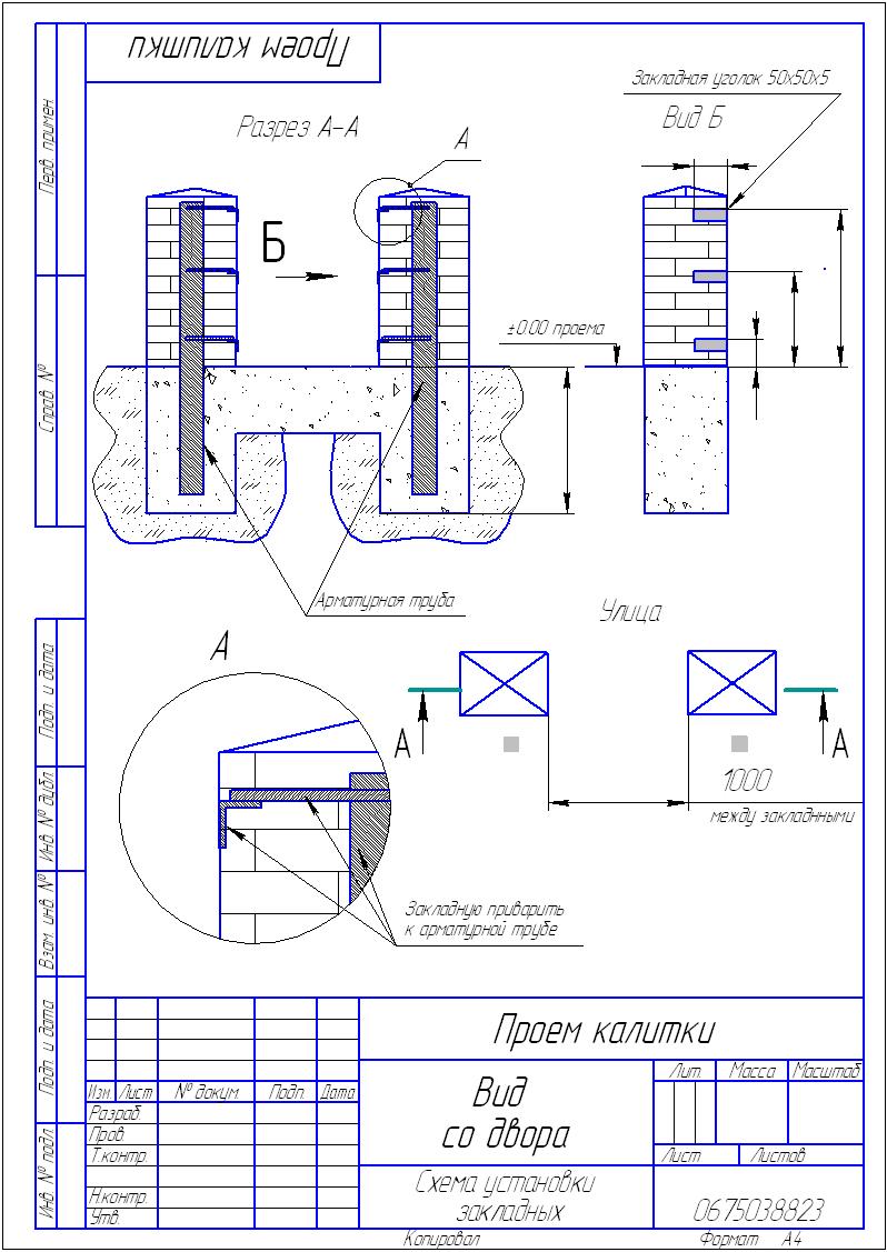

Это несколько меняет дело. Столбы из профильной трубы 100х100х3-4 мм., заливать ниже нуля 1000-1200 мм., максимальная рекомендуемая ширина калитки 1000-1100 мм., "общий" столб калитки и ворот залить фундаментом как на схеме. Взвешенно отнеситесь к ширине распашных ворот, нужно помнить о ветровой нагрузке и необходимости чистить снег перед открытием ворот. Минимальный зазор между отметкой нуля и низом ворот 80 мм. (помним про снег).
к стати, по поводу расположения контроллера: это не догма, что он должен быть расположен рядом с воротами (тем более строго с правой стороны :)).можно его расположить и в гараже или, например, домике охраны. в этом случае увеличится количество проводов и, возможно, придется поставить внешнюю антенну для ДУ, но зато уменьшится вероятность открытия ворот с самого контроллера, да и ремонт и настройку электроники делать под крышей на много полезнее, чем под дождем и снегом.
Если Вы были внимательны, то заметили, что не указано место, где необходимо установить контроллер, на указателе надпись "место установки контроллера". Устанавливайте где хотите - слева, в сторожке, на столбе электропередач, где угодно.
Раньше столбы на схемах были нарисованы из кирпича, часть строителей выводила закладные и провода для автоматики четко по рисунку, т.е. считает сколько рядов кирпича до провода или закладной на моей схеме, там и выводит. После таких случаев столбы на моих схемах стали "бетонными" без разбивки по рядам :o. Кирпичными столбами на схеме я путал строителей, как Вы считаете?
Зачем увеличивать количество проводов? Их и так несколько километров на дом уйдет.
Гораздо проще открутить одну гайку, которая крепит привод к кронштейну на створке ворот, чем разбираться как открыть ворота с контроллера.
Во время дождя и снегопада монтажники не варят, автоматику не настраивают. Во время настройки полезно видеть створки ворот - видишь то, что делаешь.
просто во многих случаях память срабатывает визуально - увидел на картинке так, значит так и надо делать.
проще, если есть чем. блок управления во многих случаях проще открыть. хотя в этом случае нужно знать что там делать :)
не монтируют, но ремонтировать иногда приходится...
а вообще я это там написал скорее как уточнение, а не с целью поспорить на данную тему. всё вы правильно говорите.
