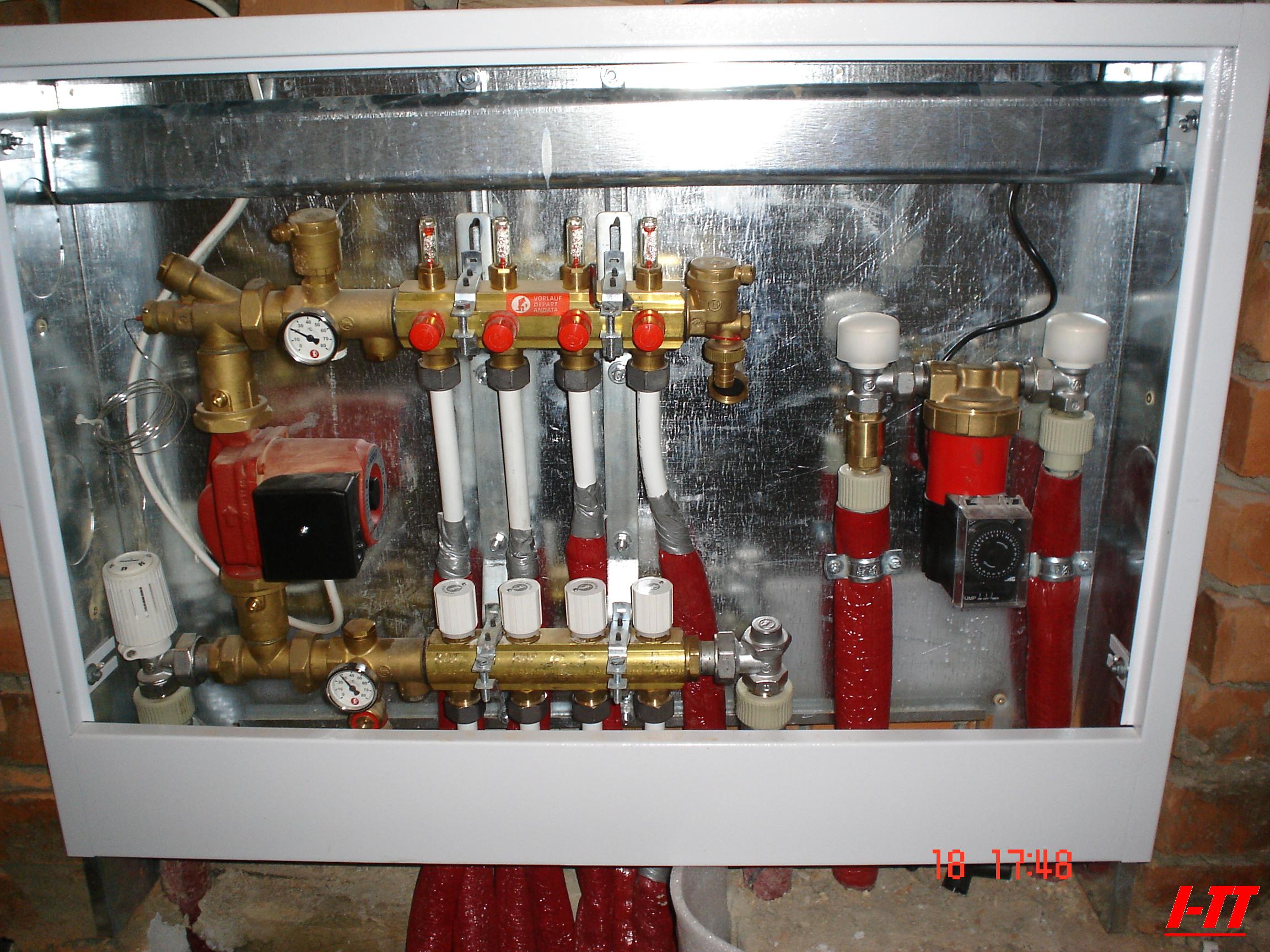

1.По большому счёту если у вас будет стоять нормальный смесительный узел с росходомерами на коллекторах то значения по длинне между контурами никакого нет.
2. 80 и 100 нормально работают, были контура и под 145 метров и тоже нормально работают.
3.Да делал мужику ТП и радиаторы,но в процесе эксплуатации ему хватает только ТП.
То есть если я правильно понял, польза от контуров с одной длиной сводится лишь к тому, что я могу не заморачиваться на смесительном узле, взять любую дешовую гребенку (с обычными кранами), и свести в нее все контуры?
Таким оброзом упростить систему.
Да не с обычными краниками а с расходомерами,по которым вы будете видеть какой расход теплоносителя на той или иной ветке.

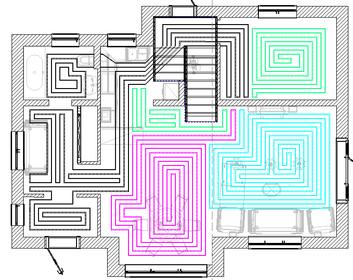

Вот моя схема раскладки труб, итог - 390м, не смог придумать как еще больше можно всунуть:)
Открываю фолиант Hepword на главе "Обогрев пола" . Там справочная таблица, в которой чёрным по белому написано: растояние 15см, мп/м2 6,5, т.е. на площадь в 80 м2 при укладке трубы с растоянием 15 см уйдёт 520 мп трубы.
Я с Вами полностью согласен, но под мебелью и кладовыми я не планировал прокладывать тубы. Моя схема выше, если что не так буду рад совету.

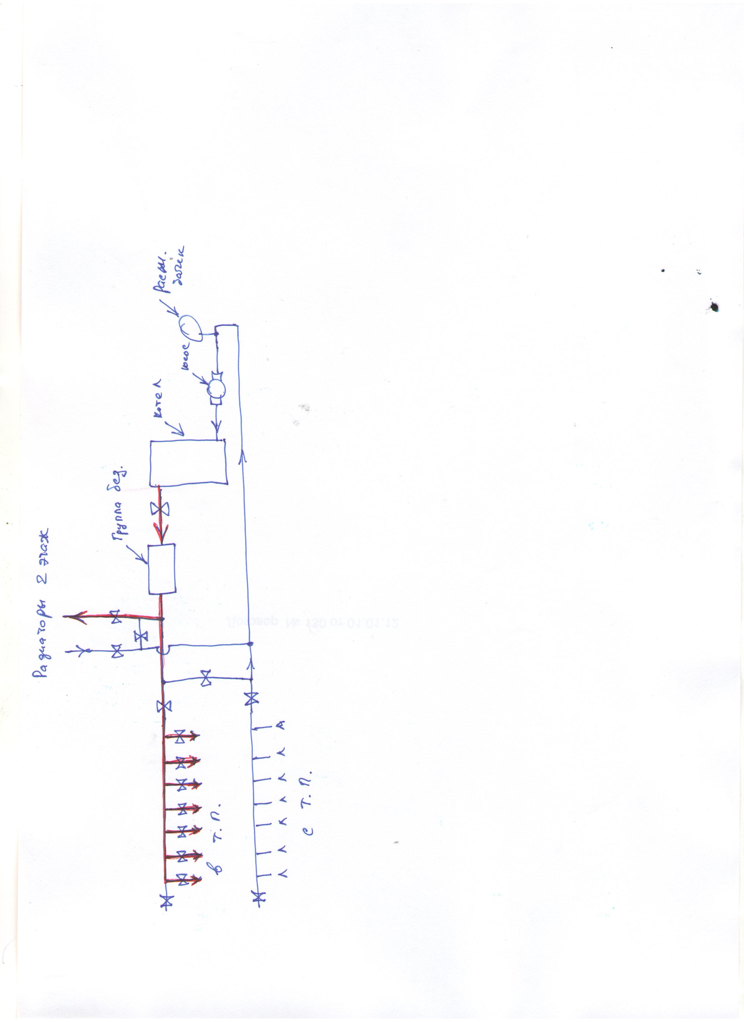

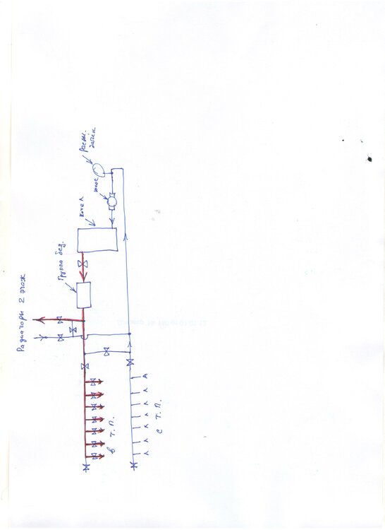

В процессе творческой мысли возникла вот такая безумно простая схема отопления, оцените, будет ли ЭТО работать.
Не хочу изобретать велосипед, я просто решил двигаться от максимально простого. И досконально во всем разобраться.
Какая будет температура теплоносителя при такой схеме? 40 градусов для ТП уже много, для радиаторов еще мало.
Смею дать совет автору. Не спешите с монтажом ТП. Вы еще очень далеки от того, чтобы сделать все правильно и не жалеть о том, что поспешили. Очень много грубейших ошибок.
По раскладке труб. При вашем утеплении необходимо по периметру дома прокладывать несколько рядов с меньшим шагом. Потом переходить только на 15см. Это как бы две улитки в одном контуре, причем у наружных стен – подача. Под ванной – обязательно. Под мягкой мебелью - обязательно. Под шкафом – желательно…
По схеме: забудьте, что вы нарисовали, и начинайте изучать схемы обвязки коллекторов ТП.
Думаю максимум 40 град будет достаточно, так как на первом этаже будет только тп без радиаторов, а для радиаторов на втором этаже уверен этой температуры будет достаточно, у меня был раньше дом, так на втором этаже почти всегда радиаторы были перекрыты.

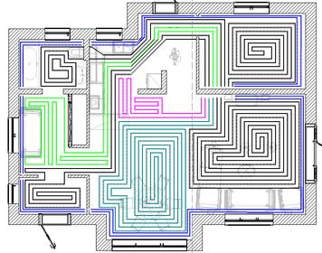

Вы имели ввиду так ?
По-моему имели ввиду еще и это:
П.С.
Я так понял что на всю площадь мебели и ванной. Нет?
Нет. Не отдельными контурами, а именно тем же контуром, тольько вначале пройти около наружных стен, окон дверей, а потом продолжить по всей площади. Если площадь в комнате большая, то можно рантовую зону в комнате сделать отдельным контуром. Но совмещать контуры разнозначных помещений не стоит.

Одновременно температура на ТП и на радиаторы не подойдет однозначно. Добавьте в свою схему насос и два регулировочных крана. Цена вопроса - 500грн. Если у вас газовый котел, то работать будет. Схему (если надо) могу предложить.
Очень надо, если не сложно буду очень признателен.
