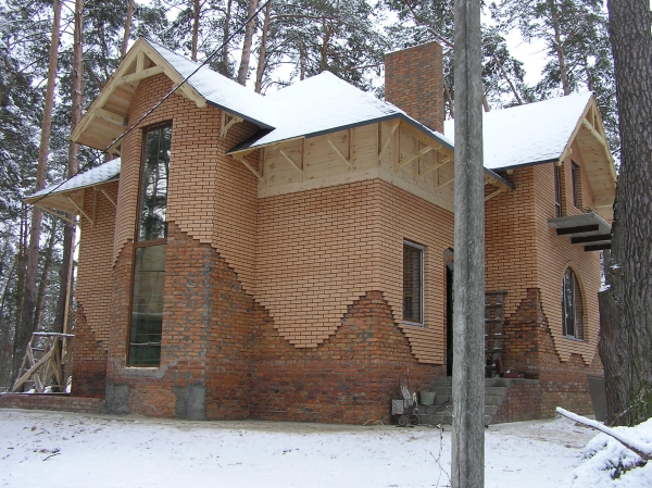

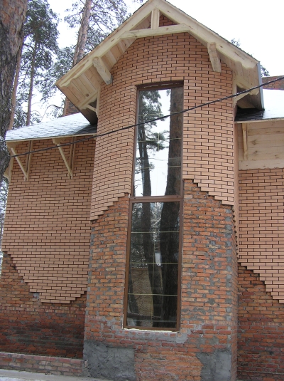

Здравствуйте! Очень понравился Ваш дом! Скажите, пожалуйста, какой пирог стены? Как у Вас получилось, что облицовочный камень внизу находится на одном уровне с облицовочным кирпичем? Я имею ввиду фасад.
Мне тоже очень нравится!
Пирог-пеноблок,стеродур,кирпич.
Как делали на одном уровне,я думаю видно по фото
Прилагаю
Прилагаю
Спасибо, теперь понятно. Я так понял, между облицовочным кирпичем и стиродуром получился зазор? Какой он? 20 мм?
Какой толщины слой пеноблока и стиродура? (если не секрет)
Проект делали сами, или брали готовый?
Пеноблок ложили на широкую сторону ,помоему 30см затем стеродур 20 и затем кирпич облиц,перевязывали сеткой.
Дизайн дома мой а проект (технические расчеты и сдача) это архитектор.

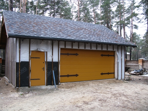

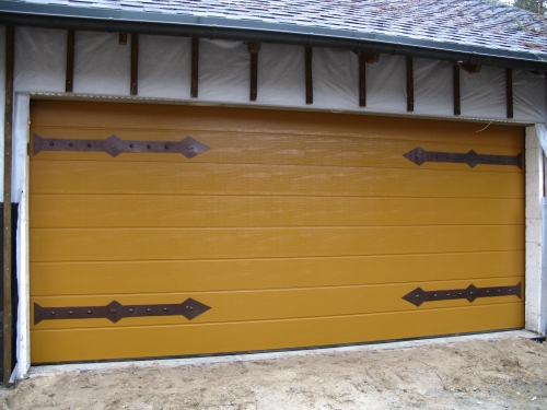

Облагораживаю гаражик. Пытаюсь убрать грань между современным и стариной.
По-моему петли получились жирно! Когда потеплеет, нарисую черную вертикальную
полосу на воротах

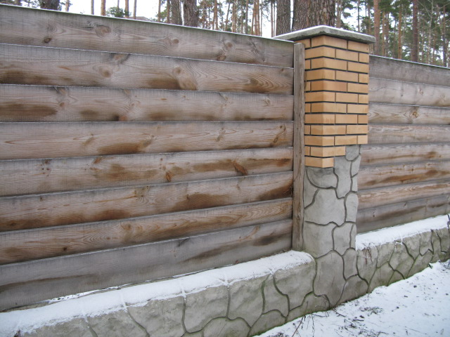

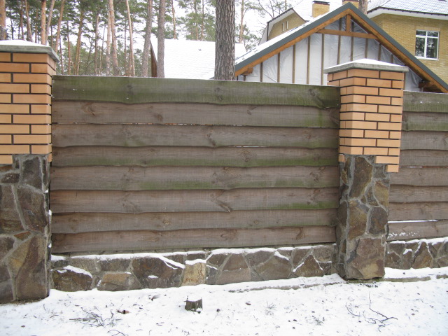

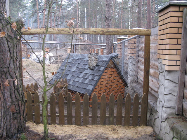

А можно фотку забора поближе. Чем обработана доска и как лежит- в нахлест?
Снаружи забор обложен камнем а внутри в целях экономии сделал эмитацию под камень,смотри фото. Также по фото я думаю видно как забор собирался. Доску обработали антисептиком (порошок зеленый).
Получилась супер,уже пятый год!

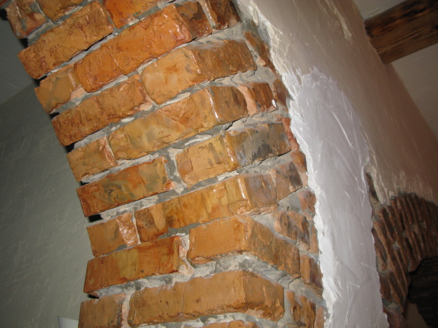

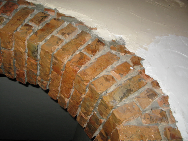

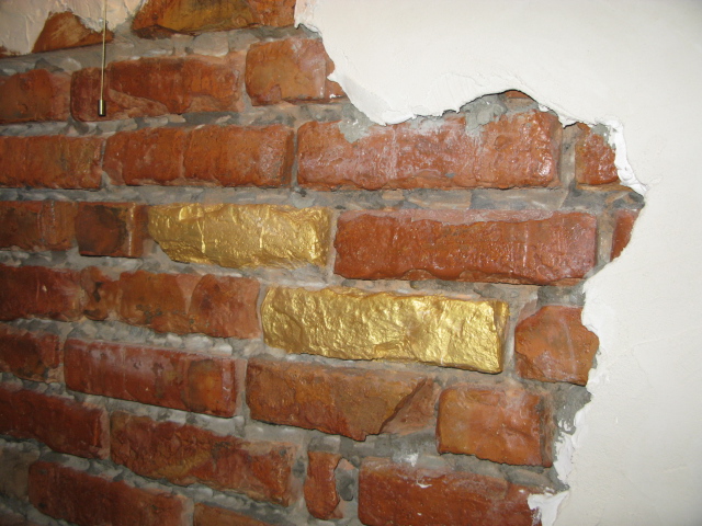

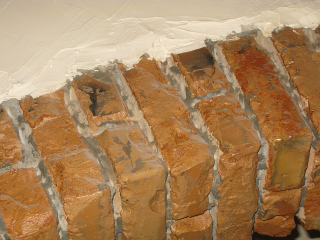

По многочисленным просьбам Трудящихся описываю процесс старения кирпича.
Кирпич самый обычный дешевый черновой.
Готовую кладку начинаем бить аккуратно молотком
по стыкам кирпичей лучше плоской частью молотка
А по плоскости кирпича острой. Силу удара определяем
опытным путем. Дальше берем дрель и зажимаем металлическую щетку
насадку, лучше и удобней с фронтальным расположением щетины.
Это делается для сглаживания острых отбитых частей кирпича, а также
снятия гладкого слоя боковины кирпича. Потом вскрываем лаком, я вскрывал
по своей экономичной методе уже описывал в ветке для обработки камня.
Ну и потом пару золотых кирпичиков см фото «на черный день»
Обычная золотая краска. Все очень просто и самое главное НЕДОРОГО
УДАЧИ ВСЕМ

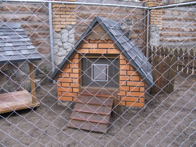

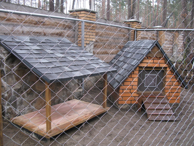

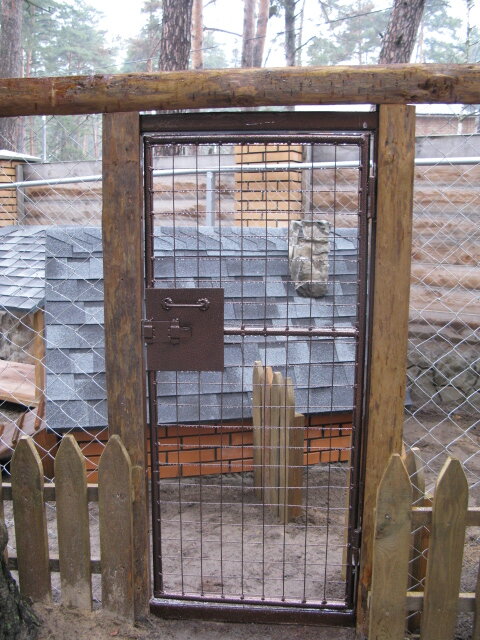

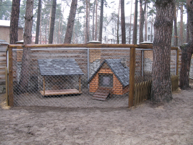

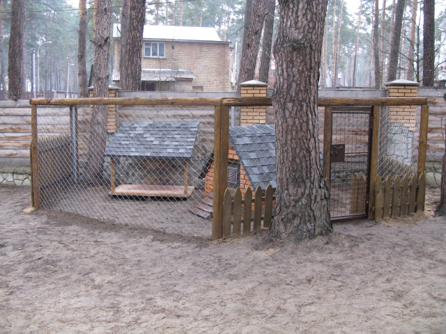

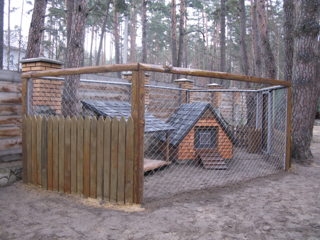

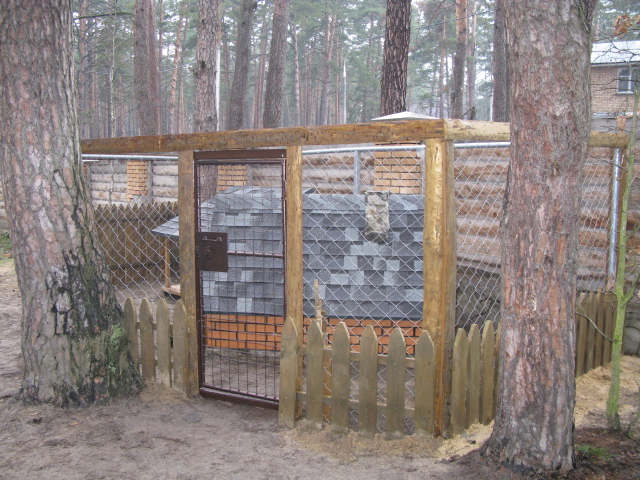

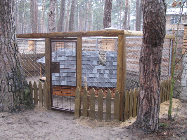

Обзавелся вальерчиком для нового жителя по имени ЗЕВС
Ему понравился ….мне тоже….
Соседи шутят что с такой будкой перейдут жить и будут лаять и кусать!!!
И похоже соседи говорят вполне серьезно: подход ко всему очень и очень основательный. Вольер - просто супер! Во всяком случае визуально. Собачники может и найдут недостатки по сути, но внешне - глаз радует, а главное общий стиль с усадьбой выдержан на 5. :good:
