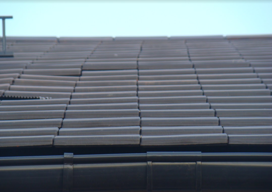

По поводу укладки не знаю, не монтажник, но кровельщики ни чего не говорили про неудобства.
Вопрос не личного комфорта кровельщика а насколько красивый выходит результат.
Я, вот, например, ни разу не видел действительно столь же круто выполненной крыши как выглядит сама черепица.
Как правило, наоборот. См. вложение.
Любая плоская черепица (не важно, замковая или нет), очень чувствительна к плоскости поверхности. 3-4 мм погрешности распила черепного бруска или стропилки - и на крыше ужаааасно противно торчащий черепок.
Можно ради интереса подъехать к любому дому из бобровки или домино-подобной черепицы и убедиться.
Учитывая, что лес у нас в 99% сырой и ещё пару дней назад до доставки шумел хвоей в лесу, а при усушке его некисло ведёт, + усадка у сосны 10-12%, при высыхании, то даже идеально подогнанная обрешётка в итоге даст сюрпризы.
И даже если мы имеет полностью сухой лес и ровный распил, без "простреливания" и выведения плоскостей не обойтись. А это очень трудоёмкая и требовательная к навыкам, работа.
Но это, опять таки, если поставить себе за цель добиться столь-же крутого результата, как и вид самой черепицы.
Любая волновая черепица с лёгкостью скроет подобные перепады основы.
