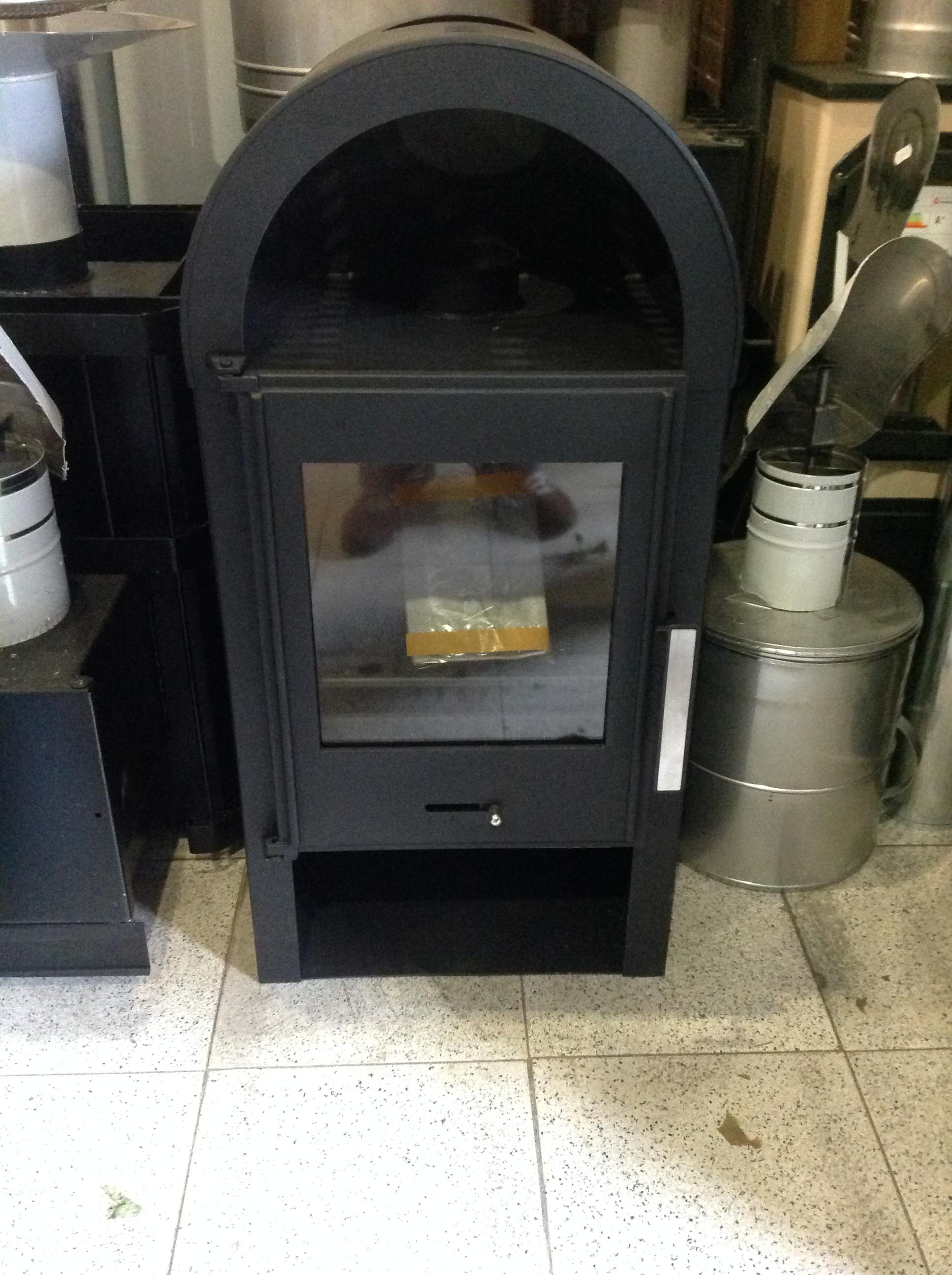

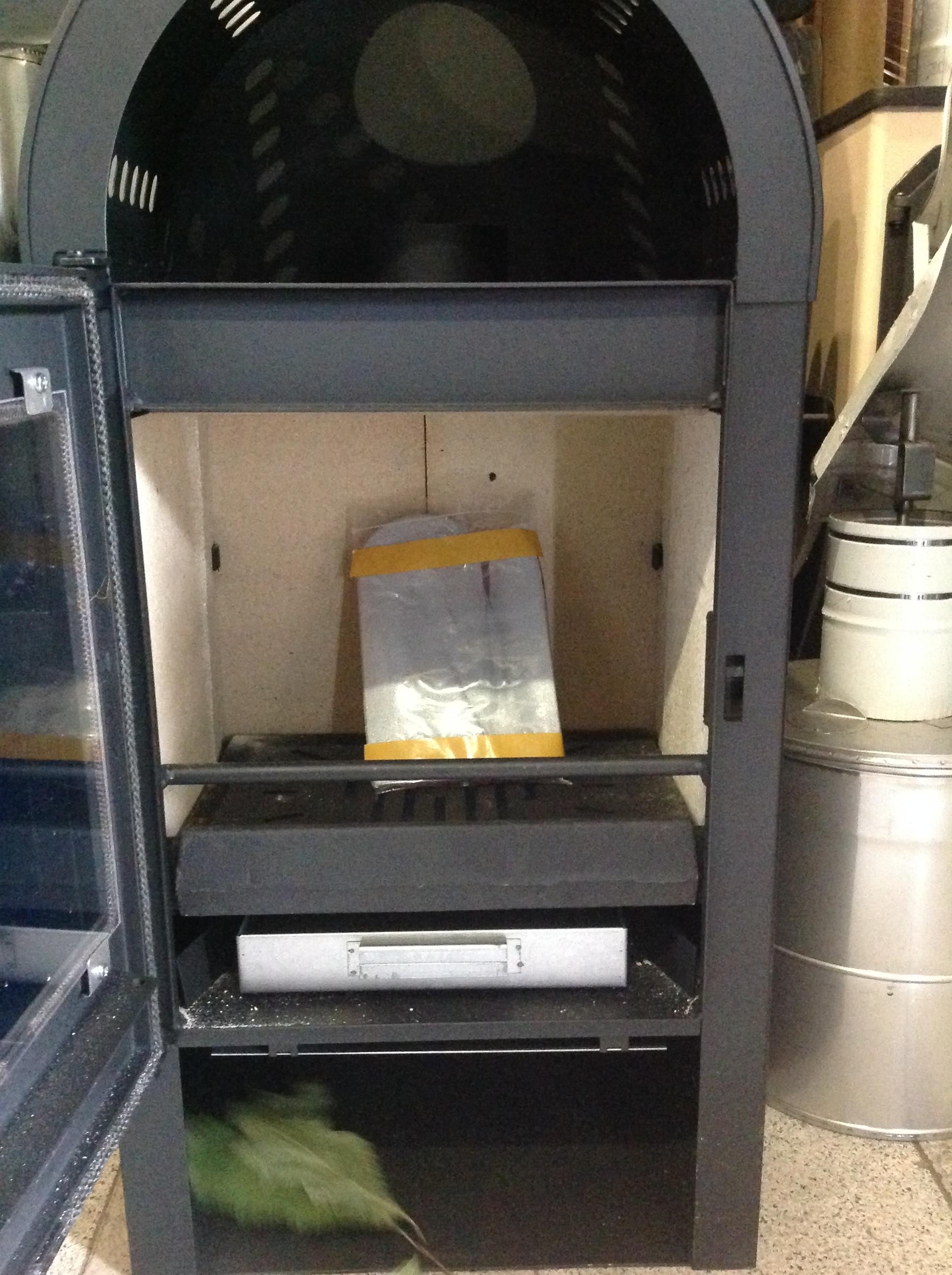

Спасибо, от Вас я ждал коментария. Подскажите, возможно ли получить хорошие фото реального каминофена WAMSLER ПРИМО? Я Ваш потенциальный покупатель. Электронку сбрашу на личку или здесь выложите. Заранее благодарен.
второй год пользуюсь польской Кратки...чем она "корявенькая" интересно было бы выслушать:)
abkiev,у вас просил выложить фото,но так и не дождался...или пропустил? Если выкладывали-дайте ссылку,плиз.
Ок на днях выложу

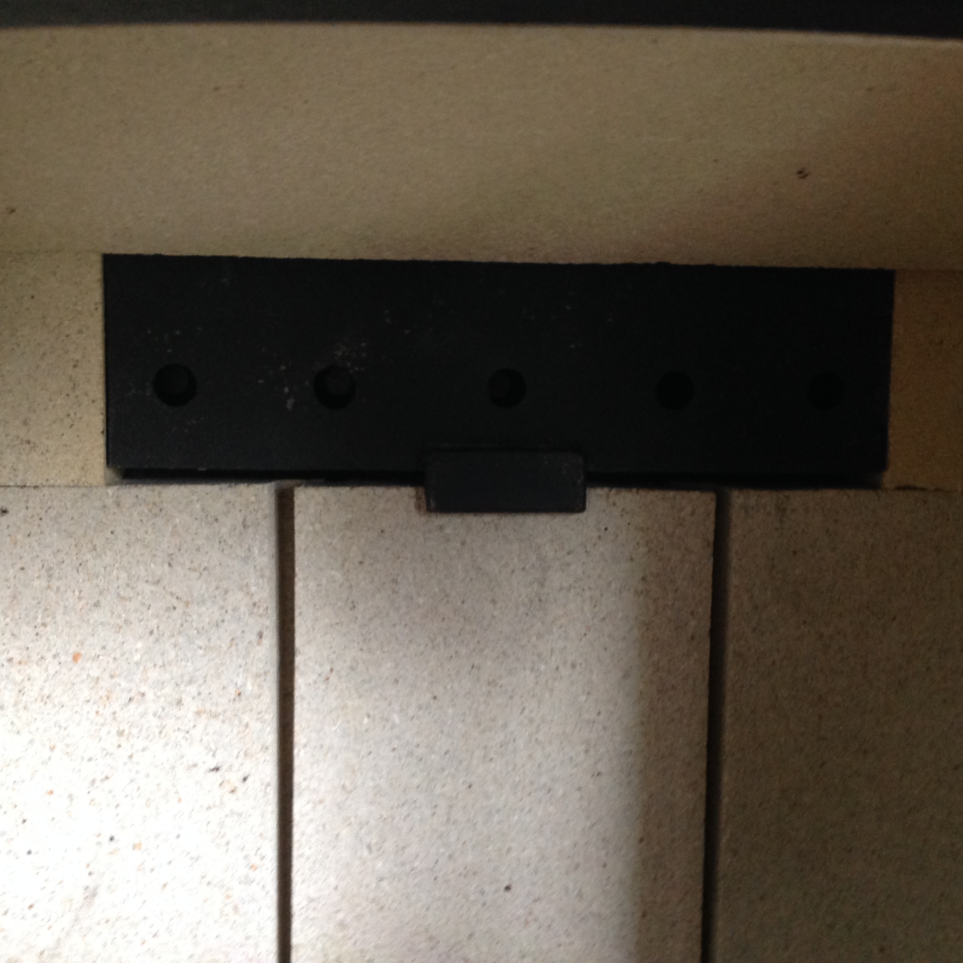

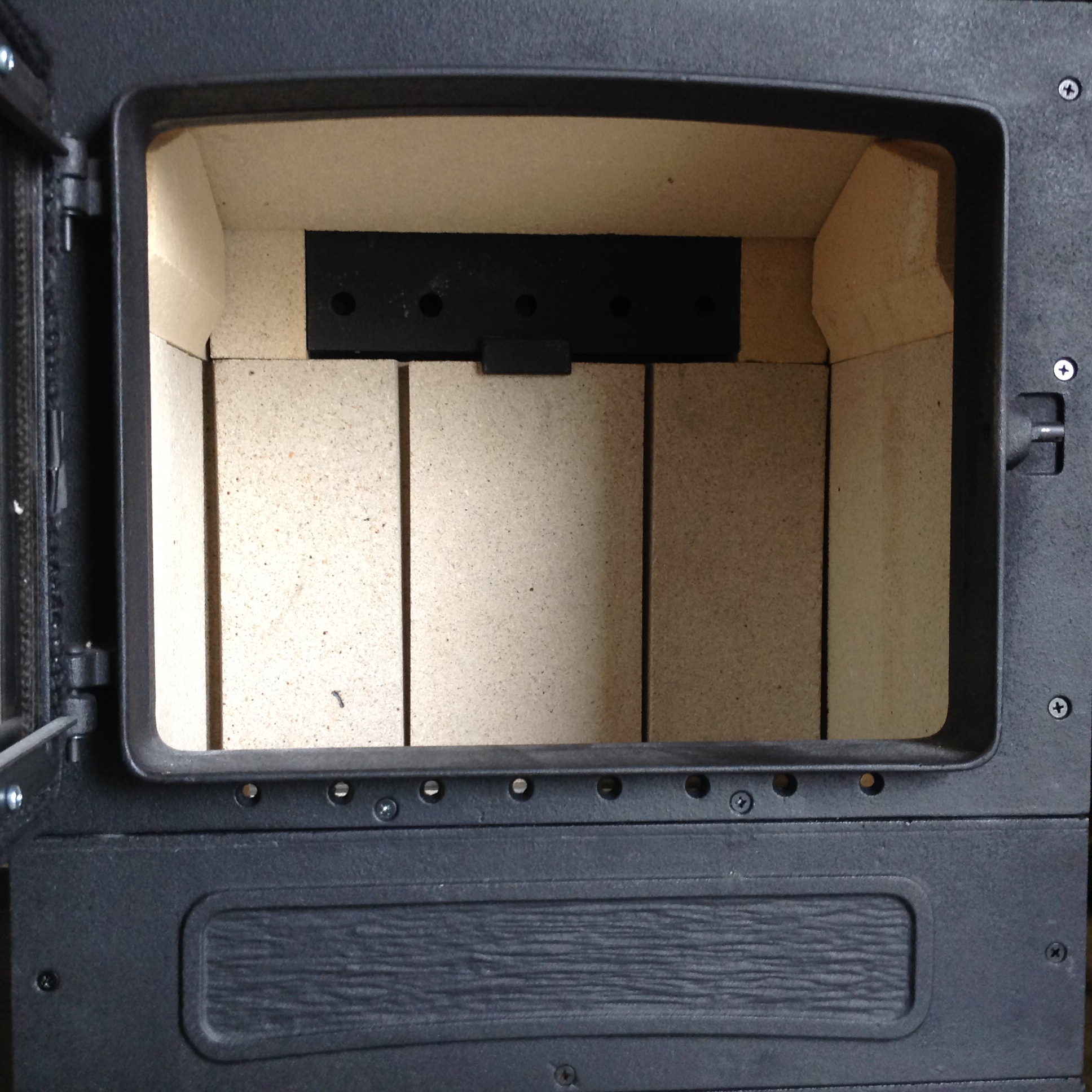

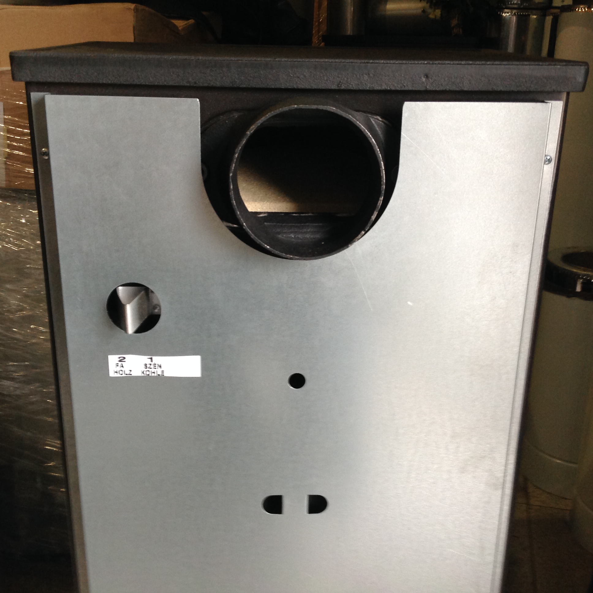

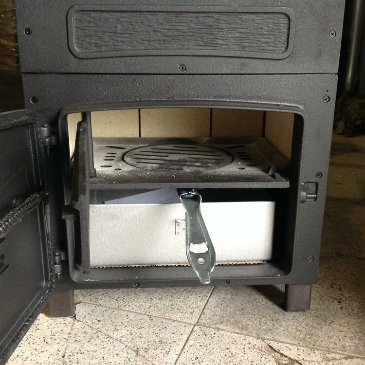

Есть на задней стенке между шамотными блоками система вторичного дожига.
На фото видно дожиг, вращаемую сажотруску, многофункциональную ручку (для выброса золы,открытия дверей, вращения колосников, чистые руки), с обратной стороны находится ручка для управления дожигом. С верху варочная поверхн.
А разве дожигом можно управлять?Почемуто думал что дожиг работает всегда и не как не регулируется.Если не трудно,а какой смысл в регулировке(количестве подаваемого воздуха на дожиг)? Спасибо
Вот видео ролик на котором видно как управлять вторичным дожигом. можете увеличить видео и увидите как реагируют форсунки на регулировку подачи воздуха.

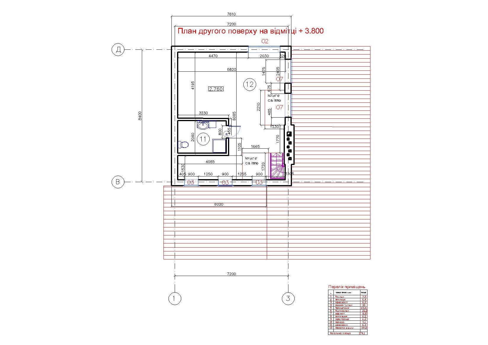

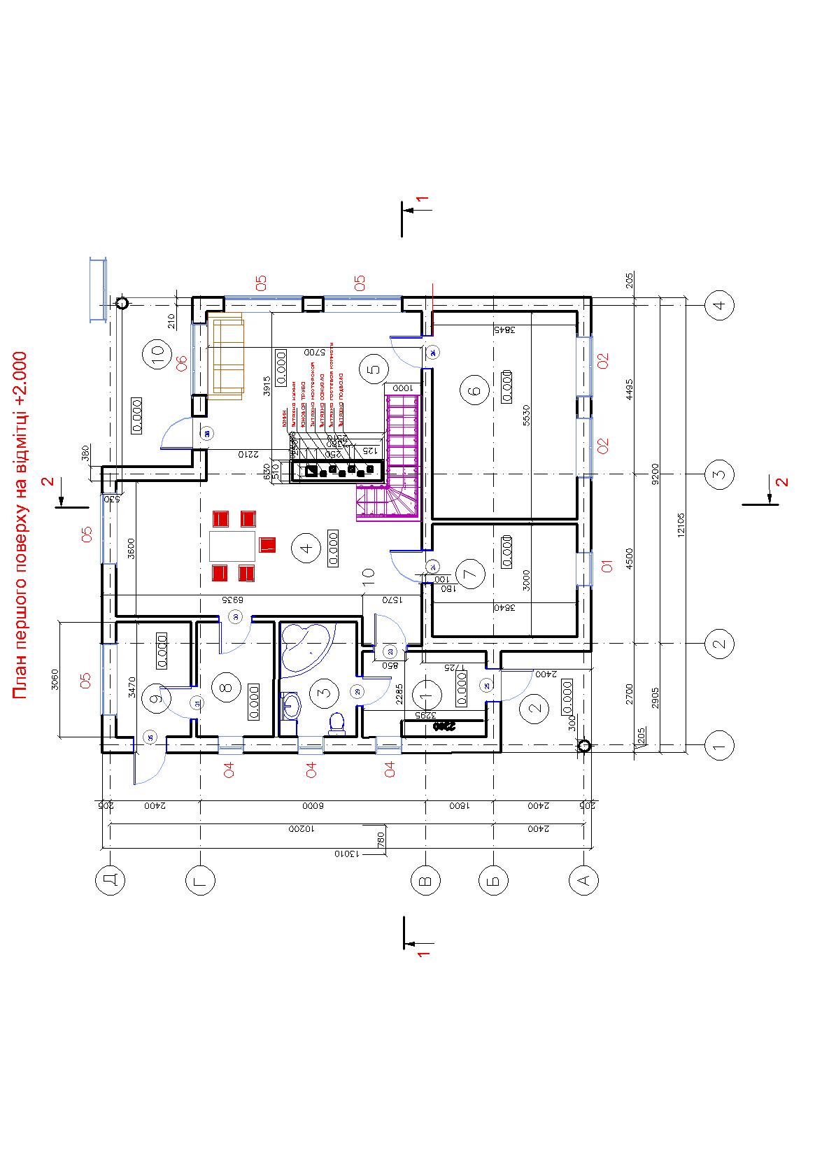

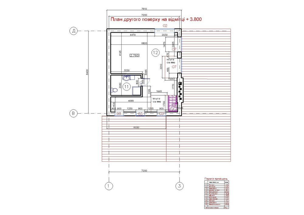

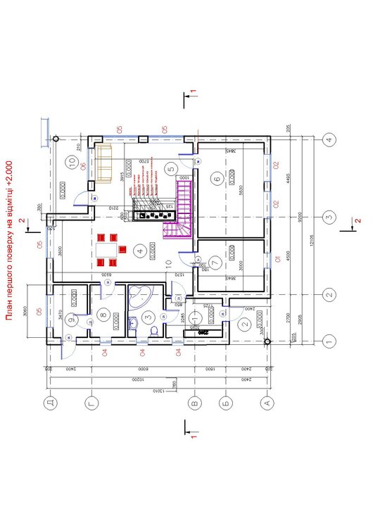

Всем Добрый день .
У меня ситуация, думаю как и у многих, в этом году выгнал коробку, скоро зима и холода, хочу решить две задачи, организовать резервное отопление (в следующем году собираюсь провести газ), а в этом году основное, так как хочу зимой продолжить работы по дому (штукатурка стен, стяжка полов) и запустить пару комнат(если получится).
Дом 250 мм кирпич 2NF хотел утеплить, но думаю что не только не успею но и в первый год коробке это будет не лучший вариант.
2002254919_.thumb.jpg.7ec554d34daeda307f8e630802aa6650.jpg 1399522965_.thumb.jpg.d6097cca823510305fb1c1fbcc0d6fbf.jpg
Сейчас думаю над выбором и установкой отопления, Варианты, которыq нравится - это каминофен (очень нравится внешний вид и что этот вариант можно оставить в гостиной на потом ).
Вот вопрос возможно отопить первый год каминофеном (а не "булерьяном" или "Бизоном") мой дом или хотя бы часть его ? Если да то каким ?
Кто что может подсказать ? Знакомые говорят, что дом не маленький и каминофен с этим не справиться ... :( А если и получится то только на короткое время, только что бы рядом погреться, так как долго давайть хорошую мощность не сможет ...

Всем Добрый день .
[ATTACH]319796[/ATTACH] [ATTACH]319795[/ATTACH]

Тут все по тепло потерям понятно, их будет много ;)
Топить я буду сам, и отделочные работы тоже буду делать в месте с супругой.
На первом этаже у меня совмещенные помещения примерно на 50-60 м2 столовая, гостиная коридор и прихожая, и столько же на втором этаже. Я примерно и понимаю, что мне нужно не менее 10-15 кВт. Вот осходя из таких прикидок был задан вопрос .
Можете ставить любой отопительный прибор который в будущем останется в доме при условии что топится он будет нормальным топливом твердых пород. Если строители будут бросать что попало тогда булерьян. Перед установокой норм отопительного прибора полсле булерьяна обязательно чистится дымоход.
Т.е. если я правильно понимаю, то совет такой - ставить булерьян или бизон, а в следующем году поставить маленький "каминчик" не важно какой мощности главное что бы по бюджету подходил и дизайну интерьера, что бы долгими зимними вечерами за бутылкой виски, пару часов в месяц побаловать себя игрой красивого огня ;)
Именно так
