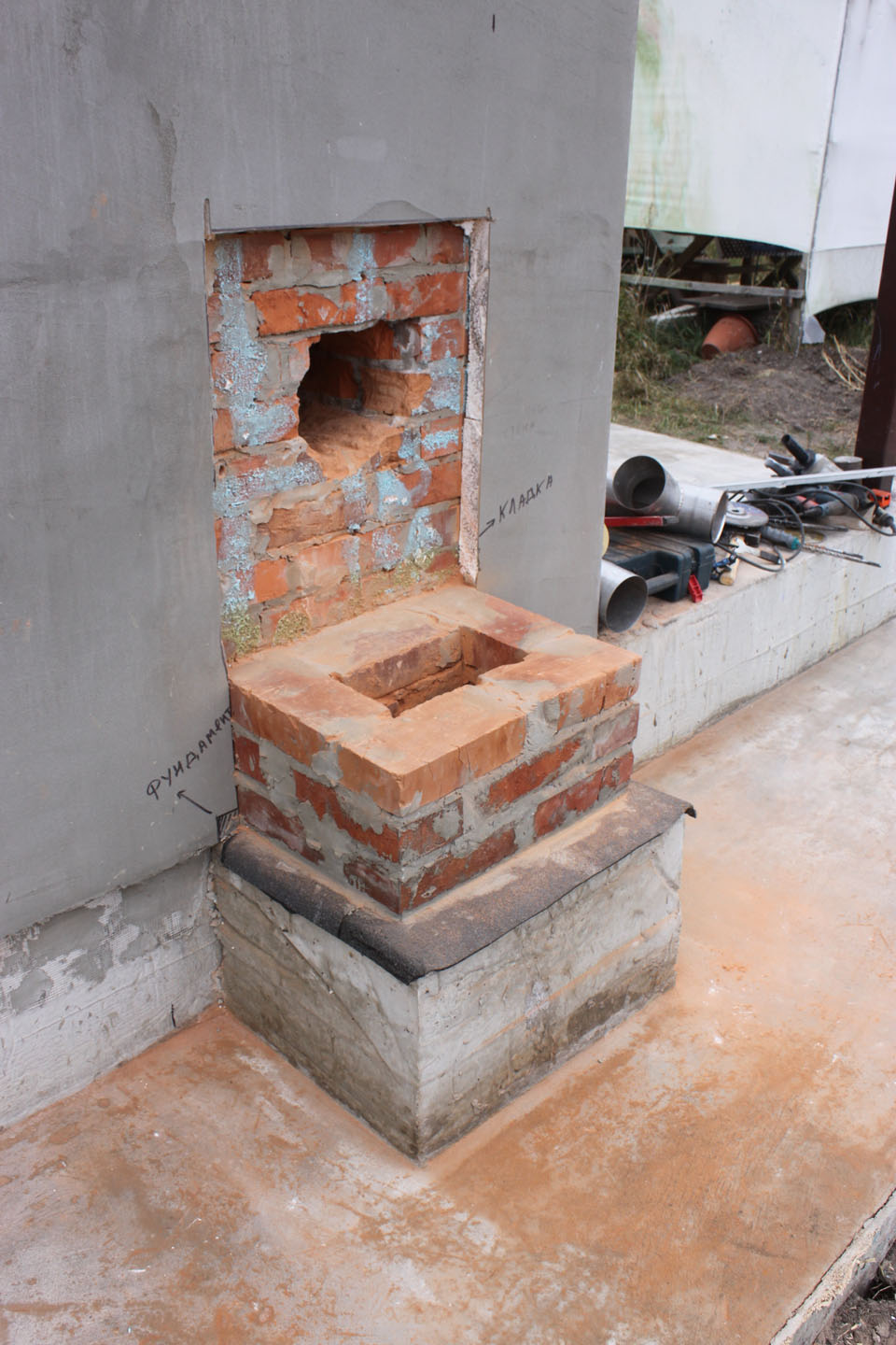

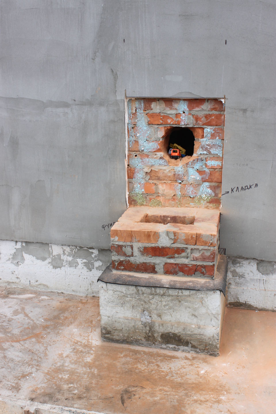

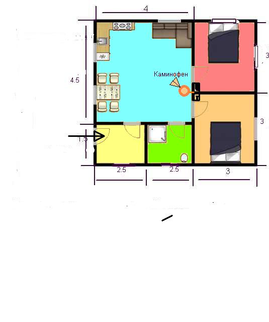

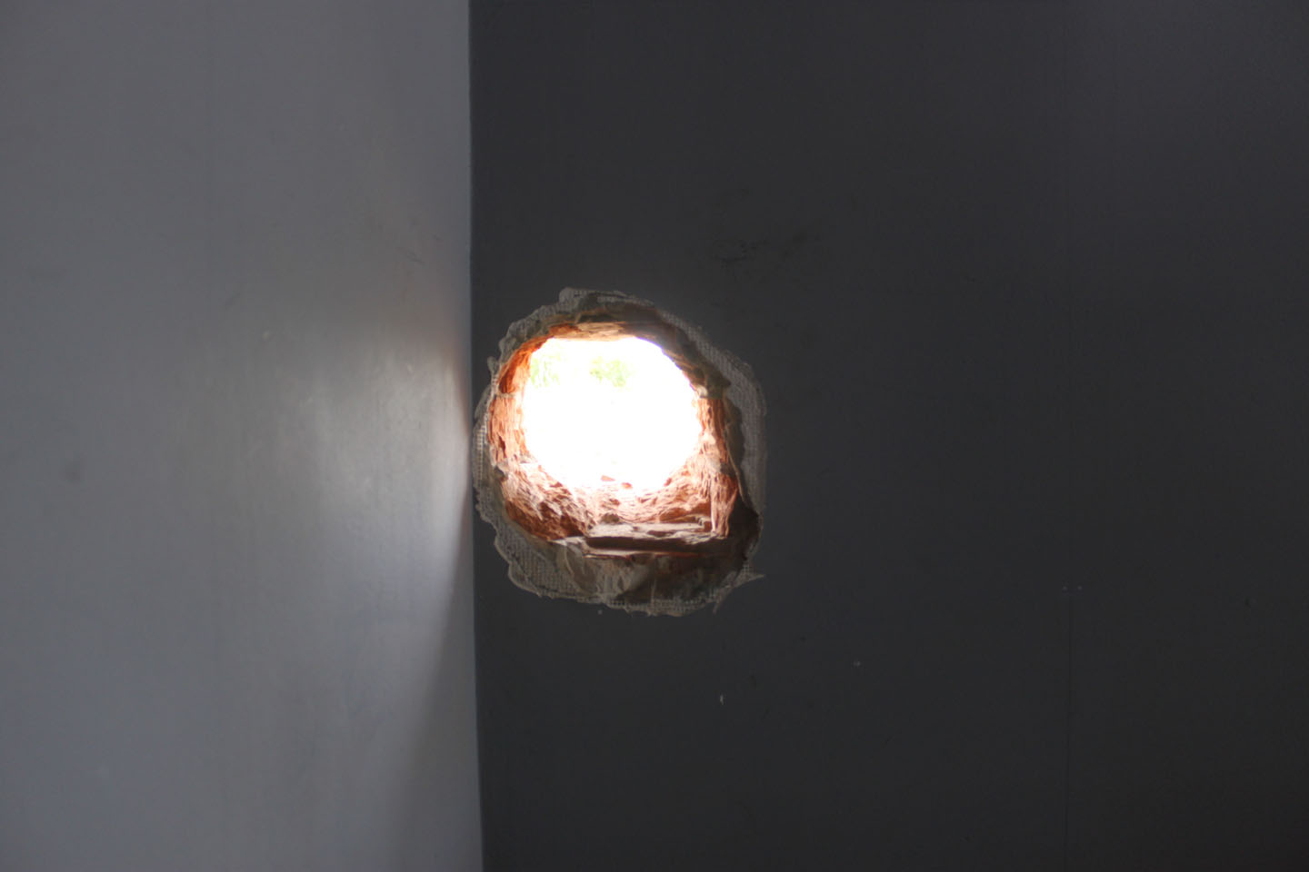

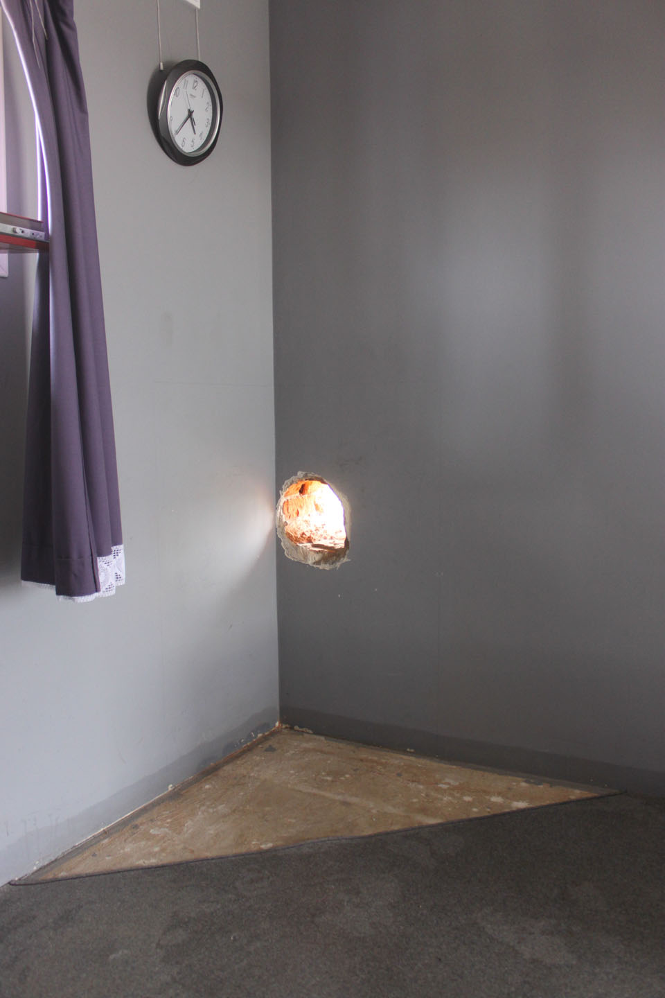

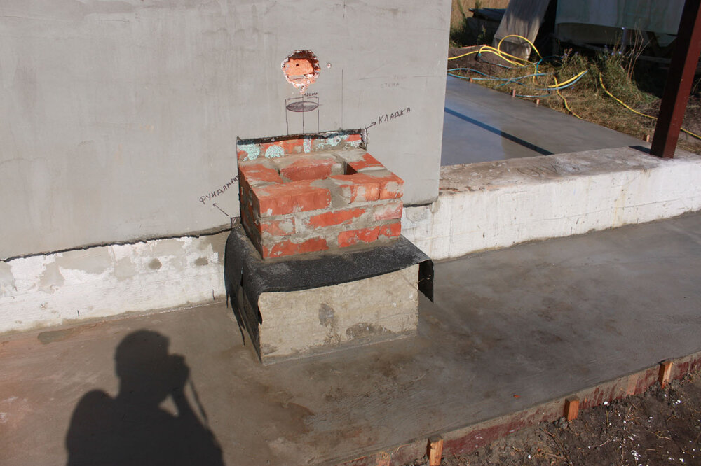

Здравствуйте, вопрос вот какой.
Начинаю строить дачу с возможностью круглогодичного проживания (или хотя бы приезда). Строение полностью деревянное, утепленное, один этаж, кубатура отапливаемая порядка 115 м.куб.
Хочу небольшую чугунную печечку-каминофен, покупать, возможно, буду позже, а вот закладные хочу сделать сейчас.
Какие требования к фундаменту, полу, расположению стен и особенно к дымоходу? В целом фундамент будет армированный заливной, нужно ли его дополнительно укреплять? Насколько близко к стене может стоять такая печь и из чего такая стена должна быть - может, кирпич?
Планировка такая:
Ой, как вам подошла бы вставка с разводкой в столовую и 2 спальни
Каминофен - толком обогреет только 1 помещение

если под каминофен можно закладывать трубу ф150
но если топку поставить которая просится туда то ф200
с топкой получится сделать разводку тепла по комнатам в вашем случаи с минимальными затратами.

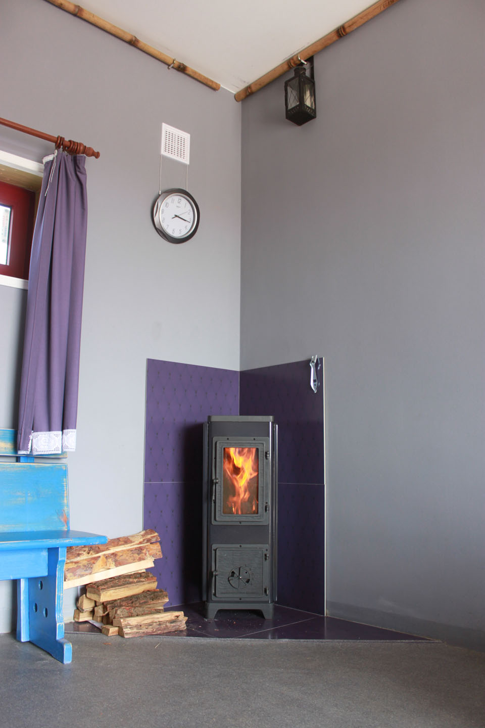

Хочу поблагодарить за человеческий подход и оперативность T-Kiev , у которого приобрел печку Вамслер Карла и все что необходимо для ее установки, так же при покупке была нарисованна схема установки со всеми нюансами, по которой сам, благополучно все установил, только на кладку дымохода нанимал людей! Тяга потрясающая, качество печи за эти деньги великолепное, при покупке немного смущал черный цвет, но обыграл его более веселой плиткой стало все гармонично, да и цвет очень практичный оказался! Вчера топил весь день и всю ночь -очень понравилось, наночь закидывал три -четыре больших полена , а среди ночи еще несколько и ставил в режим №1 утром проснулся, были еще красные угли! так же пробовал пользоваться варочной поверхностью-чай вскипает очень быстро! Вечернее чаепитие сидя у огня- просто потрясающее , получил больше удовольствия чем предполагал! Несколько фото прилагается!

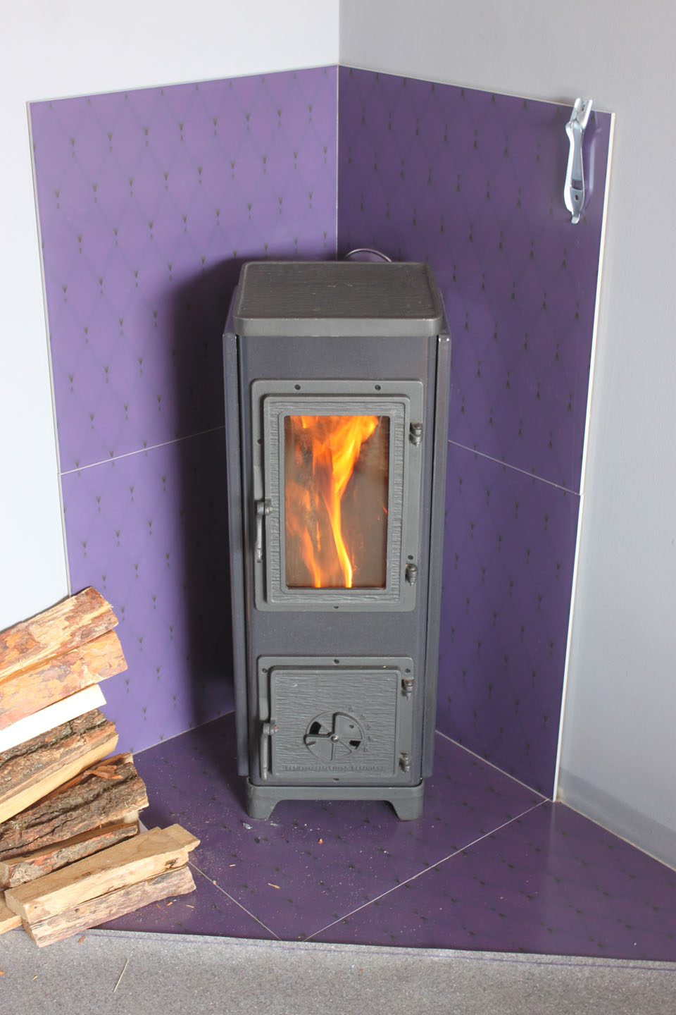

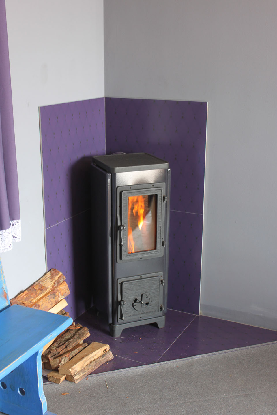

О своей много сказать , пока не могу, но на этих выходных был опыт и спользования 2-е суток! Приехали -было сыро и зябко -растопили первые несколько часов сиделе возле-потом понимногу начало протапливаться! Расход дров показался большим,одна закладка максимум на 2-часа в самом экономном режиме, когда поддувало почти закрыто, правда дрова были сосновые ! Первую ночь приходилось просыпаться каждые два часа, что бы добавить дровишек, если позже то угли уже остынут и нужно заново растапливать, правда было открыто окно- может по этому! С 22-00 до 8-00 ушла тачка сосновых дров! Не могу понять, почему такой расход получается? Может из-за включенного на задней стенке режима дожига газов? Или я слишком хороший дымоход сделал? Тяга такая мощная, что даже в положении №1 огонь горит как бешенный и улетает сразу в трубу, даже топочную дверцу можно не закрывать ни капли гари в комнату не попадет! Что проверено точно, так это качество которое на высоте, хорошая продуманность стекло которое временами закопчивается так же само и очищается, - был очень поражен!!! У меня 75м3 а моя печурка расщитана, по моему, на 120-ть если бы взял Ностальгию, которая расщитана на 160-ть много бы небыло! Вообщем, думаю что за эти деньги и для меня -это было отличное решение!

Можете заложить трубу ф150 под вашу кубатуру с данным диаметром можно будет подобрать разные варианты печей. Стена может быть кирпичной облицованной камнем. К не горючей стене 5см к горючим предметам 70см.
