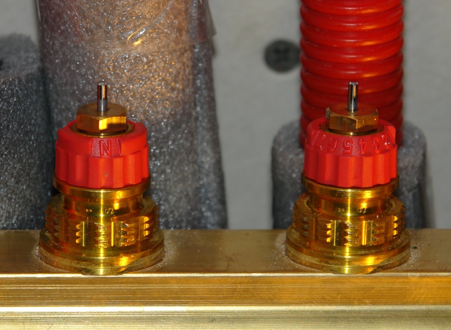

sonik2006 Опубліковано: 9 грудня 2012 Автор Поділитись Опубліковано: 9 грудня 2012 Нижние красные колпачки должны стоять на N - это показатели преднастроек. Верхние расходомеры - крутятся,открывая или закрывая протоки, надо только приподнять стопоры-накладки. Но в принципе полы работают-проток ведь есть, я не думаю, что Вы добьетесь более радикальных результатов. Полы то работают, но если котел все время будет включен - это ж какой расход газа, так же не должно быть. Может действительно не прогрелоь? хотя пол уже тёплый. А зачем тогда подкрасным колпачком цыфры 1-7, если они все равно на N? Не совсем понятно, на что там ориентироваться, віставляя. По рисунку там должна біть пометка, а я только букву S вижу Посилання на коментар Поділитися на інших сайтах More sharing options...
Сергей_84 Опубліковано: 9 грудня 2012 Поділитись Опубліковано: 9 грудня 2012 Продолжу тему. Тёплый пол подключен, работает, но как-то хреново. Подача 40, обратка 30, на котле 60 и газ все время горит. Где я накосячил??? Думал что выключится, когда полностью прогреет пол, но не выключается. Что делать, как это отрегулировать - может обратный клапан придавливать понемногу? Один знакомый сказал, что у меня насос неправильно стоит. Фото старое, расходомеры сейчас вверху. теплый пол работает в штатном режиме, котел врядли в ближайшее время выключится... не ищите черную кошку.... Добавлено через 2 минуты Полы то работают, но если котел все время будет включен - это ж какой расход газа, так же не должно быть. Может действительно не прогрелоь? хотя пол уже тёплый. так должно быть))))) как это ни странно для Вас Посилання на коментар Поділитися на інших сайтах More sharing options...

sonik2006 Опубліковано: 10 грудня 2012 Автор Поділитись Опубліковано: 10 грудня 2012 Так и горелка не выключается, не то что весь котел:( Добавлено через 23 минуты Прикрутил температуру, теперь вместо постоянно держать 60 он за 15 секунд набирает 55, горелка выключается, за три минуты температура падает до 29, горелка снова включается.... обратку от гребенки тоже прикрутил, почкму же остывает так быстро? Посилання на коментар Поділитися на інших сайтах More sharing options...
naupv Опубліковано: 10 грудня 2012 Поділитись Опубліковано: 10 грудня 2012 Прикрутил температуру, теперь вместо постоянно держать 60 он за 15 секунд набирает 55, горелка выключается, за три минуты температура падает до 29, горелка снова включается.... Чистите фильтр под котлом, срочно. Стоит только термоголовка на гребенке. Это плохо. Когда головка перекроет подачу в коллектор, котлу некуда будет "циркулировать" теплоноситель. Нужен какой-либо организовать проток, например полотенцесушитель. 1 Посилання на коментар Поділитися на інших сайтах More sharing options...
sonik2006 Опубліковано: 10 грудня 2012 Автор Поділитись Опубліковано: 10 грудня 2012 Чистите фильтр под котлом, срочно. Это плохо. Когда головка перекроет подачу в коллектор, котлу некуда будет "циркулировать" теплоноситель. Нужен какой-либо организовать проток, например полотенцесушитель. А сам в себе через байпас он разве работать не может? Фильтр посмотрю, хотя там ничего такого быть не должно, только ж поставили Посилання на коментар Поділитися на інших сайтах More sharing options...
naupv Опубліковано: 10 грудня 2012 Поділитись Опубліковано: 10 грудня 2012 А сам в себе через байпас он разве работать не может? Какой байпас?! Все симптомы указывают на 99% болезни фильтра. Посилання на коментар Поділитися на інших сайтах More sharing options...
Interso Опубліковано: 10 грудня 2012 Поділитись Опубліковано: 10 грудня 2012 А сам в себе через байпас он разве работать не может? Фильтр посмотрю, хотя там ничего такого быть не должно, только ж поставили Вот как раз при первом пуске и будет мусор после монтажа.Какой у вас котелок? Посилання на коментар Поділитися на інших сайтах More sharing options...
sonik2006 Опубліковано: 10 грудня 2012 Автор Поділитись Опубліковано: 10 грудня 2012 Котел Беретта сити Посилання на коментар Поділитися на інших сайтах More sharing options...
murava Опубліковано: 10 грудня 2012 Поділитись Опубліковано: 10 грудня 2012 Ну, да, для меня это странно. По идее, при прогретом полу термоголовка перекрывает подачу, вода циркулирует только по контурам, котел выключился. А сейчас он горит постоянно. Я ж не только в 6, я в 12 00 кубов за зиму не влезу Прелесть этих сборок в том, что там никогда не перекрывается клапан полностью. Он просто замирает в определенном режиме и доолго перестраивается - так что все нормально. Расходомеры показывают проток - это свидетельство того, что пол работает, тоесть носитель в него идет. Разница между подачей и обраткой установилась в 10 грд - это тоже нормально, значит дом отбирает тепло. Соответсвенно в такой ситуации в доме должно потеплеть - это свидетельство того, что отопление заработало и греет. Если теплые полы - единственное отопление, выставьте котел на температуру +40..+45, откройте на максимум головку термокрана - и погодите два-три дня. Если все работает корректно, нет дырок в кладке, всюду станет тепло и в доме станет реально жарко. После этого ручкой термоголовки подберете ту температуру носителя, при которой температура в доме будет Вам нравится. После этого подождите еще пару дней - и все наладится, и котел будет выключаться, и тепло будет. Покамест это все - первые пуски, климат в доме может утсанавлитваться больше недели. Терпите и не смотрите на счетчик. Никакой катастрофы лично я не вижу и панику поднимать пока очень рано. 3 Посилання на коментар Поділитися на інших сайтах More sharing options...
