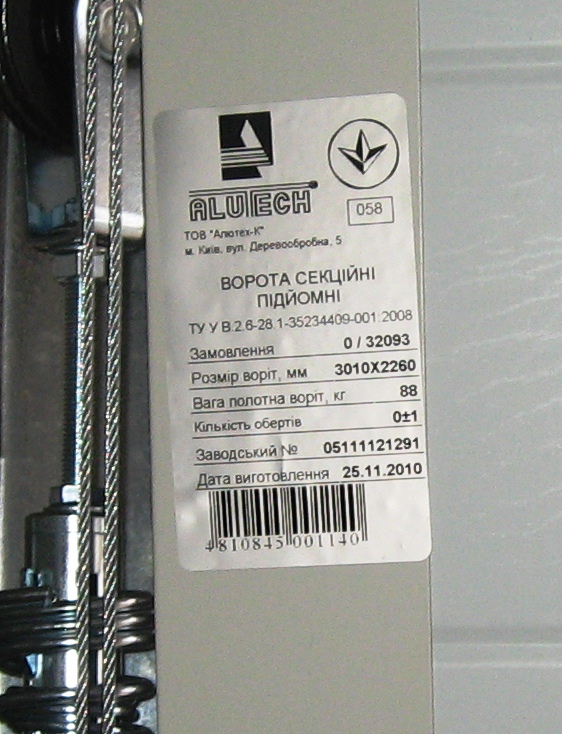

Сегодня обнаружил на воротах наклейку с инструкцией по правилам пользованию воротами фирмы ООО ЭЛАН. О чём это говорит?

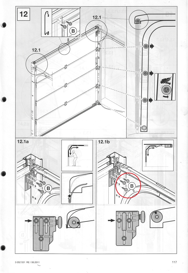

Дабы не плодить тему (изв. у ТС), вопрос к знатокам: ворота гаражные секционные Hormann EPU, привод ProMatik (3), при опускании имеется не полная паралельность нижнего края ворот (соответственно, всех секций) относительно пола (горизонта земли). При полном закрытии горизонтальность секций нормальная, так как в закрытом состоянии подрегулировал винтами (выделено красным, открутил, подровнял горизонт, поджал вверх ролик, закрутил). В принципе, отклонение не слишком большое, но на глаз заметно. Есть какой то рецепт?

На направляющих есть метки, на высоте 1 метр, с двух сторон... если они в уровне, то регулировка, если нет, то переставлять...

должна быть такая наклейка
Такой наклейки нет. И в сязи с этим вопрос - я заказывал ворота из панелей АЛЮТЕХ (насколько я помню они толще чем у других производителей) - считаете обманули, втюхали что - то другое? Ворота устанавливал ещё в 2008г., просто гаоажем не занимался, было не до него. Ни о каком Китае не было и речи. Есть ли другие , кроме наклейки, особенности что бы установить принадлежность панелей и ворот в целом?
сделайте фото ворот изнутри, торсионного вала, нижнего и верхнего роликов - они у разных производителей обычно разные
для начала наклейку текко сфоткайте.
они могли зелепить алютеховскую своей

+10 баллов, так оно и было. Под ТЕККОвской наклейкой оказалась наклейка АЛЮТЕХ и номер и дата и размеры - всё есть. Слегка полегчало, может теперь советовать будет проще по поводу регулировки. Ворота сфоткал, если нужно выложу.
