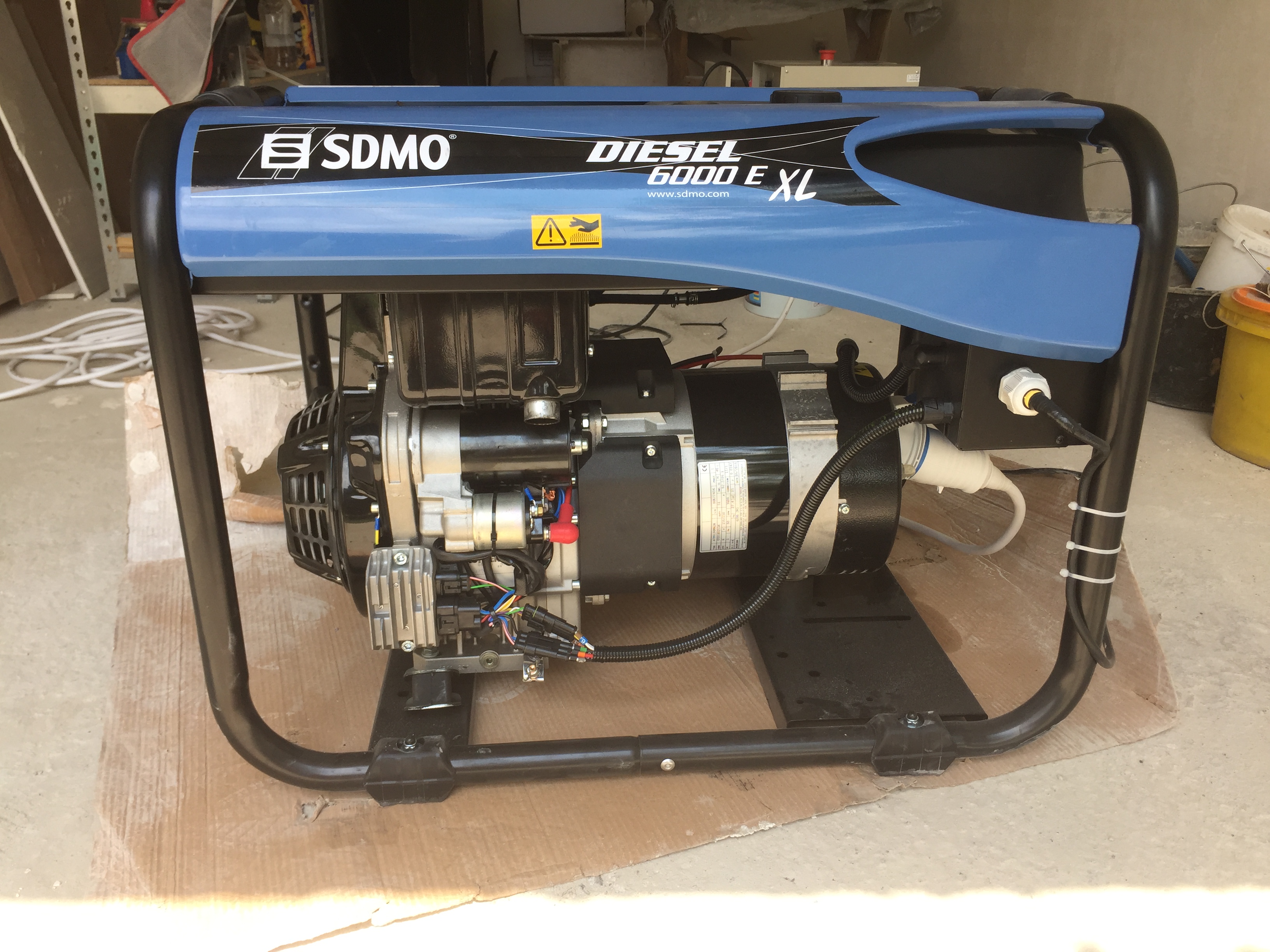

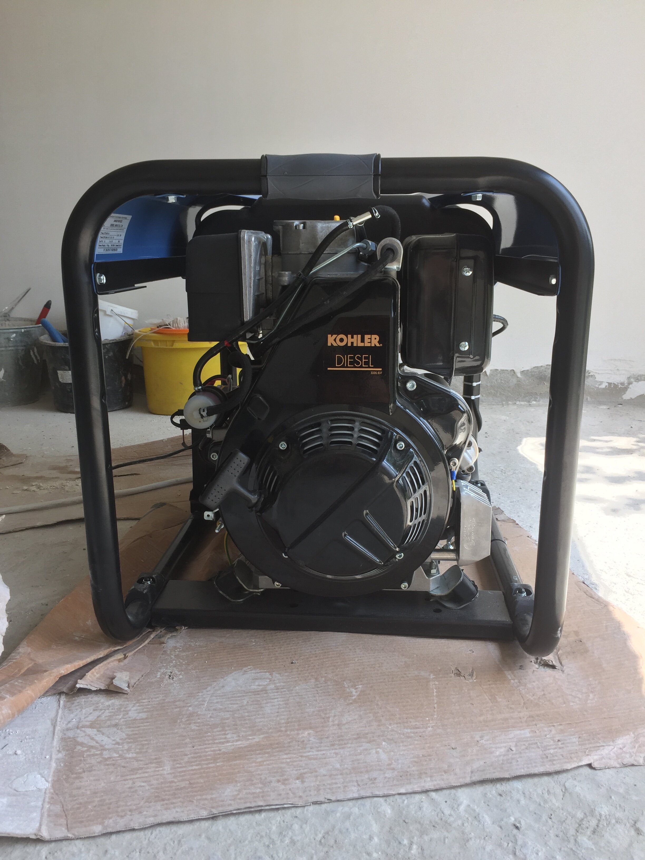

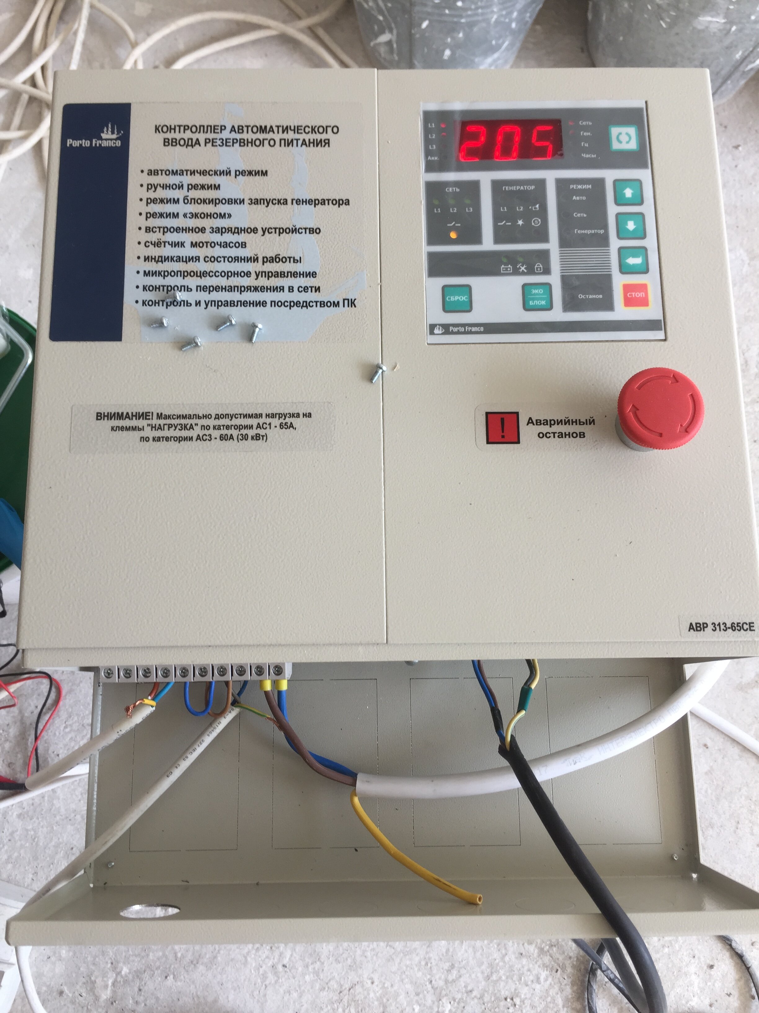

Вот и я стал обладателем генератора. Спасибо Михаилу (engeneer) за помощь в приобретении генератора sdmo diesel 6000 e xl и авр порто франко 313-65се, а также всем форумчанам, учавствовамшим в обсуждении генераторов. Генератор поработал пока только в тестовом режиме пару раз, в связке с авр все отлично. Станция при получении была приготовлена, кабеля/разъемы присоединены. Мне осталось только воткнуть 2 штекера на месте и все заработало. Отдельным бонусом была скидка с форума и неожиданное наличие панели Modys на станции. Пока всем доволен.
Техника надёжная, породистый европеец. С выводом гофры сквозь стену получилось? Если будет возможность, пришлите фото места установки.
Пока фоток нет, идет процесс облагораживания ниши под авр и места установки генератора. Гофра встала нормально, только вибрирует при работе. Поиграюсь с её длиной. Под генератор надо какой-то коврик резиновый? Или крепить к полу?
Анкерить к полу необязательно, а коврик будет полезен - и сам генератор будет устойчивее и в доме будет меньше ощущаться вибрация (насколько понял, гараж пристроен к дому?)
