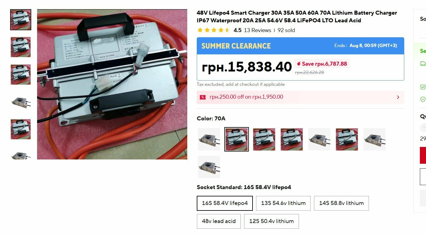

МакДо Опубліковано: 4 серпня Поділитись Опубліковано: 4 серпня 12 годин тому, Made in USSR сказав: дело все в том ,что некоторые пользователи Deye SUN-12K-SG04LP3-EU столкнулись с некорректной работой с 3х фазным генератором . Точные причины не знаю НО зайдите в ветку про Deye ,там пошли по иному пути . Інвертор не вміє вирівнювати потужність по фазам генератора і при заряді АКБ, якщо хтось включить воду/чайник і т.д. генератор або вирубає АВ або глохне. Це про дешеві 3ф генератори. Тому я придбав окрему зарядку для АКБ і буду заряджатися 1ф генератором 1 Посилання на коментар Поділитися на інших сайтах More sharing options...
DimaF Опубліковано: 4 серпня Поділитись Опубліковано: 4 серпня 4 минуты назад, МакДо сказал: Тому я придбав окрему зарядку для АКБ Як вона виглядае!? Посилання на коментар Поділитися на інших сайтах More sharing options...
Made in USSR Опубліковано: 4 серпня Поділитись Опубліковано: 4 серпня (змінено) Он же как то показывал модель. можно вот такие или мощнее Змінено 4 серпня користувачем Made in USSR 1 Посилання на коментар Поділитися на інших сайтах More sharing options...
Made in USSR Опубліковано: 4 серпня Поділитись Опубліковано: 4 серпня 5 минут назад, МакДо сказал: Інвертор не вміє вирівнювати потужність по фазам генератора і при заряді АКБ, якщо хтось включить воду/чайник і т.д. генератор або вирубає АВ або глохне. Це про дешеві 3ф генератори. Тому я придбав окрему зарядку для АКБ і буду заряджатися 1ф генератором ну тогда либо трехфазный генератор должен быть киловатт на 20 , либо ничего не включать в доме во время работы генератора ( что в принципе реально ) , либо идти тем путем о котором Вы написали. Посилання на коментар Поділитися на інших сайтах More sharing options...
