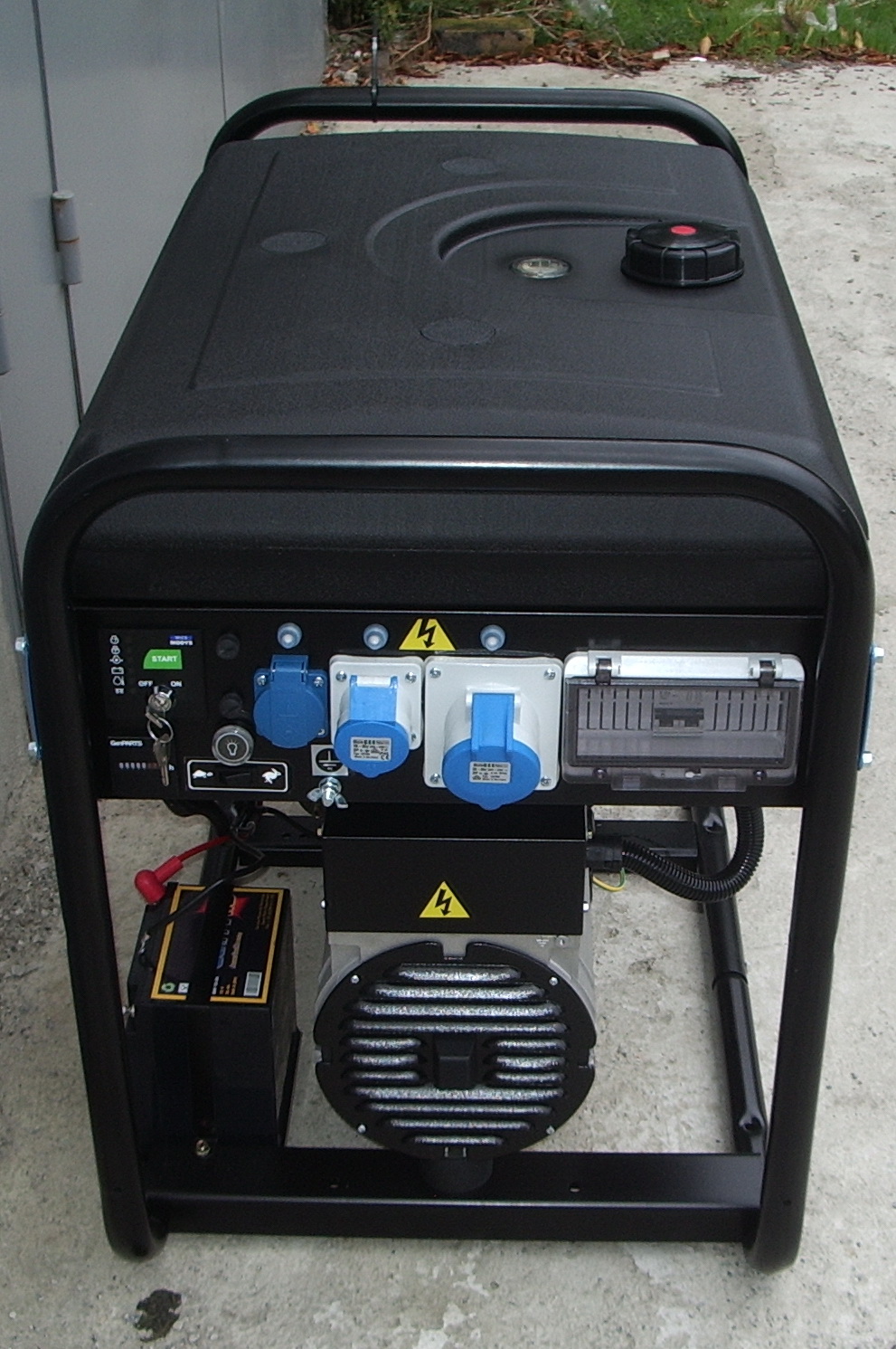

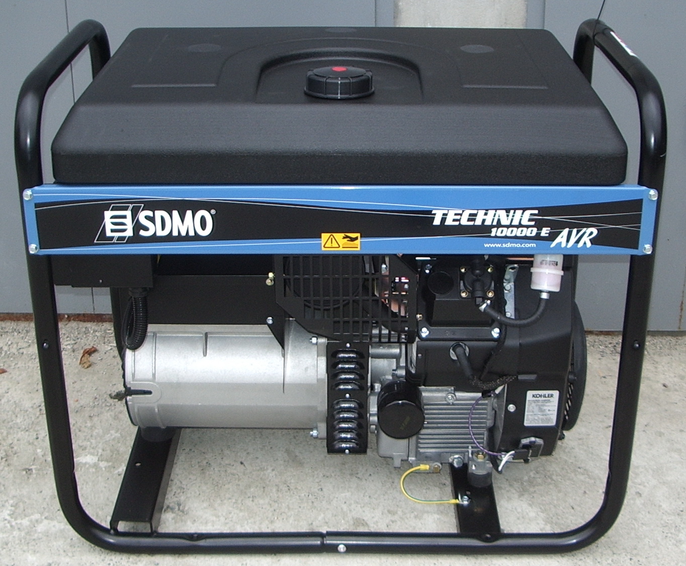

Коллеги, нужен генератор на 10-12кВА.
Бензиновый.
Однофазный.
Надёжный.
С ресурсом не менее 3000 моточасов.
Что можете порекомендовать-предложить из наличия?

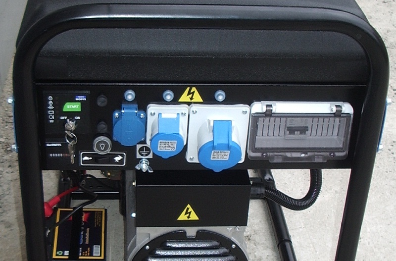

Если открытый - по всем параметрам подходит SDMO TECHNIC 10000 A C5 - прайс 4294 евро, мощность 10,5 кВт, двигатель - двухцилиндровый Kohler CH640S.
Дополнительный плюс - панель Modys, которая позволяет запускать станцию дистанционно - обычным выключателем.
Китайцев смотреть бесполезно, они столько не живут.
