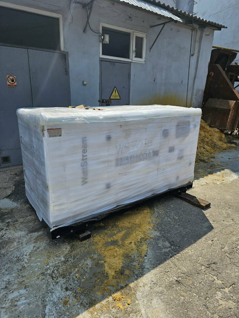

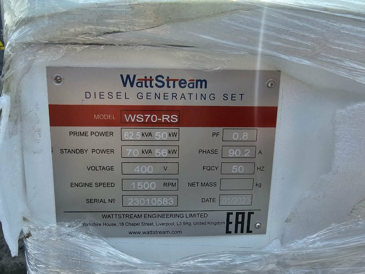

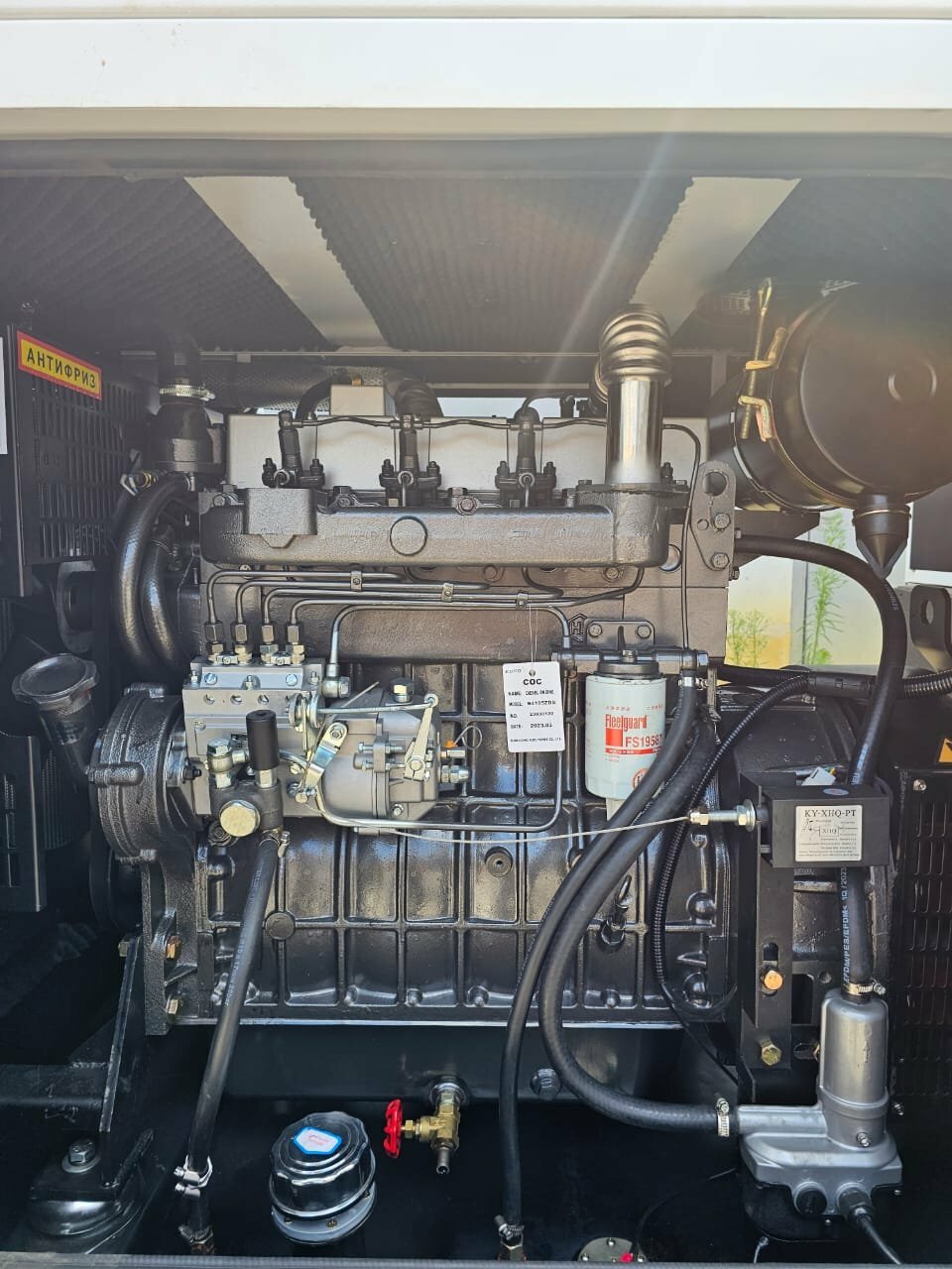

 обещал : показываю.
 вот такая "зелезяка " приехала . с понедельника начну установкуIMG-20230803-WA0002.thumb.jpg.04d1813428278d247926313d40785aba.jpg

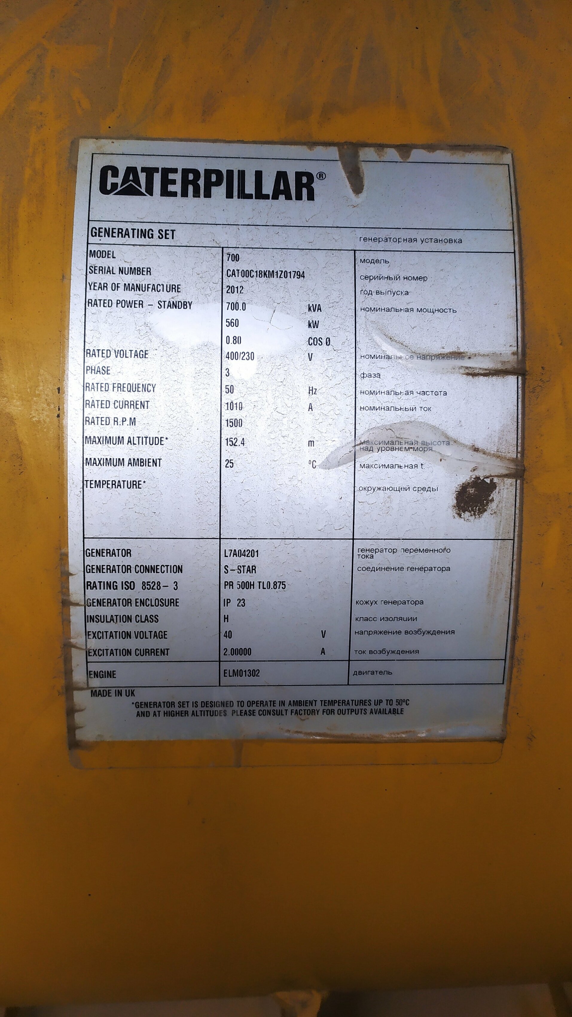

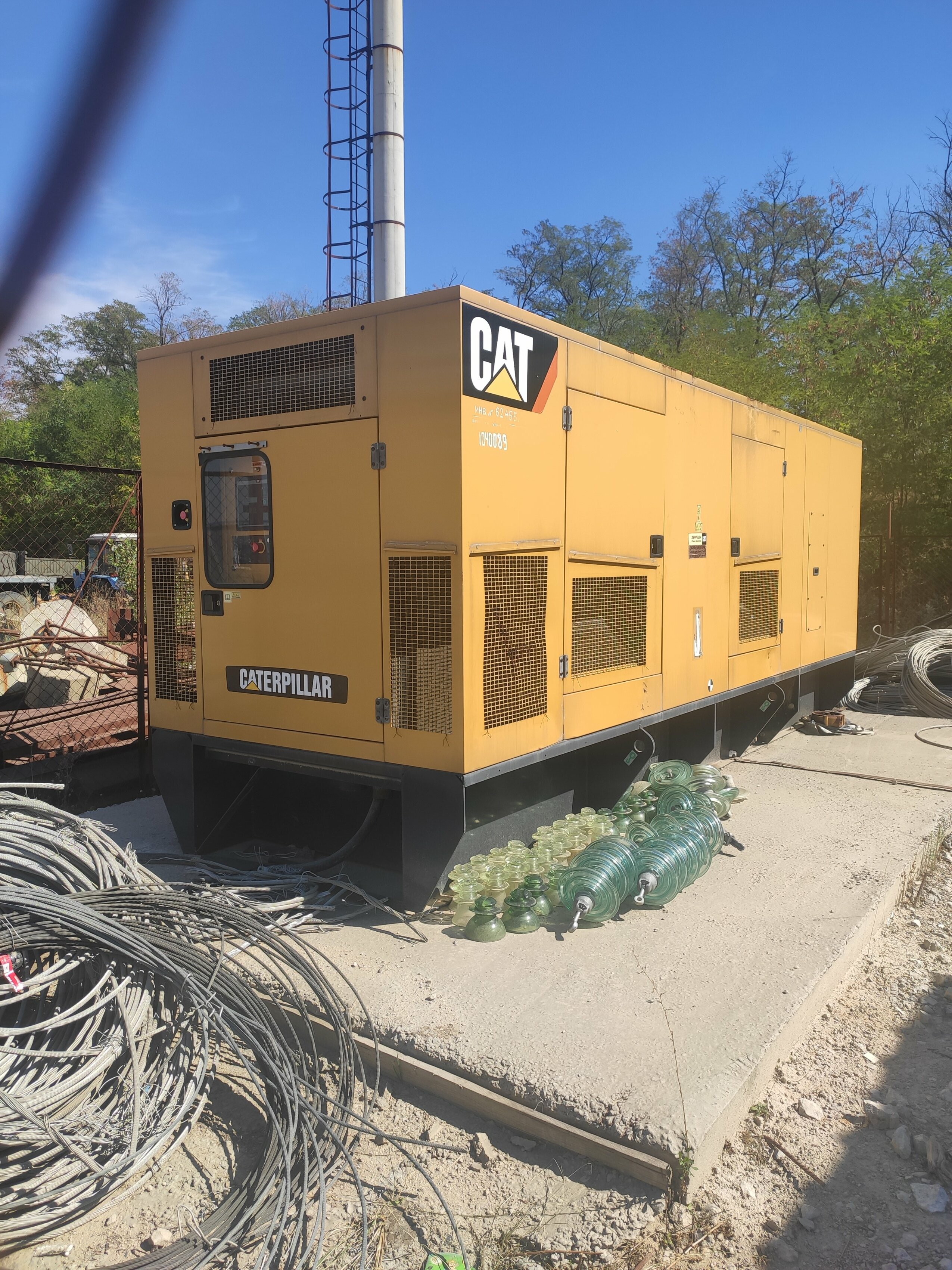

Слабак. Ось вам серйозний агрегат. 700 кВА (560 кВт). Робив зворотню трансформацію з 380 на 6 кВ. Розхід при навантаженні 3*320 А приблизно 80 л дизелю. Оце моща. А у вас так іграшки )))
инв.№1040089 расход 25л,ч (135 А)-городок, 41л,ч (240 А)-городок+карьер обратка.jpg
