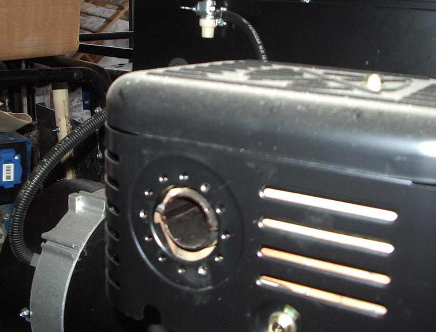

подскажите как осуществить вывод выхлопных газов с генератора который в гараже на улицу.
в частности интересует каким образом и с каким видом трубы/гофры соединить выхлопную трубу генератора?
спасибо :)
спасибо :)
Любая металлическая(нержавейка рулит) гофра, уплотнить асбестовой прокладкой!
спасибо :)

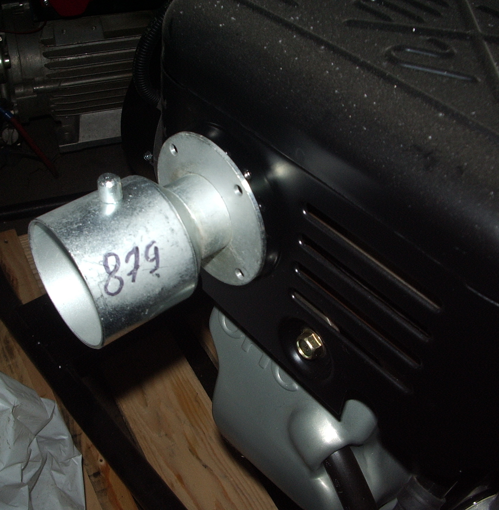

На выхлопную трубу крепится фланец-переходник на диаметр 55 или 60 мм. Гофра используется специальная - со стекловолоконным уплотнителем, обычная из Эпицентра быстро прогорает. Цена такой гофры ок. 600 грн/метр.
Если станция возле стены и нужно просто вывести на улицу, обходятся гофрой. Если надо вывести на крышу, берут 30-50 см гофры, затем переходят на оциновку.

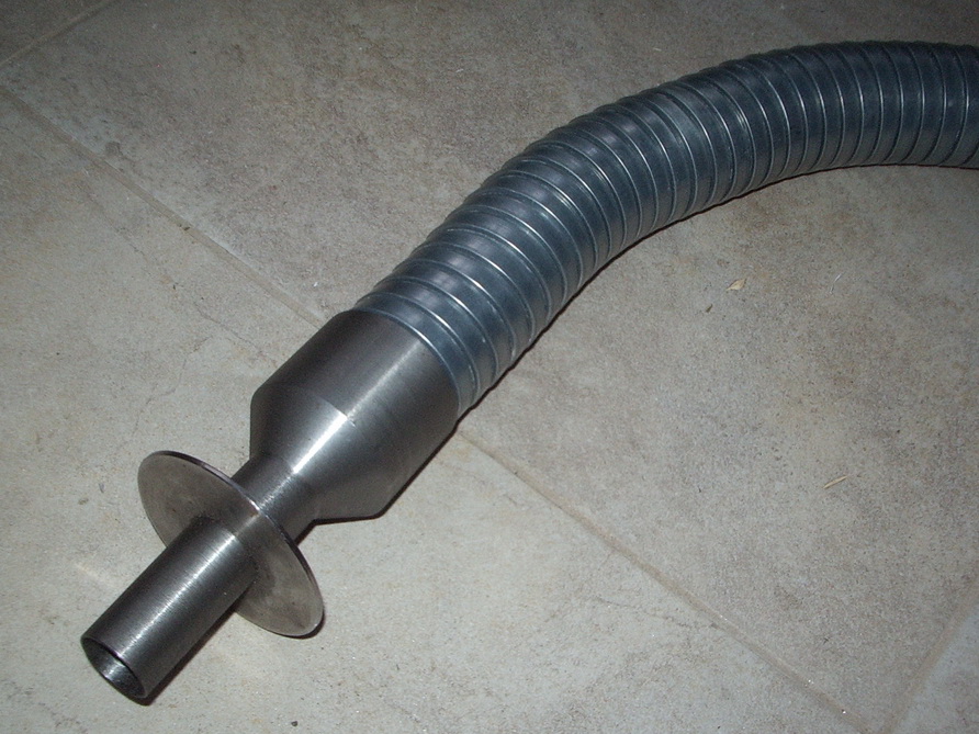

где сие добро купить можно?
У меня есть гофр для отвода газов, нержавейка, безшовная, гибкая очень. 20мм - 200грн, 25мм- 250грн, 32мм-300грн за 1м/п, режу любую длинну.
Садится на пыптык глушителя на герметик с фиксацией саморезом, застыло и держится нормально. Переходники не делаем ввиду - за китайцами не успеть.
На европейцев - SDMO, Geko, Genmac, Elemax - есть готовые фланцы. На китайцев проще всего вариант с гофрой, который предлагает ув.Dalet
