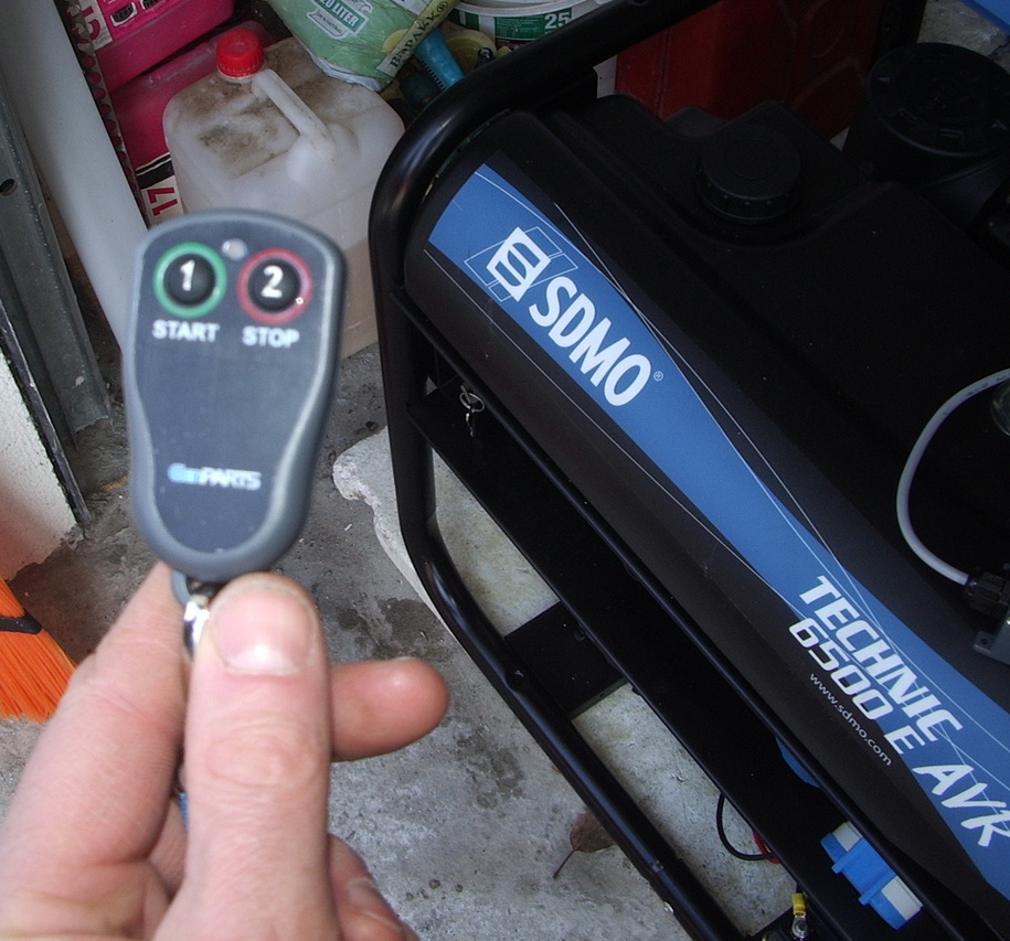

Дистанционный запуск с брелка можно прикрутить к генератору SDMO Technic 7000E ?

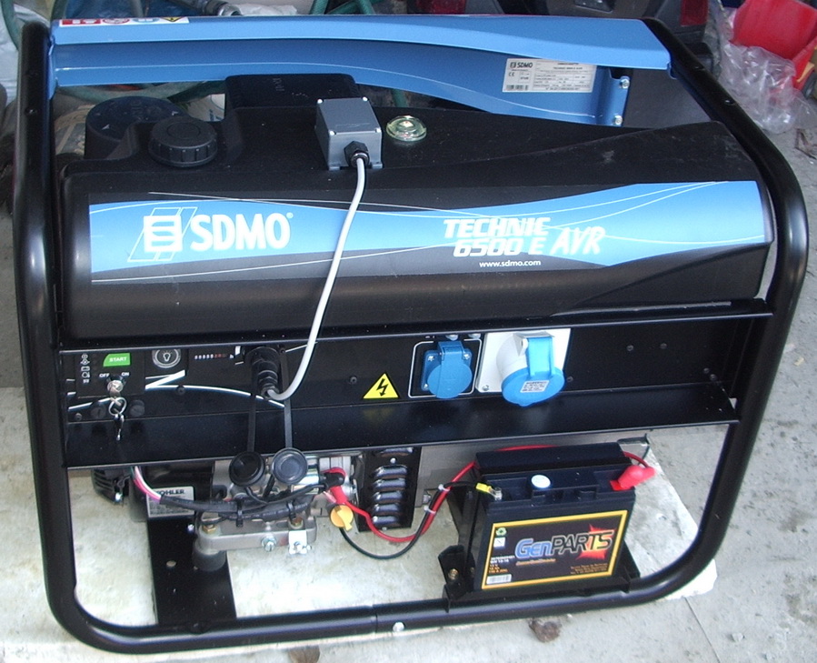

Эта модель не рассчитана на дистанционный запуск. Нужна модель Technic 6500 E AVR с панелью Modys - там уже есть разъём для радиоуправления.

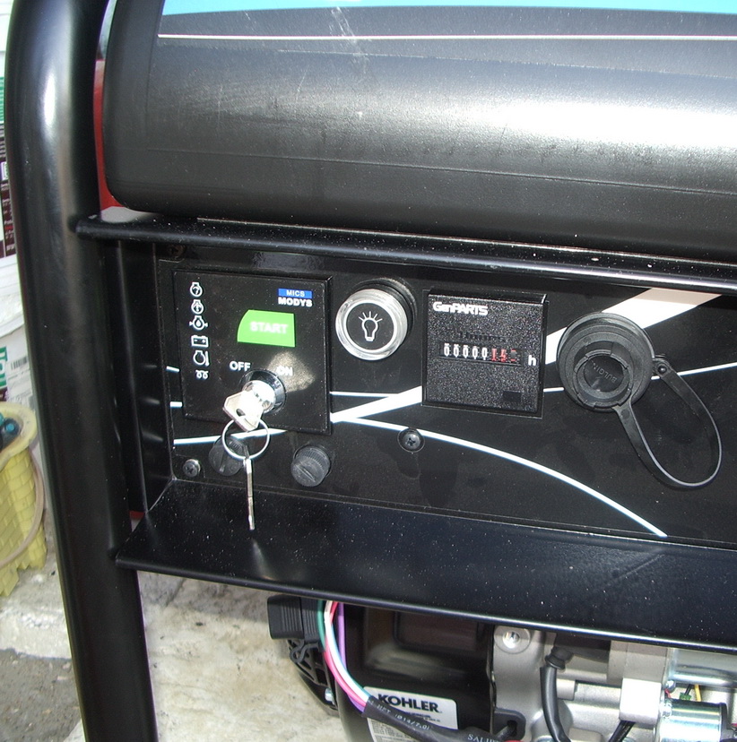

В модель Technic 6500 E AVR встроен АВР и его дополнительно покупать не нужно ? Как выглядит панель Modys и что она дает, где она крепится ?
Да собственно на фото номер 3 предыдущего поста панель modys показана. Внимательно посмотрите.

Панель Modys вмонтирована в лицевую панель - на фото слева. Отрабатывает режимы пуска-остановки двигателя. При нажатии кнопки "Старт" делает холостую прокрутку, затем несколько попыток запуска. Позволяет организовать дистанционный запуск обычным выключателем - при включении запускает станцию, при выключении - отрабатывает остановку с задержкой времени минуты полторы, чтобы дать станции поработать без нагрузки. Панель адаптирована под радиоуправление с брелка SDMO Rstart.
Но панель - это не АВР, хотя и выполняет часть функций в плане управления двигателем. В АВР дополнительно входят зарядка для аккумулятора, силовые контакторы и контроллер управления, который мониторит сеть, обеспечивает временные задержки и отрабатывает аварийные режимы.

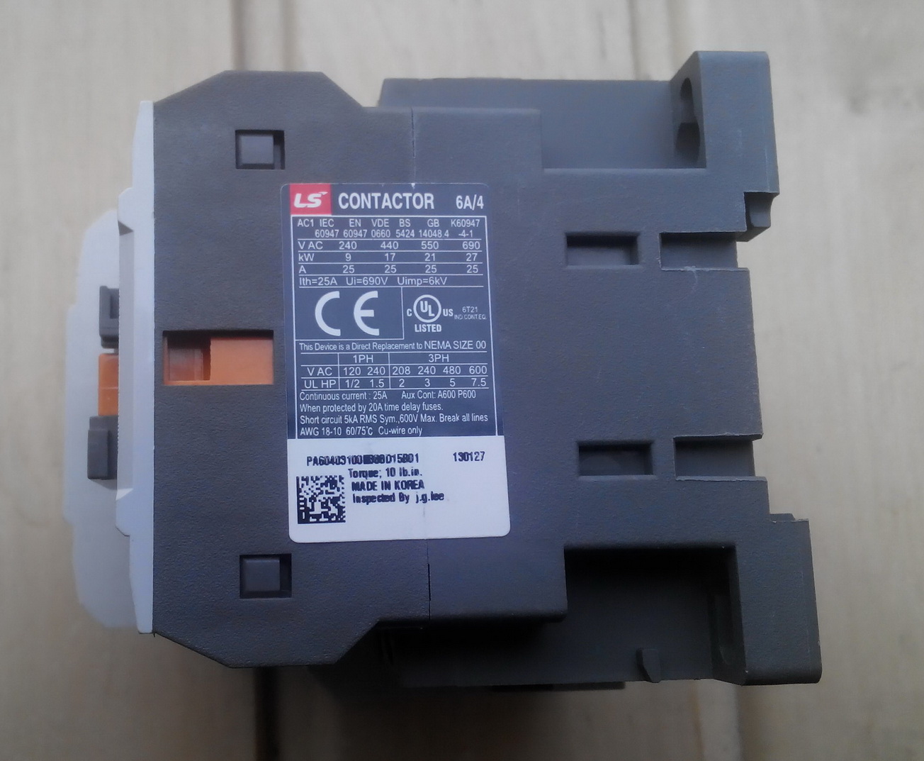

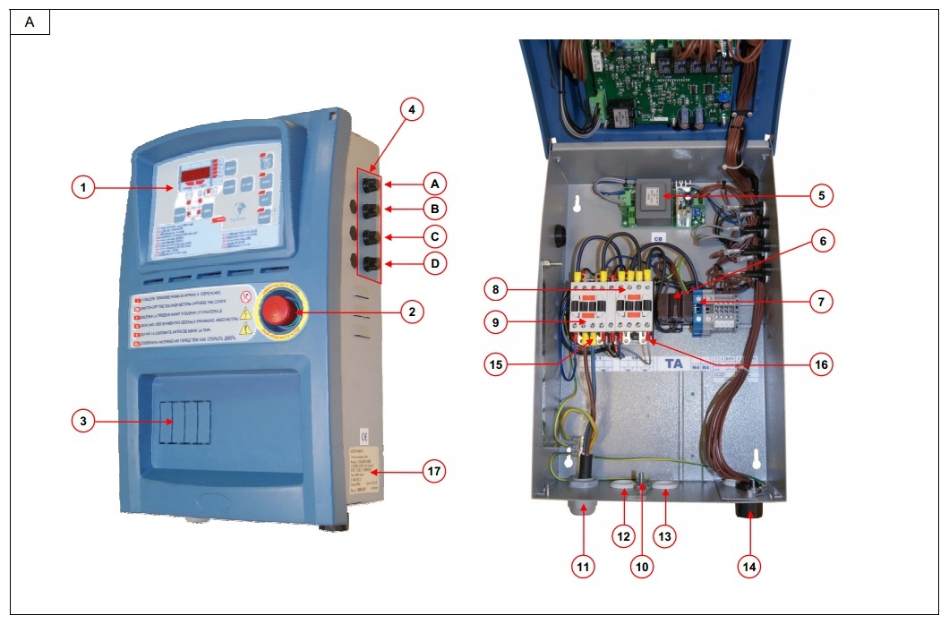

Родная французская автоматика на эту модель по прайсу 689 евро. Рассчитана на 25А, идёт в однофазном исполнении, хотя контакторы стоят трёхфазные. Переделывается на три фазы за десять минут - ставятся дополнительные колодки и снимаются перемычки. Делают на сервисе бесплатно - надо оговорить при заказе.
Более мощные контакторы (на 40 или 63 А) обходятся порядка 1000-1500 грн. с установкой.

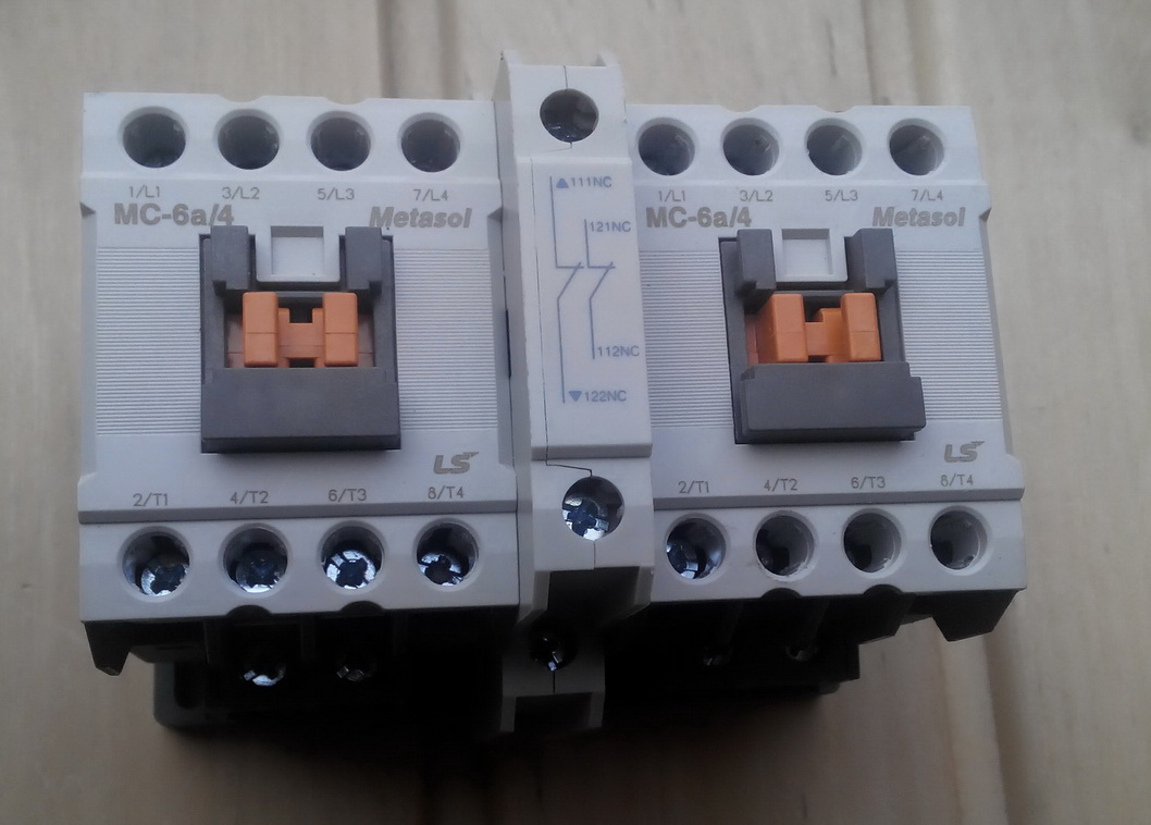

...Есть мануал на автоматику SDMO AT206 , но он не влазит во вложения из-за объёма - перешлю на почту. Выкладываю страничку с внешним видом и фото контакторов.
да не скидывать не нужно, я с ними знаком, крутил/переделывал. просто интересно чьи контакторы ставят.
