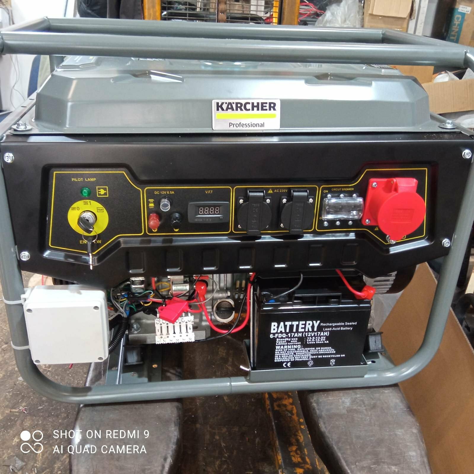

igorjk Опубліковано: 8 жовтня 2022 Поділитись Опубліковано: 8 жовтня 2022 (змінено) 19 минут назад, Dalet сказал: ну то такоє.... а по кабелю сигнальному. Блока реле в генераторі нема? Ось той генератор. З ключа заводиться як годинник. А з автоматики не хоче. Там кабелю метрів з 60, плюс падіння напруги на зарядці АКБ 2В. Доречі, іще є один дізельок з автоматикою порто франко, але туди іще не доїхали. video-09da1a715eb8c6faf20b6ee73b842342-V.mp4 Змінено 8 жовтня 2022 користувачем igorjk Посилання на коментар Поділитися на інших сайтах More sharing options...
Dalet Опубліковано: 8 жовтня 2022 Поділитись Опубліковано: 8 жовтня 2022 13 минут назад, igorjk сказал: А з автоматики не хоче. Там кабелю метрів з 60 та я розумію мені цікаво чи в генераторі стоїть блок реле, чи ні? Посилання на коментар Поділитися на інших сайтах More sharing options...
Dalet Опубліковано: 8 жовтня 2022 Поділитись Опубліковано: 8 жовтня 2022 16 минут назад, igorjk сказал: Ось той генератор. З ключа заводиться як годинник подивився відео. 1. Алгоритм соліноїда заслонки. Вона там кожен запуск підряд закриває заслонку. Тому воно і не заводиться 2. По довжині кабелю. Як правило дублюючих реле на генераторах не ставлять, і звізно на довжині кабля буде шо попало. Моя АВР коштує більше половини цього генератра, але вона не має цих проблем. Бо: 1. Алгорим заслонки через раз. Раз закриє. Другий ні. І при цьому ми налаштовуємо час роботи заслонки. А ще той соліноїд, з звичайних дверей, дає ожливість працювати вакуумніку, що полехшує запуск. 2. В нас окрема плата з реле встановлюється на генераторі, і нам фактично довжина кабелю не критична, єдине що при великій довжині на живлення кинемо подвійну жилу. Посилання на коментар Поділитися на інших сайтах More sharing options...
igorjk Опубліковано: 8 жовтня 2022 Поділитись Опубліковано: 8 жовтня 2022 21 минуту назад, Dalet сказал: та я розумію мені цікаво чи в генераторі стоїть блок реле, чи ні? Там є одна релюшка, здається на електроклапан карбюратора. Але нафіга вона там, я хз. Посилання на коментар Поділитися на інших сайтах More sharing options...
Dalet Опубліковано: 8 жовтня 2022 Поділитись Опубліковано: 8 жовтня 2022 Только что, igorjk сказал: Там є одна релюшка, здається на електроклапан карбюратора. Але нафіга вона там, я хз. для гальванічної розвязки Посилання на коментар Поділитися на інших сайтах More sharing options...
igorjk Опубліковано: 8 жовтня 2022 Поділитись Опубліковано: 8 жовтня 2022 (змінено) 32 минуты назад, Dalet сказал: подивився відео. 1. Алгоритм соліноїда заслонки. Вона там кожен запуск підряд закриває заслонку. Тому воно і не заводиться Але ж на стандартному 8м шнурку все чудово працює. Бачте, матарі пішли по шляху найменшого опору - замовили автоматику у китайців, і не паряться. Ви ж розробляєте і вдосконалюєте її самі. Про "не паряться" я мав на увазі найгірше. Просто немає кому щось вдосконалювати, і немає зацікавленності це робити, збут і так величезний, склад спустошується швидше аніж наповнюється. Змінено 8 жовтня 2022 користувачем igorjk Посилання на коментар Поділитися на інших сайтах More sharing options...
Dalet Опубліковано: 8 жовтня 2022 Поділитись Опубліковано: 8 жовтня 2022 22 минуты назад, igorjk сказал: Про "не паряться" я мав на увазі найгірше. Просто немає кому щось вдосконалювати, і немає зацікавленності це робити, збут і так величезний, склад спустошується швидше аніж наповнюється. і я продовжу - тобто клієту одразу закладають геморой. Ну норм. Що буде далі - а от що. Переше глобальне вимкнення електроєнергії призведе до шквалу дзвінків і обіжених клієнтів. Вас розірвуть на частини. А директор контори ще тут? Обладнання яке націлине на обє продаж рано чи пізно втопить совю контору обємом сервісу. Коли буде не до продажів вже. Як тільки сервіс захлибнеться, а це станеться не одмінно, це завжди стається, питання часу. 25 минут назад, igorjk сказал: Але ж на стандартному 8м шнурку все чудово працює. ну , виключно фізика, не більше 26 минут назад, igorjk сказал: Бачте, матарі пішли по шляху найменшого опору - замовили автоматику у китайців, і не паряться. Ви ж розробляєте і вдосконалюєте її самі. ну так звісно, ціна 50 і 500 дол має різницю Посилання на коментар Поділитися на інших сайтах More sharing options...

igorjk Опубліковано: 8 жовтня 2022 Поділитись Опубліковано: 8 жовтня 2022 1 час назад, Dalet сказал: ну , виключно фізика, не більше А я про що? Мова ж ішла про кабелі в 50+ метрів Посилання на коментар Поділитися на інших сайтах More sharing options...
Dalet Опубліковано: 8 жовтня 2022 Поділитись Опубліковано: 8 жовтня 2022 6 минут назад, igorjk сказал: Але ж матарі існує вже більше 10 років, і нічого поганого не сталося. Геники стають тільки кращими. ну ок. 4 минуты назад, igorjk сказал: А я про що? Мова ж ішла про кабелі в 50+ метрів а при 15 все ок? Посилання на коментар Поділитися на інших сайтах More sharing options...
igorjk Опубліковано: 8 жовтня 2022 Поділитись Опубліковано: 8 жовтня 2022 8 минут назад, Dalet сказал: а при 15 все ок? Як тільки падіння напруги на зарядці стає більшим ніж 1,5В, так починають з'являтися проблеми. А от збільшувати перерізи проводів контрольного кабелю клієнти не дуже поспішають. Посилання на коментар Поділитися на інших сайтах More sharing options...

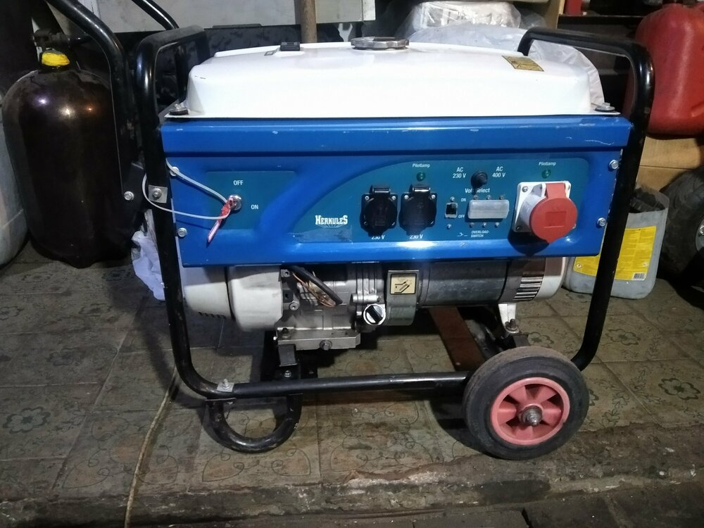

lastandr Опубліковано: 8 жовтня 2022 Поділитись Опубліковано: 8 жовтня 2022 5 часов назад, Dalet сказал: Буквально вчора робили перше ТО генератору який намотав 100 годин за пів року Доброго дня всім! А хтось тут може допомогти з платним ремонтом такого гена? Наработка до 100 год., раптом пропала напруга на виході... при огляді місцевим електриком виявилось, шо отгоріла одна з щіток( іх там дві в одному корпусі), замовив, поміняли, але напруга не появилася.. мабуть ще шось треба дивитися... Можу привезти в Київ... тел/вайбер: 067 287 35 10 Андрій Посилання на коментар Поділитися на інших сайтах More sharing options...
Dalet Опубліковано: 8 жовтня 2022 Поділитись Опубліковано: 8 жовтня 2022 2 минуты назад, lastandr сказал: мабуть ще шось треба дивитися... На працюючому генераторі подайте на щітки 12В. Від якогось іншого акумулятора Якщо на виході зявиться більше 100 В то шукайте AVR, міняйте, скоріше за все він Посилання на коментар Поділитися на інших сайтах More sharing options...
lastandr Опубліковано: 8 жовтня 2022 Поділитись Опубліковано: 8 жовтня 2022 3 минуты назад, Dalet сказал: На працюючому генераторі подайте на щітки 12В. Від якогось іншого акумулятора А на яку +- мае значення? Посилання на коментар Поділитися на інших сайтах More sharing options...
lastandr Опубліковано: 8 жовтня 2022 Поділитись Опубліковано: 8 жовтня 2022 4 минуты назад, Dalet сказал: то шукайте AVR А де він там ? Посилання на коментар Поділитися на інших сайтах More sharing options...
Dalet Опубліковано: 8 жовтня 2022 Поділитись Опубліковано: 8 жовтня 2022 7 минут назад, lastandr сказал: А на яку +- мае значення? Ну там дротики скоріш за все мають позначки. Хоча не страшно як переплутається 7 минут назад, lastandr сказал: А де він там ? Десь є. Коробочка ябо прямокутна, або напівмісяць Посилання на коментар Поділитися на інших сайтах More sharing options...

lastandr Опубліковано: 8 жовтня 2022 Поділитись Опубліковано: 8 жовтня 2022 1 час назад, Dalet сказал: Ну там дротики скоріш за все мають позначки. Хоча не страшно як переплутається Десь є. Коробочка ябо прямокутна, або напівмісяць Ніяких позначок нема...до щіток один дріт червоний іде .другий білий...клеми однакові... місцевий електрик по генам не спец... я теж... Мені проще було б або привезти майстра до гена( с.Жукін), або навпаки - гена до майстра... Посилання на коментар Поділитися на інших сайтах More sharing options...
Dendnepr Опубліковано: 8 жовтня 2022 Поділитись Опубліковано: 8 жовтня 2022 100 часов наработки это уже не гарантийный случай?? Охренеть 1 Посилання на коментар Поділитися на інших сайтах More sharing options...
Dalet Опубліковано: 8 жовтня 2022 Поділитись Опубліковано: 8 жовтня 2022 29 минут назад, lastandr сказал: Ніяких позначок нема...до щіток один дріт червоний іде .другий білий...клеми однакові... місцевий електрик по генам не спец... я теж... Мені проще було б або привезти майстра до гена( с.Жукін), або навпаки - гена до майстра... Черв + . Білий - У нас по ремонту терміни 2-3 тижні на, навіть не на ремонт, а на те що на нього подивляться Посилання на коментар Поділитися на інших сайтах More sharing options...
