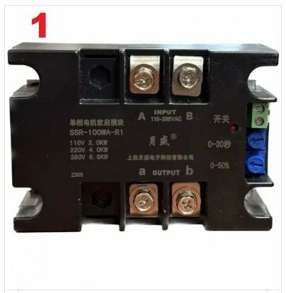

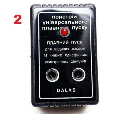

Karimov Опубліковано: 22 липня 2024 Поділитись Опубліковано: 22 липня 2024 15 минут назад, Made in USSR сказал: купить плавный пуск Подскажите пожалуйста еще маленький совет. Есть разница в том ПП что вы мне выше посоветовали на ОЛХ (фото 1) и в таком как на катринке №2? Второй дешевле в два раза. Возможно он похуже будет? 1 Посилання на коментар Поділитися на інших сайтах More sharing options...
Made in USSR Опубліковано: 22 липня 2024 Поділитись Опубліковано: 22 липня 2024 (змінено) номер АДЫН ! И ВСЕ ! ----------------- www.aliexpress.com/item/1005007128429160.html?spm=a2g0o.productlist.main.1.85827c670myRo5&algo_pvid=5603b0fc-1669-49ea-87a5-fe172f729e53&algo_exp_id=5603b0fc-1669-49ea-87a5-fe172f729e53-0&pdp_npi=4%40dis!USD!46.32!23.16!!!46.32!23.16!%40211b81a317216697709073286e3f00!12000039495795721!sea!UA!2787232874!&curPageLogUid=hegy4vuj2EZq&utparam-url=scene%3Asearch|query_from%3A Змінено 22 липня 2024 користувачем Made in USSR 2 1 Посилання на коментар Поділитися на інших сайтах More sharing options...
DimaF Опубліковано: 22 липня 2024 Поділитись Опубліковано: 22 липня 2024 1 минуту назад, Karimov сказал: (фото 1) Первый вариант - проверено, второй - х.з. что за зверь. На номинал насоса в 1 квт, брать надо ПП хотя бы на 1.5, а лучше 2 квт. 2 Посилання на коментар Поділитися на інших сайтах More sharing options...

mib Опубліковано: 22 липня 2024 Поділитись Опубліковано: 22 липня 2024 1 час назад, DimaF сказал: На номинал насоса в 1 квт, брать надо ПП хотя бы на 1.5, а лучше 2 квт. А если на 2 квт взять на 8 максимальный это будет лучше или больше тоже сильно плохо? Посилання на коментар Поділитися на інших сайтах More sharing options...
Made in USSR Опубліковано: 22 липня 2024 Поділитись Опубліковано: 22 липня 2024 чем мощнее возьмете ,тем по сути лучше , но зачем переплачивать. Запас в два раза более чем достаточен. Там в устройстве по сути плата управления одна и та же , силовые элементы другие ( тиристоры ) . 1 Посилання на коментар Поділитися на інших сайтах More sharing options...
