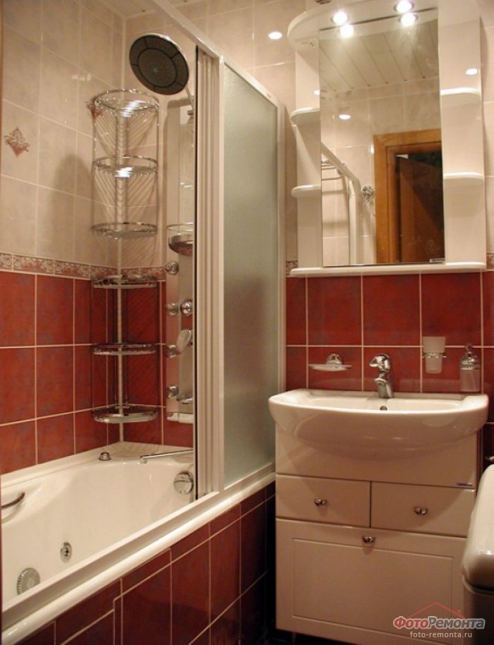

Прошу советов и рекомендаций от дизайнеров и просто форумчан.
Стандартная типичная ванная комната. Особо не разгонишься.
Планирую повесить "умывальную" раковину на высоте 80см от пола. Зеркало будет 55см (ширина) х 70см
На какой высоте разместить зеркало? а точнее полочку под зеркалом. Отталкиваемся от нее.
По краям между полочкой и умывальником хочу повесить слева мыльницу обычную, справа стаканчик для щеток, но не выходя за габариты умывальника (55см). Не выходя за габариты, чтобы не капать на пол.
Думаю полочку повесить около 40см от умывальника или 120см от пола. Где-то в нете читал, что вешают на 130 135 см от пола, это около 50см от умывальника.
Не высоко ли?
Примерно, как на фото, только зеркало обычное плоское будет.
А что вы посоветуете? Как удобнее
И второй вопрос. Хочу врезать светильники (подсветку для морды лица :-). Как удобнее и лучше - 1 светильник сверху зеркала или 2 по бокам?
Заранее всем огромное спасибо за советы и мнения.
Вопросы на грани эпицентра. Если копать глубоко, то скорее зависит от вашего роста, и удобства использования нижних висячих предметов. Вообще все это измеряется в натуре, рулеткой. Я например повесил полочку в 30 см от раковины, большие банки не мешают обзору в зеркало, видно что стоит на полке даже в "третьем ряду", удобней мыть. Мыльницы выбирать лучше с поддоном - проще помыть поддон, чем раковину. Освещение только по бокам.
.. Освещение только по бокам.
По бокам приятнее смотреттся, чем освещение сверху?
Равномерно и правильно освещено лицо. Вспомните гримерки артистов, там основным является боковое освещение, верхнее как дополнение.
Спасибо! :good:

Норма высоты раковины от пола- 85 см, для очень высоких людей-90см
От умывальника до зеркала должно быть не менее 30 см(норма для отелей)
Полку лучше вешать-на 35-40см. Стаканы для щеток размещайте так, чтобы потом ими не сносить полку.
Зеркало вешается высоту 170-200 см от пола.Если светильник встроен в зеркало, подсветку выводите на высоту 170 см.
Если светильник автономный, то выводится исходя из его дизайна и размеров, а также зеркала.
И главное, в санузлах желательно использовать влагостойкие светильники.
..Зеркало вешается 170-200 см от пола....
Здесь имеется ввиду 170-200см верхний край зеркала?

Да, верхний край.
Лучше - 2 светильника по бокам, если есть место.

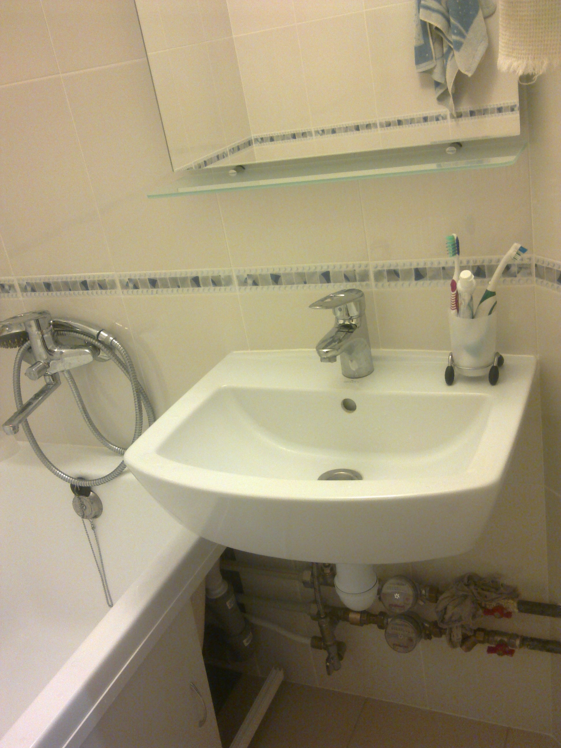

Полку повесил на высоте 32 см от верхнего края умывальника. Что скажу..
Сейчас пока времено стаканчик со счетками стоит на раковине. Но если повесить стаканчик к стене, то будет плохо. Нужно минимум 35-40см, как и говорила с-студио ;)
На фото смотрится хорошо, и стаканчик гармонично стоит.
Да.. но нудобно, что стаканчик и мыльница на умывальнике. Удобнее, когда туда можно что-то положить, т.е. стаканчик подвешен к стене. Хочу такие стаканчик и мыльницу из нержавейки - стоит денег - куплю позже. Но вижу, что зеркало прийдется перевешивать выше.. Остануться дырки от полочки ((
А что мешает повесить стакан на боковую стенку (что идёт под углом)?
Визуально, наверное, представдяется возможным.
Но, на практике, если стаканчик за пределами габаритов умывальника - гарантированы подтеки, капли, брызги воды на стене и полу с каждого раза снять/поставить щетку и пасту. ТО же самое, если слева вынести мыльницу чуть левее - то заляпана ванна.
Мне это так видится..
ИМХО
Из двух зол нужно выбрать меньшее.
ИМХО
Лучше потёк на стене (да и будет ли он с такими Вашими трепетными отношениями и самашедчей аккуратностью и продуманностью) чем отверстия в кафеле от перевешивания зеркала
