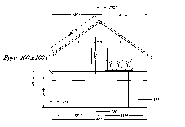

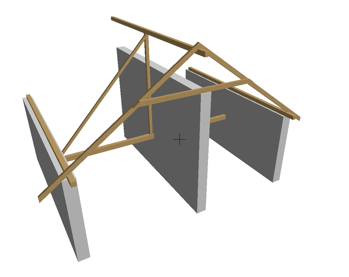

Добрый день уважаемые форумчане.
Через две недели планируется установка крыши. Изначально планировал делать безраспорную систему стропил, но так как несущая стена проходит не по центру, то не на что опереть конек.
Какие решения возможны в моем случае.
Данные:
Стены газоблок 375мм
Стропила 150х50 шаг 60см, длинна 5,9м
Мауэрлат 150х150 крепим через шпильки к армопоясу.
Конек брал сечением 200х100.
Чертеж прилагаю.

Де-жа-вю :)
А что, совсем нечем конек посередине подпереть?
Если однозначно висячая стропилка, то....
Без расчетов скажу (ибо до этого считал свою стропилку), что стропила малы в сечении.
Такое сечение стропил проходит минимально для наслонной стропилски, и то с промежуточным прогоном.
Утеплять не будете? У вас же вроде как мансарда. 150 утеплителя - меньше нынешних норм.
Коньковый прогон в такой стропилке точно не нужен.
Может сделаете расчет стропильной системы сначала? ;)
Сделайте наслонную стропильную систему. Прогон поставте не по коньку, а со смещением (в месте где у вас расположена продольная несущая стена).

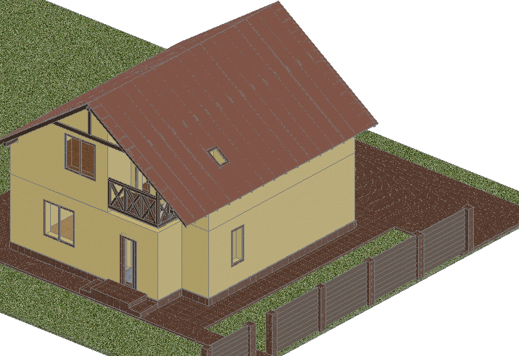

А может мне изменить саму крышу. То есть конек разместить не по центру дома, а сместить. Получится ассиметричная крыша. Некоторые специально такие делают, что бы не как у всех.
Короче я вник.....сказал то же самое что и Andrei constructor.
Змінено користувачем mebli-land
Хорошо...тогда вопрос такой. Опоры делать из бруса или поднимать продольную стену из газоблока?
Это конечно вариант, но не стоит так радикально :)

Из чего там у вас перекрытие?
Можно в плоскости перекрытия смонтировать балку (двутавр например).
2 штуки. У вас как раз два перестенка от несущей на мансарде выходят. Вот под ними и пустить двутавр.
А на двутавр вертикальные стойки. Тоже металл. Это и будут две промежуточные точки опоры для конька. Они спрячутся в перестенки. Если правильно все связать, то и устойчивость будет обеспечена.
Это как вариант. Надо просчитать двутавры по нагрузке.
И ничего радикально менять не придется :)
Я тоже об этом думал. Согласен....но как быть с нагрузкой на балки перекрытия?
Я же говорю, что не на балки опирать. А на отдельную стальную балку, которую пустить параллельно балкам перекрытия.
Сделайте эскизы фасадов, тогда поймете уместно будет делать кровлю несимметричной.
Эскизы сделал. Одна сторона остается с 35 градусом, вторая 39. Плюс возникает проблема с стропилами. Длинна стропил увеличивается, а стропила идут длинной 6м.

У вас есть 2 точки в которых можно безболезненно поставить стойки. Это перестенки.
Приблизительный расчет показывает, что каждая стойка будет нести нагрузку от конька порядка 3тонн.
Просчитайте брус перекрытия на суммарную нагрузку = распределенную по перекрытию (сколько вы там закладывали в кг?) и сосредоточенную в точке 290мм от одного края в 3 тонны, и вам станет понятно, проходит он или не проходит. Но, в любом случае, я лично делал бы две отдельных балки, т.к. нагрузка от кровли у вас будет приходится не на все балки перекрытия, и потолок на первом этаже (пол мансарды) у вас будет прикольно и неравномерно гулять от зимы к лету, и обратно ;)

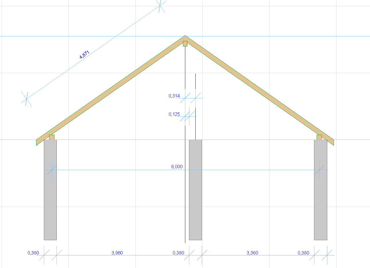

Откопал ваши последние(?) чертежи и набросал.
Проверьте. Все ли правильно?
Если так, то я вижу там 314мм (или около того) между центрами.
Но плечо будет реально меньше.
При таких размерах, возможно опереть и на существующие балки перекрытия, если они у вас 100*200, как вы планировали.
Пересчитаю сегодня. Возможно, надо будет просто усилить эти балки накладками, чтобы уменьшить прогиб в зоне опирания. :)

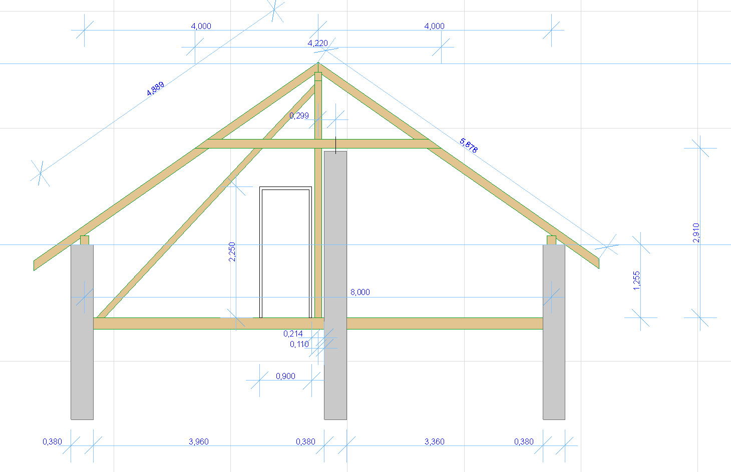

Прикинул конструктив и подправил размеры.
Стойка с подкосом (2 пары) прячутся в плоскости перестенков, которые у вас исмеются.
Если такой конструктив устраивает, то уточняйте все размеры, и можно будет подумать над реализацией узлов и обвязкой конструкции.

Такой вариант вполне устраивает..))
Какого сечения должен быть опорный брус и подкос?

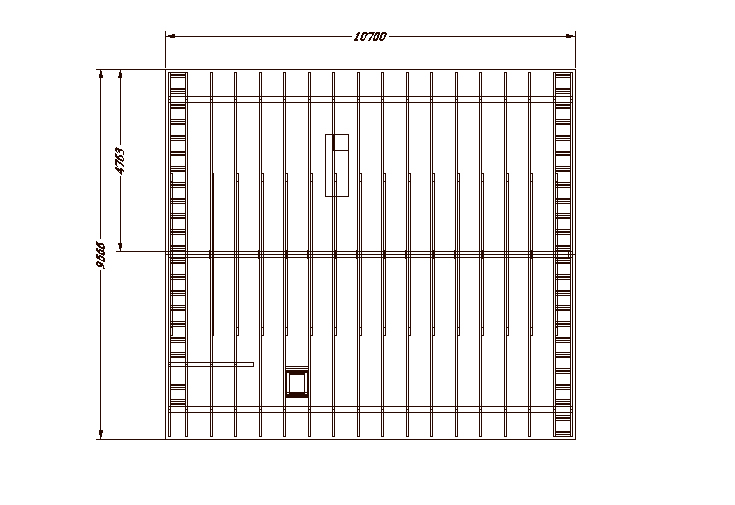

И останется посмотреть как расположили балки перекрытия...где они проходят в живую. И тогда будет видно нужно будет ставить дополнительно брус под перестенки и стойку с подкосом.
Если брус остался, то положите дополнительный. Тогда перекрытие не будет связано со стропильной системой. Это есть гуд. :)

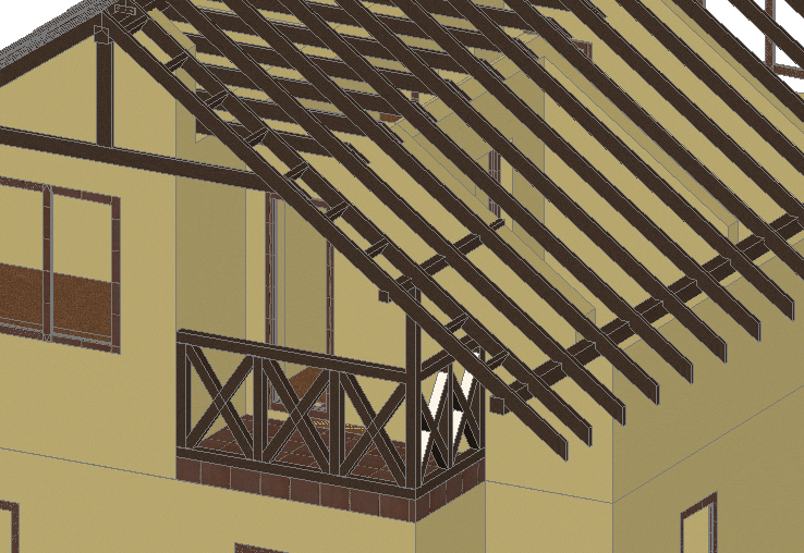

Я как раз про них...:) На картинке в 1-м посте проглядываются внутренние стены, на которые и опереть доп.прогоны. И ваааще уйти от конькового. :good:

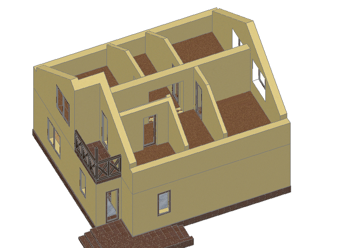

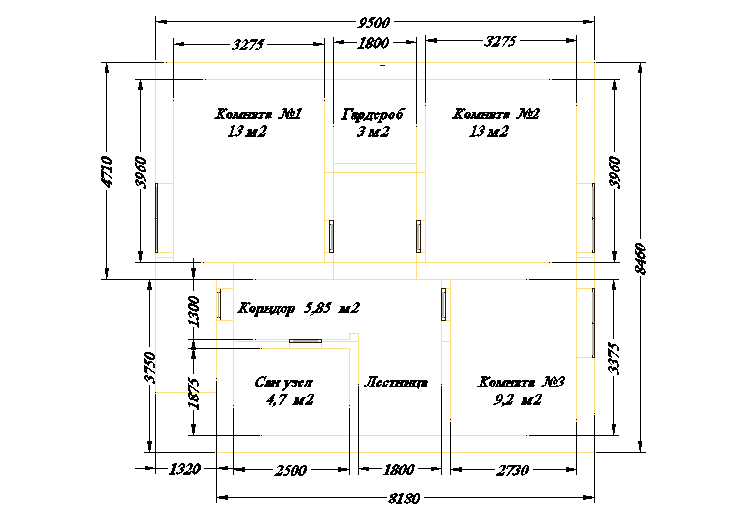

Выставляю план мансарды, но он еще может корректироваться, так как стены не несущие.
Да. Но стены не несущие. :unknown: Прикинул полную "снаряженную" массу, которая будет приходится на прогон(ы)... не потянет стена. Там более 3х тонн нагрузки.
Ну или как вариант, в той же плоскости стен делать несущую ферму, на которую и будут опираться прогоны. :)
За что я и говорю....может центральную стену поднять из газоблока и проармировать с остальными?
3 тонны??? На стену? Откуда?
Я пока даже не считал, НО: снега =180+вата+ собственный вес. С коэффициентами будет ...ну,... может в сумме 120-150 на квадрат.
Не стоит весь "тоннаж" грузить на один прогон.
