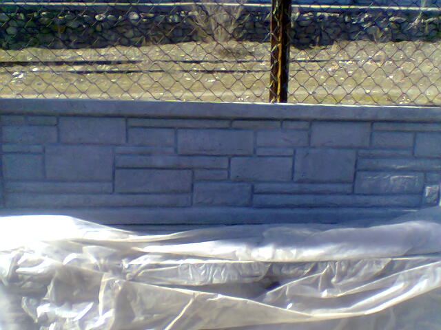

sasha33333 Опубліковано: 20 листопада 2012 Поділитись Опубліковано: 20 листопада 2012 Продам форму для изготовление ж/б еврозаборов. Использовалась очень мало (50-60 формовок). Цена - 100 у.е. Расположение - Вышгород (возможно подвоз на Куреневку, Оболонь), тел. 0674369892 Виктор Иванович. PS. На фото - отформовка. Посилання на коментар Поділитися на інших сайтах More sharing options...

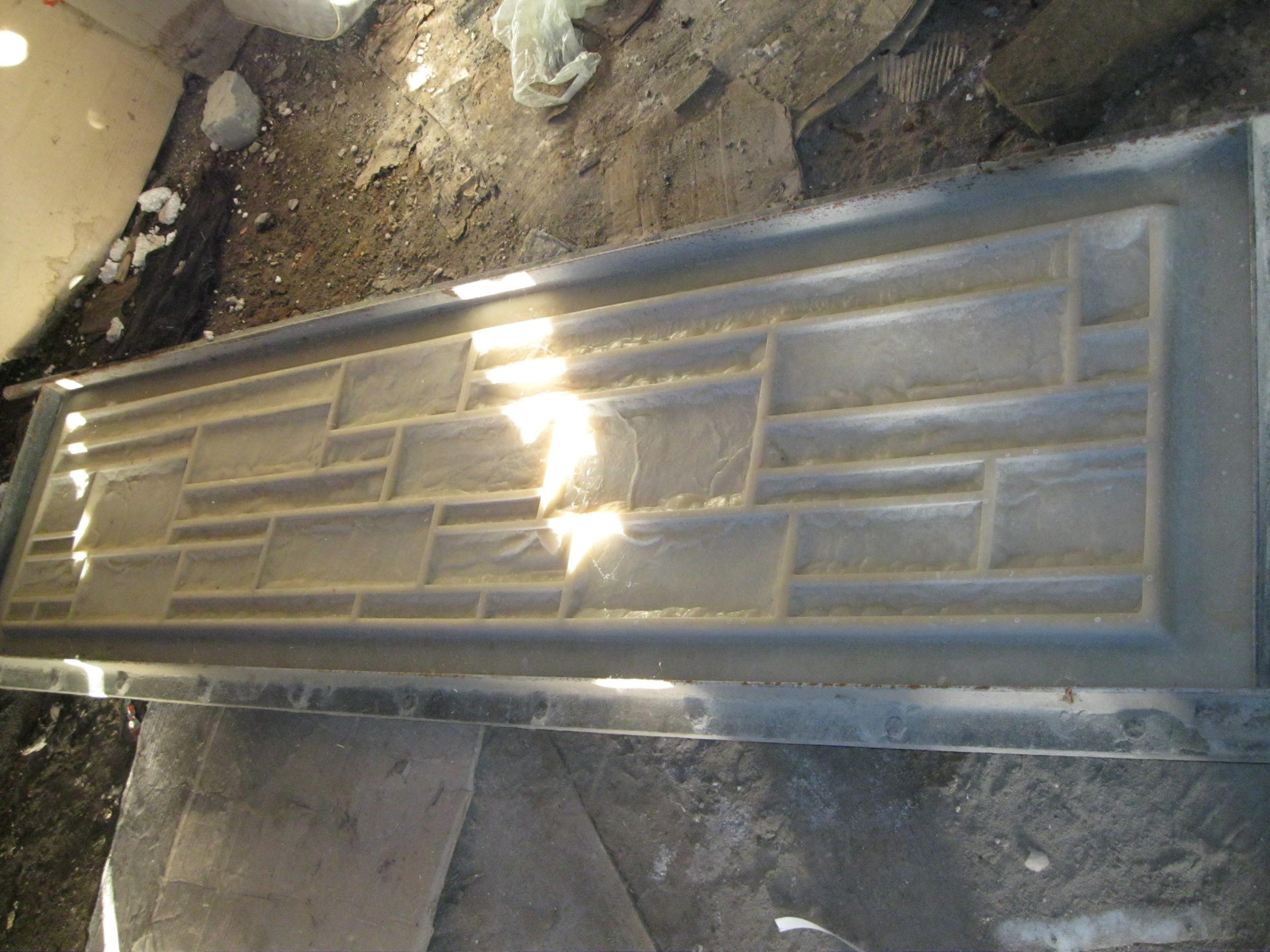

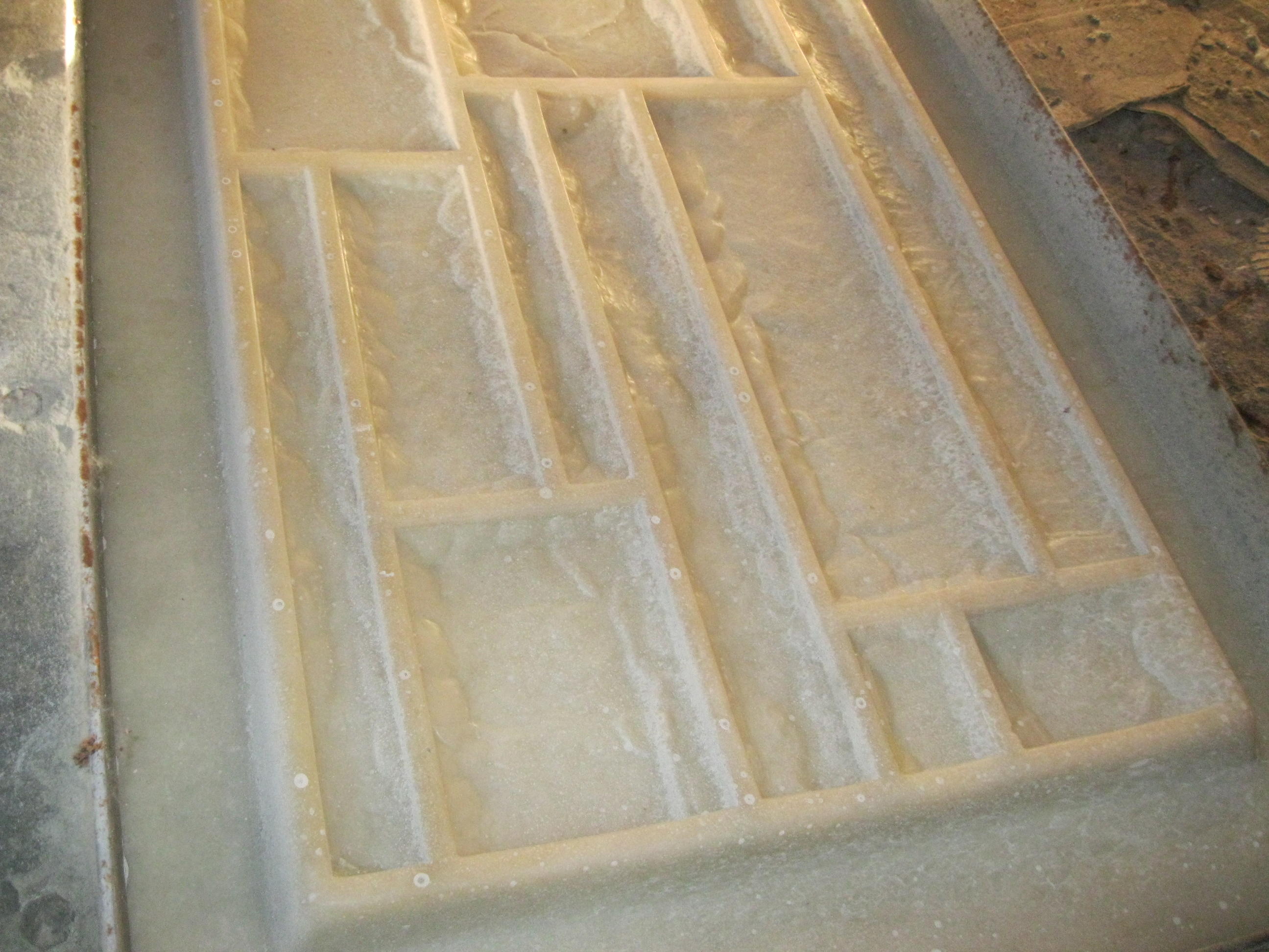

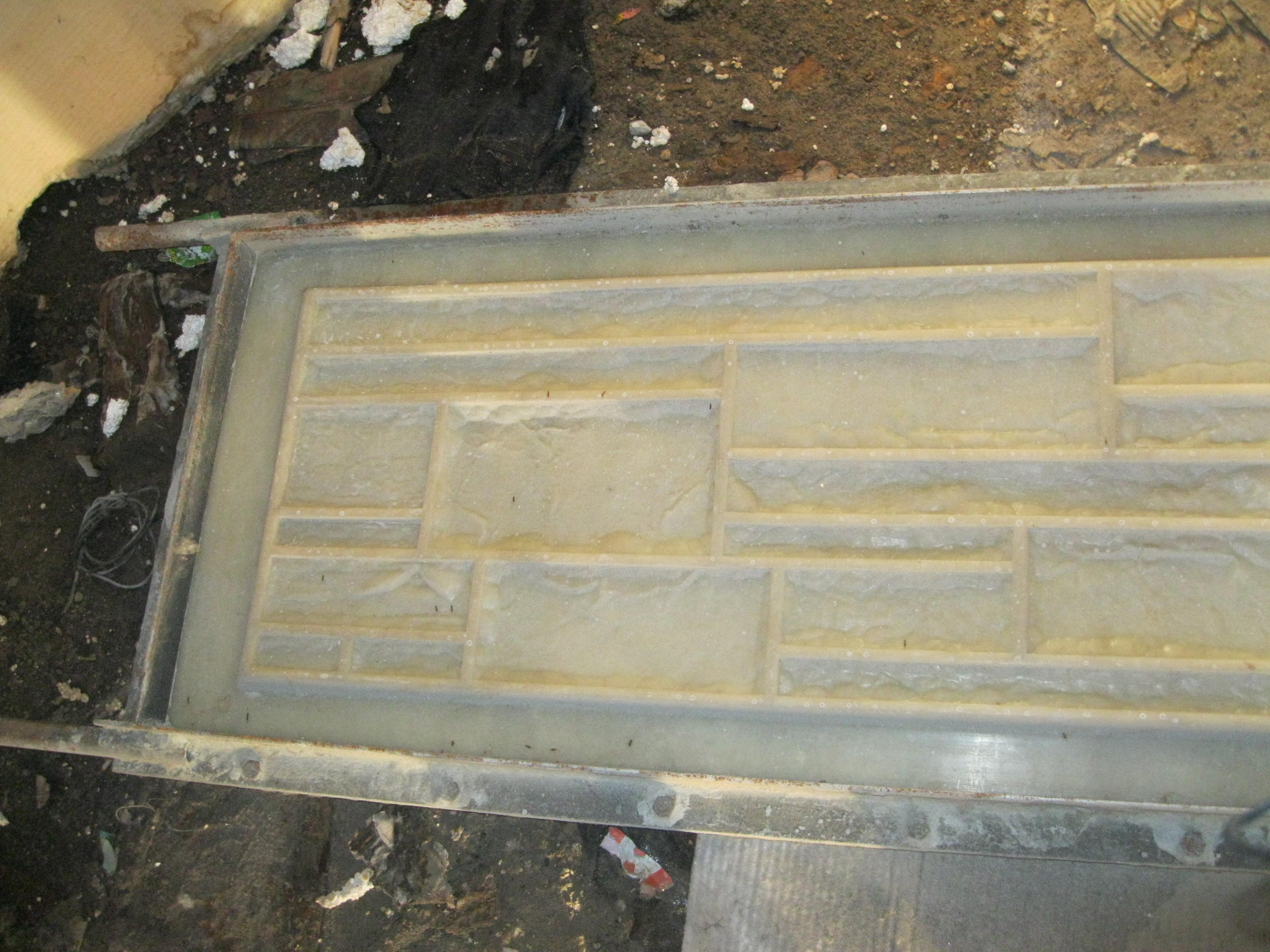

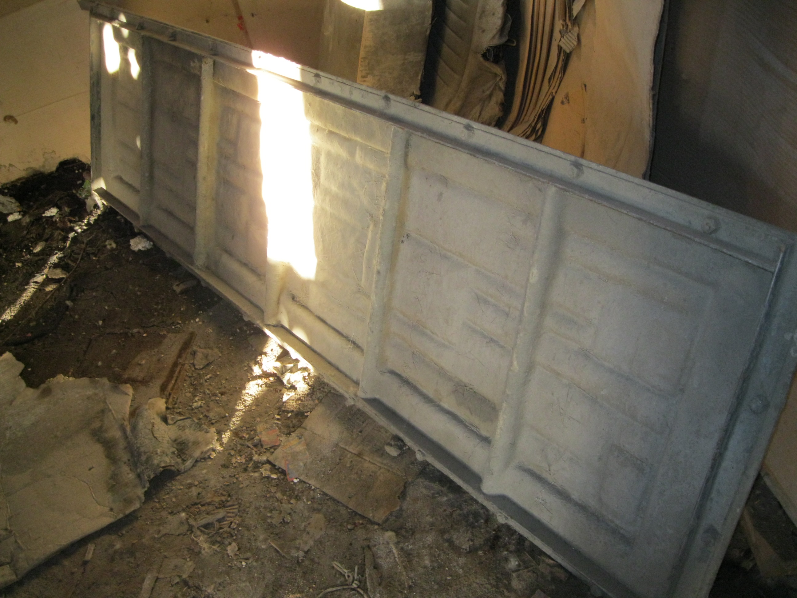

sasha33333 Опубліковано: 23 листопада 2012 Автор Поділитись Опубліковано: 23 листопада 2012 Добавлю фото формы Посилання на коментар Поділитися на інших сайтах More sharing options...
