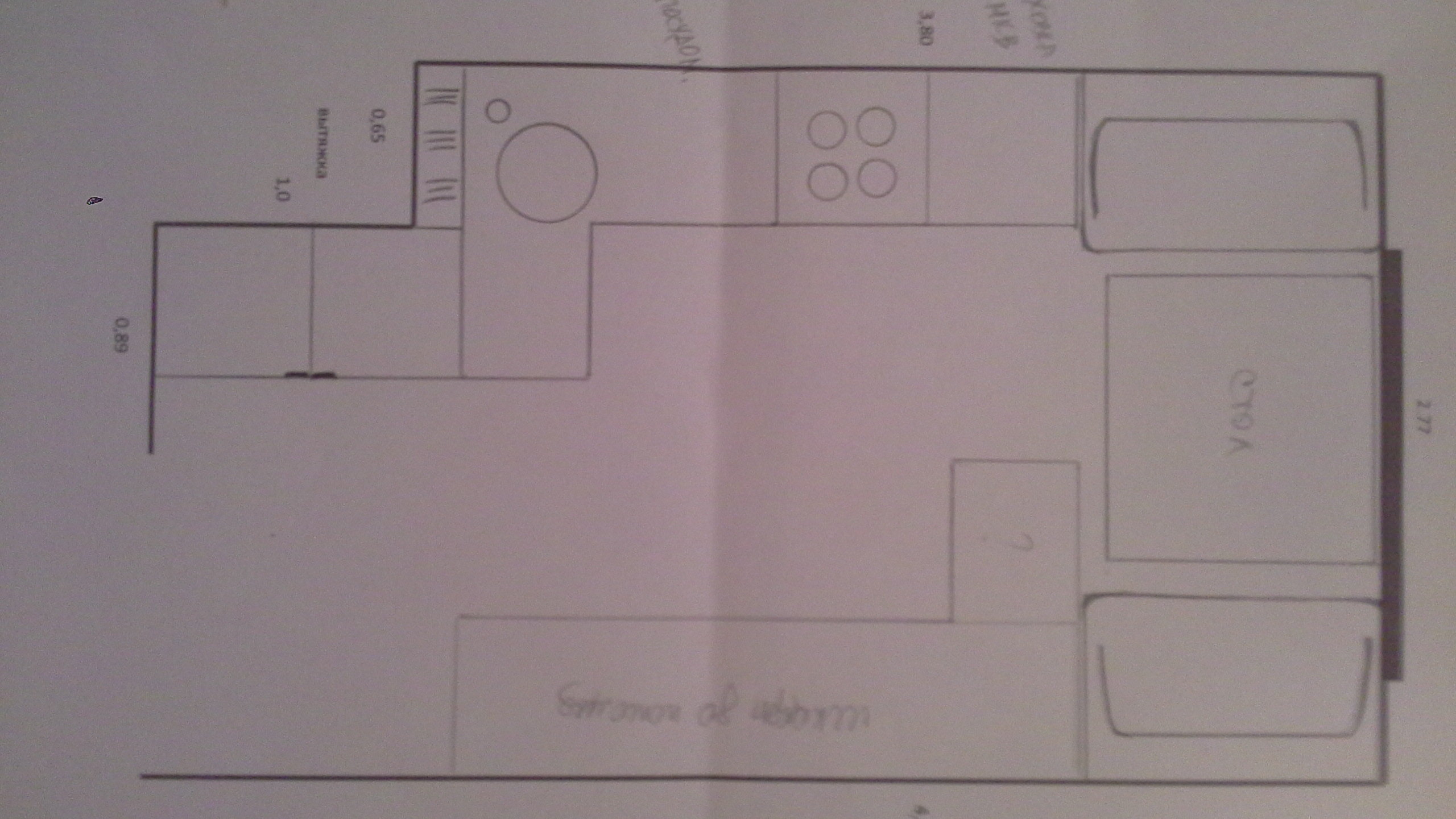

Lana_CK Опубліковано: 23 січня 2015 Поділитись Опубліковано: 23 січня 2015 Но что-то мне такой дизайн кажется очень простым. Набросала свои варианты... хочется барную стойку, побольше шкафов, т.к. кладовки нет в квартире. Техника куплена, причем холодильник умудрились выбрать 1,2м шириной (отдельно стоящие морозилка и холод камера). Мне нравится мойка у окна и печь у правой стены, но тянуть вытяжку и воду очень далеко, муж отказывается.дизайне офигенно удобный, красивый! только я бы не делала тот типа пинальчик в правом углу от окна! просто закончила бы подоконник и оставила пустым небольшой уголок - так и удобней моститься будет кофе пить у окна (и никакая барная стойка не нужна больше) у меня у самой кухня 13м. Точно так же занята левая сторона, только не на всю длину) кухня заканчивается, а на ней диванчик к стене с окном таким образом у правой стены будет более мобильный стол - можете его двигать куда удобно. не громоздко все! функционально. стильно Ваши же эскизы - слишком много изворотов, все заставлено. Подумайте, стоит ли такое хорошее пространство так уничтожать)) вот 1 Посилання на коментар Поділитися на інших сайтах More sharing options...
MaryAr Опубліковано: 23 січня 2015 Поділитись Опубліковано: 23 січня 2015 Посоветуйте, пожалуйста, какие интересные варианты расположения мебели возможны для нашей кухни. Совет для Lina W А мне почти нравится предложенный дизайнером вариант. Да, стандартно и просто, но удобно и логично. Есть парочка замечаний: - вынос столешницы-подоконника маловат: колени будут упираться в радиатор. - расстояние между мойкой и плитой хотелось бы увеличить. Нарушится симметрия, но так будет удобнее. - если в квартире не хватает зоны хранения, можно сделать шкафы «под потолок». Я понимаю Ваше стремление уйти от стандартов, но при такой ширине кухни – вариантов мало. Ваши поиски в первом варианте интересны. Но с барной стойкой нужно ещё «поиграться». И определиться: Вам нужна и барная стойка, и стол? Может стол получится переместить в гостиную? Или сделать 2в1: барная стойка + стол (широкая столешница высотой 90см, высокие стулья). Второй вариант не годится: препятствие между холодильником и мойкой + не угловая мойка в углу + доступ к сушке нереален. Третий и четвёртый вариант – очень тесно. 1 Посилання на коментар Поділитися на інших сайтах More sharing options...
Lana_CK Опубліковано: 23 січня 2015 Поділитись Опубліковано: 23 січня 2015 - вынос столешницы-подоконника маловат: колени будут упираться в радиатор.вот! слушате)) хотя вряд ли вам сидеть будет часто)) то так кажется сначала - расстояние между мойкой и плитой хотелось бы увеличить. а мне так нравится) хватит места для готовки) 1 Посилання на коментар Поділитися на інших сайтах More sharing options...

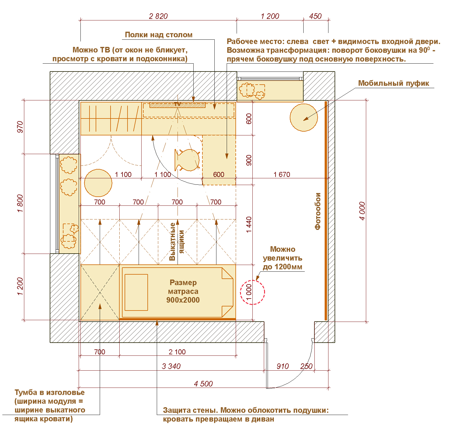

MaryAr Опубліковано: 23 січня 2015 Поділитись Опубліковано: 23 січня 2015 Нужен совет по размещению мебели в комнату дочери- подросток 16,5 лет. Совет для Sumchanka Вариант с учётом Ваших пожеланий: Только "посидеть" на подоконнике - низковато... Посилання на коментар Поділитися на інших сайтах More sharing options...
Sumchanka Опубліковано: 24 січня 2015 Поділитись Опубліковано: 24 січня 2015 Совет для Sumchanka Вариант с учётом Ваших пожеланий: Только "посидеть" на подоконнике - низковато... Спасибочки! Очень похоже на картинку в голове. Идея со столом очень нравится. А использовать так подоконники-понимаю что низковато,а почему бы и нет... Еще раз спасибо за вашу работу. Кстати доця во время нашей стройки и ее преображения загорелась проектированием и дизайном. Уже 2 место на городском конкурсе ландшафтного дизайна среди школьников города. Может подскажите, что может сейчас начать изучать дополнительно, на что обратить внимание? Спасибо! Посилання на коментар Поділитися на інших сайтах More sharing options...

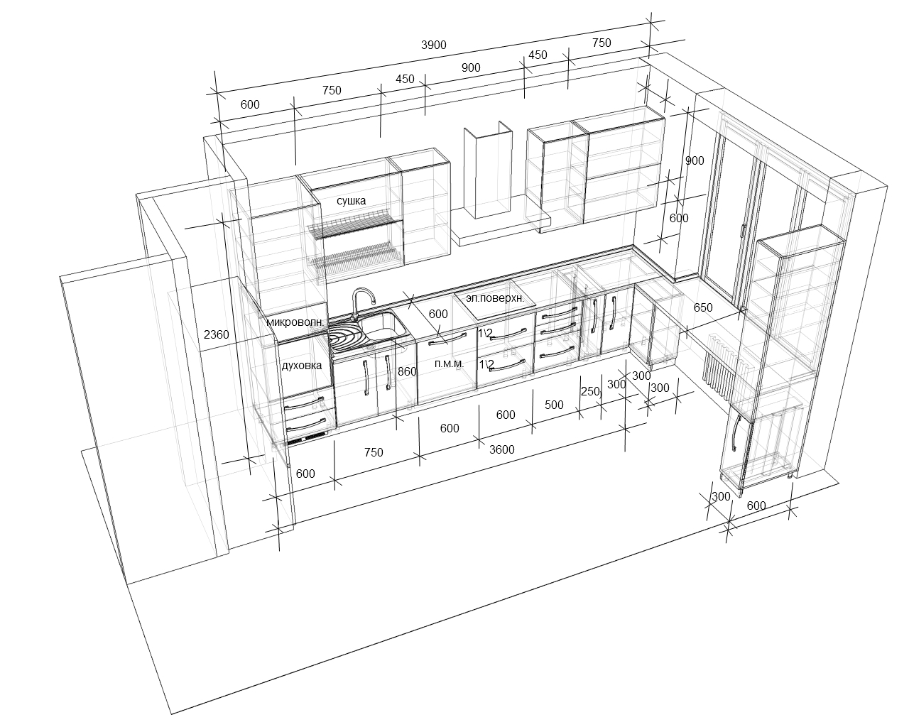

LinaW Опубліковано: 24 січня 2015 Поділитись Опубліковано: 24 січня 2015 (змінено) Совет для Lina W А мне почти нравится предложенный дизайнером вариант. Да, стандартно и просто, но удобно и логично. Есть парочка замечаний: - вынос столешницы-подоконника маловат: колени будут упираться в радиатор. - расстояние между мойкой и плитой хотелось бы увеличить. Нарушится симметрия, но так будет удобнее. - если в квартире не хватает зоны хранения, можно сделать шкафы «под потолок». Я понимаю Ваше стремление уйти от стандартов, но при такой ширине кухни – вариантов мало. Ваши поиски в первом варианте интересны. Но с барной стойкой нужно ещё «поиграться». И определиться: Вам нужна и барная стойка, и стол? Может стол получится переместить в гостиную? Или сделать 2в1: барная стойка + стол (широкая столешница высотой 90см, высокие стулья). Второй вариант не годится: препятствие между холодильником и мойкой + не угловая мойка в углу + доступ к сушке нереален. Третий и четвёртый вариант – очень тесно. Спасибо за советы!:roll: Но Дизайнер не учел размер нашего холодильника(1,2 м), реально он не поместится в нишу сразу у входа. Там нужно тогда заужать вход Барная стойка- это что-то вроде мечты, но конечно ради функциональности и удобства , - готова отказаться. 3и4 мои наброски : места занято много, а шкафов по сути нет , но нравится отделение рабочей и столовой зоны с удобным расположением ТВ. Стол на кухне обязательно нужен, барная стойка - это дополнительная опция MaryAr, Вы совершенно точно поняли мои замечания к сделанному дизайну: он стандартен (а не прост, как я его назвала в предыдущ. посте) Змінено 24 січня 2015 користувачем LinaW Посилання на коментар Поділитися на інших сайтах More sharing options...
LinaW Опубліковано: 24 січня 2015 Поділитись Опубліковано: 24 січня 2015 Точно так же занята левая сторона, только не на всю длину) кухня заканчивается, а на ней диванчик к стене с окном таким образом у правой стены будет более мобильный стол - можете его двигать куда удобно. не громоздко все! функционально. стильно Ваши же эскизы - слишком много изворотов, все заставлено. Подумайте, стоит ли такое хорошее пространство так уничтожать)) вот Вариант со столом у окна тоже есть! Посилання на коментар Поділитися на інших сайтах More sharing options...
Lana_CK Опубліковано: 24 січня 2015 Поділитись Опубліковано: 24 січня 2015 Вариант ... Вы писали, что нет кладовки Может, все же где-то есть достаточные резервы под шкафы? Судя по 13м кухне) Квартира? балкон есть? Может, не надо все таки кухню превращать в две стенки шкафов? )) а окно на какой высоте? у меня низко - от пола до подоконника 65 см) я на нем сижу))) Добавлено через 4 минуты кспати, а если в тот правый угол, где от окна 40 см поставить холодильник?) рядом будет стол только - к нему придвинуть) а таки всю левую стенку занять кухней) у входа, там, де не влазит холодильник - будет Вам шкафик Добавлено через 14 минут тогда дверь во внутрь влево сделать и она будет как раз шкаф прикрывать) у меня почти так) только у меня стены чуток и потом холодильник стандартной ширины стоит) дверь же всегда почти во внутрь открыта влево Посилання на коментар Поділитися на інших сайтах More sharing options...

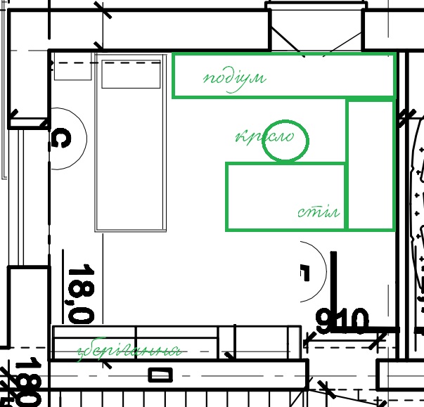

Babay2 Опубліковано: 24 січня 2015 Поділитись Опубліковано: 24 січня 2015 зоны для занятий Sumchanka: ще ідея. Людина повинна знаходитися лицем до вхідних дверей. Це підсвідоме. Інакше буде тривожність і постійна втома. З психологічних мотивів особа за письмовим столом також повинна знаходитися спиною до вікна,- це комфортно і спонукає до плідної праці. Морока з подіумом, ширину і висоту треба визначити на місці, це треба бачити, щоб сказати точні розміри... Посилання на коментар Поділитися на інших сайтах More sharing options...

MaryAr Опубліковано: 24 січня 2015 Поділитись Опубліковано: 24 січня 2015 З психологічних мотивів особа за письмовим столом також повинна знаходитися спиною до вікна,- це комфортно і спонукає до плідної праці. Может подойдёт для рабочего места какого-нибудь директора? Мне кажется, что подростку для занятий нужен естественный свет, падающий с нужной стороны. И ещё: за окном частного дома - природа. Зачем от неё отворачиваться? Наоборот, перевёл взгляд с монитора (или учебника) на деревья, на небо - 10 секунд и "зарядился" - работай дальше... И для глаз такая гимнастика очень полезна. 2 Посилання на коментар Поділитися на інших сайтах More sharing options...
