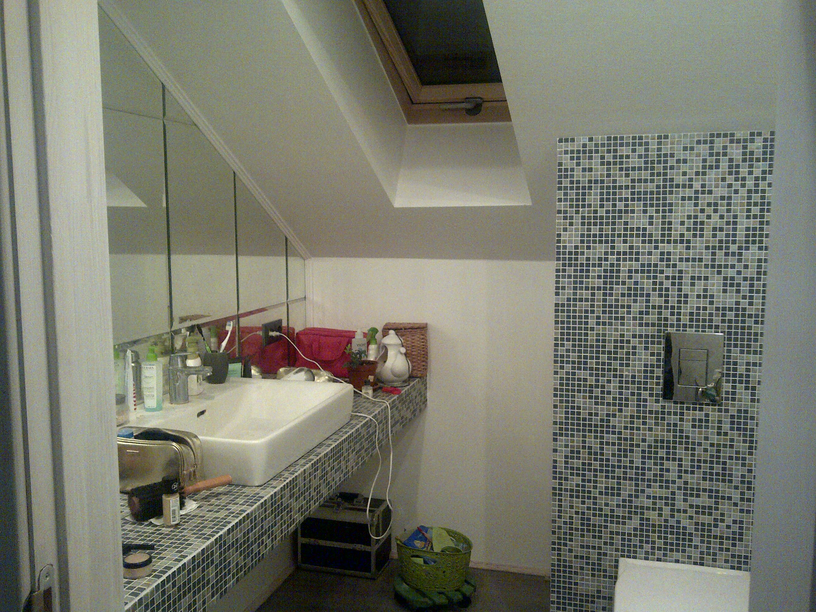

Как эта система выглядит можете вот тут посмотреть, на первой картинке возле унитаза расположена. ;)
Идея понятна, но думаю, что нужна душевая стойка со шторкой. Этой штукой можно помыть только часть тела)))
Ну да)))) я же говорю,что вместо биде может служить, если для вас необходимость в гостевом санузле душевой кабины не очень важна)))) Но если важна, тогда лучше душ. кабину сделать))))

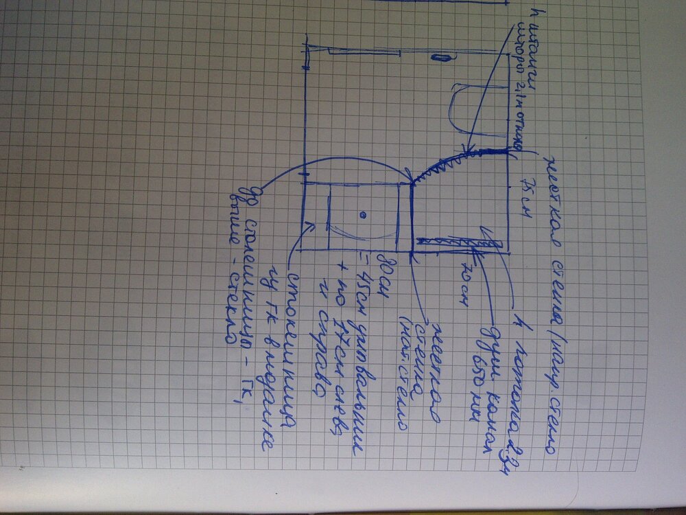

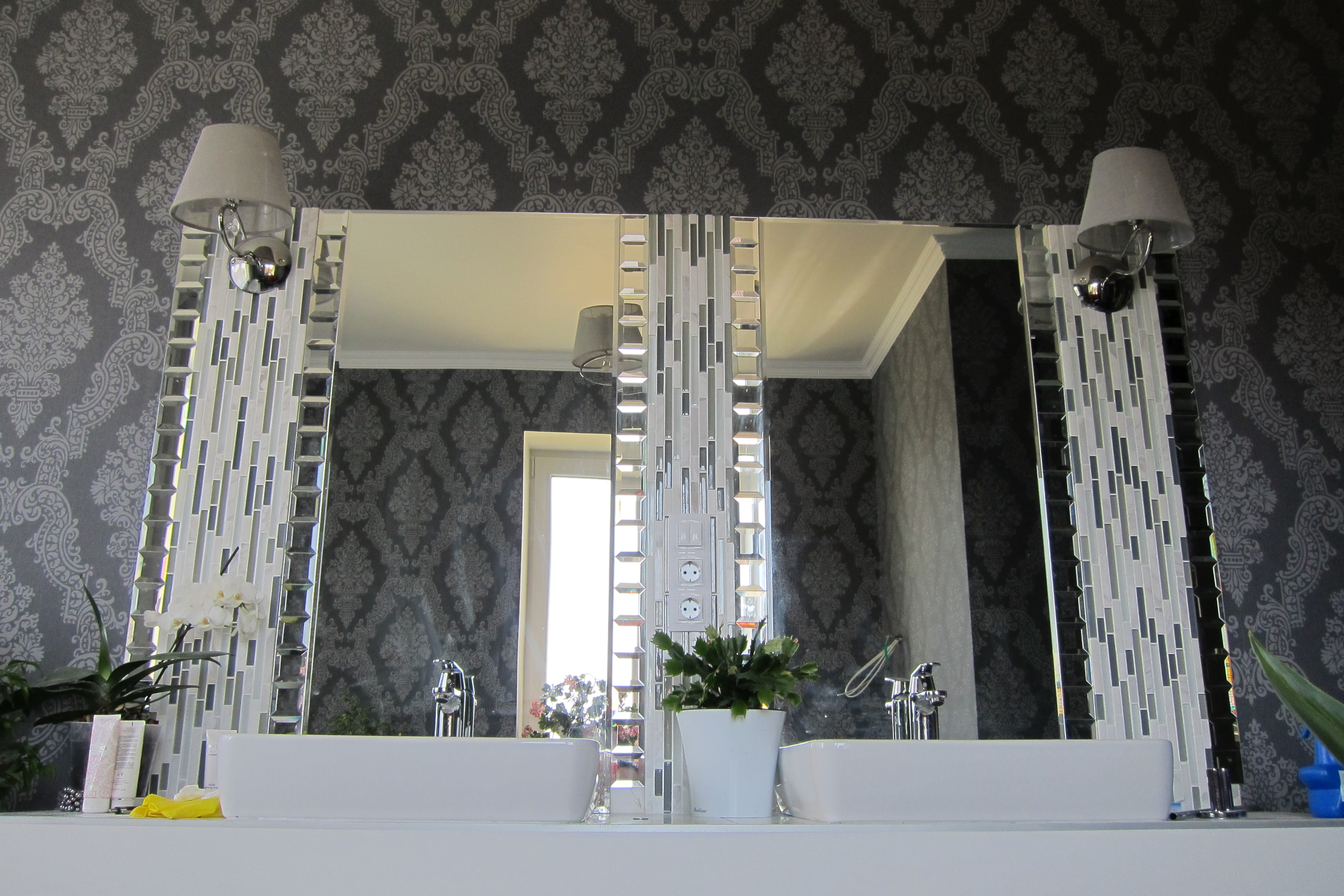

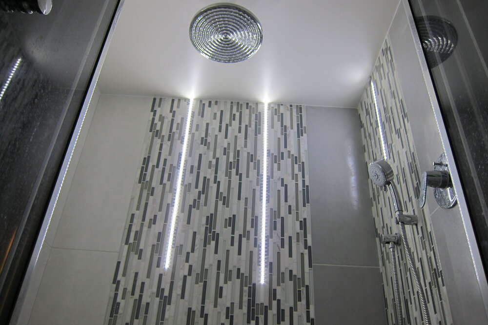

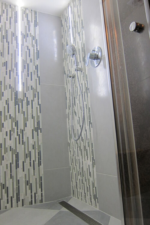

Я бы себе сделала как-то так. Душевая дверь действительно не особо влазит, но чтобы не было холодно - я бы опустила потолок в душе, а штангу можно даже ровную поставить. Трап сделать - дешевле, но я бы выбрала душевой канал, если плитка на полу крупная, иначе разуклонка будет выглядеть как в мясном цеху. Вот вам пару фоток моего душа для вдохновения :beer: (сори за бардак)
Удачи!

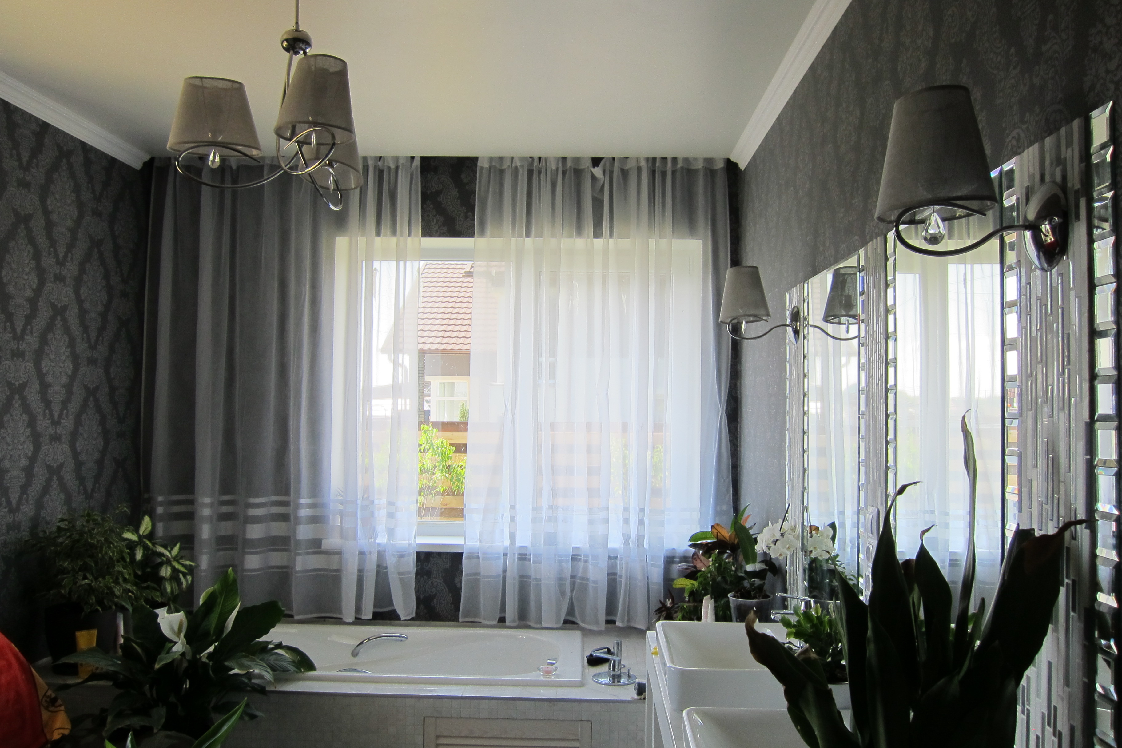

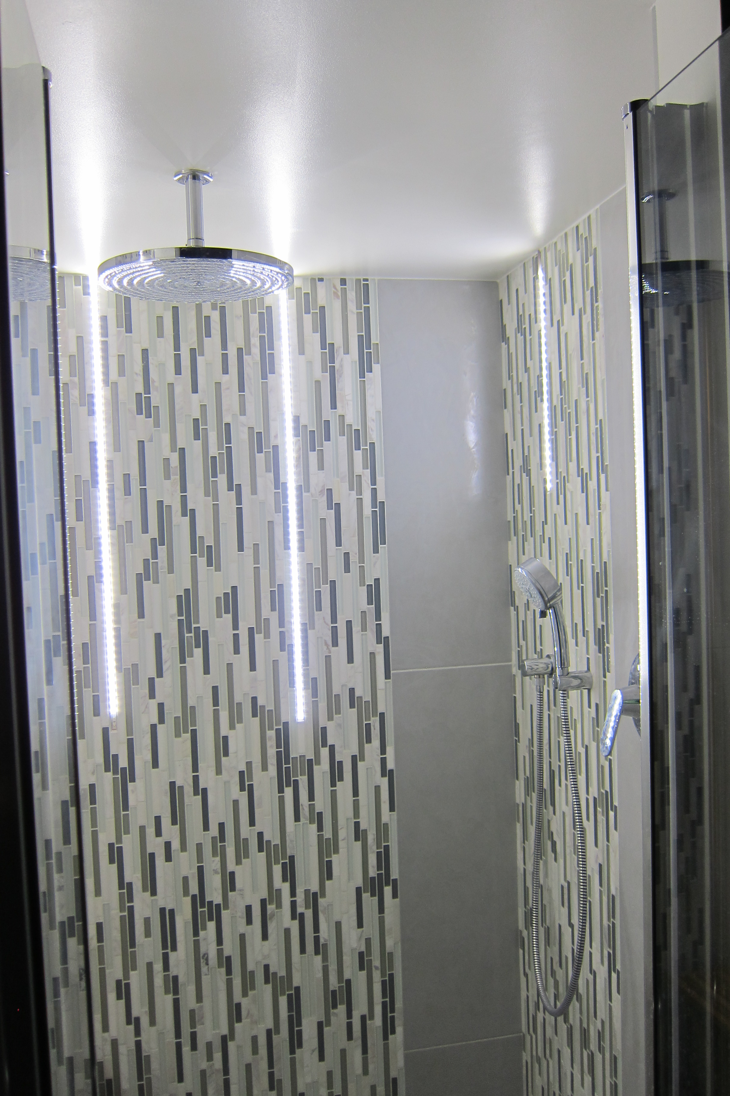

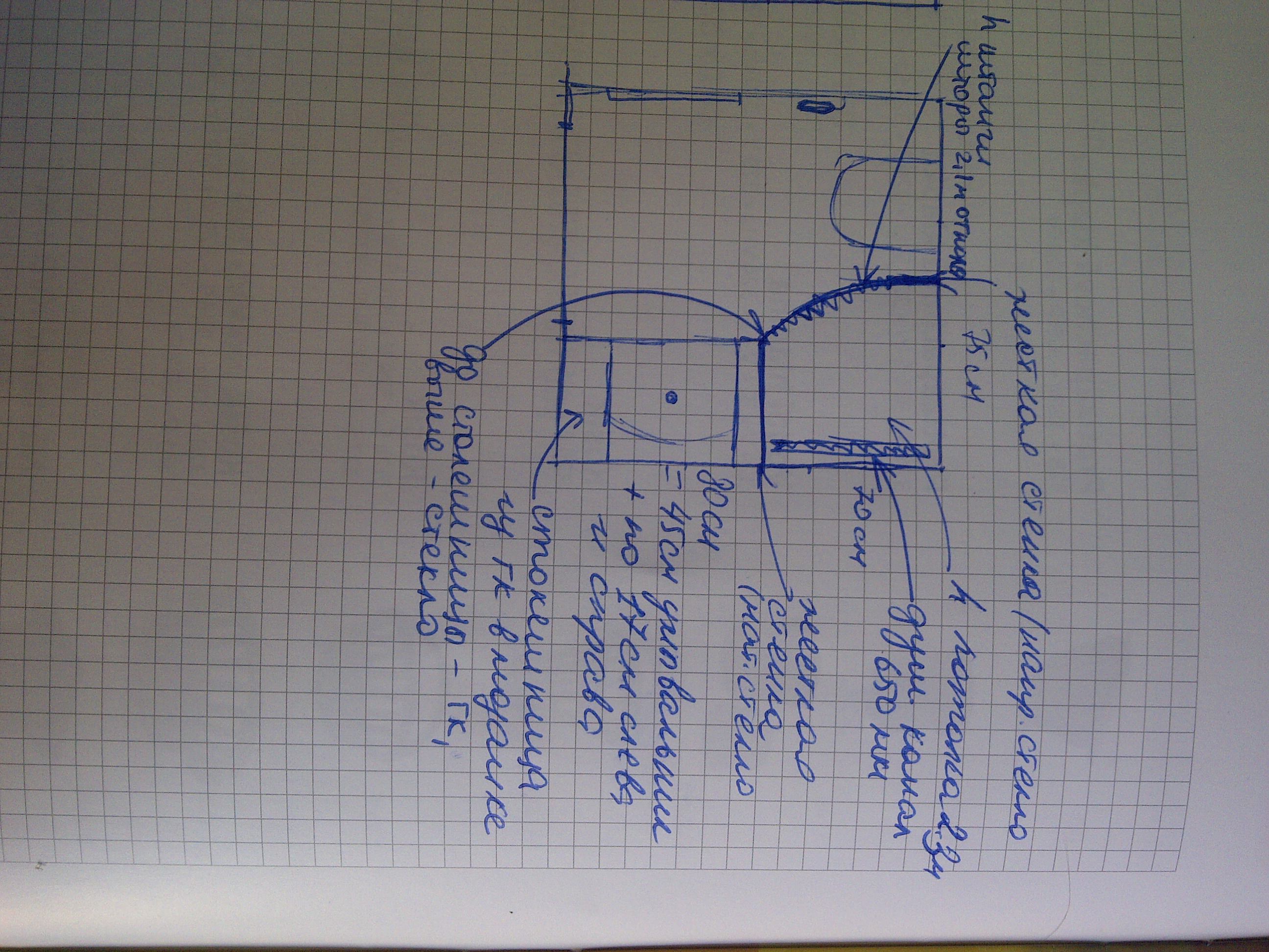

Удачи!
Хвастаетесь, да?:):beer:
Так какая плитка все же лучше при разуклонке: крупная или мелкая?
Вроде очень мелкой (типа мозаика) легче вымостить, чтобы не было как в мясном цеху, но в целом на пол хотелось бы крупную. Можно ли выделить зону под душ другой плиткой, как это будет смотреться?
И насколько "глубокой" должна быть разуклонка?
А может выложить на полу этот самый поддон с помощью бордюра, обложенного какой мозаикой ?
уклон должен быть приблизительно 5-7 градусов))) но учитывайте еще также монтажную глубину трапика \ душевого канала ))))
Ага, немножко хвастаюсь :) столько крови пролито за эту ванную )))
Мозаику под конверт плиточник с ума сойдет резать, к тому же, если по размерам квадратиков она не совпадет хоть на сантиметр с размером трапа - будет некрасивая подрезка. Имхо лучше взять плитку 15х15 или 20х20 см. Бордюр нужен, если приходится поднимать пол (вариант в квартире), в частном доме смысла не вижу никакого. При открытой двери душа и сами видите какой лейке у меня вода не вытекает никуда, коврик лежит впритык, сухо.
По разуклонке - 5-7 мм на метр. И эпоксидную затирку возьмите, не пожалеете ;)

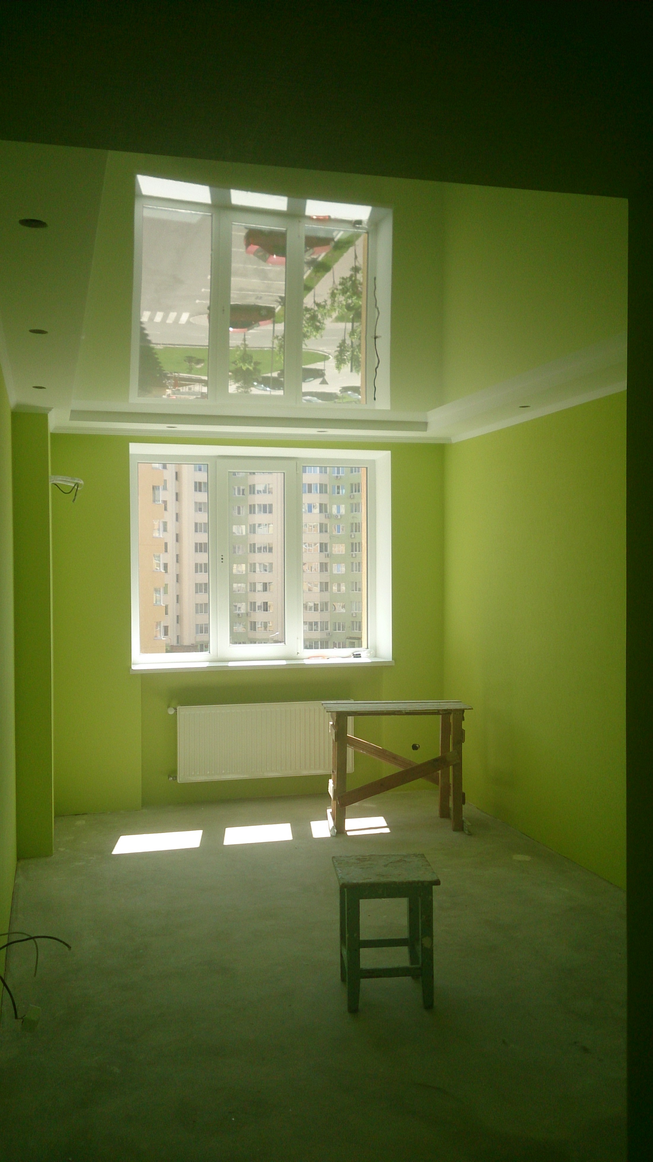

Ув. дизайнеры прошу помощи в выборе цвета ламината и плинтусов в комнаты , кто что может посоветовать? за ранее спасибо)

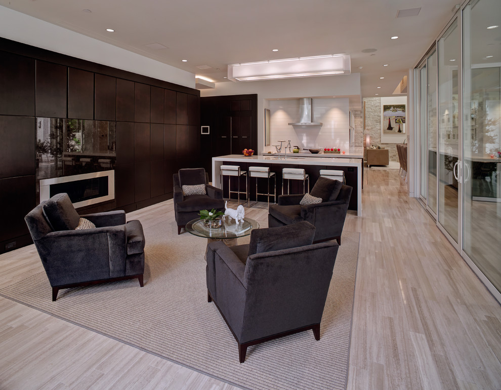

В вашем случае лучше использовать светлые оттенки, можно светлый дуб и наподобие таких как на картинках. Плинтуса подбирайте под цвет ламината
а сливаться пол и стены бежевого цвета не будут? и плюс плинтус в тех же тонах? ПС а двери какого цвета порекомендуете?
Предполагаются одинаковые полы во всей квартире? Т.к., имхо, в салатовую комнату просится натуральный дуб, а в светлую либо беленый, либо, наоборот шоколадный (у Boen есть цвет паркетной доски Калифорния - коричневый, не слишком темный и без примесей красного). Плинтус лично я люблю контрастный, для отделения пола от стены и предпочитаю подбирать в цвет дверей (а именно наличников). Сейчас популярный цвет венге, Вам он подойдет. Т.к. более теплый, вишня, который хорошо впишется в зеленую комнату, не пойдет в другую. там нужен более холодный оттенок. А венге подойдет и там, и там. И плинтус венге будет сочетаться со всеми оттенками дуба.
я так понимаю, оптимальное сочетание дверей венге, ламинат - дуб беленый и плинтус венге в цвет дверей должно быть норм?
Да, но не знаю как беленый дуб будет смотреться в салатовой комнате... там все же органичнее будет натуральный дуб, он теплее, а беленый - холодный. У Вас одна комната "теплая", а вторая нейтрально-холодная. Даже не знаю какой один цвет подойдет в обеих...
