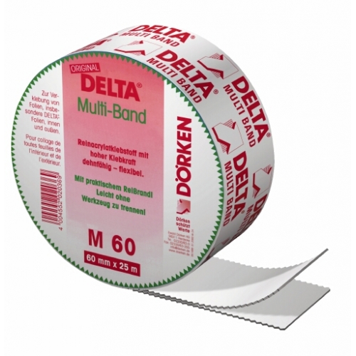

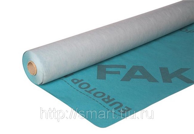

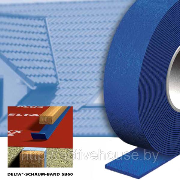

dimoff Опубликовано 27 ноября, 2012 Поделиться Опубликовано 27 ноября, 2012 Прошу консультации у "крышников" со стажем. При заказе мною черепицы на фирме мне настойчиво были предложены изоляционные материалы без которых "уже никто так не делает" а именно: Мембрана "EUROTOP-35" (9,34 грн. м. кв.) Лента DELTA-SHAUM-BAND SB60 для контробрешетки (7,50 грн. м.п.) Лента DELTA-MULTI-BAND M60 скотч для склеивания мембраны (7,98 грн. м.п.) Итого этого "добра" на крышу 130 м.кв. набежало ни много ми мало на 300 евро. Прораб тихонько крутит пальцем у виска, мол, ну-ну у богатых свои причуды, только это ничего не даст (ну хуже конечно не будет), но функционала НОЛЬ. Берем 2 рулона гидроизоляции по 350 грн. и делов. Но я нимагупанять зачем люди изобретают все эти дорогущие ленты-скотчи если они настолько не принципиальны? Неужели чистый маркетинг? Есть ли на форуме специалисты которые с ними работали что скажете на этот счет? надо-не надо? Стоит ли овчинка выделки? Входящие данные: чердак, крыша холодная, чепепица натуральная. Ссылка на комментарий Поделиться на другие сайты Больше кнопок...
Елки-палки Опубликовано 28 ноября, 2012 Поделиться Опубликовано 28 ноября, 2012 М-да, скоро полный ппц кровельщикам будетГемору добовляется чуть ли не каждый год.Смотрел,смотрел,думал,думал.Вроде бы и лишним не будет,а вроде бы на Х..... не нужна .Всегда мы лично делали мембрану таким образом что бы она провисала.Там же не водопад в конце концов. Натуралку то тоже рекламируют как? "Да она имеет там такой замок что ни какая вода не проникнит ни сбоку, ни сверху, ни снизу и т.д." Сколько видел старые кровли в Полтаве из обо жжёной глины,так там в помине подкровельных ковров нет.Это что получается,что и клеить надо при плюсовой температуре? ЗАЗ-969 тоже уже не выпускают,но они-то ещё ездят.И так к чему мы пришли: 300 евриков потрачены зря. ИМХО 1 Ссылка на комментарий Поделиться на другие сайты Больше кнопок...
towr Опубликовано 28 ноября, 2012 Поделиться Опубликовано 28 ноября, 2012 Мембрана "EUROTOP-35" (9,34 грн. м. кв.) Весьма недорогая мембрана. Рекомендации по применению данной мембраны абсолютно правильные и не вызывают сомнения. Лента DELTA-SHAUM-BAND SB60 для контробрешетки (7,50 грн. м.п.) Обязательная позиция для кровли с уклоном ниже 35 градусов. В остальных случаях к применению рекомендована. Зачем? Дабы сделать место пробивания мембраны гвоздём герметичным. На форуме полно тем и сообщений: "Хэлп, протекает мембрана, что делать?" Если не хотите быть следующим, не экономьте на этом. Лента DELTA-MULTI-BAND M60 скотч для склеивания мембраны (7,98 грн. м.п.) Тут нужно смотреть вашу кровлю. Если ваша подкровельная гидроизоляция требует склейки (3й тип подкровельной гидроизоляции, по польской классификации) то лента нужна. Либо клей но он не дешевле. Либо мембрана с клеющей полосой но она однозначно дороже. Прораб тихонько крутит пальцем у виска, мол, ну-ну у богатых свои причуды, только это ничего не даст (ну хуже конечно не будет), но функционала НОЛЬ. То что ваш прораб не понимает зачем эти материалы нужны то это не делает ему чести. К слову, 6-7 лет назад, все прорабы, шугались даже простого "гидробарьера" так же крутя у виска пальцем. Вышеперечисленные позиции придуманы не зря и заменить (или добавить) их уже после монтажа кровли будет нельзя. Берем 2 рулона гидроизоляции по 350 грн. и делов. Пожалуйста. У вас всегда есть такое право. Только, прошу вас, потратьте пару часов на штудирование архива форума и ваш пыл, я уверен, поутихнет. Есть ли на форуме специалисты которые с ними работали что скажете на этот счет? надо-не надо? Стоит ли овчинка выделки? Работаем. С недавних пор, как данные позиции появились в свободном доступе у нас, на наших объектах, они являются стандартной опцией. Тут всё зависит от уровня профессиональности подхода к процессу. В любом случае, "обычный гидрик за 350 грн" и "черепица натуральная" столь же несовместимые продукты как и "автомобиль Тойота" и "масляный фильтр Сыктывкаского тракторного завода" Добавлено через 2 минуты Всегда мы лично делали мембрану таким образом что бы она провисала. Опять 25! Провисание необходимо только на конвекционных мембранах. Не находите что Евротоп не является оной? 5 Ссылка на комментарий Поделиться на другие сайты Больше кнопок...
Елки-палки Опубликовано 28 ноября, 2012 Поделиться Опубликовано 28 ноября, 2012 Весьма недорогая мембрана. Вот это я понимаю,молодец, хорошо подготовленный менеджер уроки не пропускал и грамотно втюхивает. Я вообще то имел ввиду применение скотчей:lol: всё остальное как положено.Таким образом применение скотчей(лент) обязательно и в МЧ? Добавлено через 8 минут То что ваш прораб не понимает зачем эти материалы нужны то это не делает ему чести. К слову, 6-7 лет назад, все прорабы, шугались даже простого "гидробарьера" так же крутя у виска пальцем. Тут не соглашусь,мы с ним работали в обязательном порядке ещё 12 лет назад.Я не прораб,лично прыгаю ,как сайгак по крышам. Ссылка на комментарий Поделиться на другие сайты Больше кнопок...
towr Опубликовано 28 ноября, 2012 Поделиться Опубликовано 28 ноября, 2012 Вот это я понимаю,молодец, хорошо подготовленный менеджер уроки не пропускал и грамотно втюхивает. Слушай(те), Палки. Втюхивать я не имею ни возможности ни желания. Прежде чем давать заключение о моей должности, будте любезны, поинтересоваться этим у меня лично. Данные рекомендации я даю не как менеджер по продажам а как практик. Руководитель проектно-подрядной организации. В прошлом - кровельщик. В отличии от манагёров, я и по крышам лажу, и проекты черчу и косяки исправляю. Чего греха таить и свои в т.ч. Так что кому как не мне знать о чём я говорю. Елки-палки, на слеюдующий урок, будте любезны, подготовьтесь по данным вопросам: 1. типы подкровельной гидроизоляции по методу и степени защиты 2. виды подкровельных гидроизоляционных мембран 3. рекомендации по применению различных типов ГИ и видов мембран в зависимости от индивидуальных условий. После этого, готов вступить с вами в ПРОФЕССИОНАЛЬНУЮ полемику. Добавлено через 2 минуты Всегда мы лично делали мембрану таким образом мы с ним работали Ваш личный опыт имеет косвенное значение и мало кого интересует. А если исходить из того что вы не обладаете никакой теоретической подготовкой то и опыту вашему грош - цена. 1 Ссылка на комментарий Поделиться на другие сайты Больше кнопок...
Елки-палки Опубликовано 28 ноября, 2012 Поделиться Опубликовано 28 ноября, 2012 После этого, готов вступить с вами в ПРОФЕССИОНАЛЬНУЮ полемику. Просто ответьте: имея МЧ ленты тоже теперь надо применять? Ссылка на комментарий Поделиться на другие сайты Больше кнопок...
Игореха Опубликовано 28 ноября, 2012 Поделиться Опубликовано 28 ноября, 2012 Лента DELTA-SHAUM-BAND SB60 для контробрешетки (7,50 грн. м.п.) Что касается этой ленты, то я бы делал без нее. ибо мне при таких раскладах надо было бы потратить 1700 грн на ленту только. Но, осознавая положительную необходимость обеспечения плотного прилегания мембраны к стропилам (чтобы их рубанком не проходить по всей плоскости, вместе с контррейкой) и необходимость дополительной гидроизоляции отверстий от гвоздевого боя, я сам думал над этим вопросом, еще до того, как узнал о существовании такой нужной, но "недорогой" вещи, как лента:D Узнал о ленте, и скзал НЕТ маркетингу! И взял вмето ленты, 13 квадратов вспененного полиэтилена 3мм. Все удовольствие мне обошлось в 200 грн + пару часов своего труда. Вы готовы получить столько положительных бонусов за 200 грн? ;) Отвечая на вопрос топика - роскошная необходимость, от которой можно отказаться, без катастрофических последствий. Но если из словосочетания "роскошная необходимость" вычеркнуть слово "роскошная", то почему бы этим не воспользоваться? 8 Ссылка на комментарий Поделиться на другие сайты Больше кнопок...
towr Опубликовано 28 ноября, 2012 Поделиться Опубликовано 28 ноября, 2012 Все удовольствие мне обошлось в 200 грн + пару часов своего труда. Вы готовы получить столько положительных бонусов за 200 грн? вы большой молодец, но вы не забывайте что это всего лишь эксперимент с неподтверждёнными результатами. в целом, ваш подход оправдан и в любом случае лучше чем ничего. единственное, в чём уверен, так это то что у важего самоклеющегося вспененного полиэтилена не такой толстый слой акрилового клея на задней стороне, который и является изолятором для воды. Добавлено через 10 минут Просто ответьте: имея МЧ ленты тоже теперь надо применять? Елки-палки, поймите, в строительстве все ответы на все вопросы описаны в КНИГАХ. Существуют специальные таблицы (будет возможность, отсканю и выложу) по которым подбирается оптимальный тип гидроизоляции на основе: *типа покрытия *уклона кровли *климатических условий *назначения кровли *особых требований к гидроизоляции и долговечности А вы хотите что бы я с головы взял вам что то и ляпнул. Это не серьёзно и показатель безграмотности. Если по таблице потребуется гидроизоляция третьего типа то и лента нужна. Хотя, каждый в праве включить свою природную хитро**пость и попытаться обмануть самого себя. Результат будет известен тогда, к сожалению, когда выявятся негативные последствия. Или не выявятся. Лотерея. Но я бы предпочёл обезопаситься и следовать рекомендациям умных людей. П.С.: Если бы во времена Гагилео Галилея существовал термин "маркетолог" то его сжигали бы именно под этим лозунгом. Добавлено через 3 минуты Елки-палки, обратите внимание, я топикстартеру насчёт лент для склейки мембраны ничего не советовал а лишь заявил о необходимости рассмотреть кровлю в деталях. И, к стати говоря, какое отношение к данной теме имеет металлочерепица? 1 Ссылка на комментарий Поделиться на другие сайты Больше кнопок...
Игореха Опубликовано 28 ноября, 2012 Поделиться Опубликовано 28 ноября, 2012 вы большой молодец, но вы не забывайте что это всего лишь эксперимент с неподтверждёнными результатами. в целом, ваш подход оправдан и в любом случае лучше чем ничего. единственное, в чём уверен, так это то что у важего самоклеющегося вспененного полиэтилена не такой толстый слой акрилового клея на задней стороне, который и является изолятором для воды. А что собой представляет эта лента? Полоска тогоже вспененного полиэтилена с закрытопористой структурой. Разве нет? Ну и клей с одной стороны. Вспененный полиэтилен с закрытой структурой и является гидроизолятором и уплотнителем в одном флаконе. А клей - чтобы приклеить ленту на мембрану (или на контррейку) перед монтажем. Клей я заменил на 4 степлерных скобы. В остальном, ВПЭ выполняет свои функции не хуже, чем тот же материал в этой ленте Ссылка на комментарий Поделиться на другие сайты Больше кнопок...
towr Опубликовано 28 ноября, 2012 Поделиться Опубликовано 28 ноября, 2012 Полоска тогоже вспененного полиэтилена с закрытопористой структурой. Разве нет? Совершенно верно. Причём молекулярно сшитый (в случае Шаум Бэнда) что придаёт ему долговечность. Ну и клей с одной стороны. Да. И клей с одной стороны. В большей степени выступающий как изолятор а не фиксатор. Ссылка на комментарий Поделиться на другие сайты Больше кнопок...
Игореха Опубликовано 28 ноября, 2012 Поделиться Опубликовано 28 ноября, 2012 Да. И клей с одной стороны. В большей степени выступающий как изолятор а не фиксатор. Вероятно, его неоспоримая роль в гидроизоляции тоже присутствует Но если у меня ВПЭ очень плотно прижат к мембране и стропилам, и нет водяного подпора (вода идет самотеком вдоль контррейки вниз), то под ленту ВПЭ она точно не проберется Проверено уже и на практике. Пока стропилка стояла только накрытая Евробарьером, и прижатая контррейкой с ВПЭ, прошло 2 или 3 дождя. Небольшое подмокание стропил под местом крепления СДМ контррейкой, было обнаружено только в одном месте. Там сучек на контррейке был небольшой, котрый выпал. И как раз шуруп был вкручен через это место. Но, учитывая весь пирог с ОСБ, сплошным подкладочным ковром, и БЧ сверху, вряд ли по СДМ в дальнейшем будет течь хотя бы десятая чать той воды, которая текла по ней во время дождя. Не расичтываю увидеть влагу в том месте в дальнейшем 1 Ссылка на комментарий Поделиться на другие сайты Больше кнопок...
