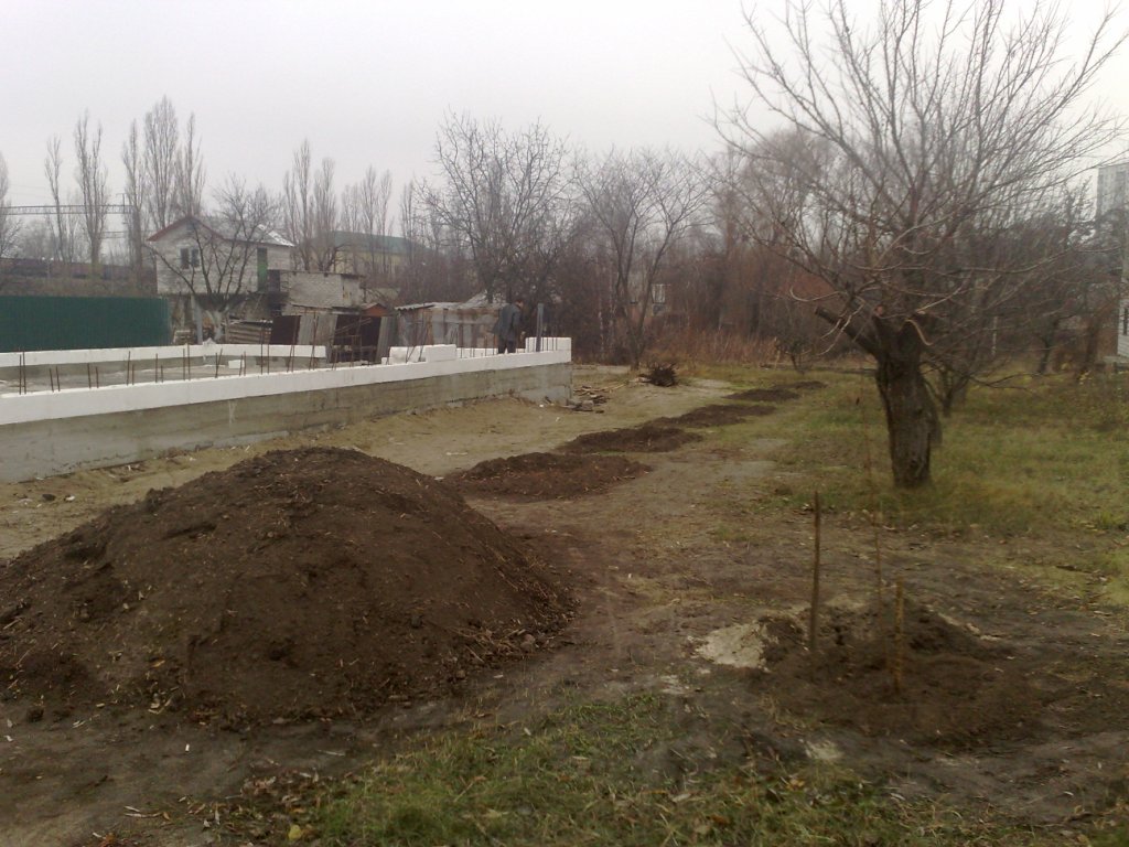

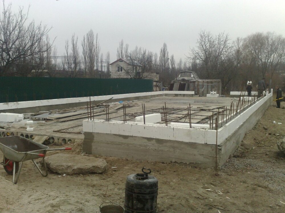

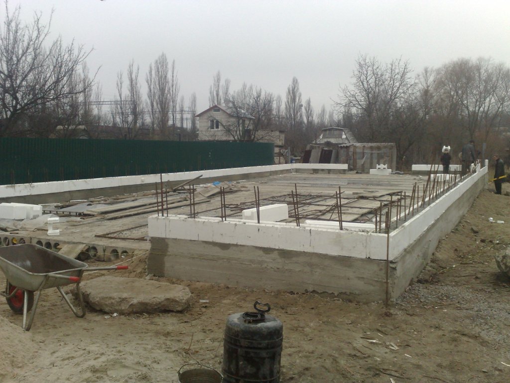

sokol-bmw Опубліковано: 2 грудня 2009 Автор Поділитись Опубліковано: 2 грудня 2009 не совсем понял сфоткаю выложу вот сбоку немного ну и сторца Посилання на коментар Поділитися на інших сайтах More sharing options...
alyak Опубліковано: 2 грудня 2009 Поділитись Опубліковано: 2 грудня 2009 вот сбоку немного ну и сторца судя по всему - там где насыпаны кучки земли - кран может стать , деревья - не помеха , между ними , получиться . Приготовьтесь только к возможному проваливанию крана - или шпалы , или бревна или еще что ему под копыта бросить в случае чего . Посилання на коментар Поділитися на інших сайтах More sharing options...
sokol-bmw Опубліковано: 2 грудня 2009 Автор Поділитись Опубліковано: 2 грудня 2009 судя по всему - там где насыпаны кучки земли - кран может стать , деревья - не помеха , между ними , получиться . Приготовьтесь только к возможному проваливанию крана - или шпалы , или бревна или еще что ему под копыта бросить в случае чего . самое хреновое что это уже соседа територия у меня всего метр от фундамента пользоваться как бы можна но чтобы ничего не повредить Посилання на коментар Поділитися на інших сайтах More sharing options...
alyak Опубліковано: 2 грудня 2009 Поділитись Опубліковано: 2 грудня 2009 самое хреновое что это уже соседа територия у меня всего метр от фундамента пользоваться как бы можна но чтобы ничего не повредить ну если борозду выкопает - возьмешь лопату и мужественно закопаешь и отнесешь бутылку соседу . Вроде там ничего нет - почему бы не поставить . С торца ты не достанешь , а от сюда можешь заказать "силач" 25 тонный и успокоиться . На базе МАЗа говорят более верткие . Собственно у тебя выбора другого нет . Посилання на коментар Поділитися на інших сайтах More sharing options...
