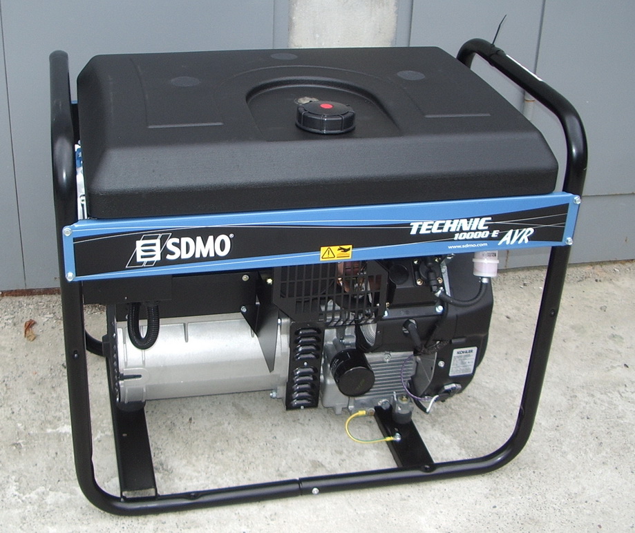

Советую SDMO...Раньше очень надежные были, у нас на сейнере стоял, когда мы треску в Сев Море ловили...
Дык пусть Родион появится здесь с прайсом и советами. Послушаем, вопросы позадаем, купим. Или занят, деньги пересчитывает от проданных генераторов? Телефонов с предложениями по Донецку я могу штук сорок вывалить, а смысл?
Ну с прайсами и советами и я здесь воин - в теме "Электрика, освещение" каждый день на вопросы отвечаю, милости прошу! Кстати, на Донецк отгружаю станции достаточно регулярно, Украина нынче - большая деревня, "Новая почта" работает исправно.
Если надо будет консультацию на месте организовать или монтаж сделать - вот тогда и будем обращаться!
...Телефонов много, хороших специалистов мало. И не сидят они на телефонах, мобильный и тот, порой, по полдня не берут, когда на монтажах. Работают люди...

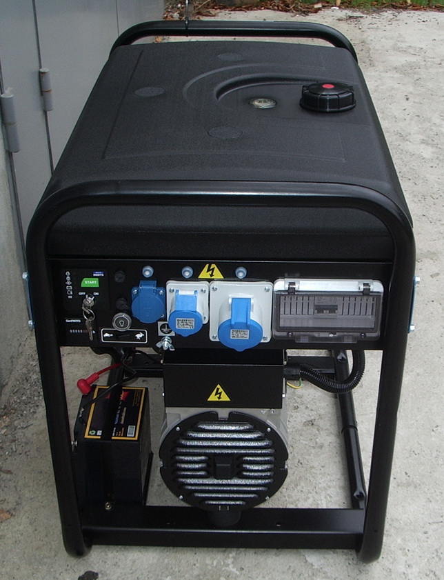

Они и сейчас хороши. Пару лет назад фабрику купил американский концерн Kohler - сейчас две трети станций идут с их двигателями. По цене-качеству SDMO - одни из лидеров.
С недавнего времени на двухцилиндровых Technic 10000 и Diesel 10000 на борту стоит контроллер Modis - по сути, готовая автоматика - только контакторы добавить и реле задержки выключения. Экономия тем самым - с полтыщи евро. Для организации дистанционного пуска-останова вообще ничего дополнительного не нужно - подсоединить к разъему автоматики обычный клавишный выключатель - и все!..
