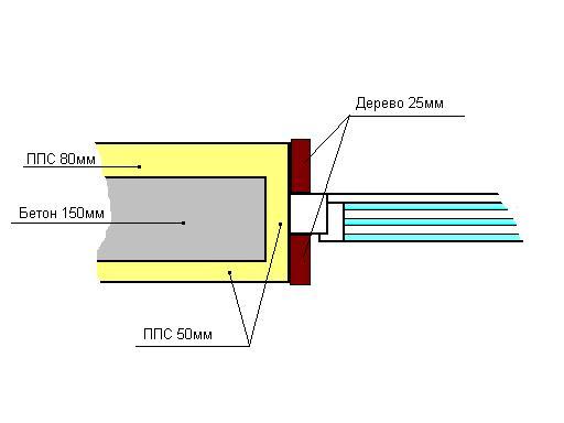

Teverde Опубліковано: 20 жовтня 2013 Поділитись Опубліковано: 20 жовтня 2013 а у нас окна текут - и стекла и похоже рамы тоже, потому что обнаружили плесень на откосах, в углах а что зимой будет? батареи работают, проветриваем ессно, ежедневно. какой выход? Посилання на коментар Поділитися на інших сайтах More sharing options...
lug Опубліковано: 20 жовтня 2013 Поділитись Опубліковано: 20 жовтня 2013 Попытайтесь утеплить откосы снаружи. А там видно будет Посилання на коментар Поділитися на інших сайтах More sharing options...
Teverde Опубліковано: 20 жовтня 2013 Поділитись Опубліковано: 20 жовтня 2013 Попытайтесь утеплить откосы снаружи. А там видно будет каким образом? Посилання на коментар Поділитися на інших сайтах More sharing options...
lug Опубліковано: 20 жовтня 2013 Поділитись Опубліковано: 20 жовтня 2013 Наклеить пенопласт 40-50мм на наружные откосы, если возможно - то с заходом на стену в виде молдинга. Клей СТ-85 + зонтики, потом грунтовка СТ-17, шпаклевка СТ-85 по сетке, 2-й слой- загладить, +покраска фасадной краской. Самый дешевый вариает. Проверьте, что там под отливом и подоконником - там всё плотно должно быть утеплено, чтоб забортный воздух не заходил под отлив, под подставочник, под подоконник, аж до внутренней поверхности стены. Бывает и такое. 2 Посилання на коментар Поділитися на інших сайтах More sharing options...

Seymur Опубліковано: 31 жовтня 2013 Поділитись Опубліковано: 31 жовтня 2013 Наклеить пенопласт 40-50мм на наружные откосы, если возможно - то с заходом на стену в виде молдинга. Клей СТ-85 + зонтики, потом грунтовка СТ-17, шпаклевка СТ-85 по сетке, 2-й слой- загладить, +покраска фасадной краской. Самый дешевый вариает. Проверьте, что там под отливом и подоконником - там всё плотно должно быть утеплено, чтоб забортный воздух не заходил под отлив, под подставочник, под подоконник, аж до внутренней поверхности стены. Бывает и такое. Пока в стеклопакетах будут использовать металлические проставки все это до одного места. У меня все утеплено и всеравно, в морозы, конденсат. От него удается избавиться лишь уменьшив влажность воздуха в помещении ниже 50%. Посилання на коментар Поділитися на інших сайтах More sharing options...
Ruslan R Опубліковано: 31 жовтня 2013 Поділитись Опубліковано: 31 жовтня 2013 Пока в стеклопакетах будут использовать металлические проставки все это до одного места. У меня все утеплено и всеравно, в морозы, конденсат. От него удается избавиться лишь уменьшив влажность воздуха в помещении ниже 50%. Формула вашего стеклопакета? Посилання на коментар Поділитися на інших сайтах More sharing options...
Seymur Опубліковано: 31 жовтня 2013 Поділитись Опубліковано: 31 жовтня 2013 Обычный двойной стеклопакет 4х10х4х10х4. Торцы (не откосы!) оконных проемов утеплены 5 см. ППС и укрыты деревянной доской, формирующей откос. Посилання на коментар Поділитися на інших сайтах More sharing options...
Ruslan R Опубліковано: 31 жовтня 2013 Поділитись Опубліковано: 31 жовтня 2013 Обычный двойной стеклопакет 4х10х4х10х4. И что вы хотели получить от такого стеклопакета? При температуре воздуха внутри помещения +21 и относительной влажности 50%, точка росы будет при температуре поверхности внутреннего стекла 10,2 градуса. При температуре воздуха на улице -18, внутри помещения +21, температура внутреннего стекла в центре стеклопакета (формула 4-10-4-10-4) будет 10,9 градусов. Тут вы правы что относительная влажность не должна быть выше 50%. А если бы ... При температуре воздуха на улице -18, внутри помещения +21, температура внутреннего стекла в центре стеклопакета (формула 4-10Ar-4-10Ar-4i) будет 14,9 градусов. Т.е. относительную влажность можно было бы повысить до 65% (точка росы будет при температуре поверхности внутреннего стекла 14,2 градуса). P.S. Среднее стекло в двухкамерном стеклопакете является терморазрывом для дистанционной алюминиевой рамки. 1 Посилання на коментар Поділитися на інших сайтах More sharing options...
Seymur Опубліковано: 31 жовтня 2013 Поділитись Опубліковано: 31 жовтня 2013 Бред! Стекло и металл имеют приблизительно одинаковый коэффициент теплопроводности. Какой терморазрыв?! Скорее, терморазрывом можно считать уплотнительныю резинку стеклопакета. Уверен, поставить вместо аллюминиевой рамки пластиковую и еффект конденсата резко отодвинется, допуская более высокую, чем 50%, влажность в помещении. Это первое. А второе, скрытая реклама высоких пленочных технологий совсем не к месту. Посилання на коментар Поділитися на інших сайтах More sharing options...
Ruslan R Опубліковано: 31 жовтня 2013 Поділитись Опубліковано: 31 жовтня 2013 Бред! Стекло и металл имеют приблизительно одинаковый коэффициент теплопроводности. Какой терморазрыв?! :D Совсем одинаковый. У алюминия 230Вт/м*К, у стекла 1,15Вт/м*К. Это первое. Второе что нет прямого контакта алюминиевой дистанционной рамки со стеклом, между ними используется силиконовый герметик для стеклопакетов (первичный герметик). А второе, скрытая реклама высоких пленочных технологий совсем не к месту. А где я говорил о пленке? Я говорил вообще то о напылении. P.S. А если вам впарили такие стеклопакеты, то не стоит теперь себя утешать, что это все маркетинг. Добавлено через 4 минуты Уверен, поставить вместо аллюминиевой рамки пластиковую и еффект конденсата резко отодвинется В однокамерном стеклопакете да, в двухкамерном разницы особой не увидите. 1 Посилання на коментар Поділитися на інших сайтах More sharing options...
Seymur Опубліковано: 31 жовтня 2013 Поділитись Опубліковано: 31 жовтня 2013 (змінено) :D Совсем одинаковый. У алюминия 230Вт/м*К, у стекла 1,15Вт/м*К. Это первое. Второе что нет прямого контакта алюминиевой дистанционной рамки со стеклом, между ними используется силиконовый герметик для стеклопакетов (первичный герметик). А где я говорил о пленке? Я говорил вообще то о напылении. P.S. А если вам впарили такие стеклопакеты, то не стоит теперь себя утешать, что это все маркетинг. Добавлено через 4 минуты В однокамерном стеклопакете да, в двухкамерном разницы особой не увидите. Во-от. Вариант с хреново утепленными откосами отпал и все вернулось на круги своя - проблема в окнах. И я рад, что мне не "впарили" окна с напылением. Иначе, производитель окон с суппер-пупер-нано-пико-покрытием, тоже ткнул бы меня носом во "впаренные" мне напыленные окна.:D И конца этому не будет. Ага, ага. А в трехкамерном был бы просто обратный эффект. Уверен, что разница будет и ощутимая. Змінено 31 жовтня 2013 користувачем Seymur Посилання на коментар Поділитися на інших сайтах More sharing options...
