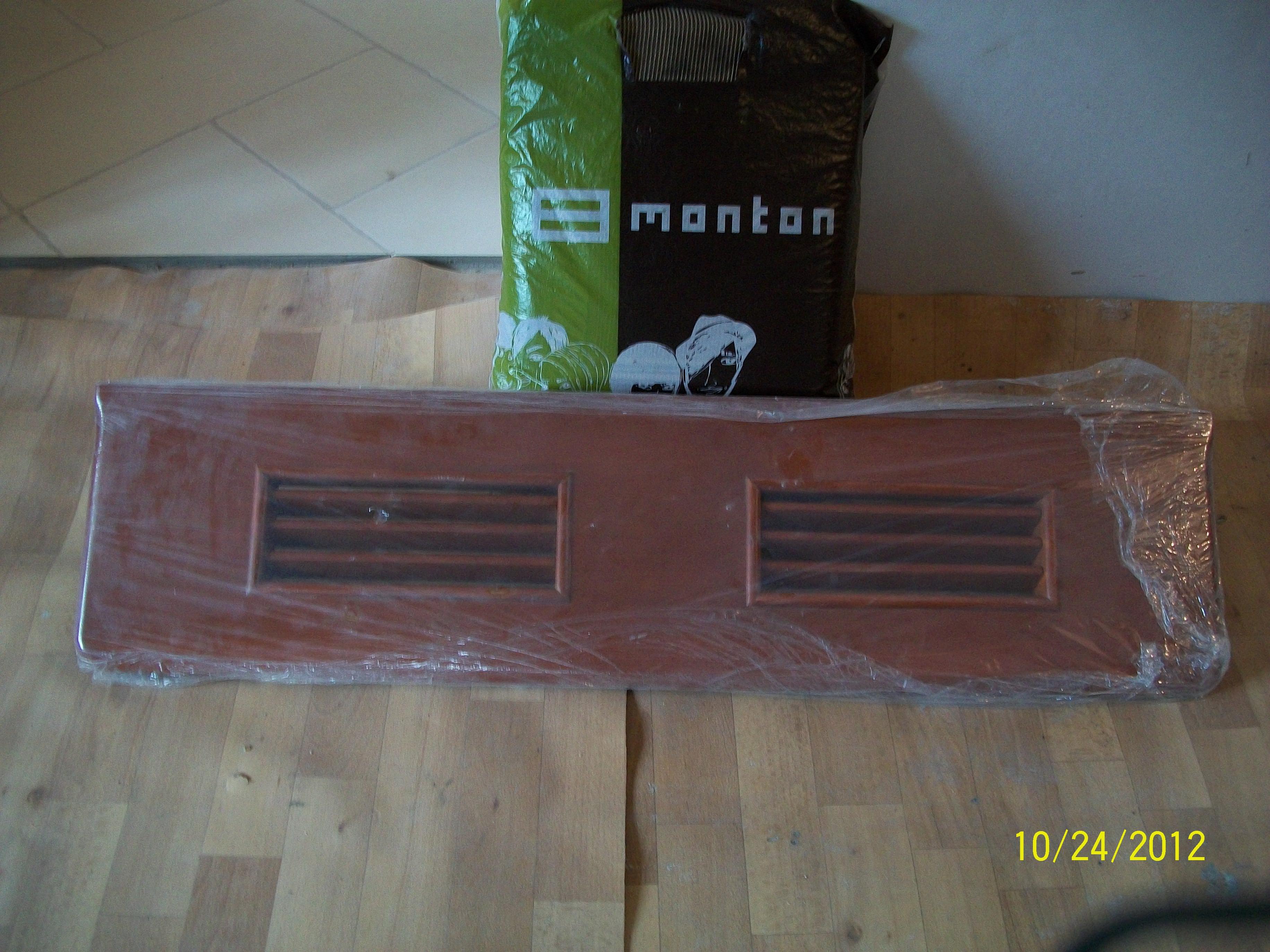

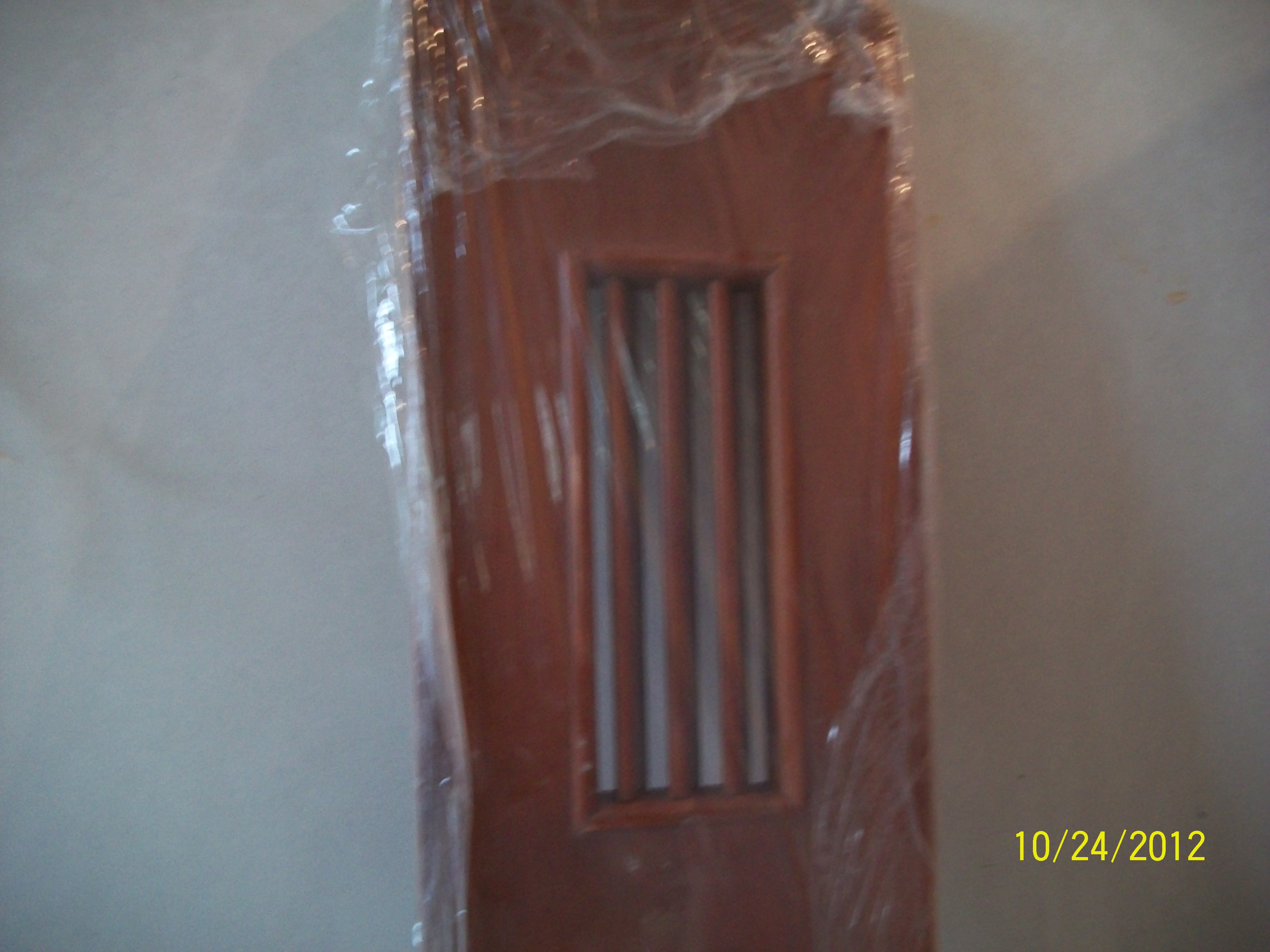

Teverde, так как отопительные батареи у Вас утоплены в ниши, то частично улучшить ситуацию может применение подоконников со специальными прорезями. Фото подоконников в приложении не очень качественные, но принцип будет понятен.
