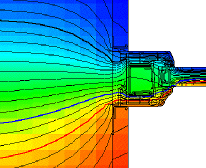

Ruslan R, помотрите указанную мной термограмму, или как там ее, там четко виден мостик холода. Неужели не заметно?! Сообщение #52 от Алік-а.
Правильно это и есть место образования конденсата (краевая зона стеклопакета).
И потом, если стены промерзают, то влага будет оседать и на стенах, и на откосах. НУ НИ ПРИ ЧЕМ ЗДЕСЬ СТЕНА! ПВХ как раз и находиться ПЕРВЫМ на пути холодного потока, а значит и охлаждаться должен интенсивней. Тем самым подогревая этот самый воздух.
Значит таки металлическая распорка между стеклами? О чем мы тогда спорим? )

Мы спорим о температуре внутреннего стекла, чем она будет выше тем менее эффективен будет этот "мостик холода" (дистанция между стеклопакетами).

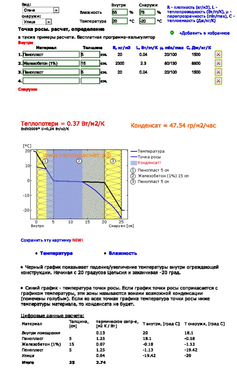

Ах да у вас же термодом. Почитал я тут про термодома. Их придумали немцы. Но вы не учли один момент, у немцев температура наружного воздуха зимой не опускается ниже -5 градусов.
А вы в курсе что при -20 у вас бетон промерзает полностью (см. ниже расчет).
Благодаря полному промерзанию стены (бетона), т.е. установка окон приходится в зону холода, и является одной из причин появления конденсата на окнах.
Брехня!
Между бетоном и профилем окна минимум монтажная пена. Мостиком холода могут являться только анкера. Не думаю, что 2-3 анкерных болта на одной стороне создают проблему по всему периметру. :)

Не ну чего вы тупите на ровном месте? Монтажная пена в зоне промерзания разрушается за пару лет.
Опять брехня!
Монтажная пена разрушается, енто факт, но никак не за пару лет. Срок деструктуризации пены в закрытом пространстве (монтажном шве) будет поболее 10 лет. А вот окна начинают плакать после установки в первую же хорошую зиму.
Следую Вашей логике ППС также должен разрушаться в результате действия на него отрицательных температур. Т.е фасад, утепленный пенопластом, должен рухнуть так и не окупив себя. :D :beer:
Ну построили "термодом" и радуйтесь. Перед тем как строить нужно было литературу (отзывы) почитать. А окна здесь не при чем.
Ruslan R, при чем здесь термодом? Что МП окна плачут только в термодомах? И еще одна странность: почему конденсат ТОЛЬКО по краю? Почему не больше? Почему не на все окно? Предвижу ваш ответ: потому, что все оседает именно с краю, на большее его не хватает.:D А вас не смущает, что в независимости от пирога стен/откосов, вне зависимости от систем отопления, этот эффект проявляется У ВСЕХ ОДИНАКОВО?

... почему конденсат ТОЛЬКО по краю? Почему не больше? ...
Так проходят изотермы. При изменении условий, например, при понижении температуры пятно конденсата увеличивается...
... Предоставил информацию от разработчиков окон о "теплом крае"...
"Тёплый край" помогает бороться с проблемой, однако не является панацеей. ИМХО.

Да. Но это ли не показатель того, что причиной "краевого эффекта" является металлическая проставка в стеклопакете?
Можно поставить более теплоизоляционный материал. Например дерево. Но, оно там долго не проживет. Т.е. в идеале, там нужен долгоживущий материал с хорошими теплоизоляционными свойствами, малым КТР и достаточно жесткий, чтобы прижать стекла.
